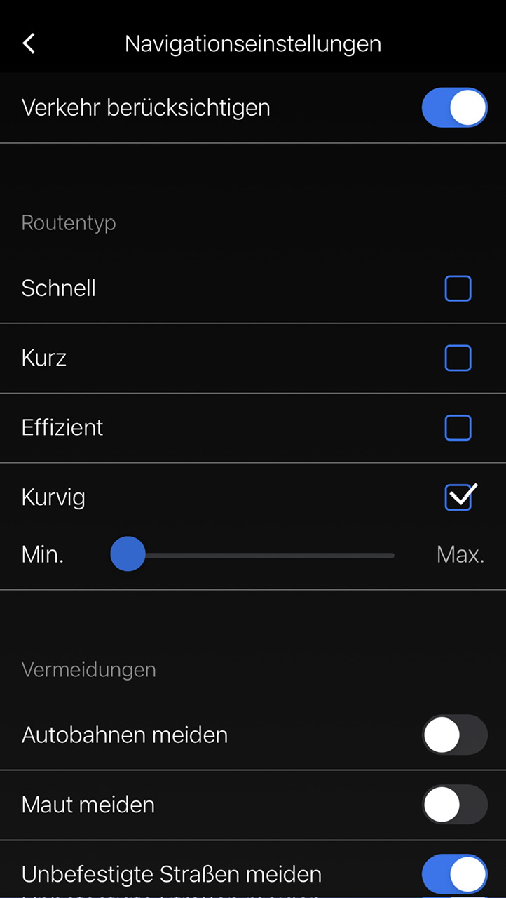

"Verkehr berücksichtigen" ist in den Einstellungen aktiviert? Werden andere Sperren in der App angezeigt?

In den Navigationseinstellungen ist "Verkehr berücksichtigen" aktiviert. Andere Sperren gab es auf meinem Weg nicht. Ich wusste ja von der Sperre und habe diese umfahren, nur wollte mich die App konsequent immer wieder zum gesperrten Bahnübergang leiten.
Ich sage ja nichts, wenn das nur eine kurzfristige Sperre wäre, aber statt dem Bahnübergang, an dem man auch mal bis zu 20 Minuten warten durfte auf Grund von kreuzenden Zügen, wird nun endlich eine Unterführung gebaut. Die Sperre besteht nun schon mehrere Monate und wird noch mehr als ein Jahr andauern.

Hast Du in den APP-Einstellungen auch „Verkehr berücksichtigen“ eingestellt?

Hallo Stefan, ja der Haken ist gesetzt. Grüße
