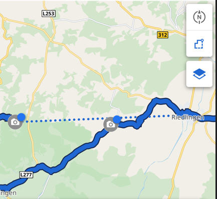

Wenn ich los fahre bevor das Handy verbunden ist, dann kommt die Verbindung auch nicht mehr während der Fahrt. Da wird dann auch nichts bzw. nur ein Strich aufgezeichnet.
zum Beispile hier haben wir angehalten um ein Foto zu machen und ich habe die Zündung ausgeschaltet. Dann gleich weiter und in Riedlingen ist mit aufgefallen, das das Symbol für den Handy Empfang nicht unten angezeigt wird. Also habe ich dort wieder angehalten und die Zündung nochmal aus aus an gemacht. Das Handy wurde erst nach Minuten verbunden und solange war der Punkt Verbindungen im Display auch nicht auswählbar. Deshalb schaltete ich jetzt immer erst die Zündung ein, und dann kommt, anziehen, Helm aufsetzten u.s.w.
Ich habe aber keine Erklärung warum das so ist. Ich habe auch mal drauf geachtet. Manchmal wird der Punkt in den Einstellungen innerhalb von Sekunden weiß/aktiv und manchmal dauert es Minuten bis das passiert und Verbindungen sind grau/inaktiv. Aber da bin ich wohl nicht der Einzige und das scheint ein bekanntes Problem zu sein.

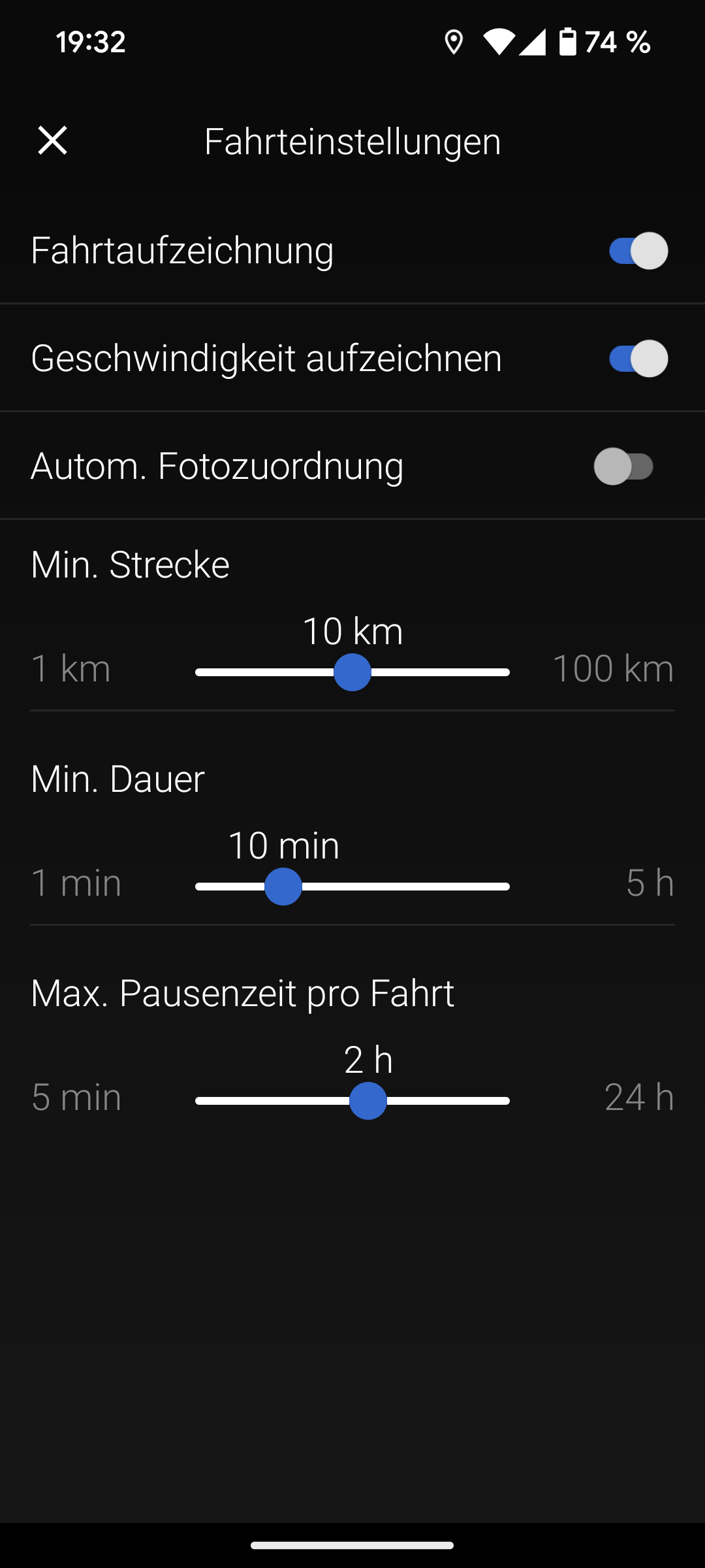

Das sind meine Einstellungen

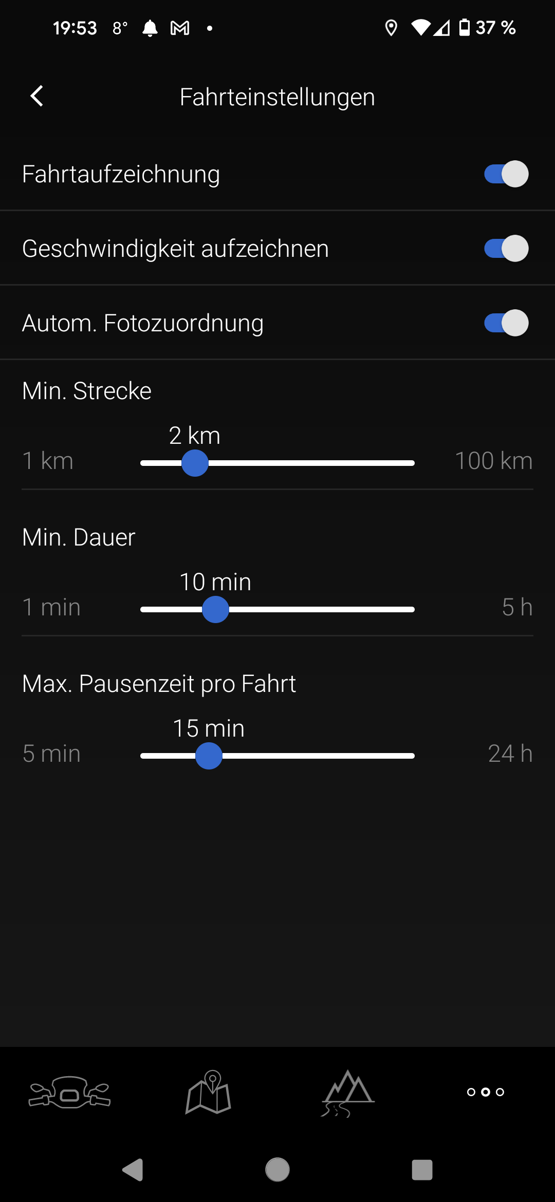

Sieht bei mir sehr ähnlich aus. Funktioniert aber leider nicht.
