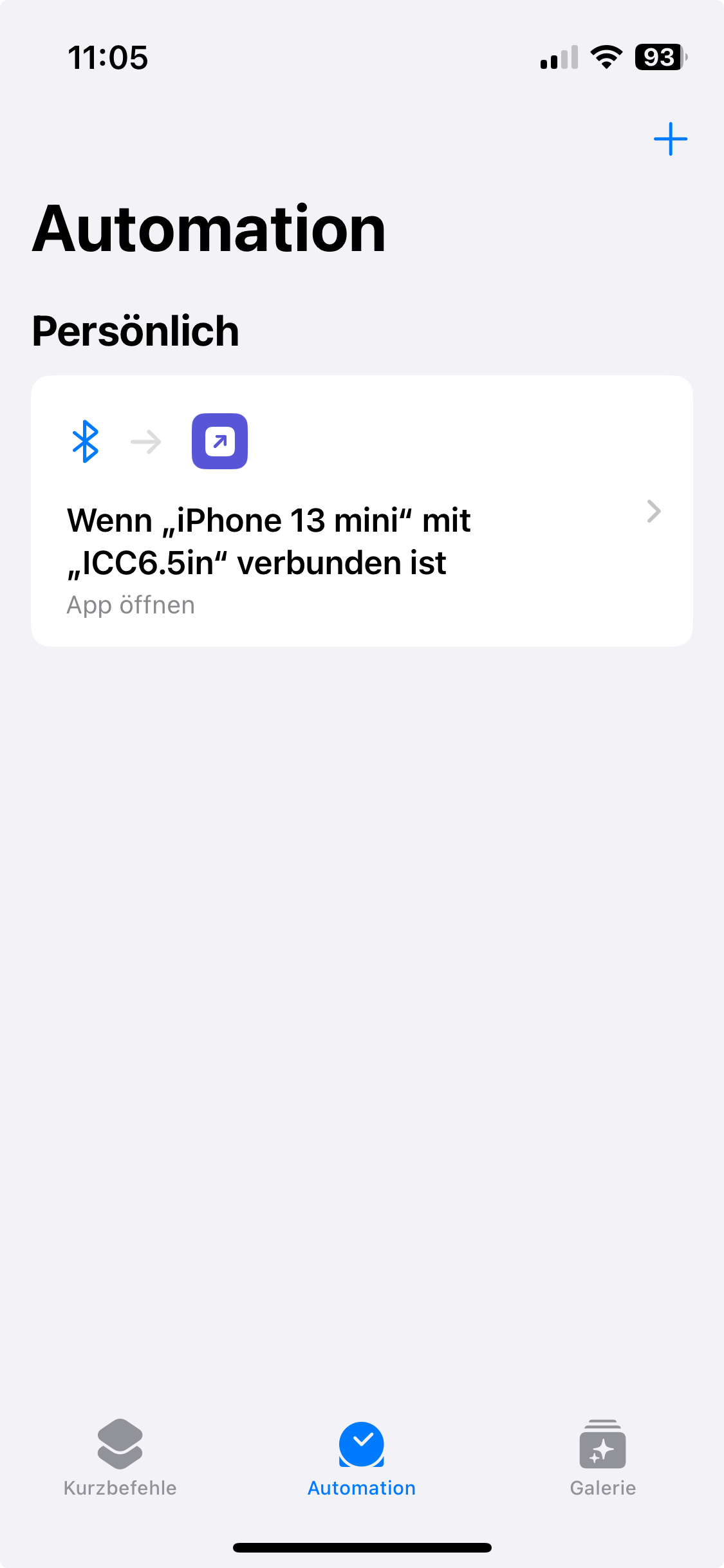

Wenn ich die App schließe ist das Tempolimit Symbol sofort weg. Wenn ich sie wieder öffne, dann kommt es wieder. Die App läuft also nicht mehr im Hintergrund. Letztes Jahr war das nicht so. Ich musste die App nicht offen haben um Tempolimit und Routenaufzeichnung zu haben.
Von Apple kommt alle paar Wochen ein Update. Darf man die nicht mehr machen um die BMW App am Laufen zu halten ?

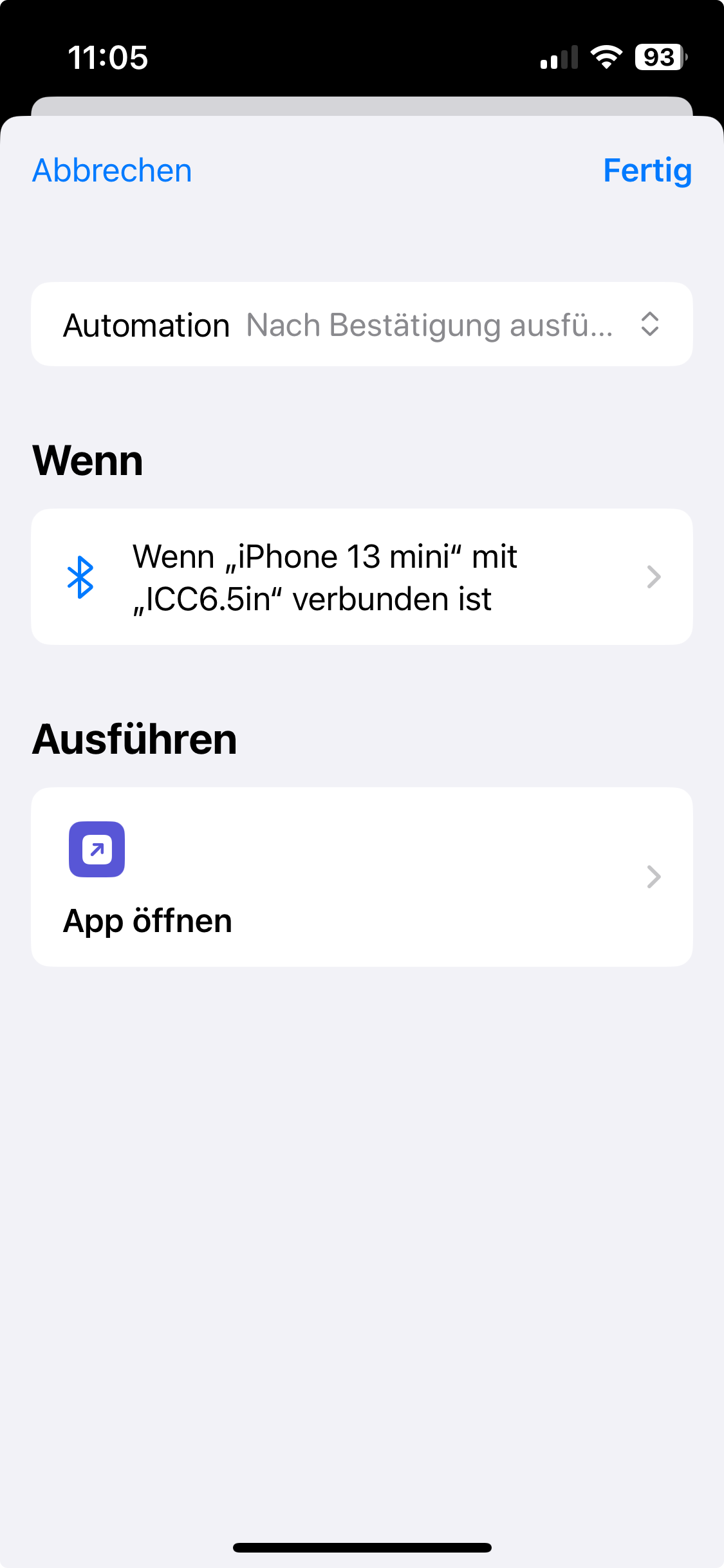

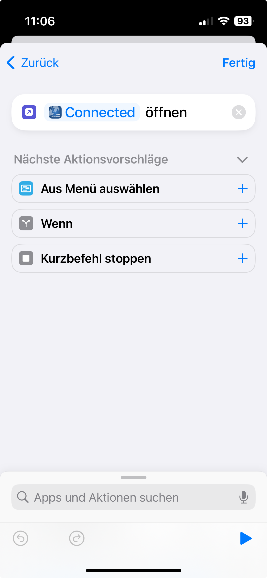

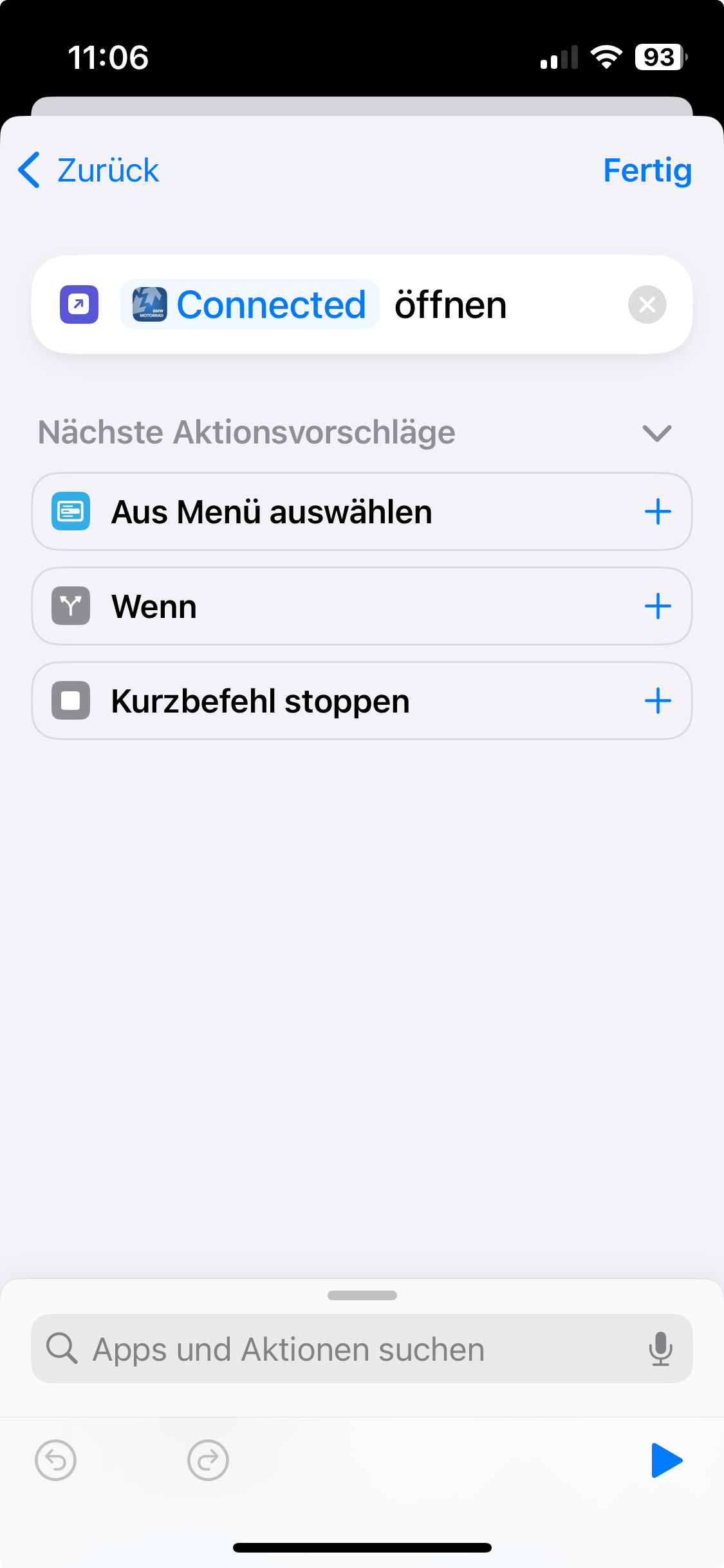

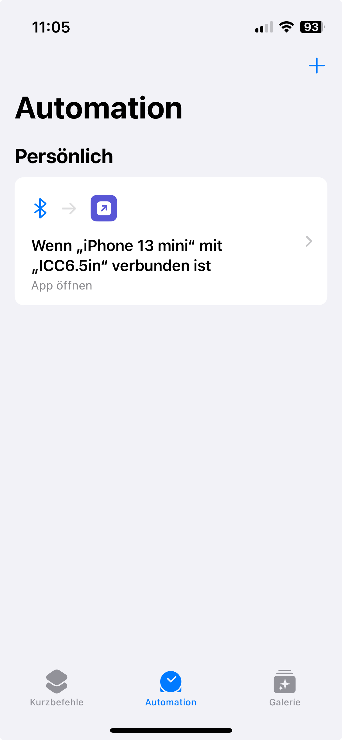

Du kannst die Updates selbstredend einspielen. Das Phänomen, dass die APP geöffnet sein muss, habe ich seit den letzten Aktualisierungen auch -> über Kurzbefehle kannst du die APP automatisch starten lassen, wenn die BT-Verbindung zum TFT aufgebaut ist. Dies ist hier im Forum beschrieben

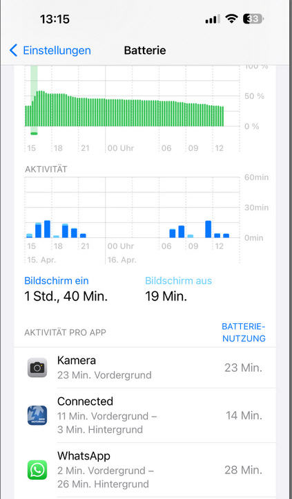

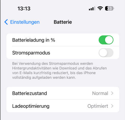

Welche Einstellungen könnten das sein ?

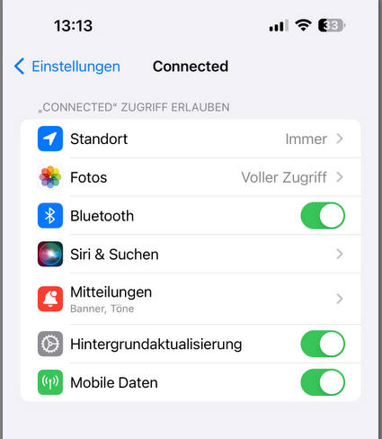

In den Handyeinstellungen darf die App alles.

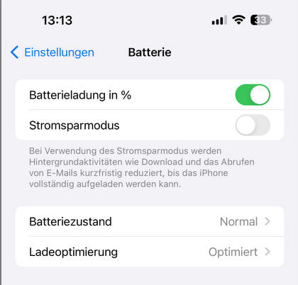

Stromsparmodus im Handy ist deaktviert

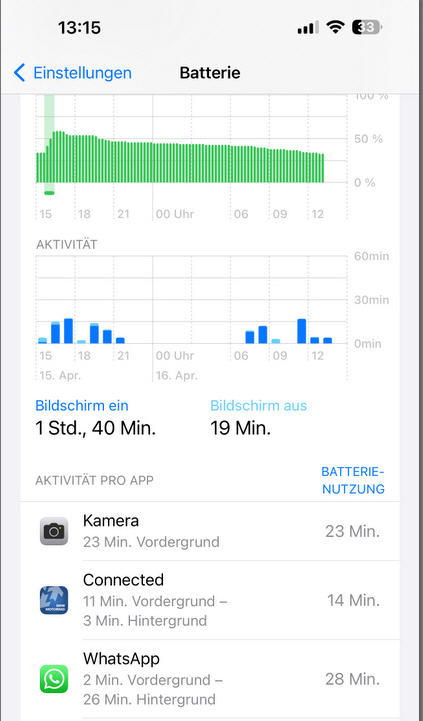

Laut Batterie App verbraucht Connected auch Strom im Hintergrund.

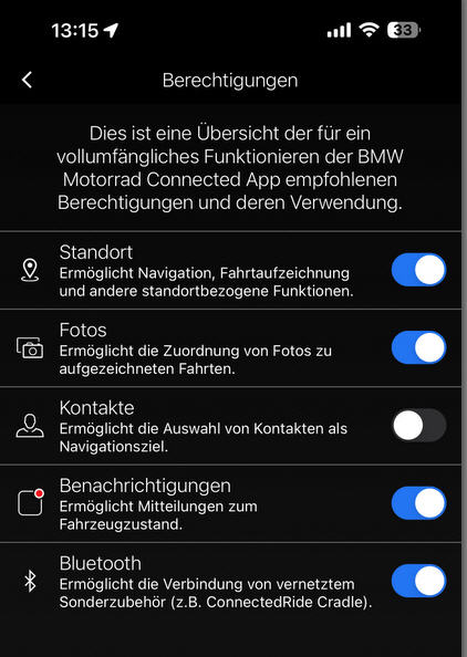

Und in der Connect App ist auch fast alles erlaubt
bei mir sind die Kontakte freigeschaltet, somit kann ich im Kartenbildschirm im Suchenfeld direkt nach den Namen der Kontakte suchen. So fahre ich inzwischen immer in Berlin, wenn ich den Weg nicht kenne oder die Straßenverkehrssituation nutzen möchte. Auf meinen Touren nutze ich weiterhin den N6, das passt mir besser im Urlaub

Naja, Ich kann mir jetzt nicht so richtig vorstellen, dass es an nicht frei geschalteten Kontakten liegen soll, dass die App keine Route mehr aufzeichnet. Aber natürlich probiere ich das gerne bei der nächsten Ausfahrt aus.
Neee 😅, so ist das auch nicht gemeint. Ich hatte nur auf deinen Screenshot reagiert. Die routenaufzeichnung hatte bei mir auch nicht funktioniert und ich hatte dies dem Support mitgeteilt, irgendwann ging es wieder wie von Zauberhand.

Ich habe gestern die automatische Regel probiert und das funktioniert sehr gut. Wenn das Handy im Sperrbildschirm ist kommt zwar eine Abfrage ob die App wirklich gestartet werden soll, aber das Tempolimit Symbol ist da. Die App wird wohl auch ohne Bestätigung gestartet. Jetzt bin ich auf die nächste Tour gespannt ob auch die Aufzeichnung so funktioniert.
