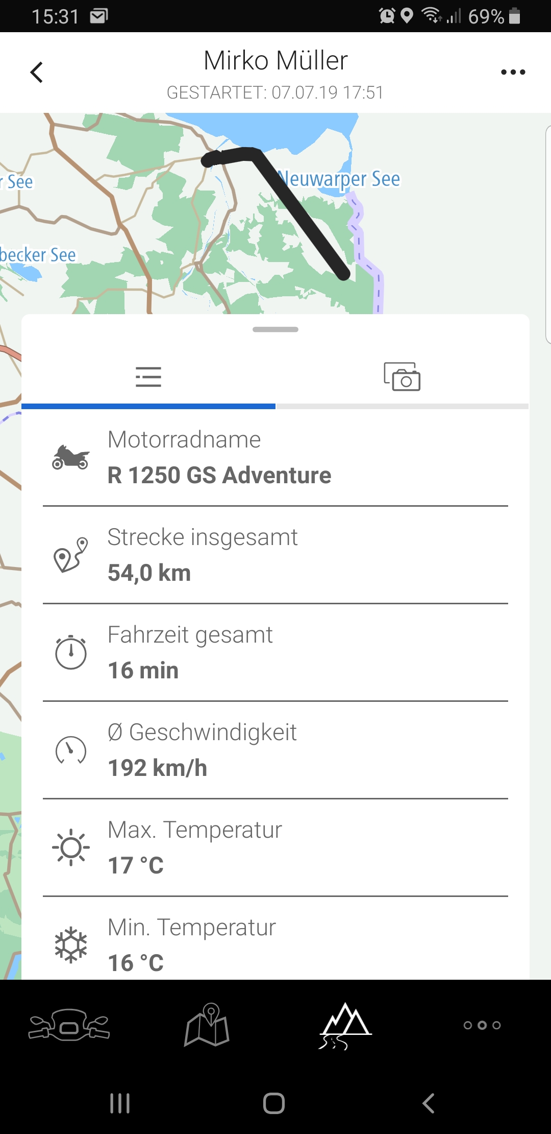

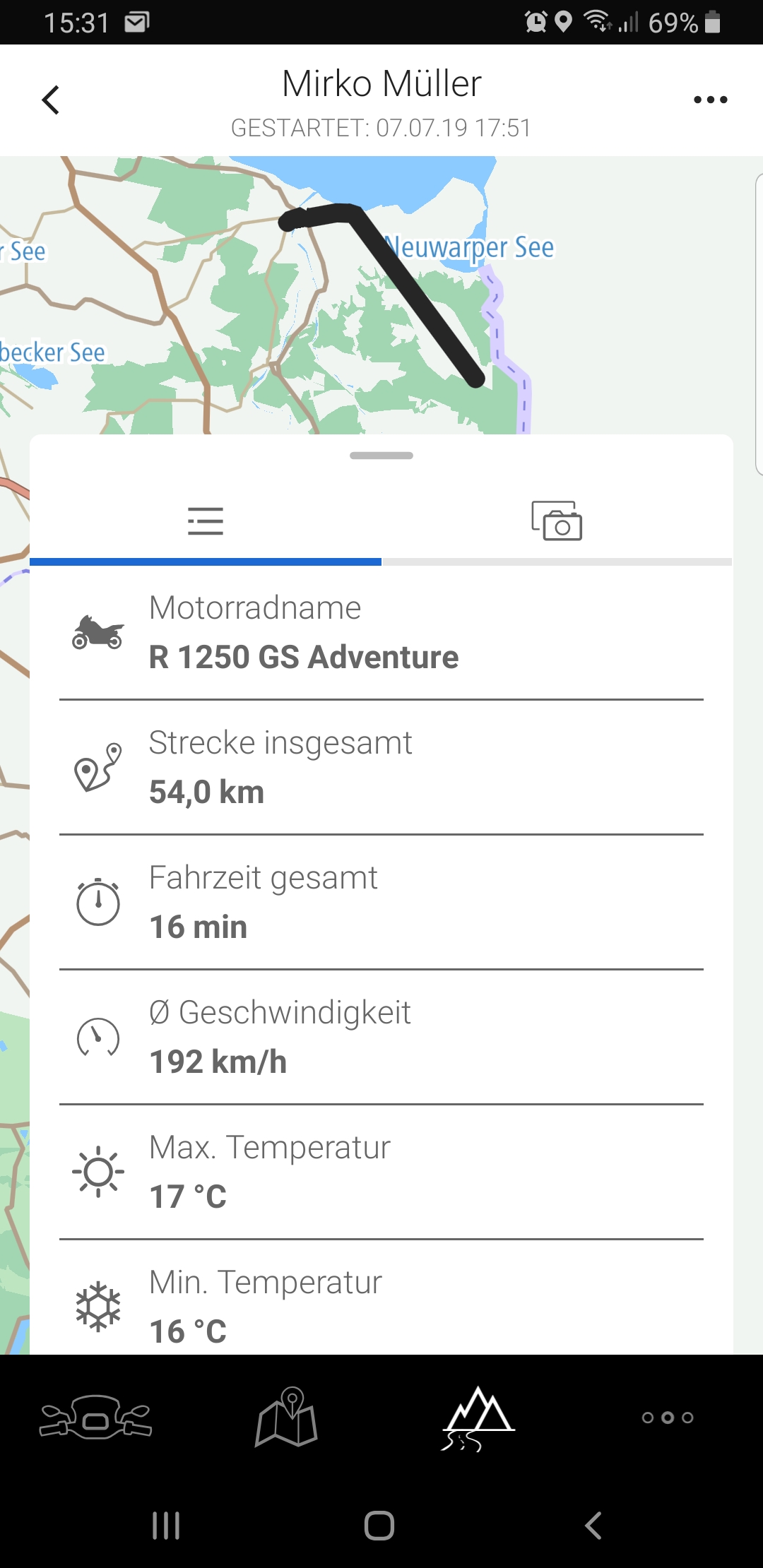

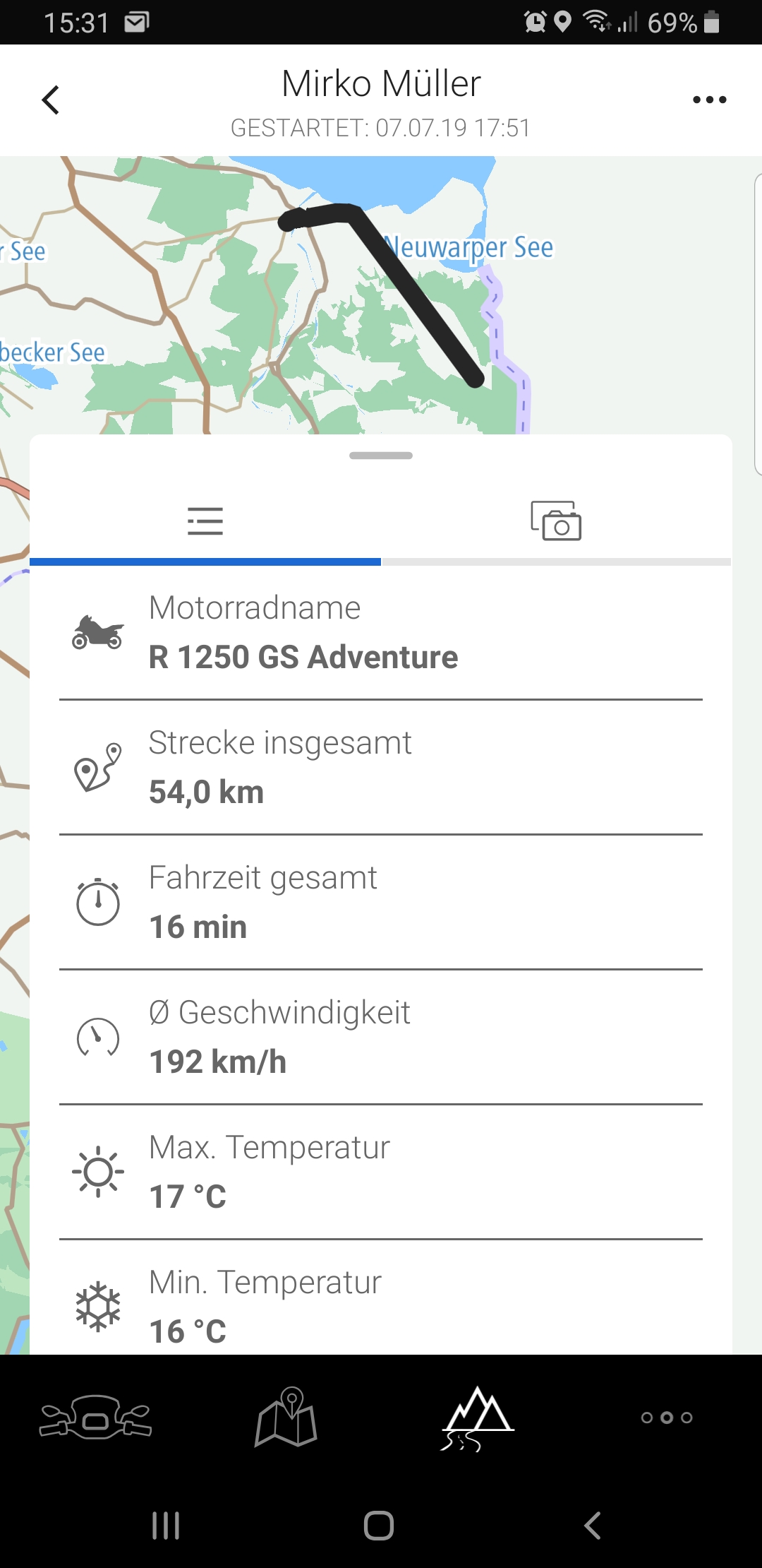

meine Routenaufzeichnung stimmt auch nicht, oder ich war sehr schnell. Man achte auf die Durchschnittsgeschwindigkeit :confused:

Wobei sogar: (54/16)*60=202.5km/h wären..
Rechnet auch noch falsch die App...

Die App hat das GPS Signal verloren, deshalb auch die Geschwindigkeit.
