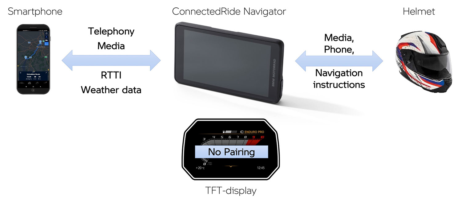

Laut Bedienungsanleitung soll das Smartphone NUR mit dem CRN verbunden werden und nicht zusätzlich mit dem TFT. Das wundert mich, wie soll so die Freischaltung der App alle 6 Monate erfolgen????
BMW Motorrad
So wie ich es verstehe läuft das über das Navi, weil es ja die "conectivity" komplett an sich zieht, und diese Optionen aus dem TFT völlig " verschwinden" / ausgeblendet werden. Das hat ja Kontakt entweder über eine Simkarte, Hotspot oder WLAN.

Dann werde ich mal testweise die Verbindung zum TFT löschen. Ich bin gespannt ob ich dann weiterhin in der App die Motorraddaten wie Reichweite, Luftdruck etc. nach der Fahrt abrufen kann. Oder kann dies schon jemand bestätigen?

Kann es sein, dass der CRN die FahrzeugDaten über Kabel (Bus) bekommt und die dann per BT an die App weitergibt?
Genauso ist es! Es darf keine Verbindung zum TFT bestehen. Die Fahrzeugdaten werden trotzdem über den Canbus übertragen. Der CRN braucht Bluetooth nur für die Telefon und Media Funktion. Zusätzlich musst du auch noch den Hotsport an deinem Handy aktivieren, und mit WLAN verbinden , wenn du Verkehrsdaten während der Fahrt abrufen möchtest. Wichtig ist: Keine Verbindung zum TFT. Verkehrsdaten kommen nur über den Hotspot vom Handy, oder von der Simkarte, sofern du dir eine Multisim von deinem Provider geholt hast.
