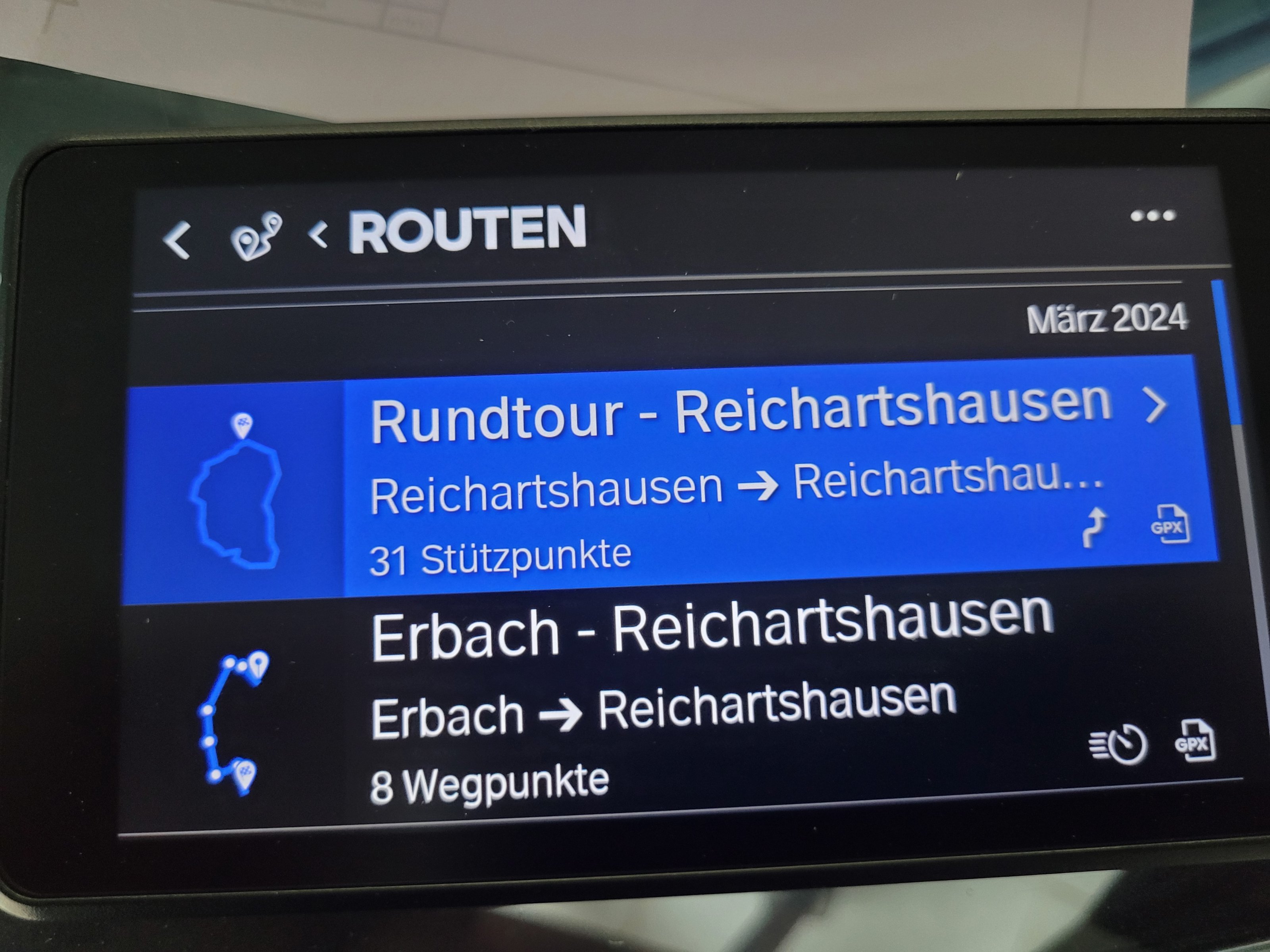

Jetzt habe ich auch eine Frage zu den Stützpunkten. Bei meiner gestrigen Ausfahrt nahm ich eine Abzweigung anders als in der Route vorhanden. Das CRN wollte mich aber partout immer wieder zurückschicken, damit ich den RoutenSTÜTZpunkt passiere. (Es handelt sich um Punkt 27-29, aber auch noch na Punkt 30 sollte ich wieder zurück)
Ich habe im Navi - rechts im Display - nichts zum Überspringen gefunden.
Die ursprüngliche Route wurde im MRA erstellt und mit HD Boom 2019 exportiert, Im CRN als Route mit Stützpunkten importiert.
Mit Handy und Calimoto hätte einfach eine Neuberechnung zum Ziel stattgefunden (meiner Erfahrung nach).
Ich hoffe, ich habe mich verständlich ausgedrückt.

Da Du die Wegpunkte benutzt hast muss jeder Wegpunkt angefahren werden. Mit dem Drehrad nach rechts drücken kannst Du den Wegpunkt überspringen. Bei Verwendung eines Tracks geschieht dies automatisch.

Danke für die Antwort. Aber ich habe STÜTZpunkte importiert, Wegpunkte wurden mir auch angeboten, die habe ich aber extra nicht genommen.

Lese gerade Stützpunkte. Da versucht das CRN ebenfalls die Punkte anzufahren. Überspringen per Drehrad geht nicht. Ich empfehle daher entweder mit echten Wegpunkten oder per Trackimport zu navigieren.
Okay, danke. Dann probiere ich nächstens doch die Wegpunkte
Schöne Woche wünscht Jörg
schau mal #3053
vielleicht kann das eine Hilfe sein
Gast-65073
Hallo Dirk63571,
danke für den Hinweis. Ich ging bei Stützpunkten davon aus, dass man die NICHT unbedingt anfahren muss und es einfach - wie bei Calimoto - eine "intelligente" Neuberechnung gibt.
Das dem anscheinend nicht so ist, werde ich dann mal bei den nächsten Touren berücksichtigen und ausprobieren ob mir dann Tracks oder Routen mit Wegpunkten mehr liegen.
Ich pass mich einfach an die Gegenbenheiten an.
Gruß Jörg
