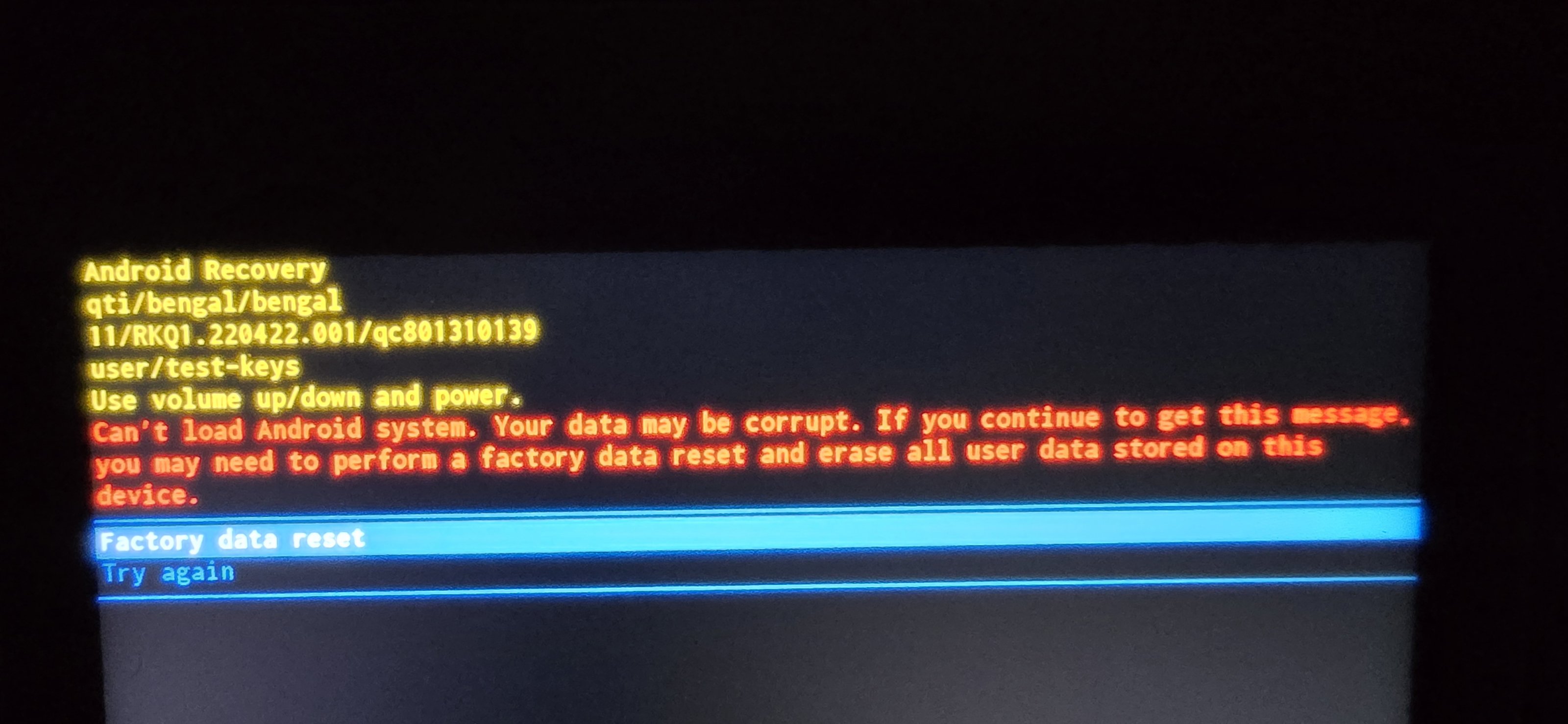

servus, bis zum Wochenende hat mein crn bis auf die autozoom Funktion bestens funktioniert. Dann kam eine Update info für neue Karten. Diese habe ich dann in sage und schreibe 12h runtergeladen, danach ging es dann los. Neustart, ab dann ist der crn egal welche Funktion gewählt wurde immer wieder ins Hauptmenü zurück gesprungen. Also erstmal pause gemacht. ca. 30 Minuten später hab ich mich beruhigt gehabt und versuchte es nocheinmal. Siehe da , man konnte bis auf die navi Funktion wieder in die Funktionen klicken. Also erstmal wieder aus gemacht und auf Arbeit gegangen. Am Abend hab ich den crn wieder eingeschaltet und es kam die Fehlermeldung (siehe bild) diese ging dann nach Berühren des Touchscreen weg und das gerät startete neu. Beim hochfahren lief alles ab als ob es neu war. sprich Sprache wählen, land wählen, wlan einrichten...und damit hörte es auf. Die wlan Verbindung konnte auch nach meheren Versuchen und trotz suchen nicht aufgebaut werden. Selbst das überspringen dieser Funktion brachte nicht viel, denn als nächstes kam der Punkt die Uhrzeit , eine automatische Einstellung wurde zwar aktiviert aber es gab keine Möglichkeit weiter zu kommen. Bin da echt enttäuscht und fassungslos das bmw sich so " lumpen" lässt, zumal die 6er Navis ja auch nicht so fehlerfrei waren...grüße Marco
p.s. Hat noch jemand so eine Fehlermeldung gehabt?
Gast-72636
Nope. Meiner läuft perfekt.
Aber da würd ich den einfach gegen einen neuen umtauschen.
Hast Du in den Karteneinstellungen "Favoriten anzeigen" aktiviert? Falls ja dann testweise ausschalten.
Kann es leider nicht mehr testen, da der crn nicht mehr über die wlan bzw uhrzeit Einstellung hinweg kommt...
