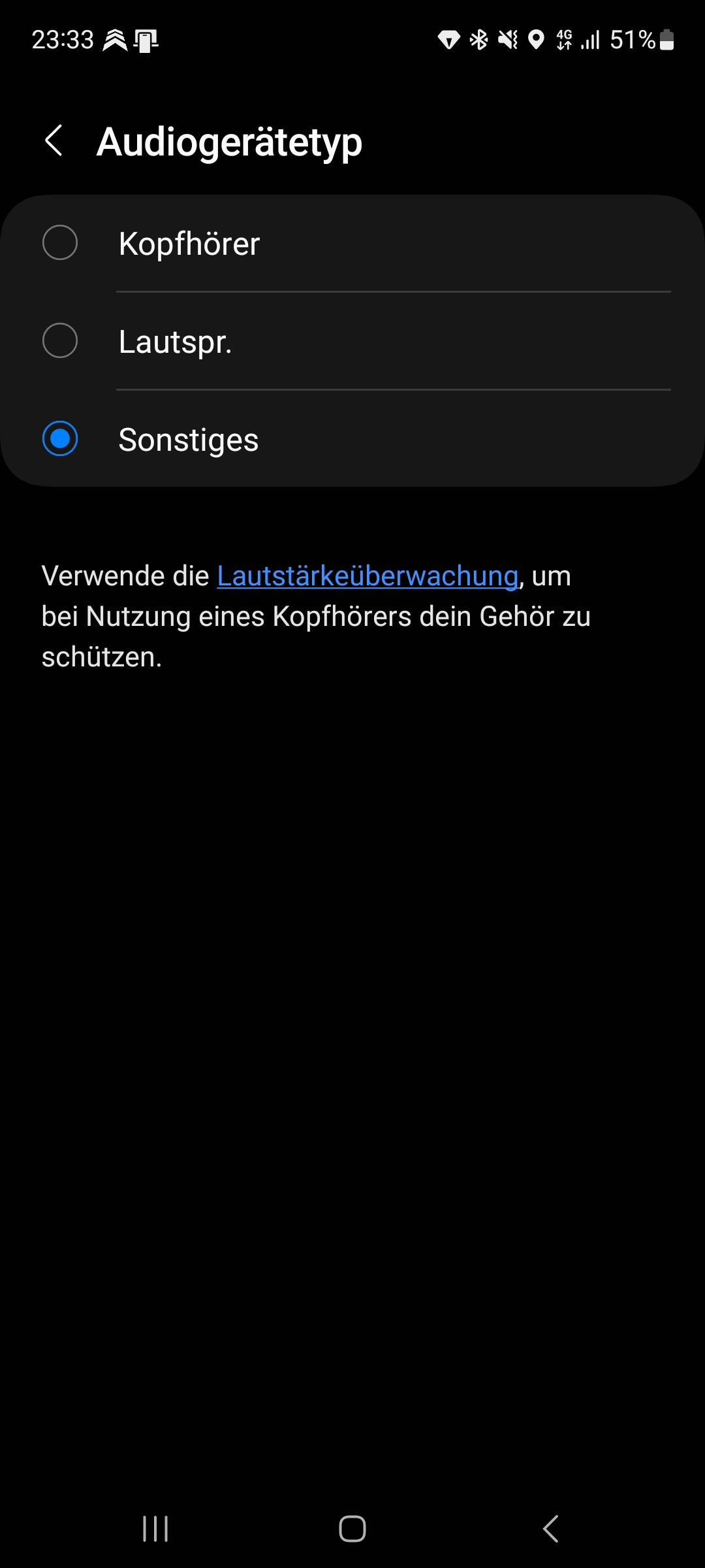

Auch ich hätte bitte noch eine Frage:
Ich fahre eine 1300 GS, benutze den connected Ride Navigator in Verbindung mit dem Sena 50R. Alles funktioniert tadellos,nur wenn ich vom TEL (Spotyfi) oder die auf dem Navigator gespeicherte Musik abspiele, ist diese bedeutend leiser,als wenn nur das TEL mit dem Sena verbunden ist.
Selbst wenn ich beim Navigator auf Mac Lautstärke (10) gehe.
Auch beim TEL habe ich auf max Lautstärke gestellt.
Hat wer einen Tip,woran das liegen könnte???

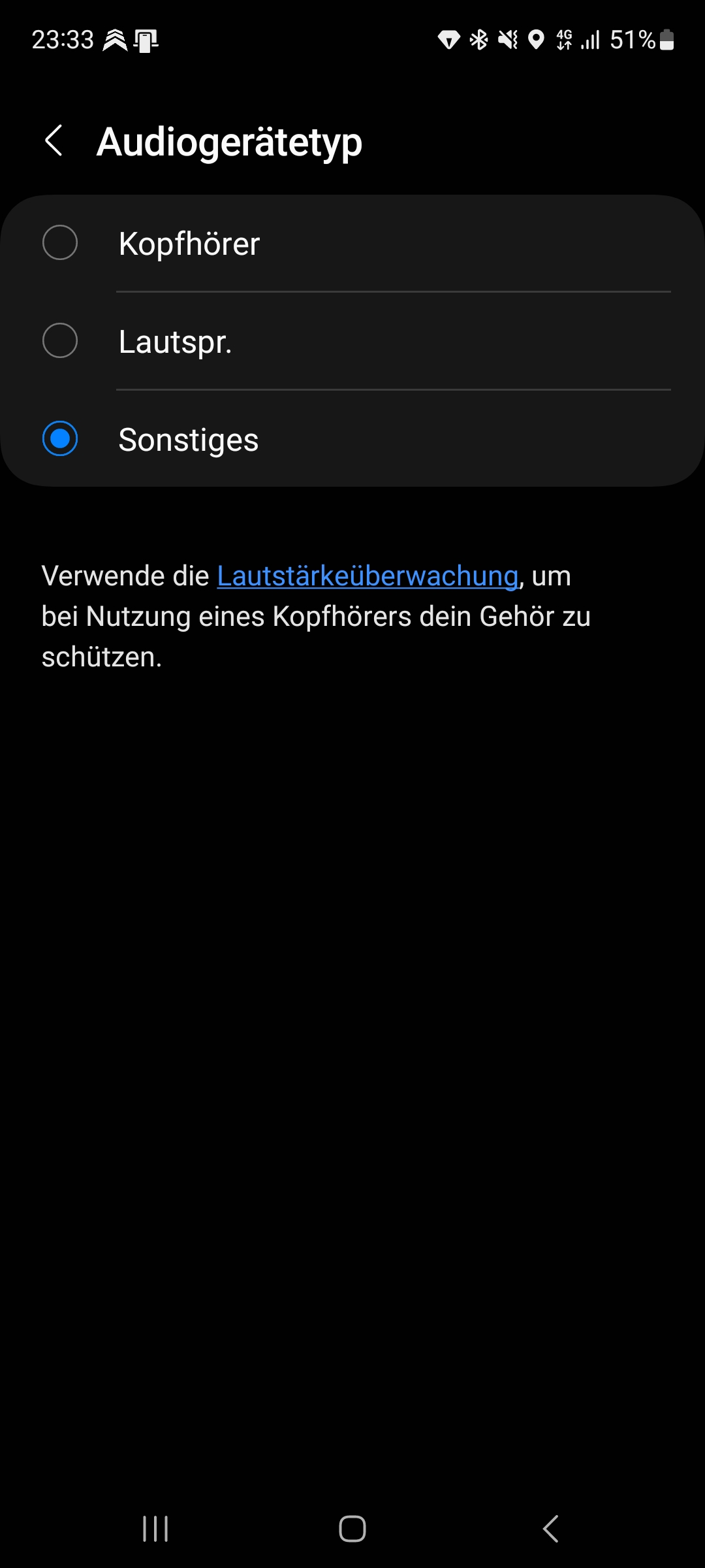

Hallo Günther,
ich habe auch ein S50R mit HK Lautsprechern und ein S20FE (S9+ alternativ) und eine R1250RS.
Bei beiden Telefonen funktioniert sowohl die Musikwiedergabe, als auch die Naviansagen und der Gefahrstellenwarner einwandfrei.
Gruß Jörg

Hallo Jörg,
danke für deine Antwort, ich benutze ein iphone, und da habe ich leider diese Auswahl nicht.
gruß Günther

ok, probiere ich heut gleich mal,
vielen Dank schon mal

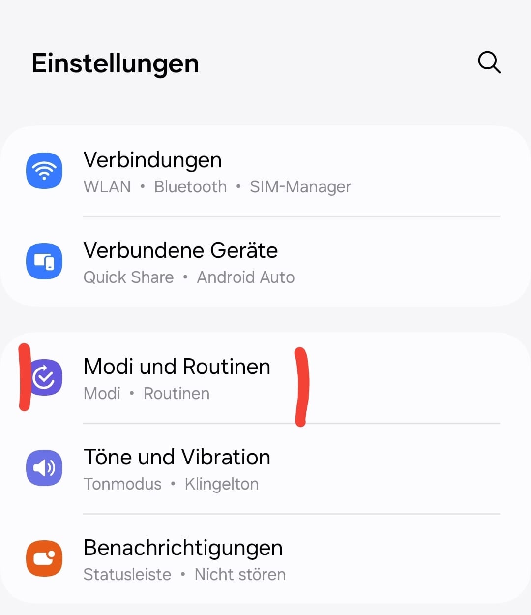

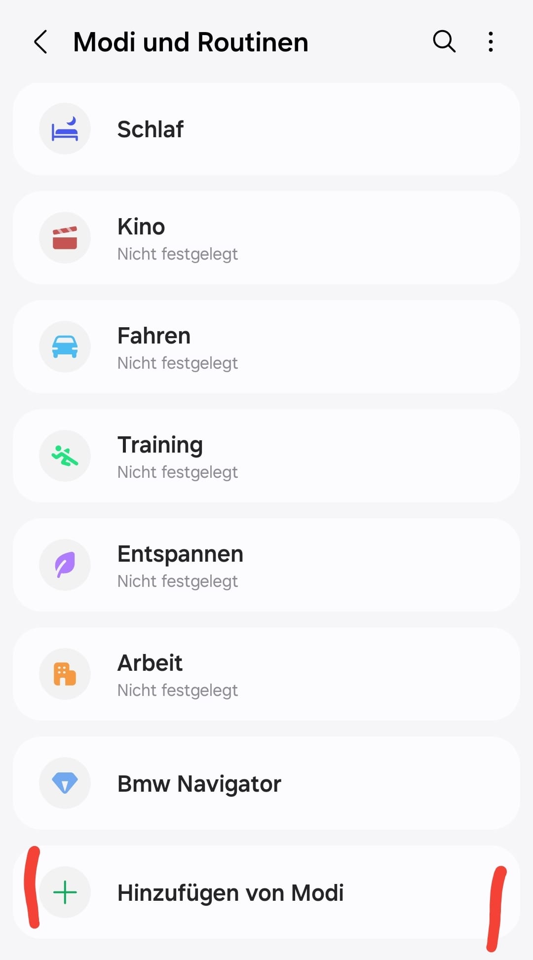

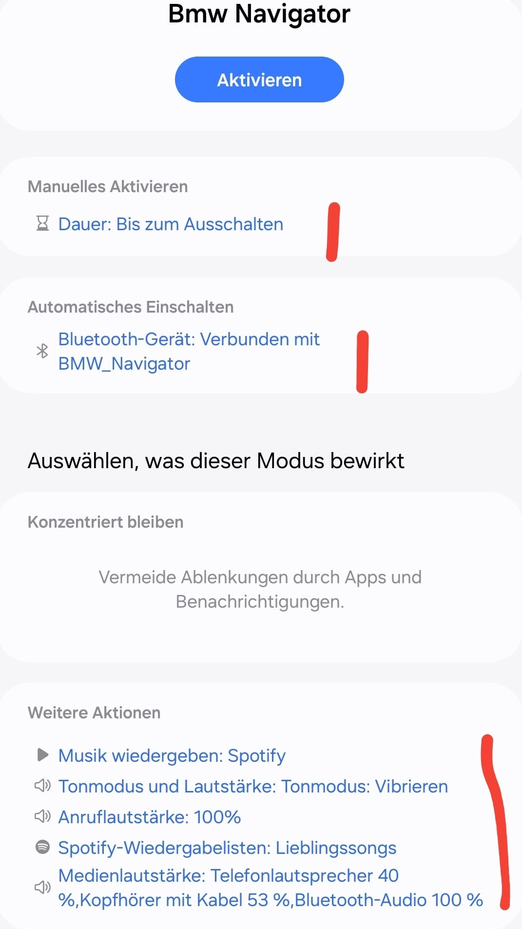

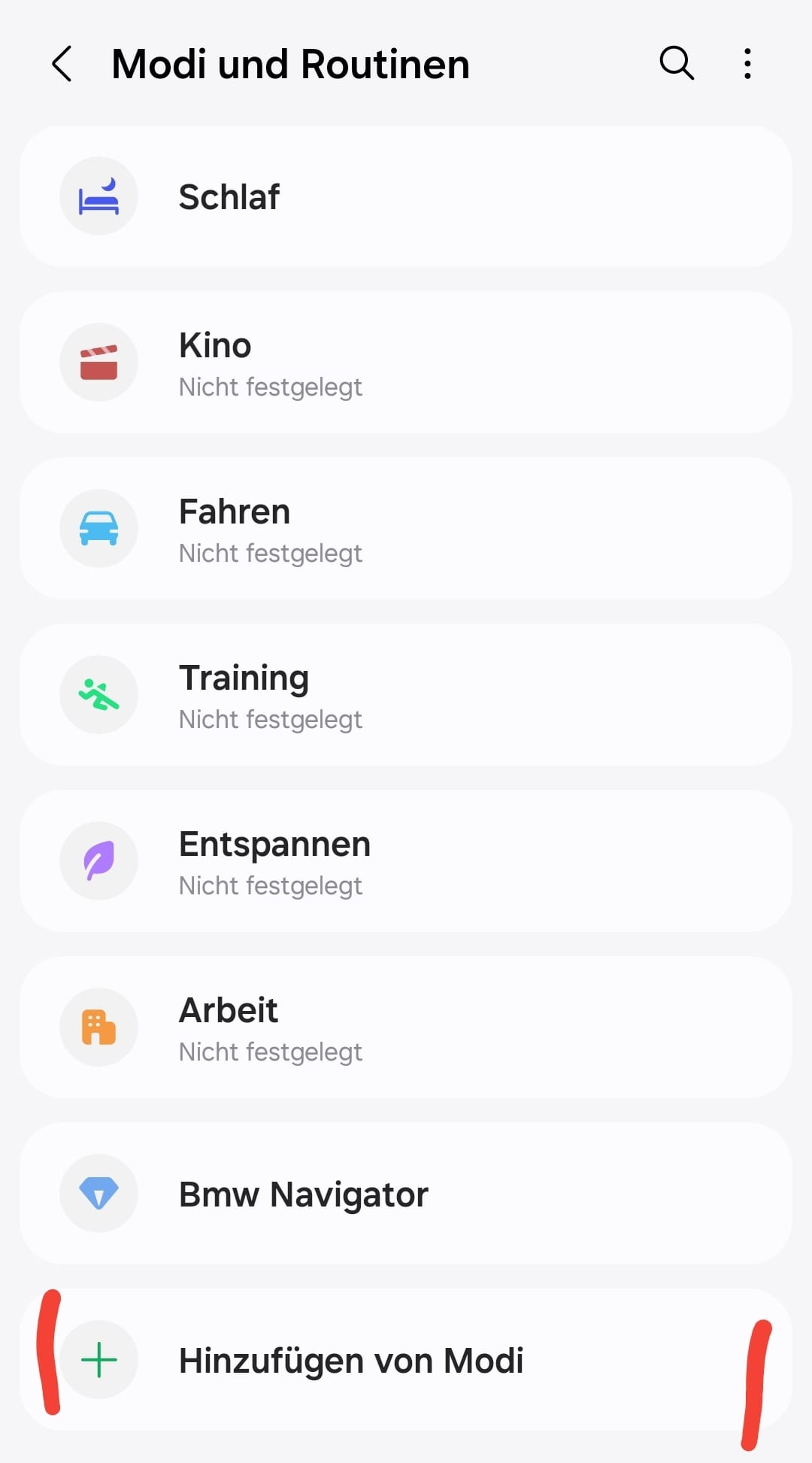

Hallo zusammen,
obwohl ich keine Erklärung für das Phänomen finden konnte, habe ich eine mögliche Lösung entdeckt, die mich zumindest zufriedenstellt.
Die Lösung besteht darin, eine Routine auf dem Smartphone zu erstellen.
Sobald eine Verbindung bzw. Kopplung mit dem BMW CRN erkannt wird, startet Spotify automatisch auf dem Smartphone. Dabei lässt sich auch die gewünschte Lautstärke in der Routine einstellen und zusätzlich eine bestimmte Wiedergabeliste für Spotify vordefinieren.
Wenn keine extra SIM-Karte für das BMW CRN verfügbar ist, bietet die Routine eine perfekte Lösung - man kann sogar den WLAN-Hotspot beim Erkennen der Verbindung einschalten, sodass das CRN über das Smartphone Internetzugang erhält.
Was für mich noch ein Rätsel bleibt, ist, warum die Klangqualität unterschiedlich ist:
Situation 1: Direkte Kopplung zwischen Smartphone und Sena 50S - die Klangqualität ist perfekt.
Situation 2: Verbindung TFT <-> Smartphone und Verbindung TFT <-> Sena 50S - die Klangqualität ist ebenfalls perfekt.
Situation 3: Verbindung CRN <-> Smartphone und Verbindung CRN <-> Sena 50S - die Klangqualität ist schlechter (weniger Bässe, bzw. es fehlt etwas).
Hat jemand eine Idee, wie man in der dritten Situation die Klangqualität verbessern könnte?
PS: Bei allen Geräten wurden für jeden Test die Werkseinstellungen zurückgesetzt.
PPS: Ich habe mit BMW Motorrad gesprochen; ich bin nicht der Erste, der sich über die Klangqualität beschwert.
