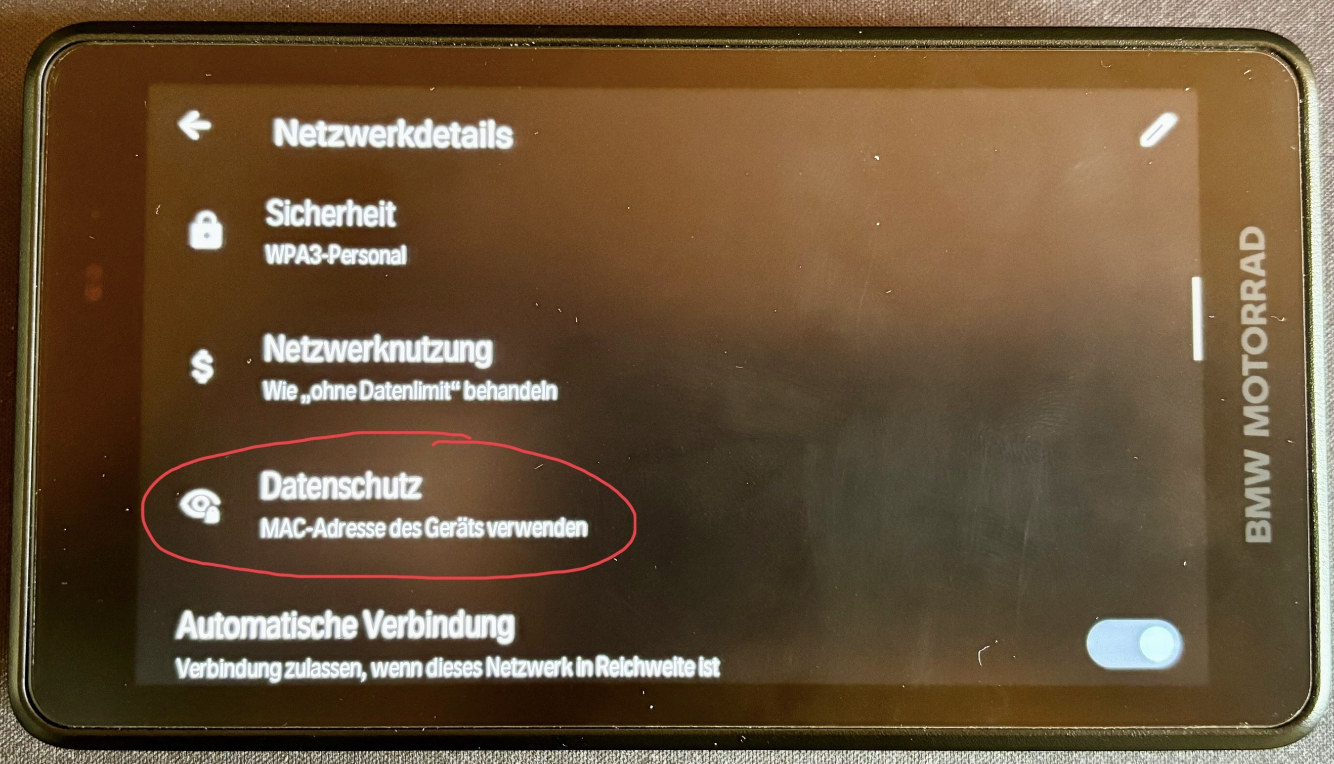

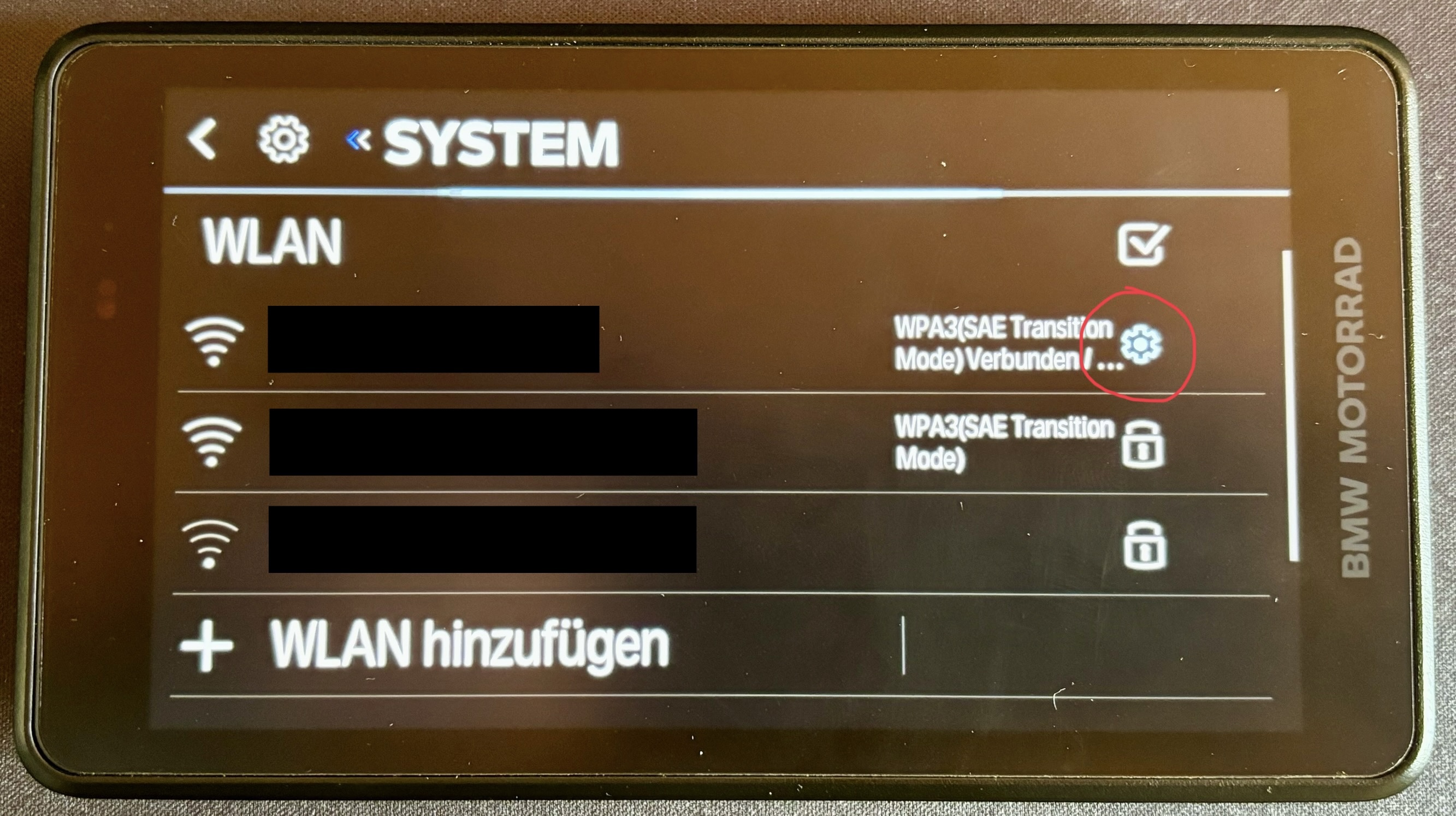

Apropos WLAN, wenn jemand bei seinem seinem Router daheim mit festen IP-Adressen, bzw. mit eingegrenzten MAC-Adressen arbeitet und sich wundert warum der CRN sich nicht mehr mit dem WLAN daheim verbindet, liegt das vermutlich an den Wifi Einstellungen im CRN. Als Standardeinstellung sind zufällige MAC-Adressen aktiviert, die sich bei jeden einschalten des CRN ändern.
Ihr geht dazu in die Wifi-Einstellungen des CRN und klickt auf das Rädchen neben dem verbundenen WLAN.
Danach runterscrollen und bei Datenschutz umschalten auf "MAC-Adresse des Geräts verwenden".
Im Punkt Netzwerknutzung kann man dann auch noch auf "Wie ohne Datenlimit behandeln" einstellen, dann synchronisiert der CRN sofort wenn er mit dem WLAN verbunden ist.
Mal für euch alle als Tipp, falls jemand das gerade so braucht.

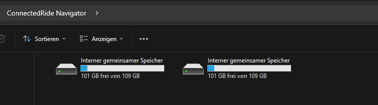

Ich denke es ist eine Seite vorher untergegangen. Ich hätte gerne gewusst ob bei euch nach dem anstecken am PC der CRN auch zweimal als Laufwerk erscheint? Mein Betriebssystem ist Windows 11

2x verbunden ? USB, WLAN, Bluetooth?
Ich wüsste nicht das alleine die WLAN Verbindung (gleiches Netz) ausreichen würde, um als Laufwerk im Windows Explorer zu erscheinen. Mir ist halt aufgefallen wenn ich ihn anstecke, erscheint er zweimal.
Bin im Büro und kann es grad nicht abchecken, ob er alleine über WLAN im Windows Explorer erscheint.

dürfte ein Fehler in Windof sein, macht er auch bei Micro-SD etc öfter
