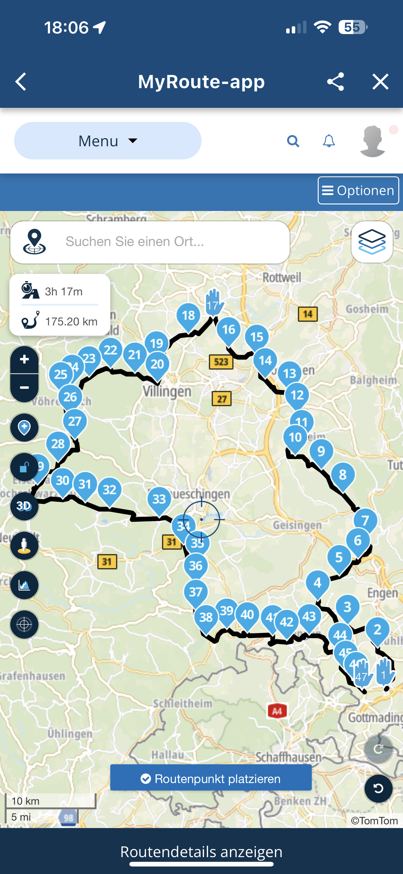

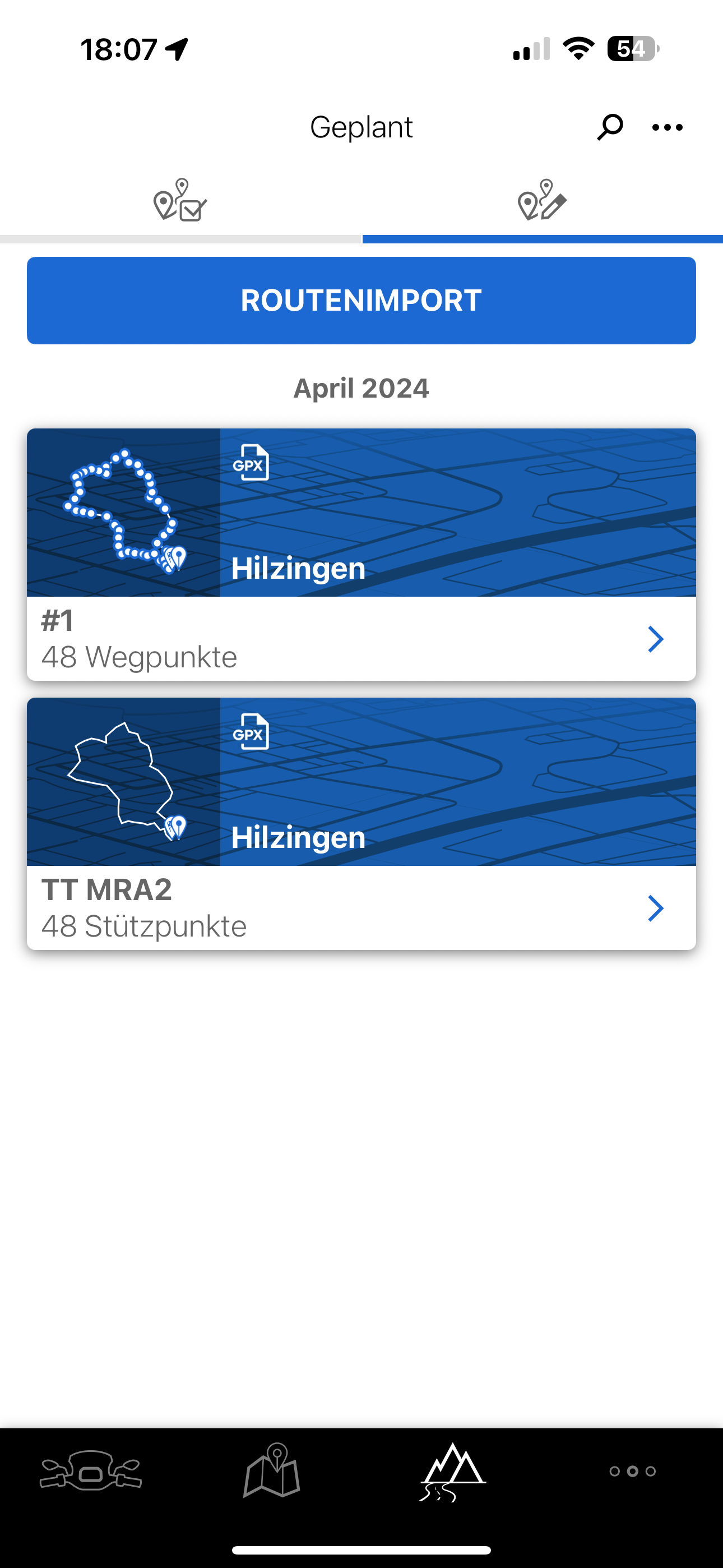

Sorry, hab auch noch paar Verständnisfragen zu MRA - CRN, und ja, habe schon viel hier gelesen aber ist halt irgendwie unübersichtlich.
GS + CRN sind neu, war meine erste Tour.
Also, ich habe eine Rundtour in MRA geplant ( TomTom Karte und Routing ) einen Via Punkt gesetzt ( Touratech ) und auf insgesamt 48 Wegpunkte aufgefüllt.
Die Tour dann als HD Boom Box pre 2019 Route gespeichert bzw mir per email gesendet. Dann in meiner iCloud gespeichert.
BMW Connected App geöffnet, Route importieren hat nicht geklappt ( ausgegraut ) - aber “öffnen mit" aus dem " Explorer " ging. Jetzt hatte ich aber 2 Versionen zur Auswahl, 1x mit dem richtigen Namen ( TT MRA2 ) mit 48 Stützpunkten ( der Via Punkt war nicht erkennbar) und 1x mit der Bezeichnung #1 und 48 Wegpunkten welche ich dann importiert habe.
Dann habe ich ( fälschlicherweise wie ich mittlerweile weiß ) auf Los gedrückt und bekam die Meldung dass ich mich mit dem Motorrad verbinden muss ( was dann später nach dem losfahren ja auch geschehen ist ).
Beim Starten dann die Route im CRN geöffnet und losgefahren. Irgendwann habe Ich dann bemerkt dass das Routing sowohl im TFT Display und auf dem CRN lief. ( Die Drehradbedienung sprang bei jeder Ansage vom NAbi auf das TFT zurück ). Ok, bemerkt und gelöst. Routing klappte soweit gut, nur dass mir halt alle paar km der nächste Wegpunk angesagt wurde.

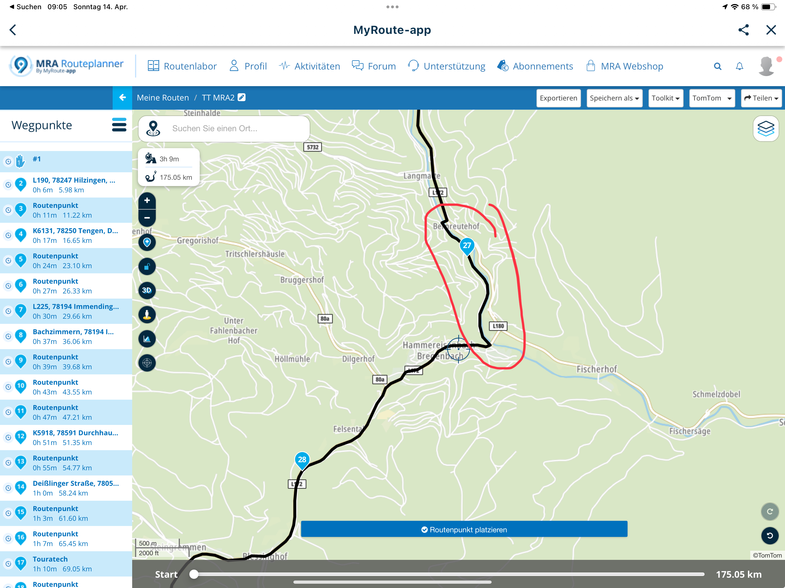

Trotz ungeteert Vermeiden in MRA und Connected App wollte die Route eine verbotene ungeteerte Abkürzung nehmen ( obwohl ungeteert meiden überall eingestellt war ), bin dann geradeaus weiter, nachdem ich zurück auf der Route war wurde der vermisste Wegpunk automatisch gelöscht- war für mich in diesem Fall perfekt, aber ist das immer so ?
Später nochmal als das routing einen kleinen Abstecher von der Hauptstraße einer Ortsdurchfahrt machen wollte.
Fragen zusammengefasst:
MRA Planung und Export ok ?
Welche Datei importieren ?
Muss man den Umweg über die App gehen oder kann der CRN irgendwie auf die iCloud oder Google Drive zugreifen?
Muss man die importierte Route in der App öffnen und berechnen ( und ggf. korrigieren ) oder reicht importieren und man sieht sie dann im CRN ?
Werden vermisste Wegpunkte generell übersprungen sobald man wieder auf der Route ist ?
Im großen und ganzen ganz ok für die erste Runde.

Ich würde die Route mit der MRA App auf dem Handy direkt an die Connected App schicken. HD Boom Route ist schon mal richtig. Dann die mit den Wegpunkten nehmen, die mit den Stützpunkten ignorieren. Ich berechne diese dann in der App neu und speichere sie mit einem mir genehmen Namen. Danach lösche ich die ursprüngliche importierte Route, die ja nur den Namen des ersten Wegpunktes hat. Wichtig: dieses Vorgehen gilt auf einem iPhone. Das mag bei Andoid anders sein.
Kartenfehler kommen bei allen Anbietern vor.
Das echte Wegpunkte automatisch übersprungen werden ist mir neu, das habe ich noch nicht ausprobiert.
