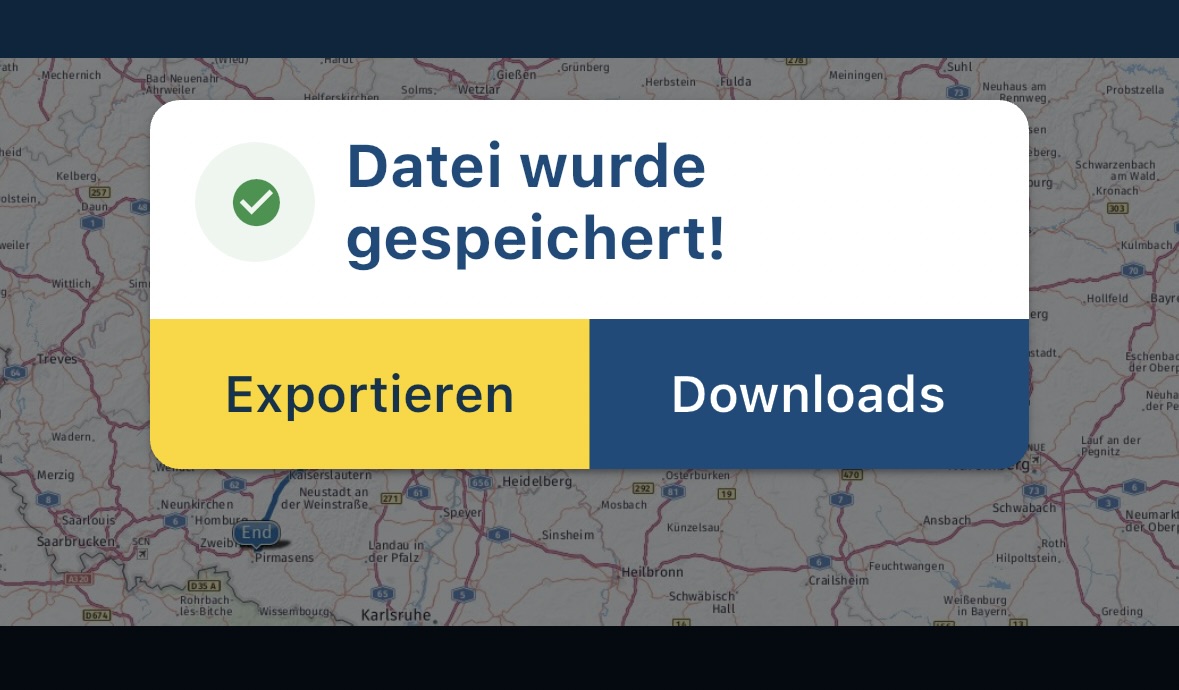

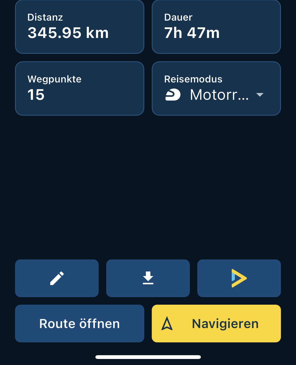

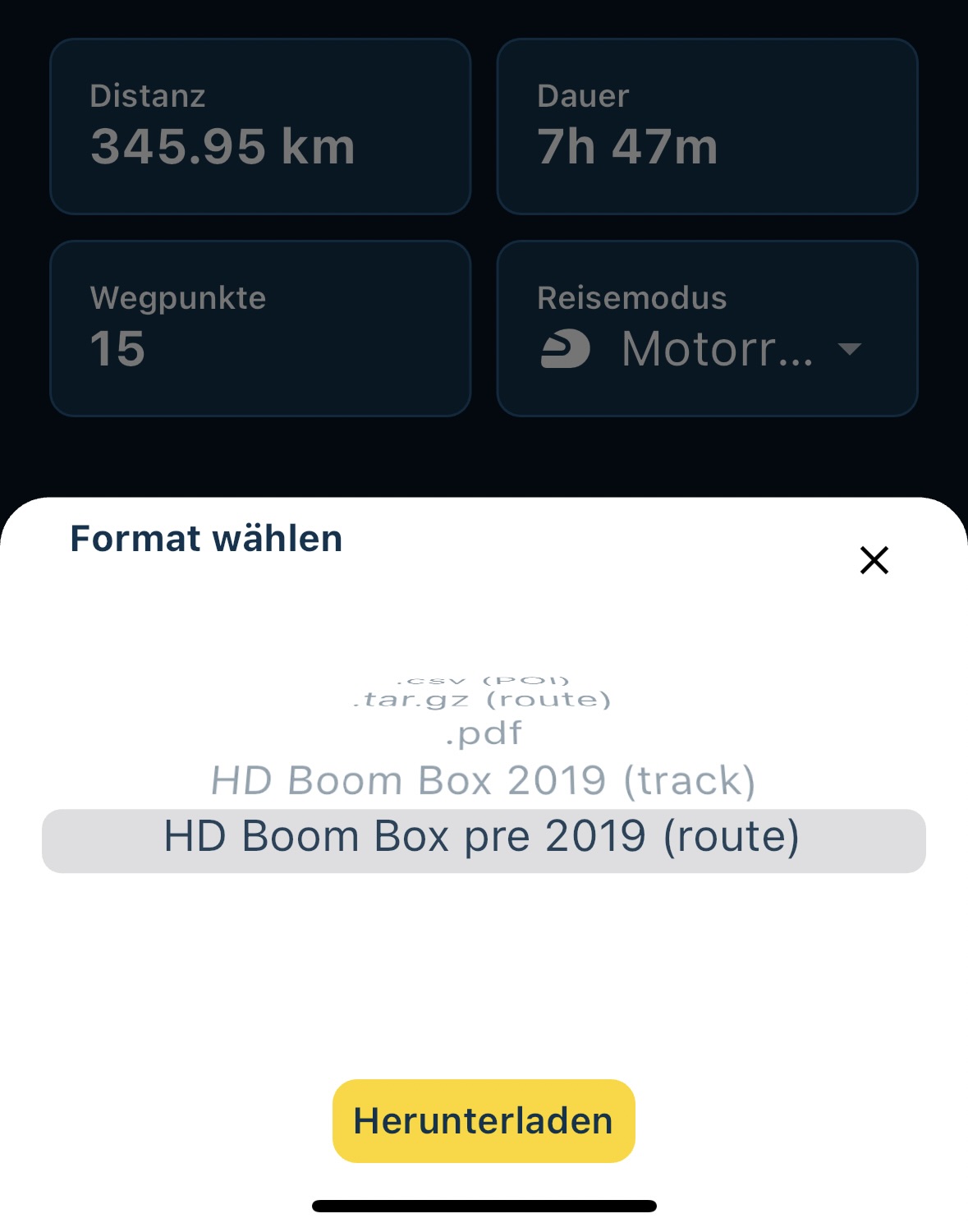

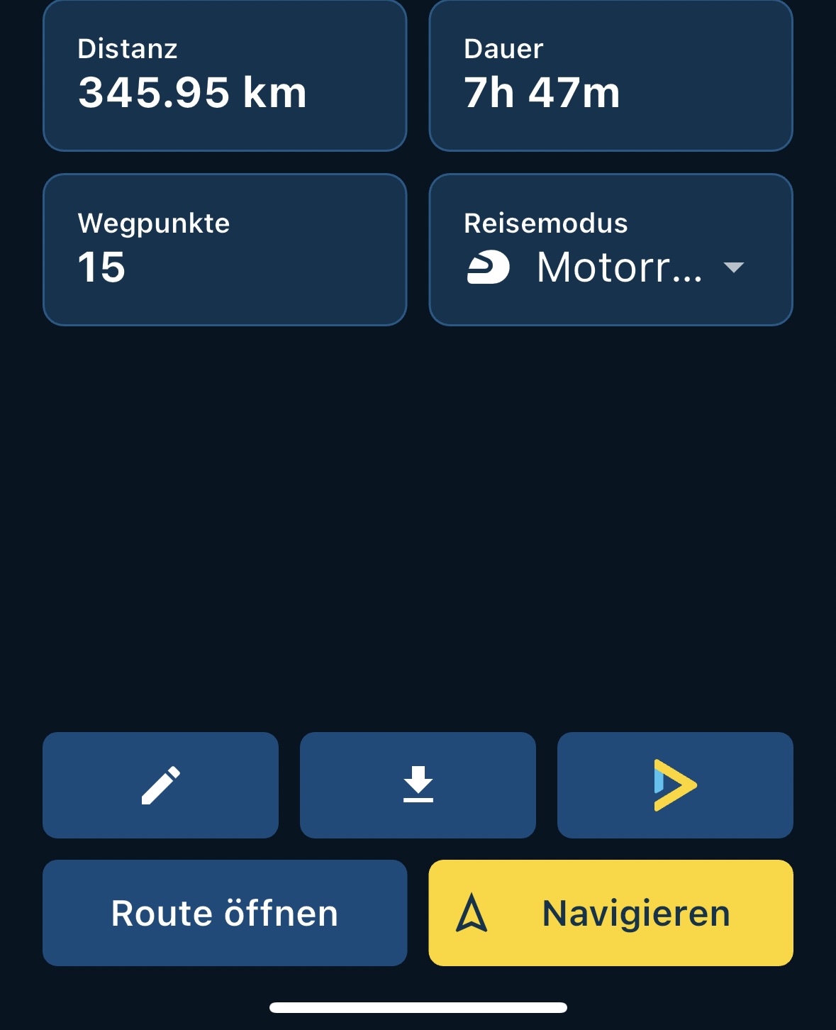

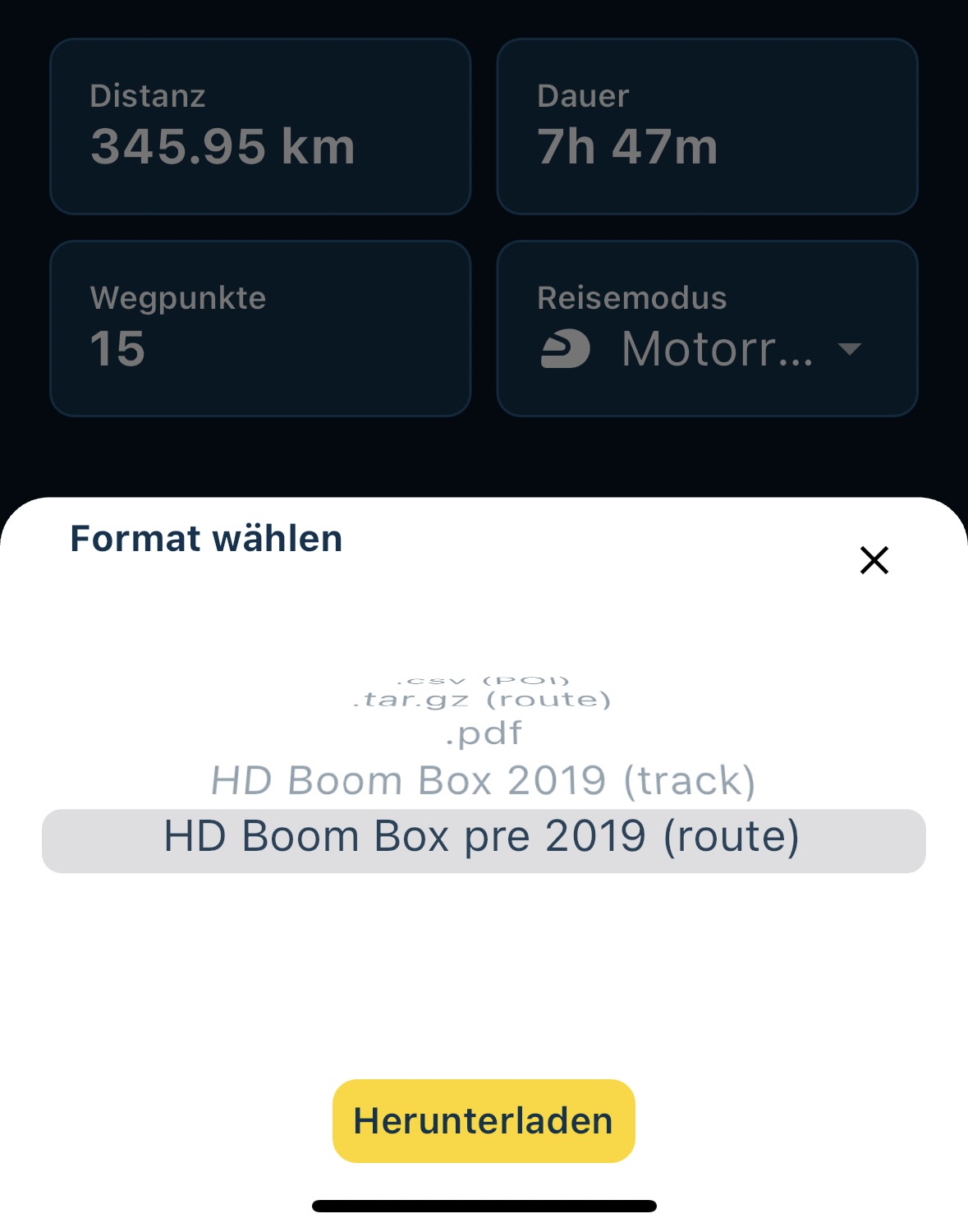

Als erstes in der MRA App unten den Pfeil anklicken.
Danach das HD Boom Route Format auswählen.

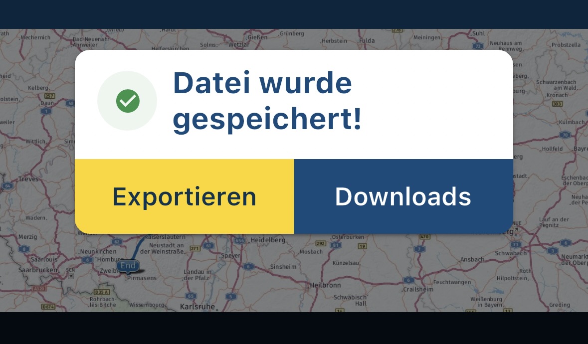

Anschließend in die Connected App exportieren.

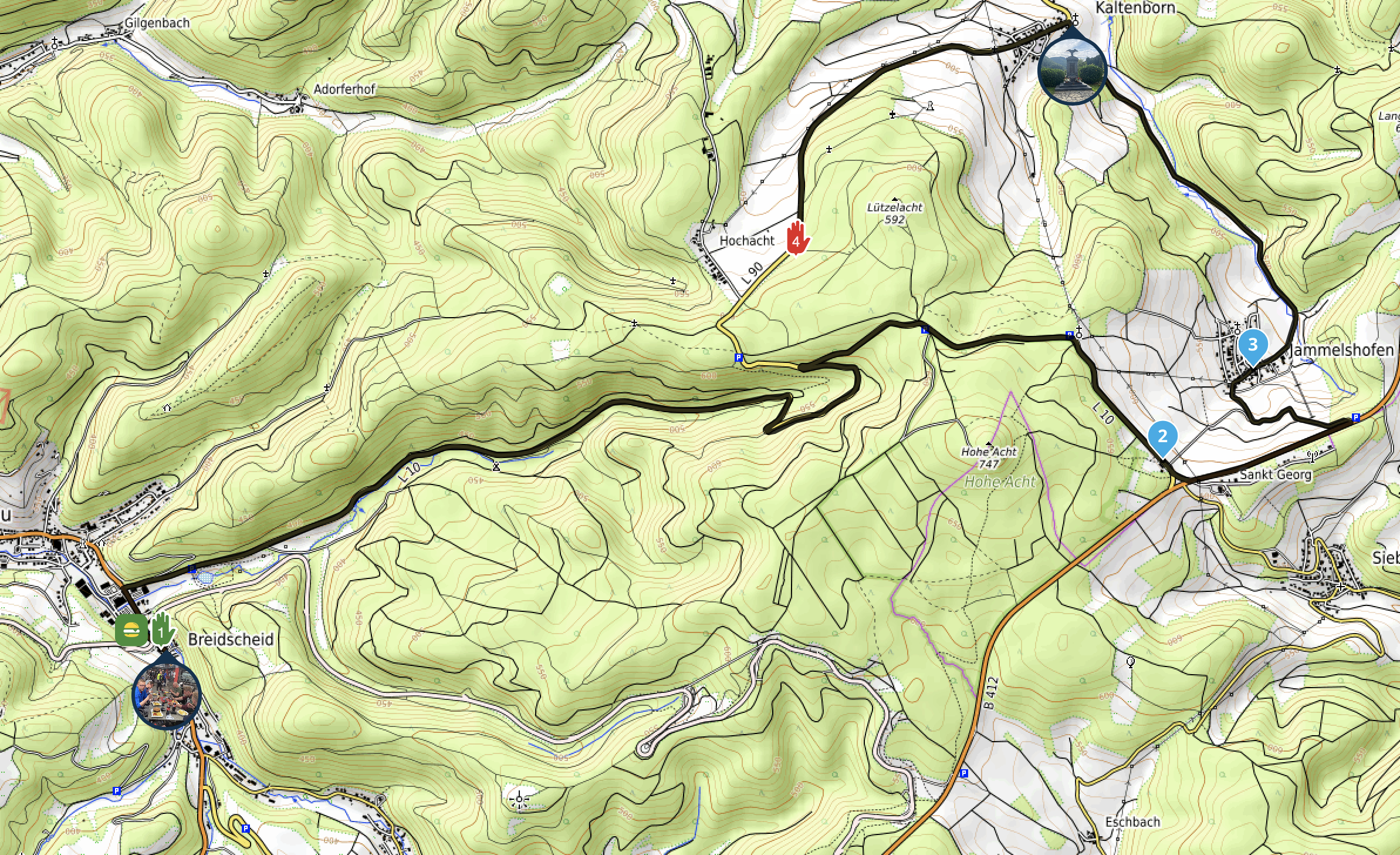

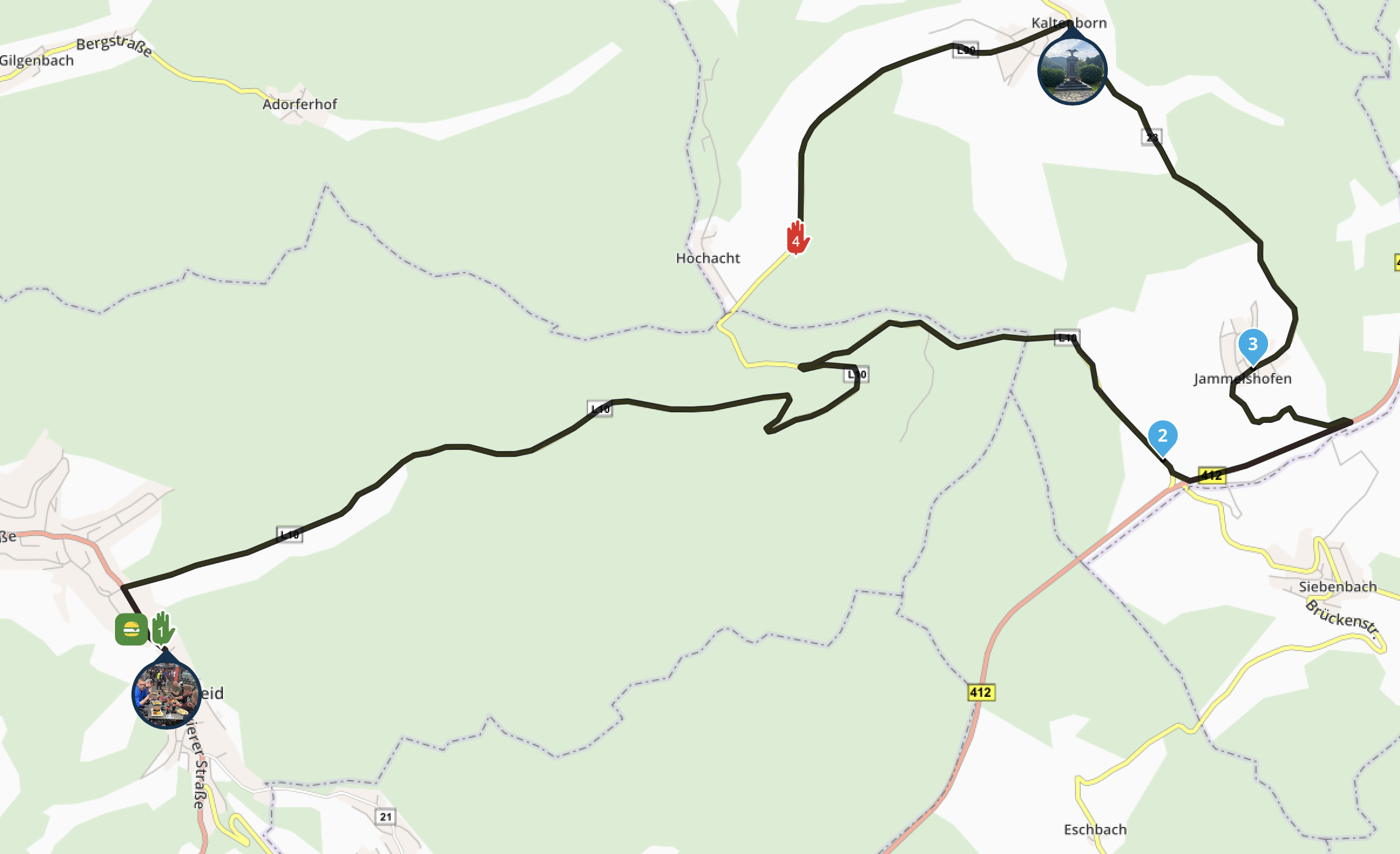

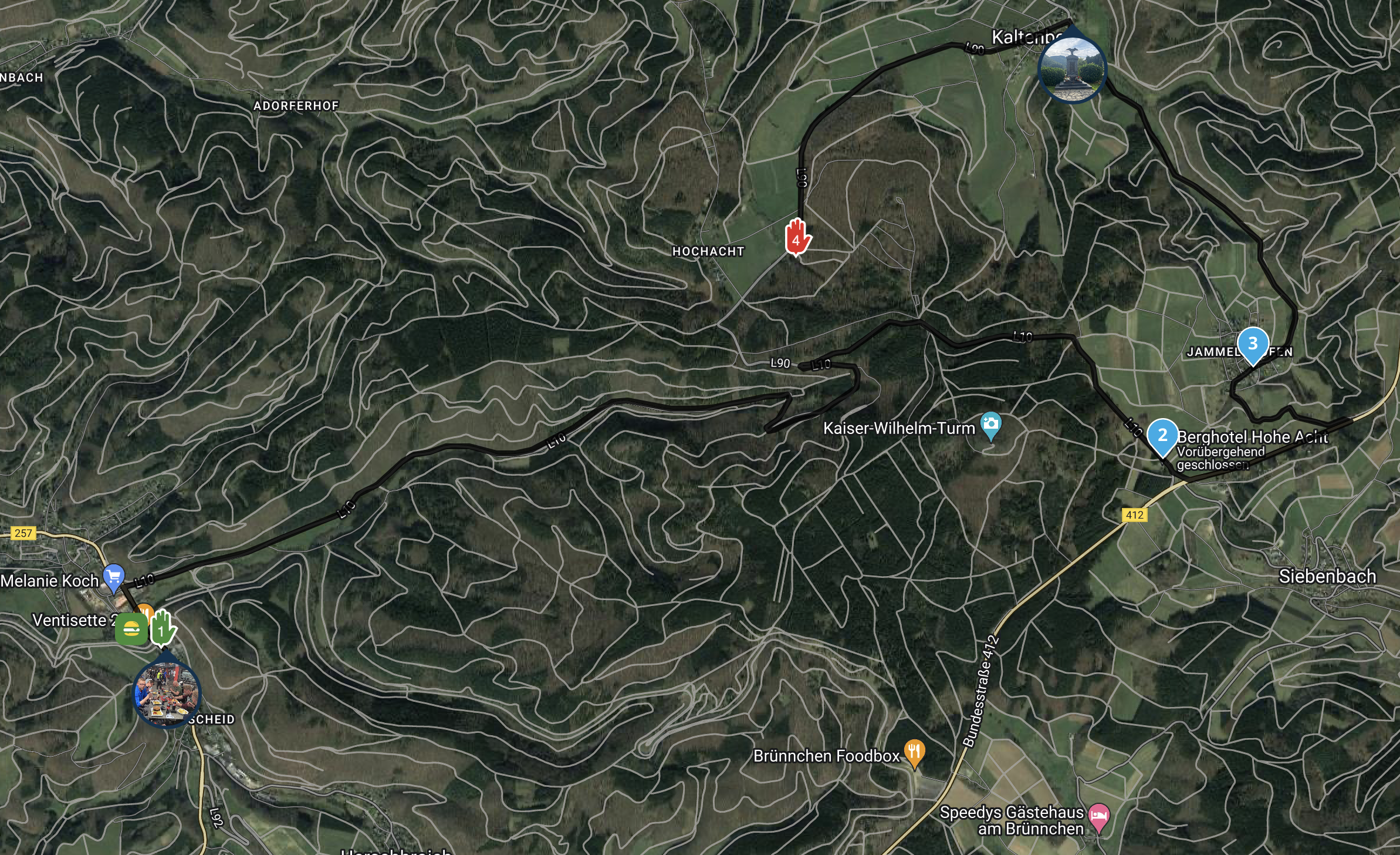

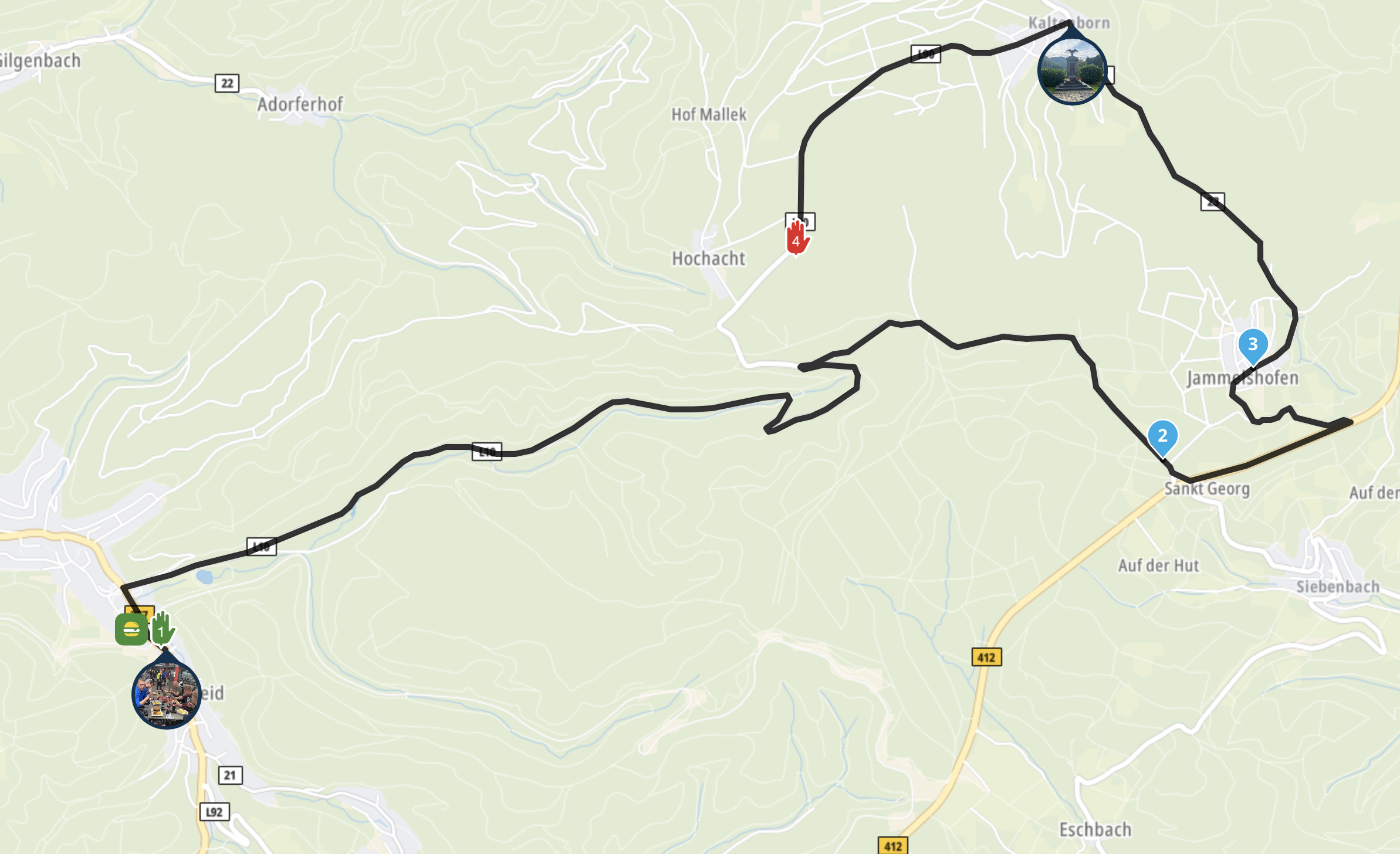

Ja. Sonst hätte man nur die OSM Karte. Für den CRN macht die TomTom Karte den meisten Sinn.

Ich würde die Route mit der MRA App auf dem Handy direkt an die Connected App schicken. HD Boom Route ist schon mal richtig. Dann die mit den Wegpunkten nehmen, die mit den Stützpunkten ignorieren. Ich berechne diese dann in der App neu und speichere sie mit einem mir genehmen Namen. Danach lösche ich die ursprüngliche importierte Route, die ja nur den Namen des ersten Wegpunktes hat. Wichtig: dieses Vorgehen gilt auf einem iPhone. Das mag bei Andoid anders sein.

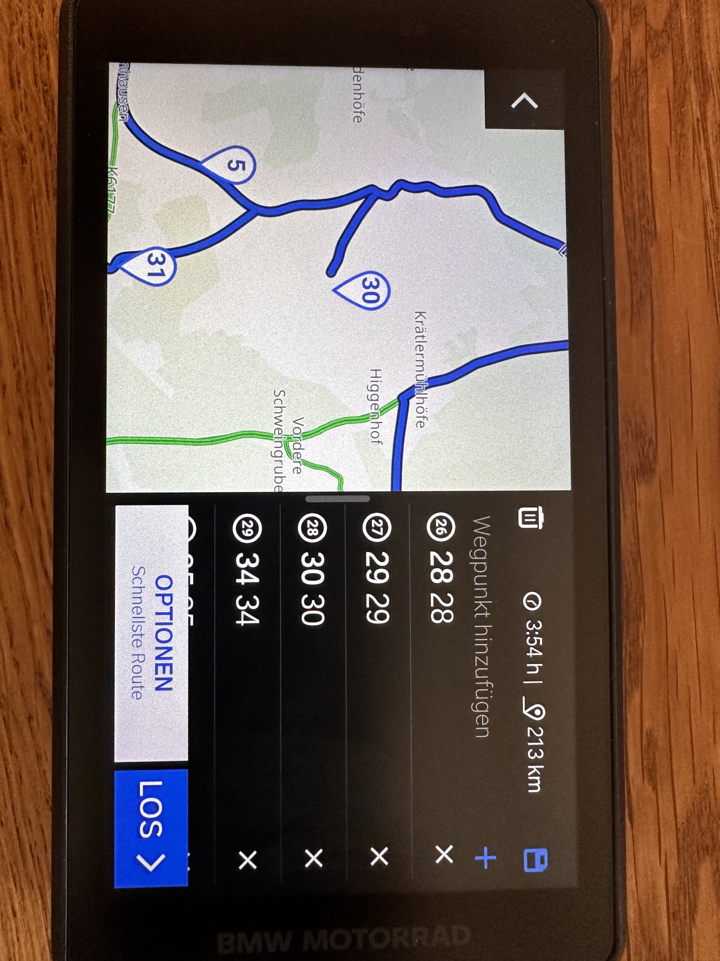

Noch was, habe bisher keine Möglichkeit gefunden in der App oder CRN Wegpunkte zu verschieben oder hinzuzufügen? Nur löschen ?
Der Punkt 30 z.B lässt sich nicht verschieben, hab den schon 3 x gelöscht, war 34 dann 33 dann 32…. Bleibt aber immer da
KJB
01.05.2021
2.572
R 1250 GS LC
Verschieben kann man Wegpunkte leider nicht, nur löschen und neu setzen. Ich mach das am liebsten in der App.
Route aufrufen und starten, dann im unteren Textfeld auf den Stift gehen, damit kann die Route bearbeitet werden. Anschießend über die Listenauswahl den falschen WP löschen.
Alternativ die Wegpunktliste nach unten wegziehen und es erscheint die Route auf der Karte. Hier den zu löschenden WP kurz antippen, dieser wird dann in der Wegpunktliste blau markiert und kann gelöscht werden.
Im CRN funktioniert das fast genauso, man startet die Route und geht dann über die aktive Zielführung in Zielführung bearbeiten. So wie auf Deinem Foto zu sehen, auch hier muß abgespeichert werden.
WICHTIG: diese Routenbearbeitung ist nur temporär, d.h. wenn man die Route löscht oder beendet werden die Änderungen nicht übernommen. Dazu muß die Route neu gespeichert (Diskettensymbol) werden.

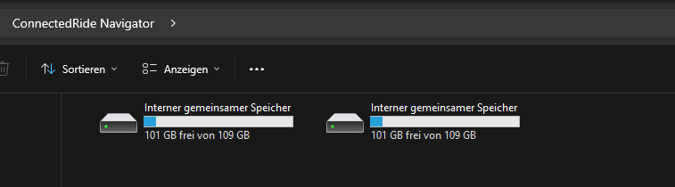

Bei mir das gleiche. Ich habe mich echt schon gefragt warum das hier im Forum kein Thema wird.
