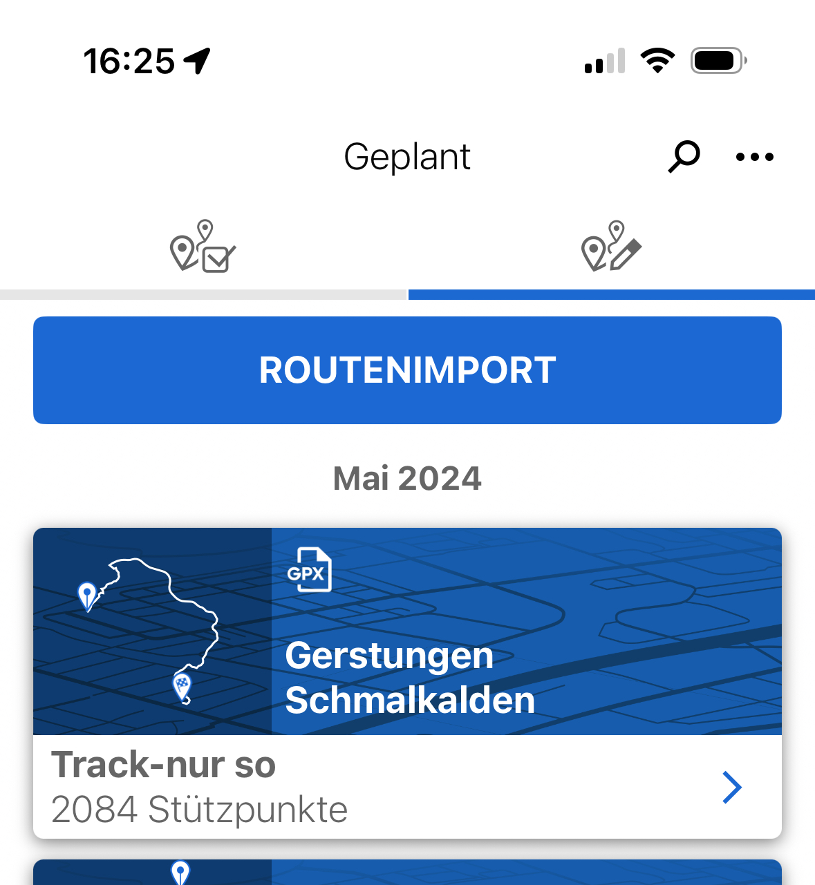

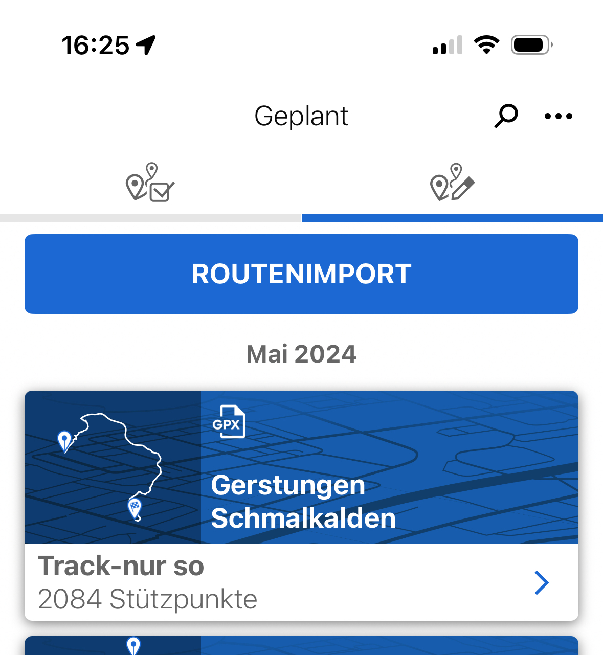

im letzten Satz.
Und hier in der App selbst:
In einer GPX gibt es drei Abschnitte (Wegpunkte, Routen, Tracks). Wenn BMW aus dem Abschnitt Wegpunkte eine Route importiert steht da Wegpunkte, wenn aus dem Abschnitt Route eine Route importiert wird, steht da Route und wenn aus dem Abschnitt Track importiert wird steht da Track und es ist trotzdem eine Route. Wäre das letzte ein Track, dann könnte man sie nicht selektieren und dann mit dem Routing-Alghoritmus berechnen. Nochmal, alles was du mit dem Routing berechnen lässt ist eine Route.
