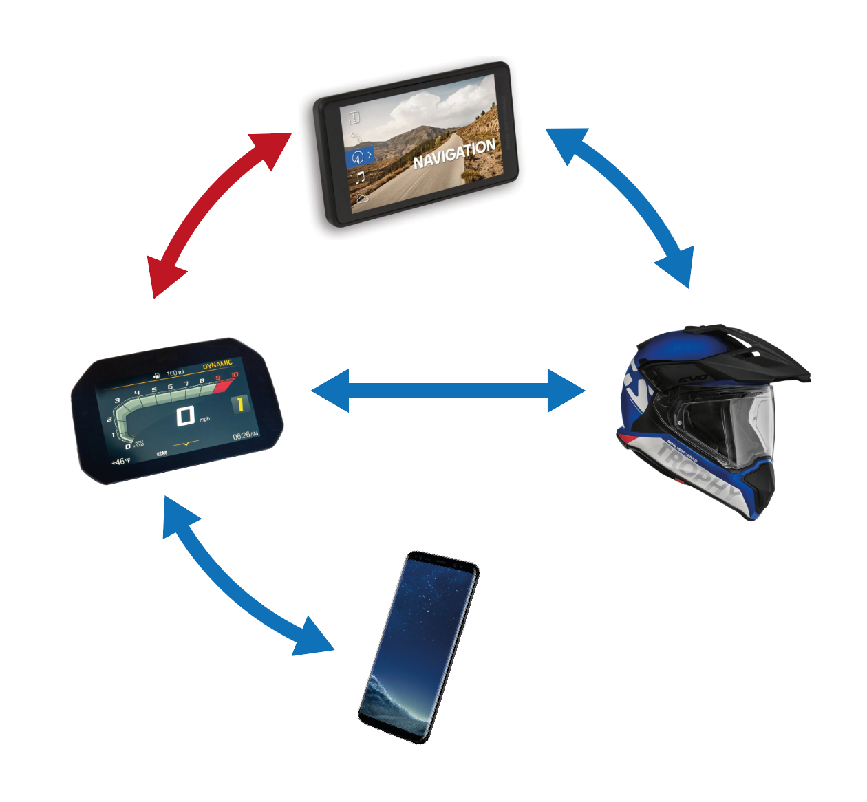

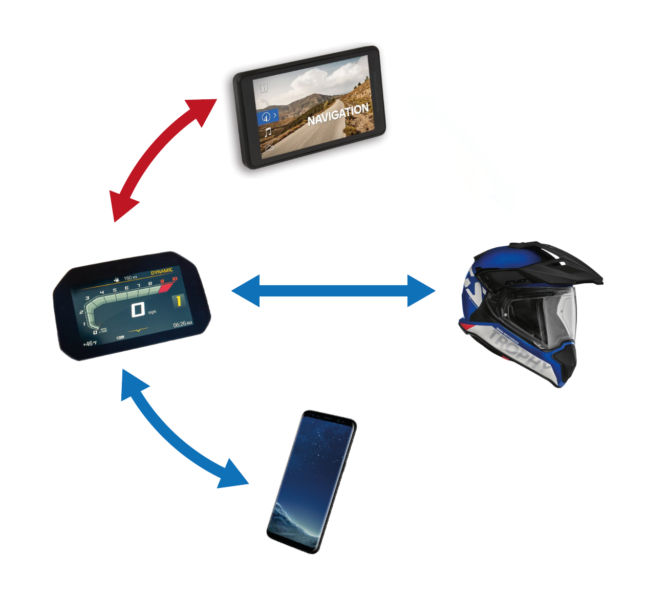

Was ich jetzt nicht ganz verstehe, warum koppelt Ihr zusÀtzlich zu den Verbindungen TFT - Handy und TFT - Helm den CRN nicht nicht einfach als GpS mit dem Sena, dann hÀtte man doch alles was man braucht und die Navigationsanweisungen noch dazu.
Das hatte ich probiert, aber es gab Probleme mit der Bluetoothverbindung. Nach Pausen wurde die Verbindung manchmal nicht automatisch wieder hergestellt.
Ich habe deshalb den CRN aus der Kette herausgenommen. Seitdem gab es keine Probleme mehr mit der Verbindung zum TFT.
Gruß vom OdenwĂ€lder

Dann bleib ich auch bei meinem ursprĂŒnglichen Setup.
Ich habe mein Handy und den Helm auch nur mit dem TFT verbunden und der CRN lÀuft nur stumm mit.
Wenn es bei der Navigation mal richtig eng wird, lasse ich parallel zum CRN auch die App auf dem Handy navigieren. Ich bekomme dann die Naviansagen von der App ĂŒber das TFT auf den Helm. Das funktioniert ganz gut.

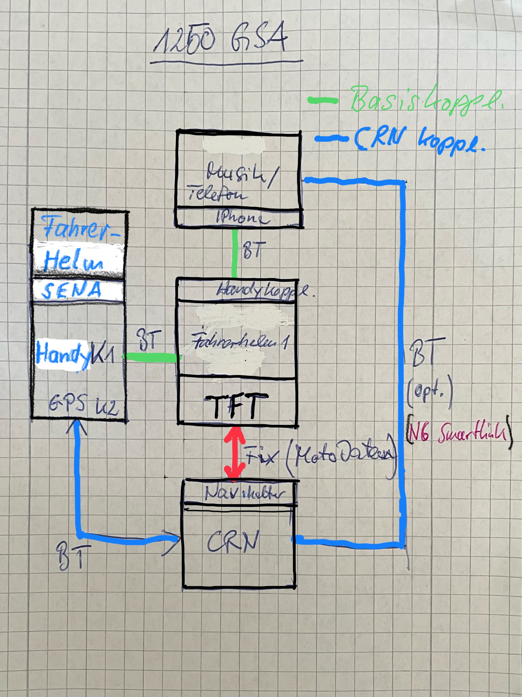

CRN RICHTIG KOPPELN
Habe fĂŒr mich mal meine Kopplungen aufgezeichnet:
Gilt fĂŒr GSA 1250 wie im Avatar
TFT: S/W Version 023_012_030
iPhone: iOS 17.6
CRN: V1.03
Schuberth SC1A: V2.1 (SENA 10U)
— ohne CRN geht selbstverstĂ€ndlich die Pfeilnavigation im TFT (grĂŒn)
— mit CRN geht alles Andere, auch Spotify! (blau zusĂ€tzlich)

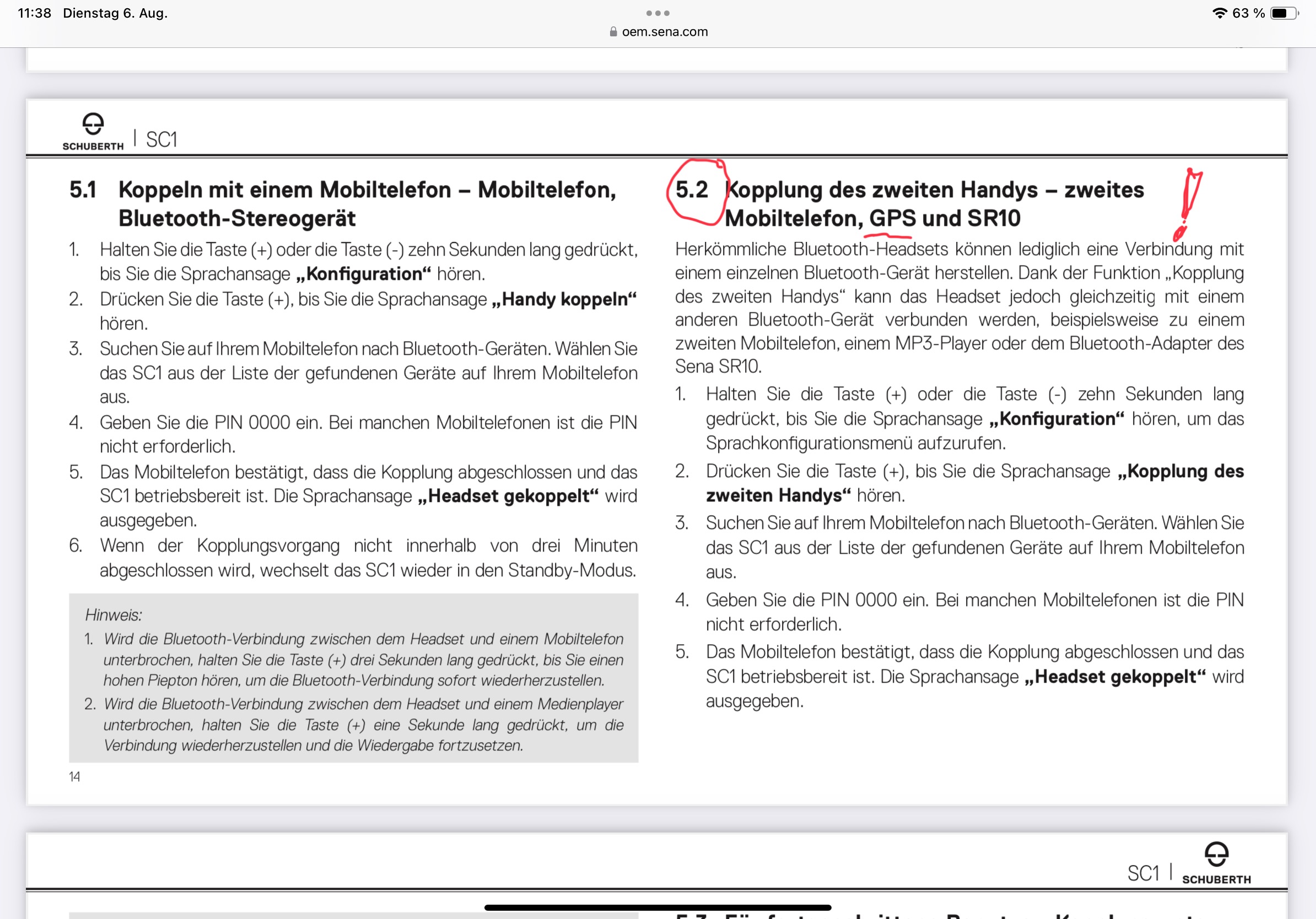

Wichtig: Im CRN („Fahrerhelm“) mit Helm (SENA/SC1A) als GPS koppeln! (Siehe Beschreibung Schuberth)
Tipp: PrĂŒft mal ob Eure „Kerninstallation“, also ob die Pfeilnavigation geht! ( d.h. ohne CRN) đŸ€”đŸ˜Ž
Dann sollte das ZufĂŒgen der restlichen BT-Verbindungen (SC1A(
GPS) <> CRN und iPhone <> CRN) kein Problem machen.
Ich wĂŒnsche Euch viel Erfolg und Freude, wenn es bei Euch hoffentlich auch funktioniert! đŸ€—đŸ˜‚
gemĂ€ĂŸ @Elorso + ( IPhone <> CRN ) , die Rote Verbindung kommt automatisch beim Einstecken!
08.08.24 Optimiertes Schema geladen!
