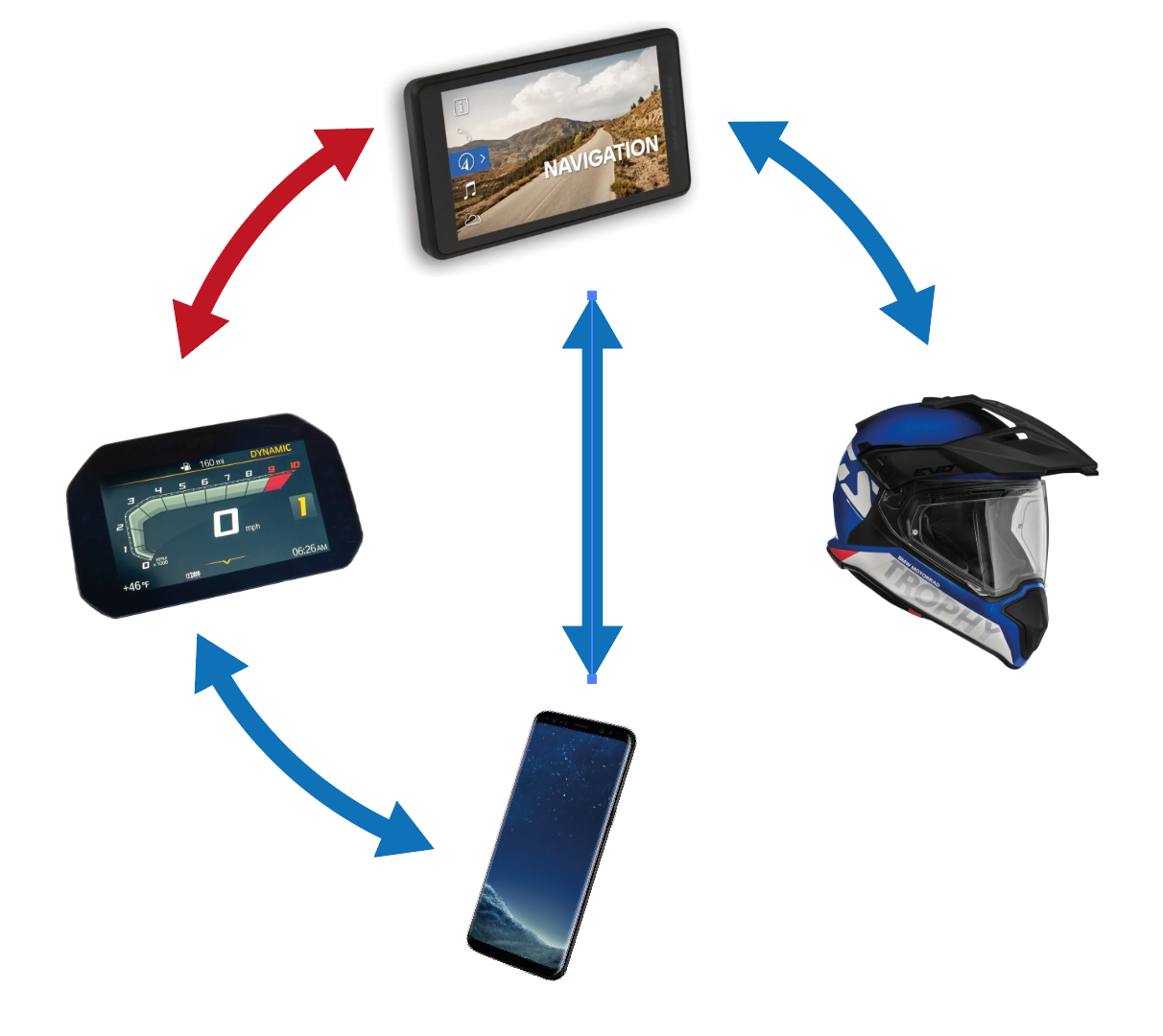

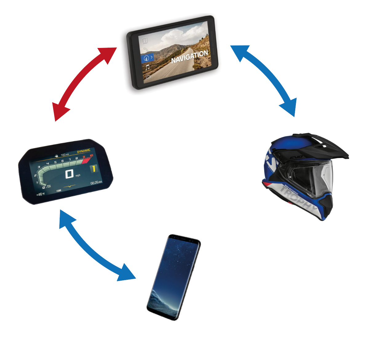

  • Das ist mein aktuelles Setup. Also TFT <--> CRN, TFT <--> HANDY, CRN <--> HELM.
  • Das hat zur Folge, dass ich weder telefonieren noch Musik hören kann, da alles an Audio nur aus dem TFT rauskommt, aber nichts reingeht. Das TFT erkennt angeblich, daß der CRN mit dem HELM verbunden ist, schleift aber dennoch nichts durch. Das wäre aber der Idealzustand, da alles eigentlich miteinander verbunden ist:
  • Da das aber nicht funktioniert, was ist dann am sinnvollsten: Zusätzlich TFT <--> HELM koppeln, um dann über das TFT zu telefonieren oder Musik zu hören:
    oder CRN <--> HANDY zu koppeln, um über das CRN zu telefonieren oder Musik zu hören:
  • Die Variante HANDY <--> HELM macht glaube ich keinen Sinn, da die Kopplung weder von TFT noch vom CRN registirert wird.
Was ist eure Erfahrung, was ist am praktikabelsten? Was mir in den Sinn kommt, ist daß ich bei der Variante CRN <--> HANDY aus dem Navigationsmenu raus muss um z.B. zum Telefon zu kommen. Dann sehe ich im dümmsten Fall eine Abbiegung nicht. Da erscheint mir die andere Variante TFT <--> HELM praktischer, auch weil ich da das Gefühl habe, daß das HANDY mit nur einer BT-Verbindung stabiler ist und der Akku weniger beansprucht wird.
