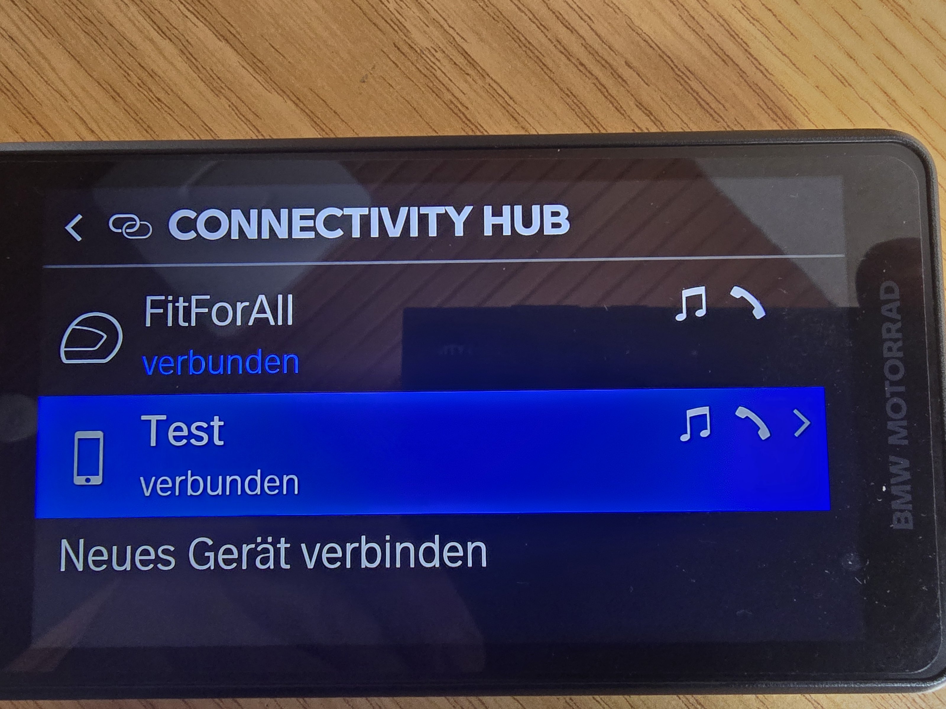

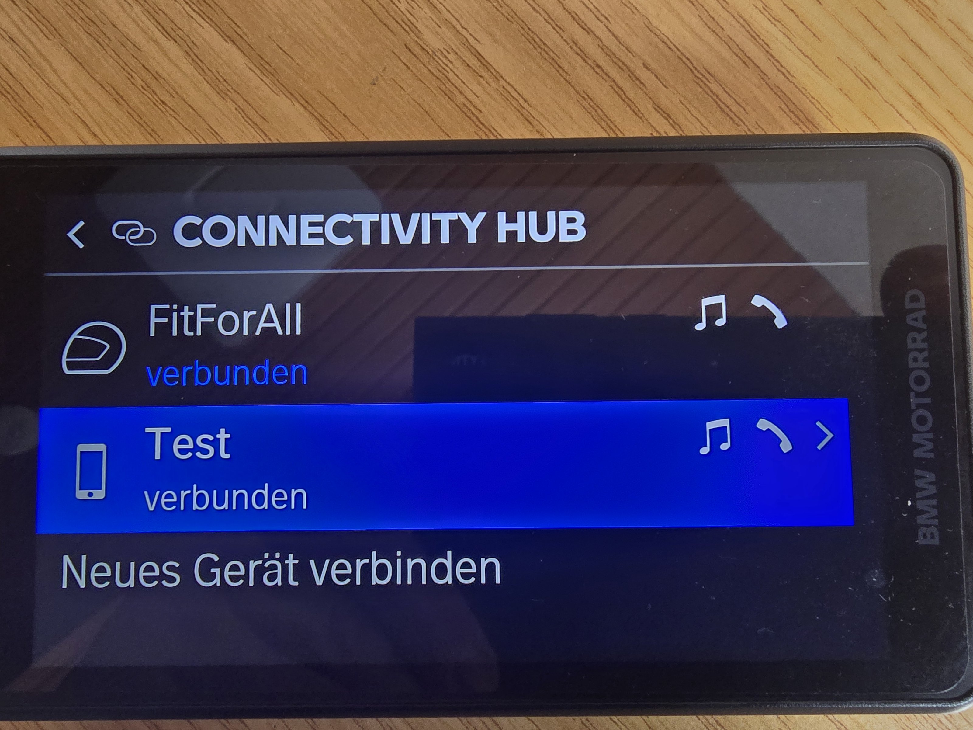

Also Klaus, das verstehe ich jetzt wirklich nicht. Mein Sena 50 R bzw S hat bisher mit meinem Navi 6, meinem Cradle plus diverser Handys und auch dem TFT ganz hervorragend funktioniert. Nur mit dem CRN nicht. Und wenn ich das beim Kollegen richtig verstanden habe, ist es bei Ihm zumindest ähnlich. Dann ist es doch ein Problem der Bluetooth Anbindung beim CRN und nicht bei anderen Komponenten.
Zum Sena 50 R kann ich nichts sagen, frage aber beim nächsten Stammtisch nach. Meine da hat einer so eines. Selber nutze ich ein AKE, welches beim Navigator 6, beim TFT wie auch beim CRN ohne Probleme funktioniert.
Beim Sena 50 R bin ich leider nicht weitergekommen, habe aber derzeit ein BMW FitForAll zum Testen, welches anscheinend baugleich mit dem Sena 10R scheint.
Koppelung mit dem CRN klappte erst über die Multipunktfunktion/Konfiguration und Handy, wird dann aber als Headset angezeigt (?). Verbindung passt und alles funktioniert (Sprachansage, Media und Telefonie), auch nach mehrmaligen Ein-und Ausschalten. Gibt es diese Möglichkeit evtl auch bei den Sena-Geräten?
