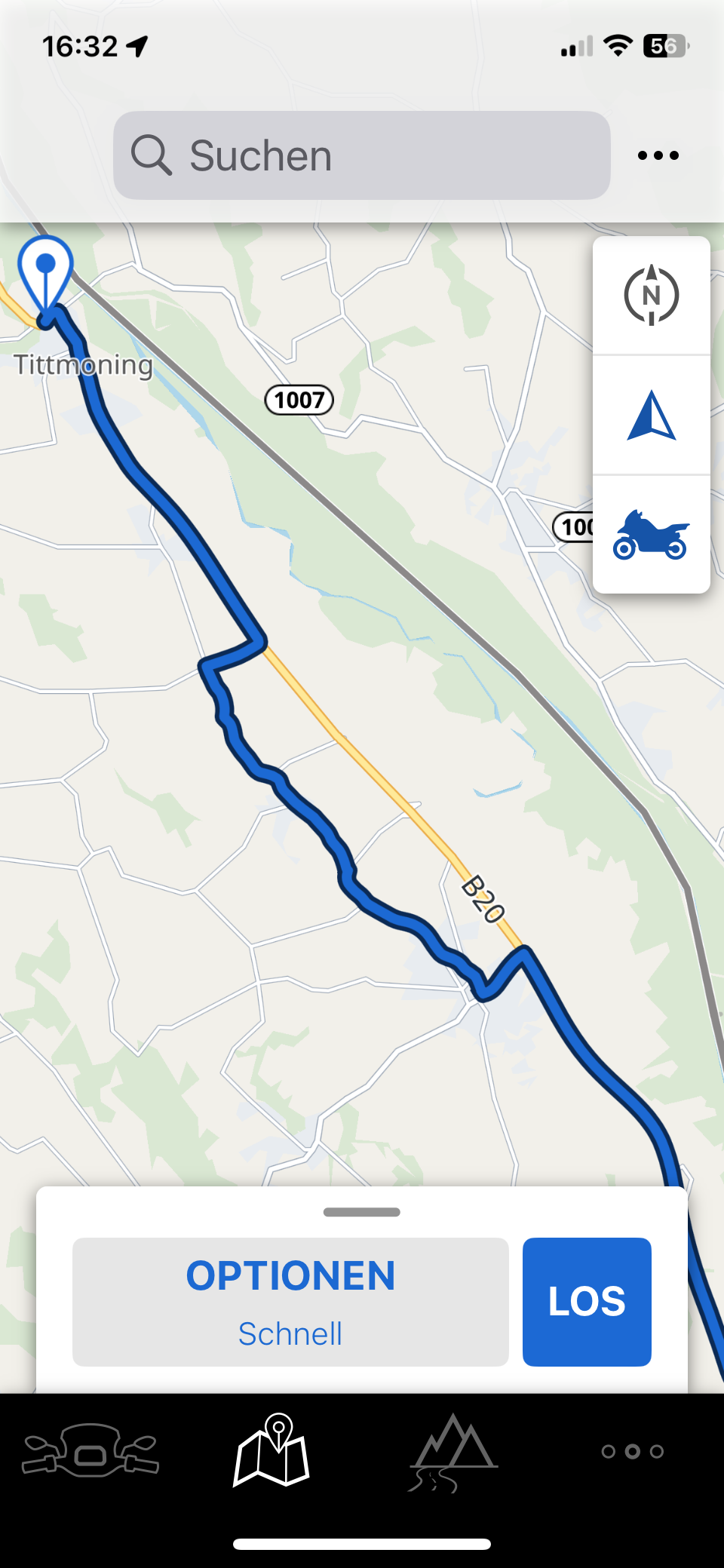

Allerdings passiert das auch zwischen Fridolfing und Tittmoning, und hier ist sie einfach eine normale Bundesstraße!
Das könnte dann auch ein Kartenfehler oder eine aktuelle Verkehrsstörung sein. Vielleicht magst mir Deine Route mal als gpx-Datei zukommen lassen, dann könnte ich mir das anschauen.
ist keine Aktuelle Verkehrsstörung, passiert immer an den gleichen Stellen! Ich ignoriere es fahre durch, weil ich die Strecke kenne. Aber als Ortsunkundiger landest Du hier schnell im Nirvana!
siehe Karte
Bild ist mit Autobahn vermeiden!
Wenn Autobahn erlaubt fährt er einfach, wie ich auch, geradeaus durch.
Das ist einfach etwas was nicht sein darf/sollte!
Übrigens völlig unabhängig mit welcher Software geplant wurde.
Es ist auch keine Kraftfahrstrasse oder …. Es ist einfach nur Bundesstraße, mit keinerlei Hindernis!!!

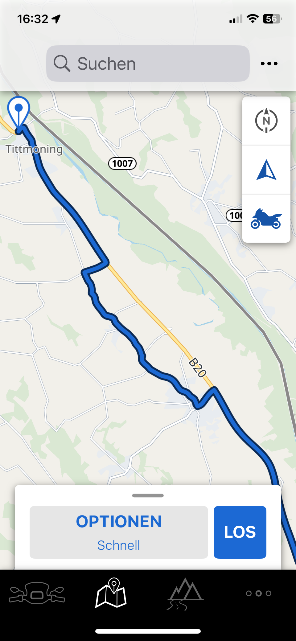

Dann dürfte es sich um einen Kartenfehler handeln.
Was ich aber nicht verstehe ist, warum man immer so an dieser Vermeidung Autobahn klebt! Bei einem Routing von A nach B macht das für mich Sinn, nicht aber bei einer Route. Da setze ich die WP entsprechend so, daß keine Autobahn eingeplant wird.
Das ist ganz einfach, ich möchte grundsätzlich keine Autobahn fahren, kann mich deshalb aber immer entscheiden es doch zu tun. Und von einem Navi erwarte ich, dass wenn ich von der Bahn abfahre, die passende neue Route, natürlich ohne Autobahn, bereits berechnet ist.

Eine Neuberechnung macht die App bzw. der CRN grundsätzlich auch. Außer es kann aufgrund der Vorgaben (Routenoption, Vermeidungen) zwischen den gesetzten Wegpunkten keine Strecke gefunden werden. Dessen muß man sich halt immer bewusst sein.
So bin ich ja an dieser Stelle auf den Fehler gestoßen!
Ähnlches passiert zwischen Burghausen und Marktl am Inn auch im weiteren Verlauf der B20 nach Straubing obwohl das keine Kraftfahrstrassen sind, zumindest bis Landau a.d.Isar

Trotzdem finde ich diese Zuordnung völlig affig von DomDom. nur weil 1km mal eine zusätzliche Überholspur vorhanden ist wird eine Bundesstraße doch keine Kraftfahrstrasse, dafür braucht es doch mindestens 60km/h für eine Zulassung oder?
Das hat m.E. nichts mit der Anzahl der Fahrspuren zu tun. Bundesstrassen, welche abwechselnd dreispurig sind gibt es in meiner Nähe auch. Und diese werden beim Routing nicht als Kraftfahrstrassen von der App erkannt.
Probiere die Varianten, die ich von der B20 geschrieben habe, mal bei Dir aus — jeweils mit und ohne Autobahn und schnelle/effiziente Route
1. Freilassing — Tittmoning
2. Burghausen — Eggenfelden
Ich finde die Ergebnisse — sagen wir mal „Spannend“!
Habe es gesehen, vermutlich Kartenfehler. Aber wie schon geschrieben, ich nutze diese Vermeidung grundsätzlich nicht.
