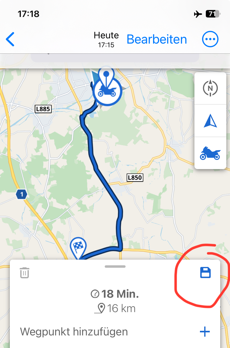

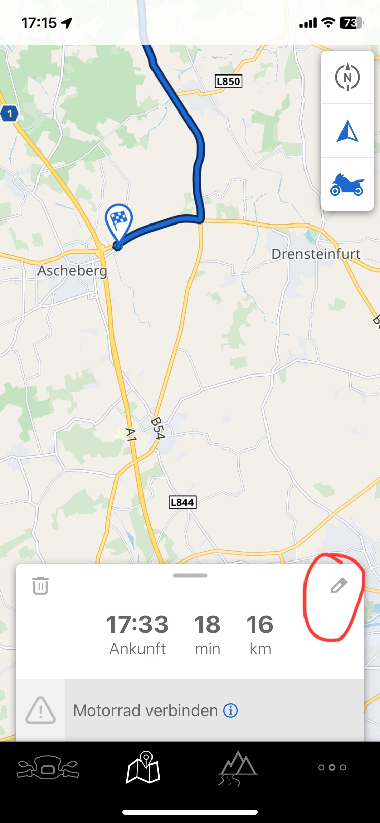

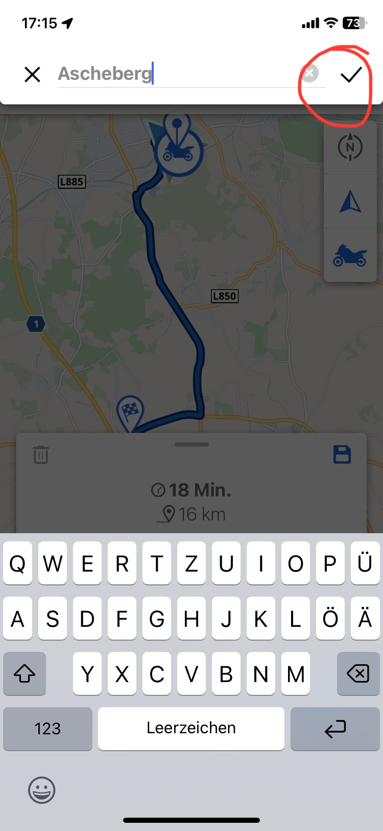

Hey, bei meiner CRA geht es habe es gerade noch einmal getestet. Kontrolliere doch noch einmal ob es wirklich gesperrt war. Man muss auf den Stift gehen usw. s. Bilder in der Reihenfolge und einen Namen vergeben
1.) Stift betätigen
2.) Speichern
3.) Namen eingeben und bestätigen

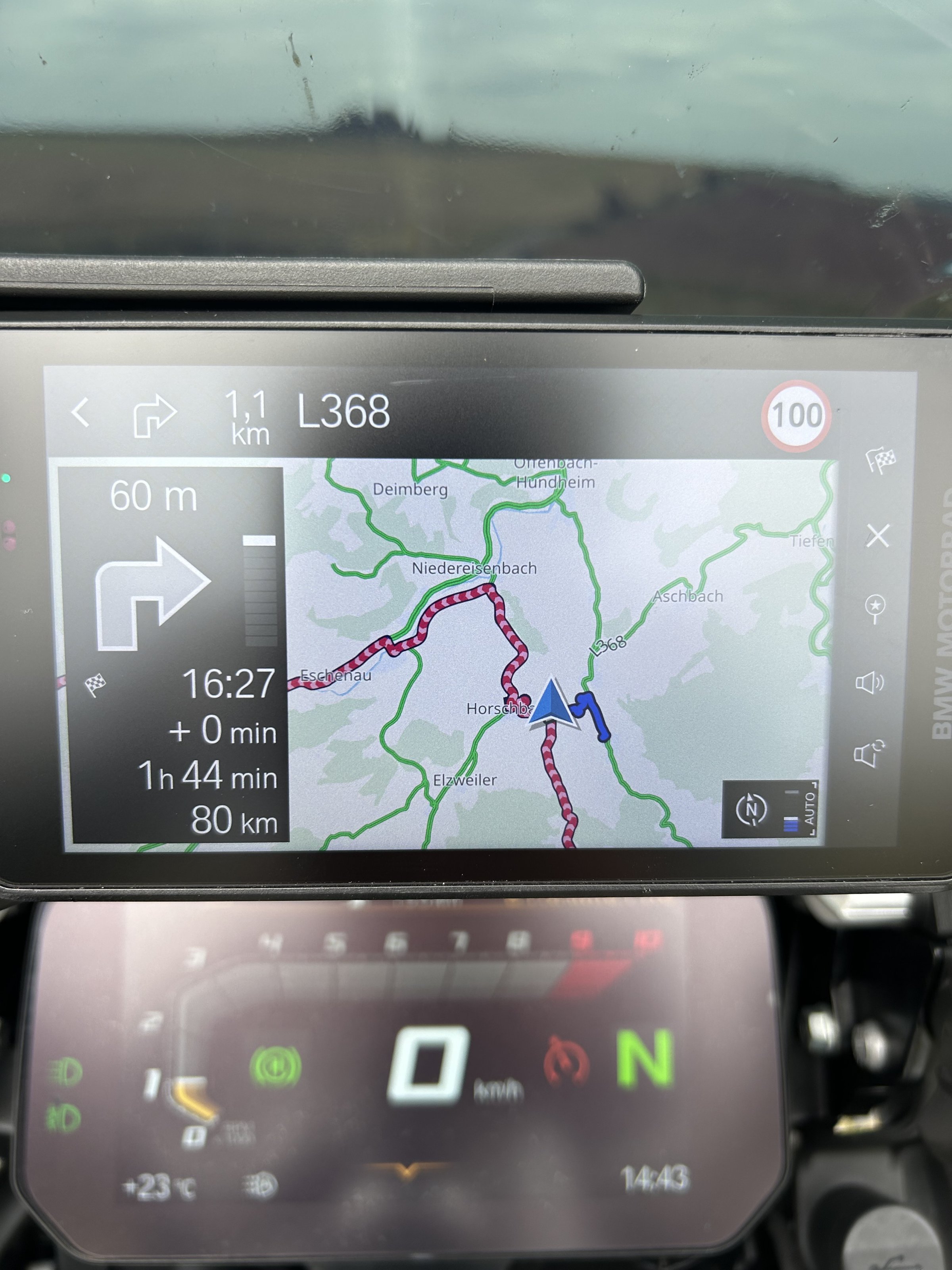

Heute eine Tour von circa 150 km gemacht, dabei wollte mich der Navigator zweimal veräppeln.
Die zweite Aktion habe ich abfotografiert, die erste leider nicht, die war noch schöner.
