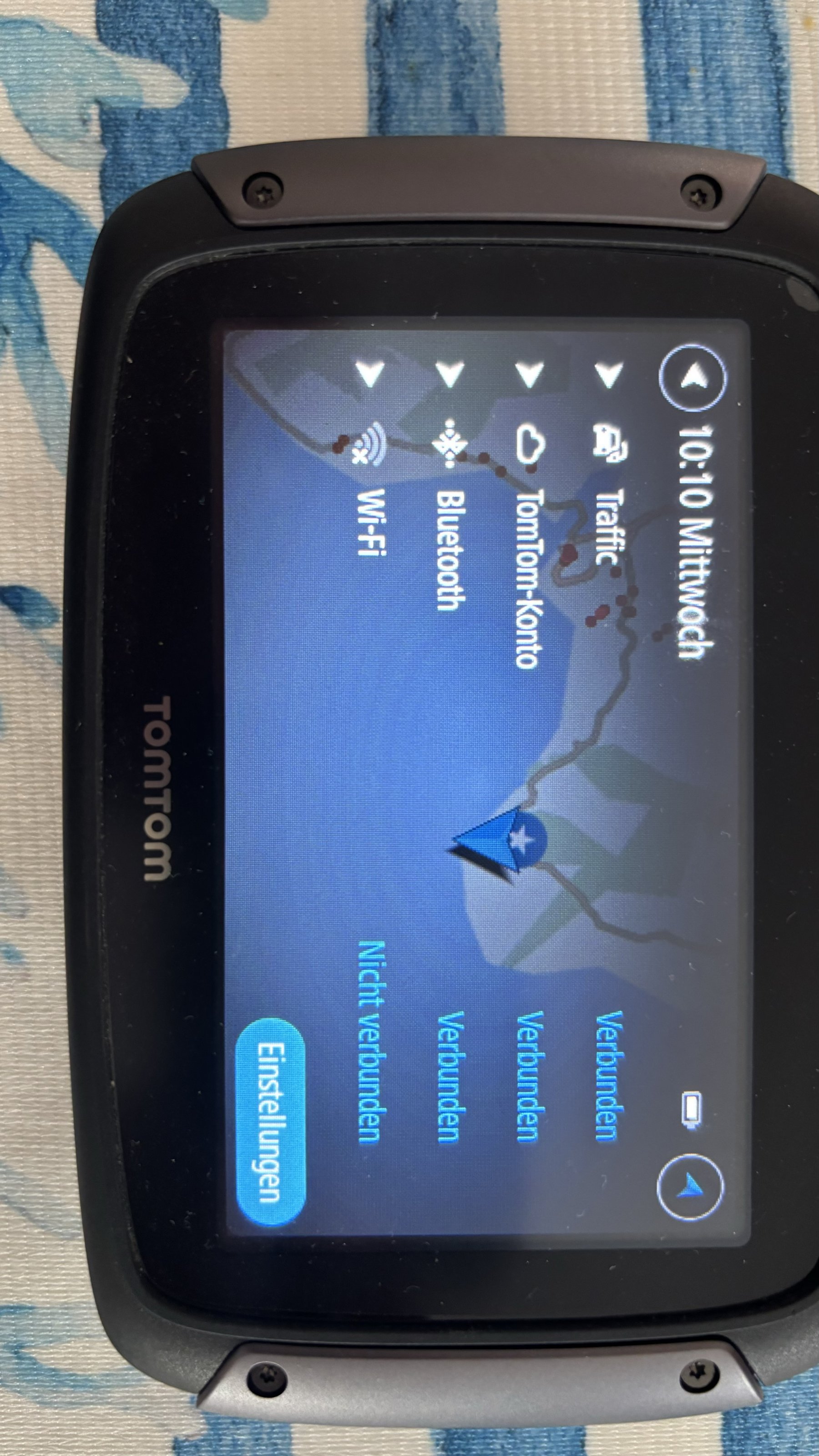

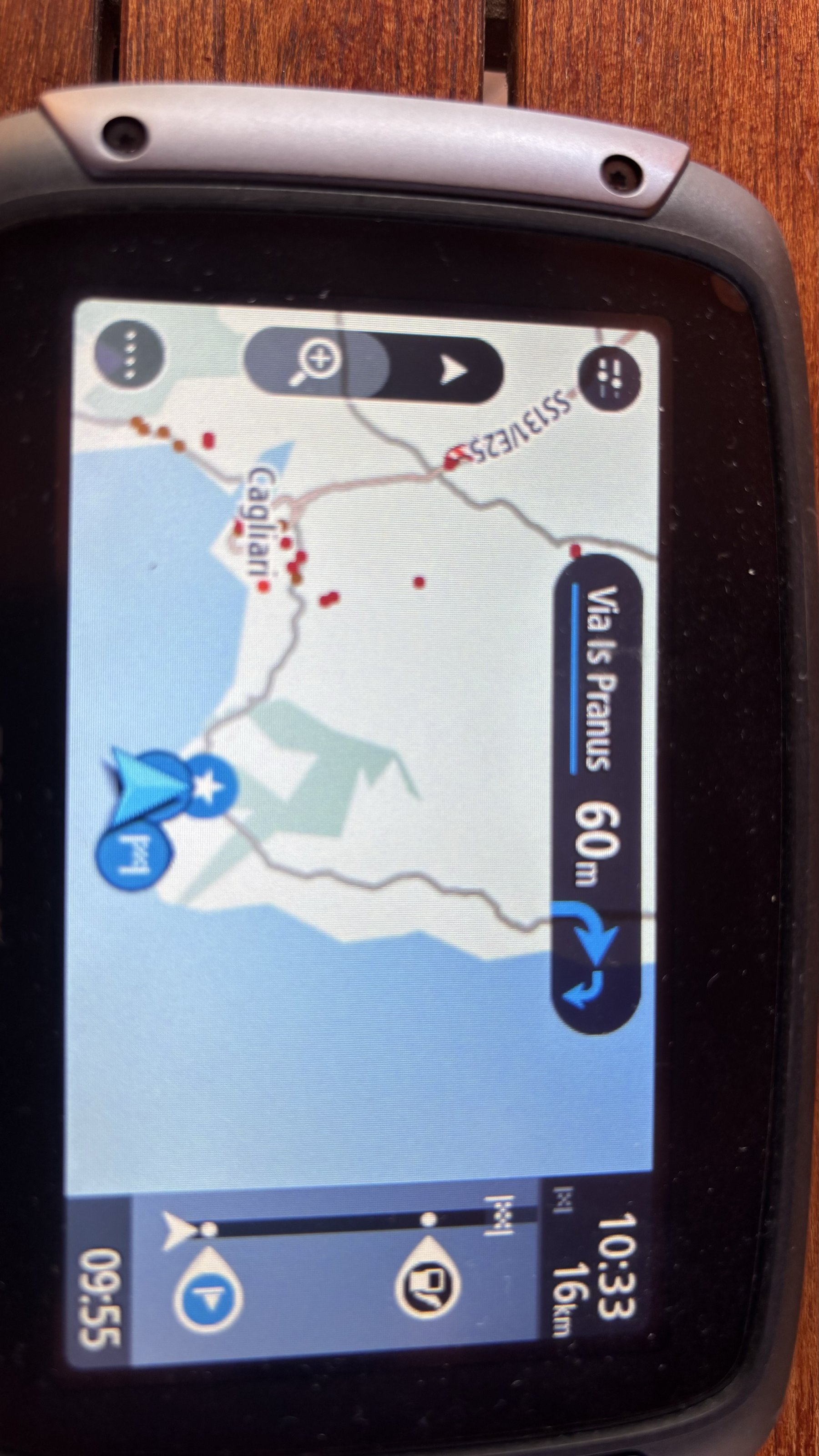

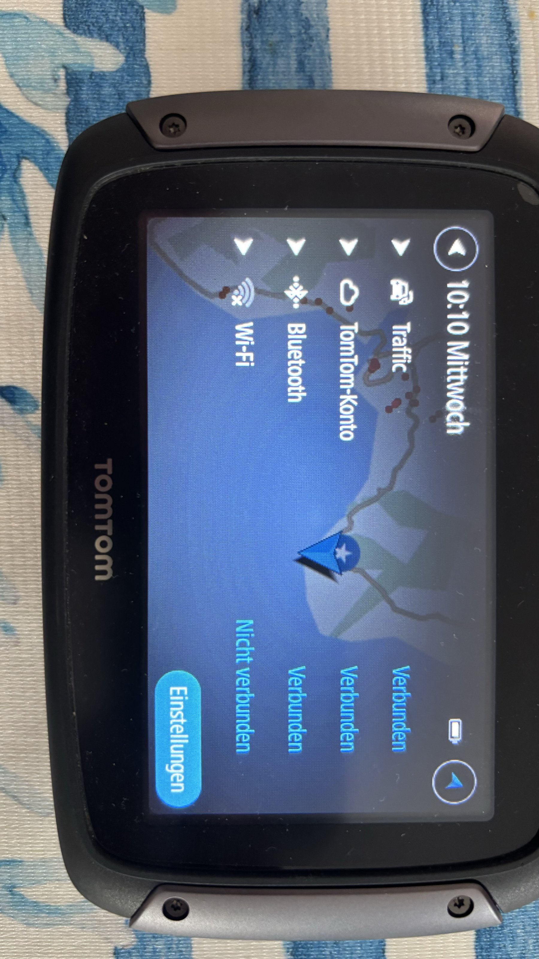

Hier nur Bluetooth aktiviert. Verkehrsdaten werden angezeigt.
Hast du dein TomTom über die Mydrive App mit dem Telefon verbunden? Dann könnte es daran liegen. Diese habe ich schon seit Jahren runtergeworfen, weil sie eigentlich nutzlos ist. Daher benötigt man den WIFI Hotspot. Die alte Serie kannte nur Bluetooth Tethering.
Und woher bekommst du dann die Verkehrsdaten? Direkt übers Internet? Das wusste ich nicht. Ich hatte beim Rider 550 schon Probleme mit der WLAN Verbindung.

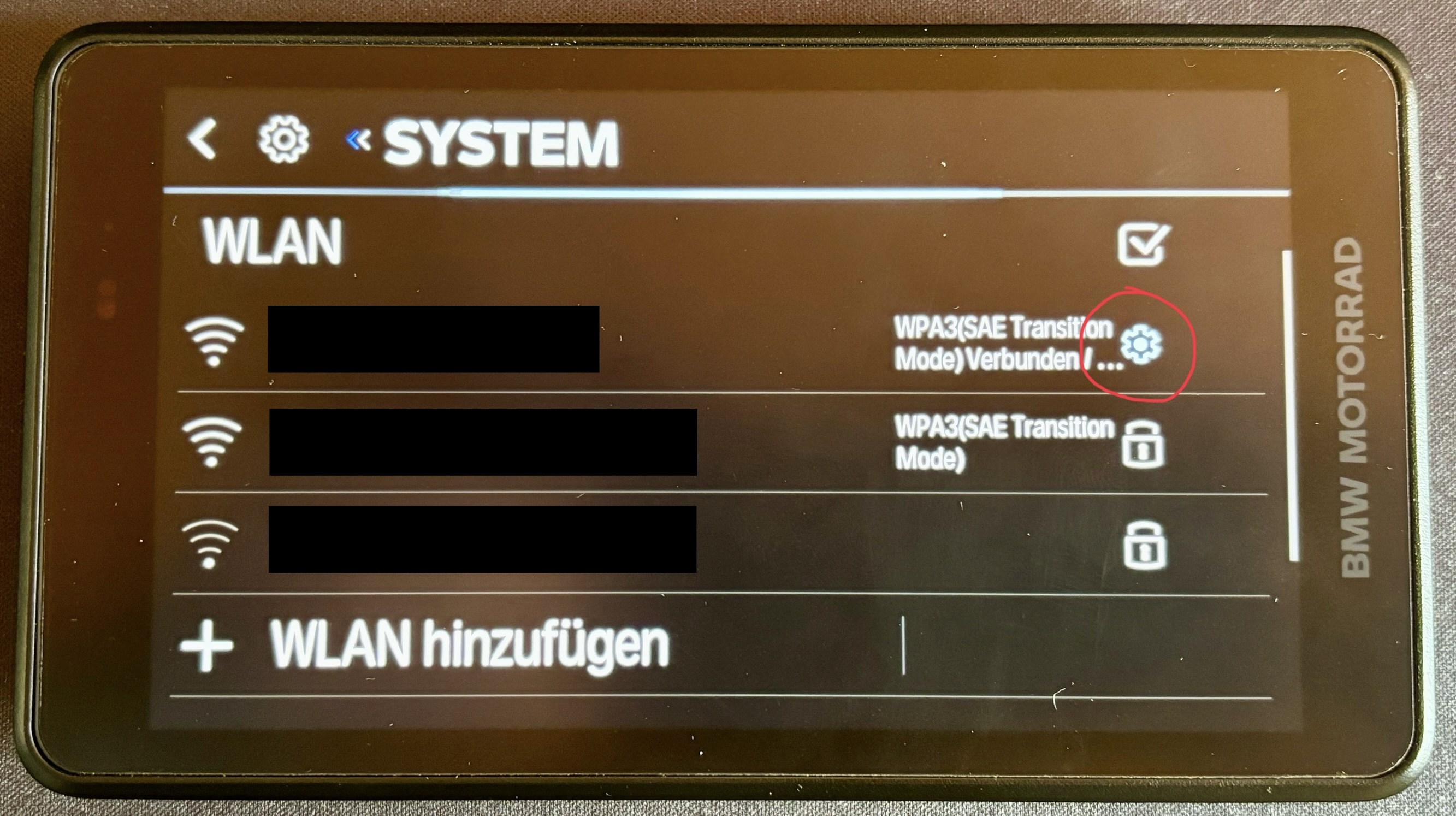

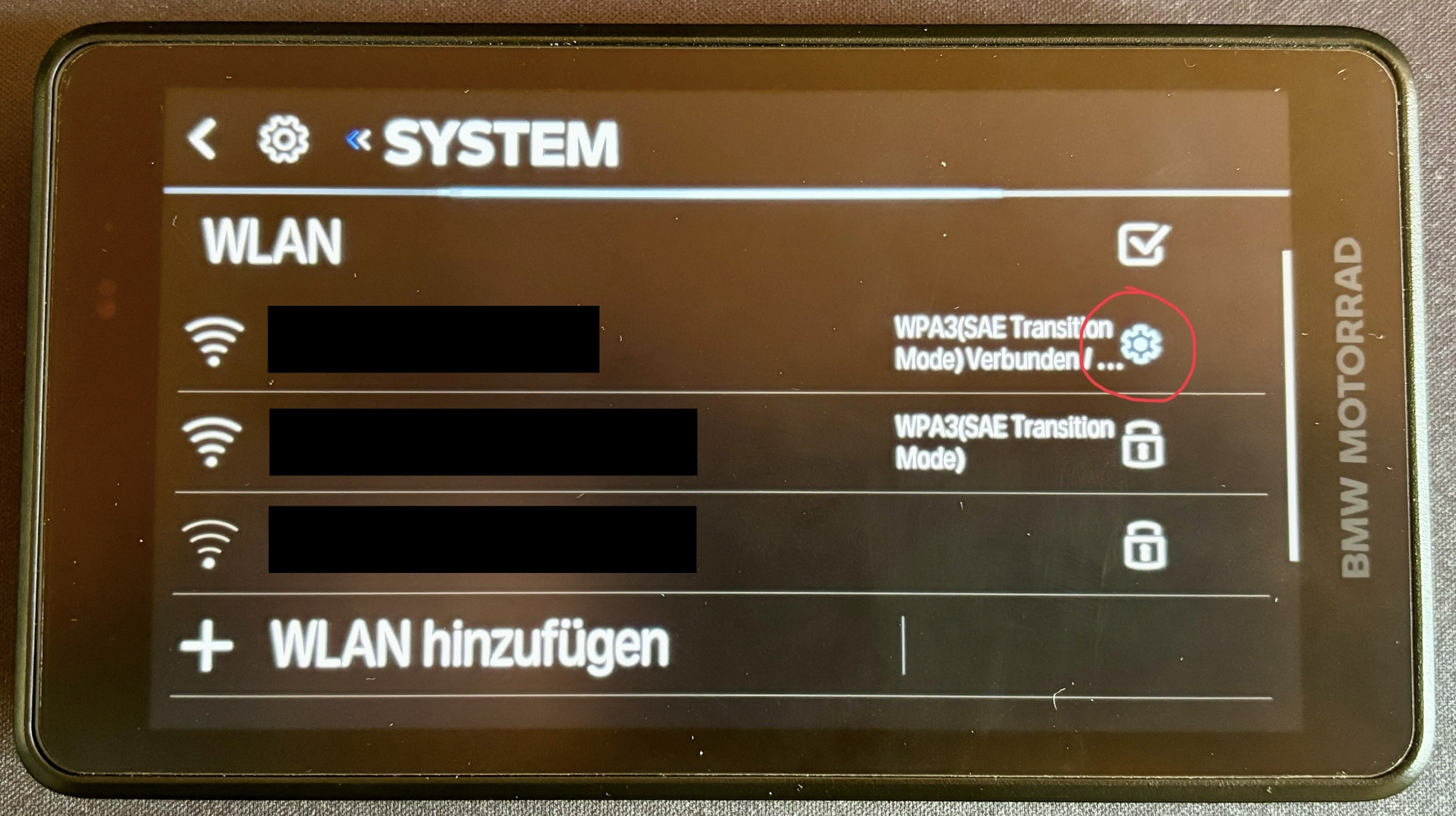

Nach dem Tanken verbindet er das W-Lan nicht mehr. Hab ein iPhone 15 und über Kurzbefehle Hotspot einschalten eingestellt.
Der CRN (und unter anderem das iPhone) wechselt bei jeder WLAN Verbindung die Mac-Adresse, aber das kann man deaktivieren in den WLAN Einstellungen. Das könnte bei deinem Problem evtl. helfen. Ich hab es deaktiviert da ich daheim im WLAN mit fest zugewiesenen IP Adressen arbeite und die ist an die Geräte Mac-Adresse geknüpft.
Die Anleitung dafür hab ich hier schon mal geschrieben:
Apropos WLAN, wenn jemand bei seinem seinem Router daheim mit festen IP-Adressen, bzw. mit eingegrenzten MAC-Adressen arbeitet und sich wundert warum der CRN sich nicht mehr mit dem WLAN daheim verbindet, liegt das vermutlich an den Wifi Einstellungen im CRN. Als Standardeinstellung sind zufällige MAC-Adressen aktiviert, die sich bei jeden einschalten des CRN ändern.
Ihr geht dazu in die Wifi-Einstellungen des CRN und klickt auf das Rädchen neben dem verbundenen WLAN.

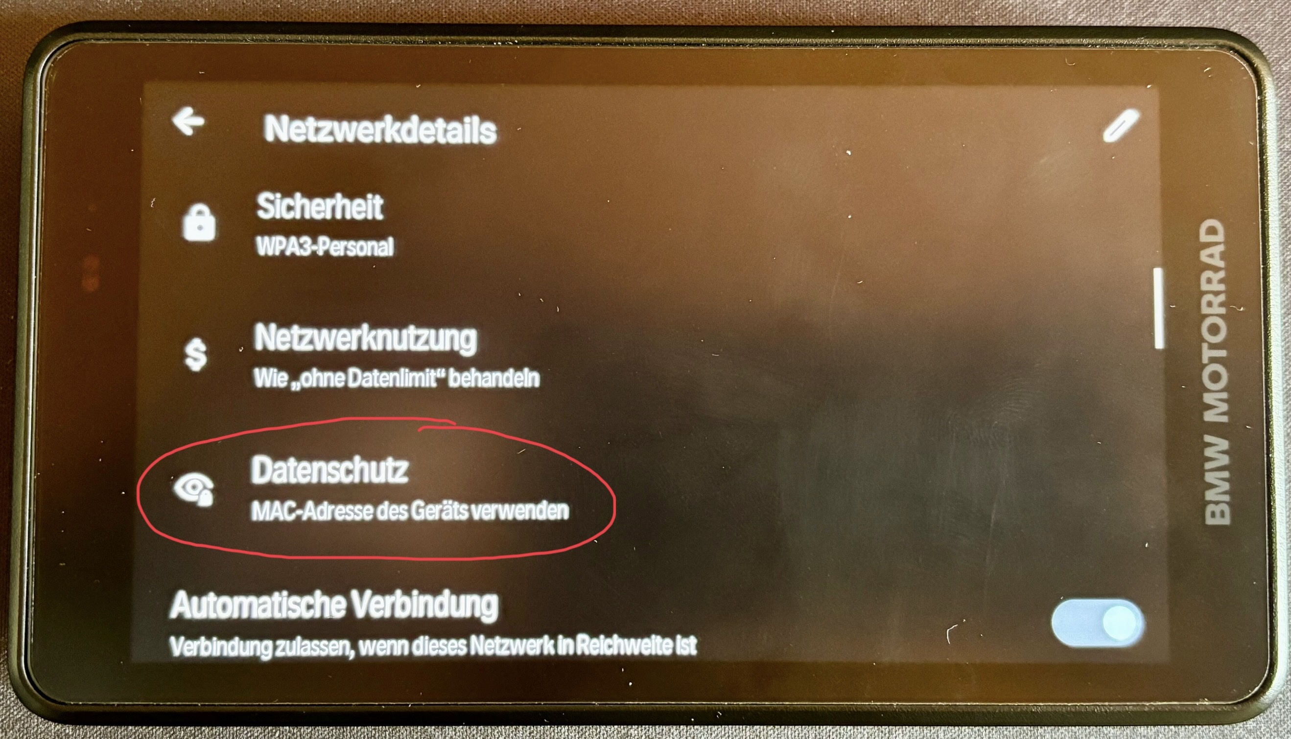

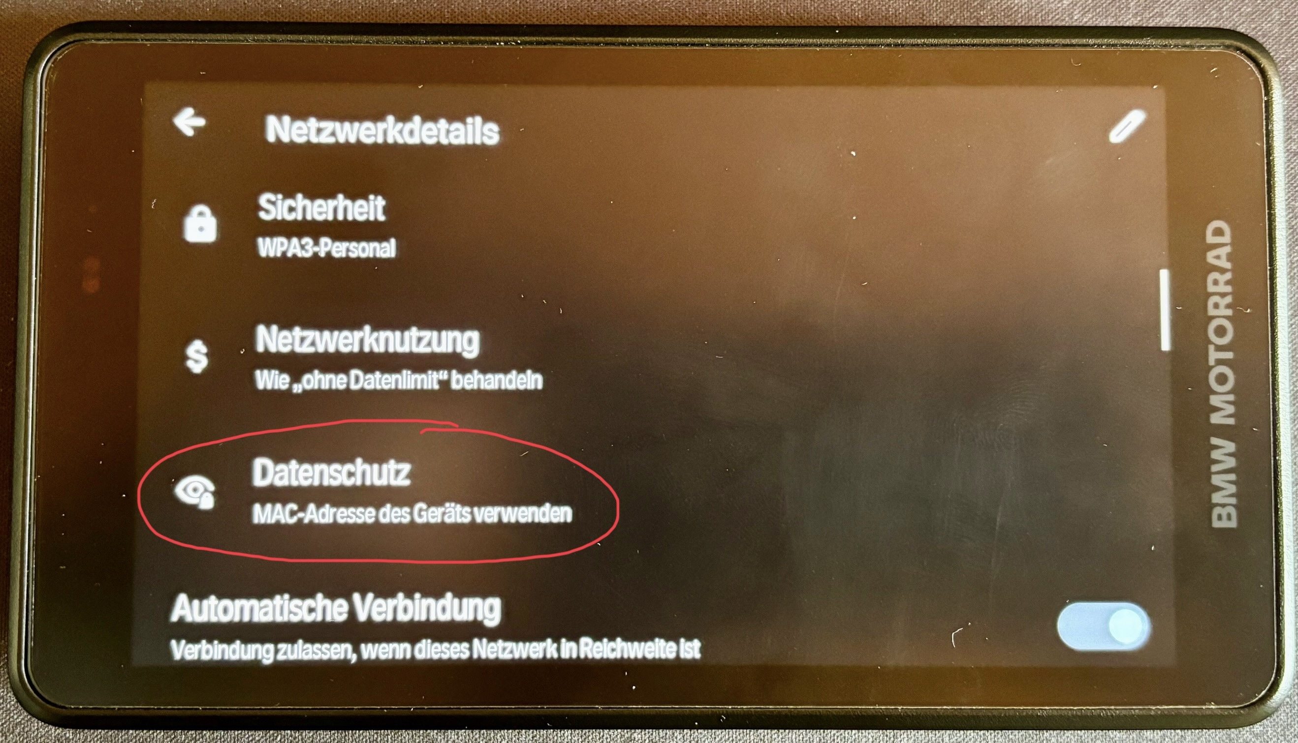

Danach runterscrollen und bei Datenschutz umschalten auf "MAC-Adresse des Geräts verwenden".
Im Punkt Netzwerknutzung kann man dann auch noch auf "Wie ohne Datenlimit behandeln" einstellen, dann synchronisiert der CRN sofort wenn er mit dem WLAN verbunden ist.
Mal für euch alle als Tipp, falls jemand das gerade so braucht.
