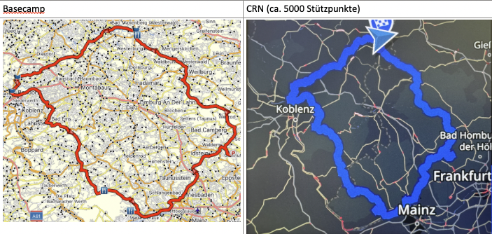

Meine geplante Route im Vergleich zu der aus Basecamp nach CRN importierten Route. Sieht auf den ersten Blick doch gar nicht so anders aus. Der Fahrtest folgt noch.Anhang anzeigen 723555
Nachdem ich heute zum ersten Mal mit dem CRN gefahren bin, kann ich sagen: Das System funktioniert hervorragend. Ich bin während der Fahrt von der geplanten Route abgewichen und konnte sowohl meinen importierten Track als auch die neu berechnete Route aufgrund des Abweichens problemlos verfolgen. Mein Navi VI werde ich daher zukünftig nur noch als "Lizenz" für Basecamp nutzen, da ich dort gerne meine Routen erstelle. Sollte günstiger sein als ein Kurviger oder MRA Abo ;)
Zum Thema Musik: Ich habe es kurz getestet, aber die Soundqualität war leider nicht gut. Vielleicht schaffe ich es, meinen Helm direkt mit der GS zu verbinden, um die Musik über das Motorrad zu hören. Ob das überhaupt funktioniert, weiß ich allerdings noch nicht.
