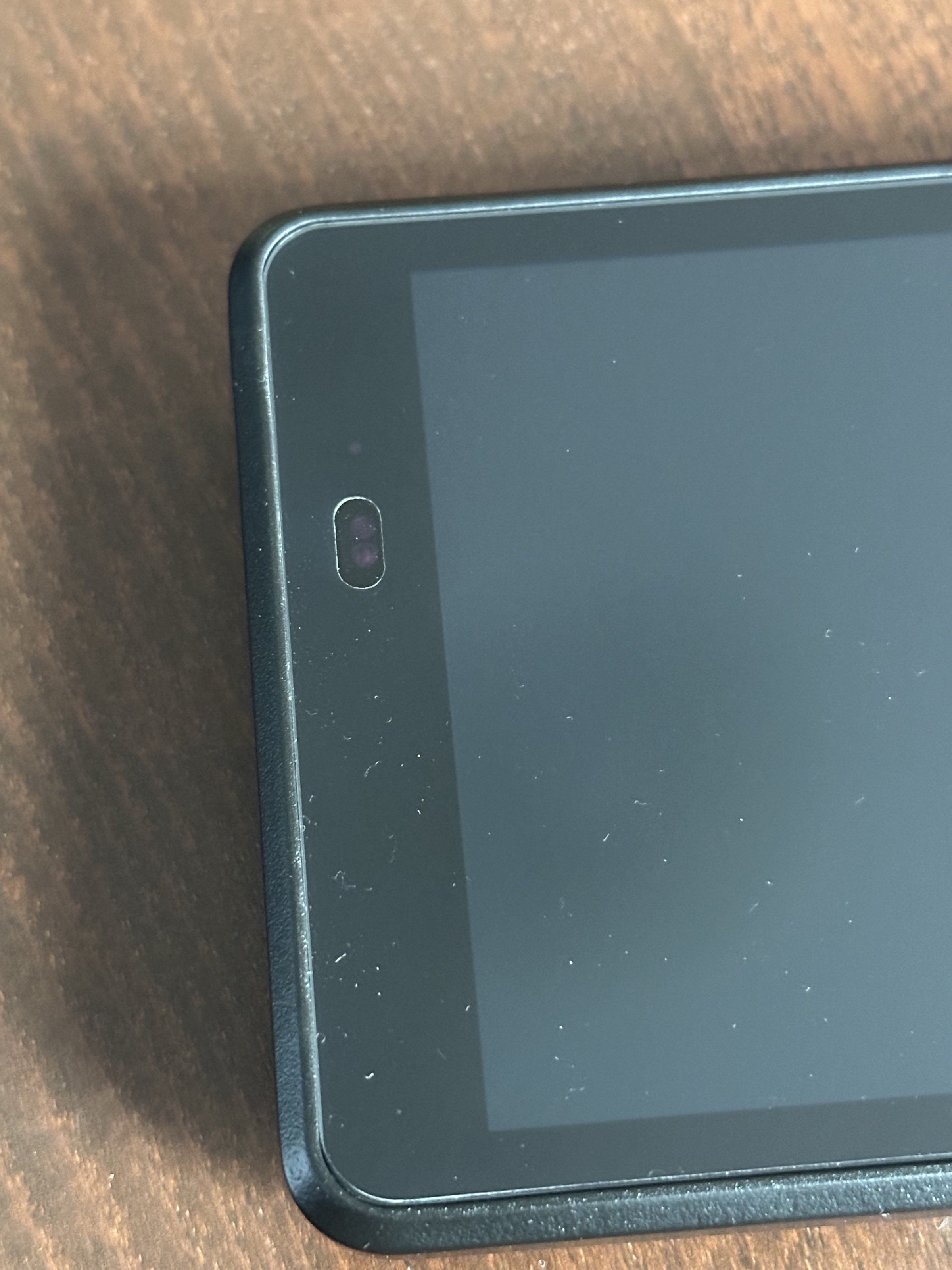

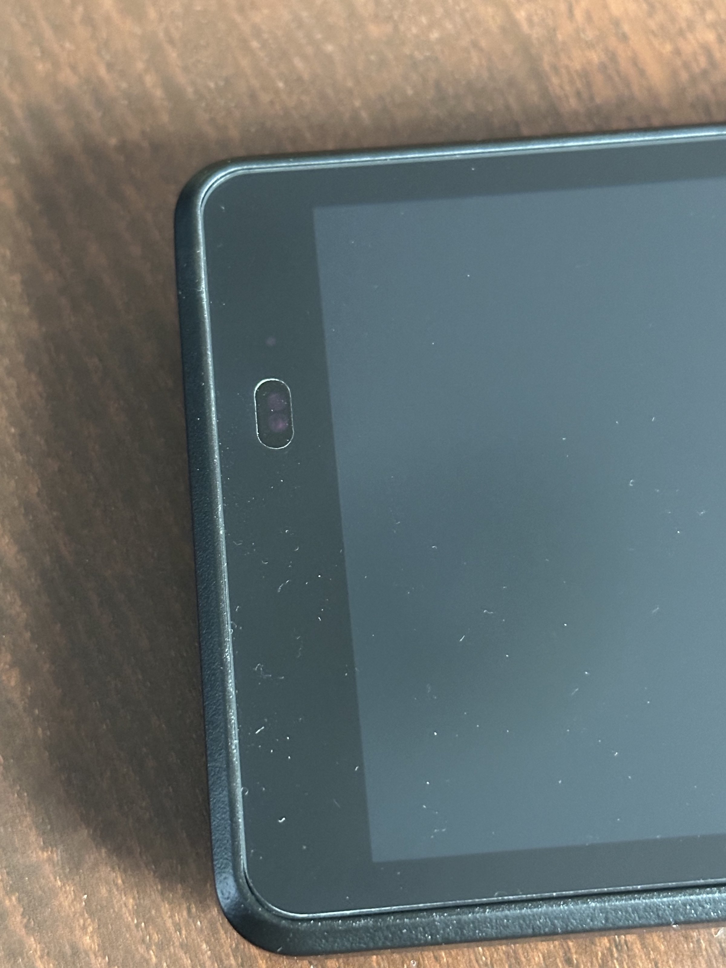

Der CRN hat einen integrierten Lichtsensor, steht zumindest so in der Bedienungsanleitung. Wenn man die linke schwarze Leiste am Display abdeckt wird dieses dunkler, schaltet aber nicht in den Nachtmodus. Wie der funktioniert wird nicht erwähnt.
Habe im Juni aber die gleichen Erfahrungen wie der Jorgo55 gemacht. Sobald man tagsüber durch einen Tunnel gefahren ist erfolgte die Nachtumschaltung.

Der Lichtsensor im CRN regelt nur die Helligkeit des Displays.
Der Nachtmodus wird über die Can-Bus Schnittstelle der Navivorbereitung aktiviert.
Also genau so wie im Auto auch. Schaltet man das Licht ein, wird der Nachtmodus aktiviert.
Die Umschaltung im Tunnel kommt in dem Fall von der Lichtautomatik der 1250er.
Im Tunnel ist's dunkel, Licht an, Nachtmodus aktiv...

einen integrierten Lichtsensor.
ist tatsächlich so. Die Schutzfolie ist genau dort ausgeschnitten. Habe es eben ausprobiert. Verdeckt man die Stelle, dunkelt das Display ab aber geht nicht in den Nachtmodus. Keine Ahnung, ob es in Tunneln oder bei Nacht umschaltet. In einem dunklen Zimmer habe ich es auch getestet. Schaltet auch nicht auf Nachtmodus, sondern reduziert bloß die Helligkeit.

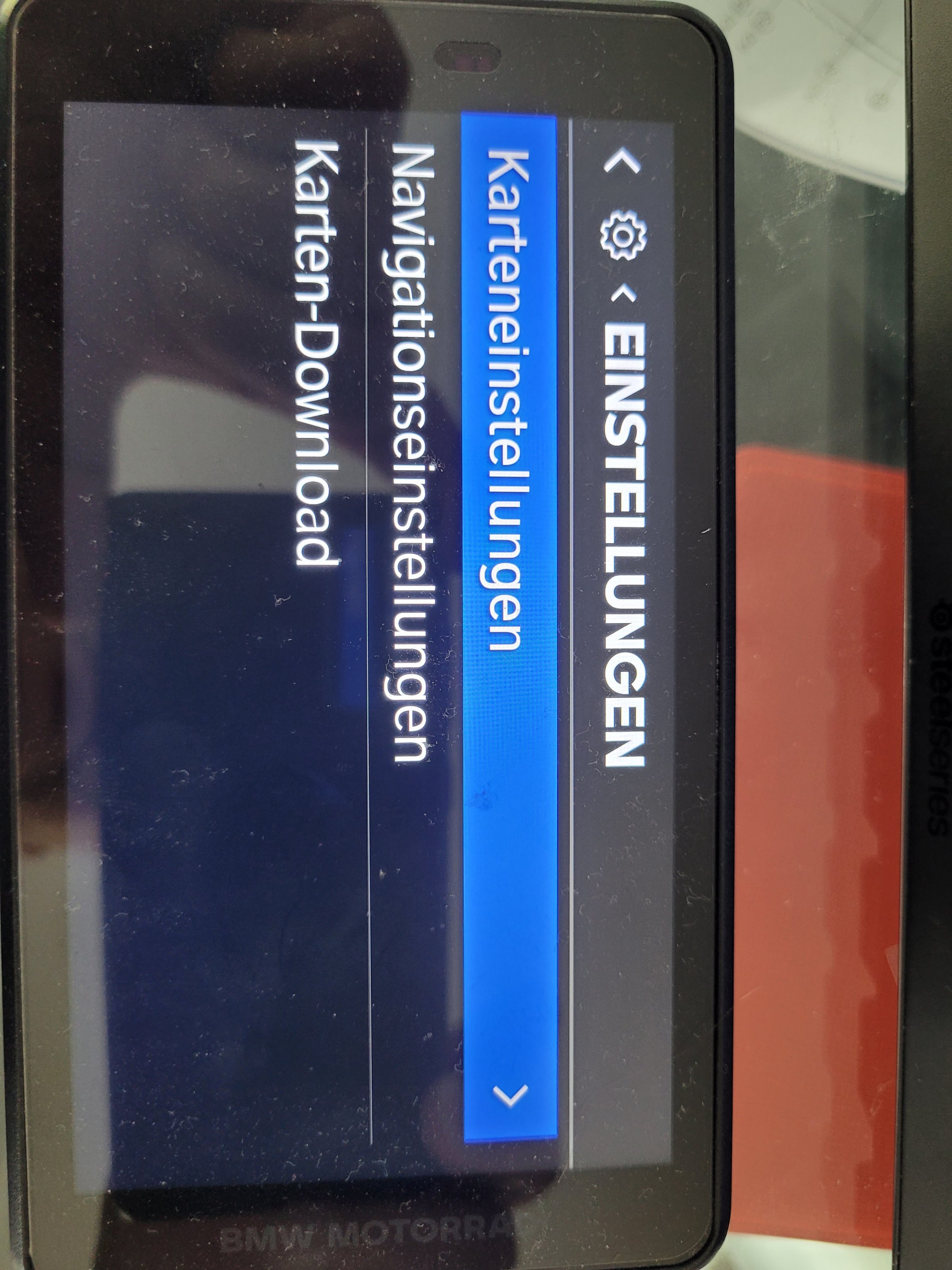

Also bei meiner 1250 schaltet sich die Karte, bei Aktivierung des Abblendlichts, nicht um. Der CRN hat Version 1.0.4.1
Hat jemand das selbe Problem?
Gast-72636

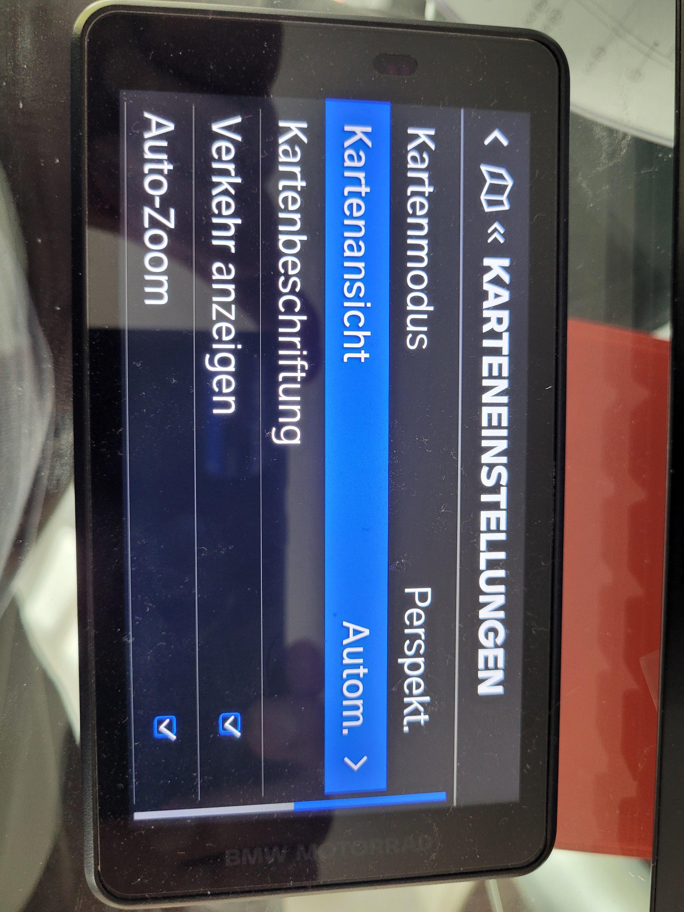

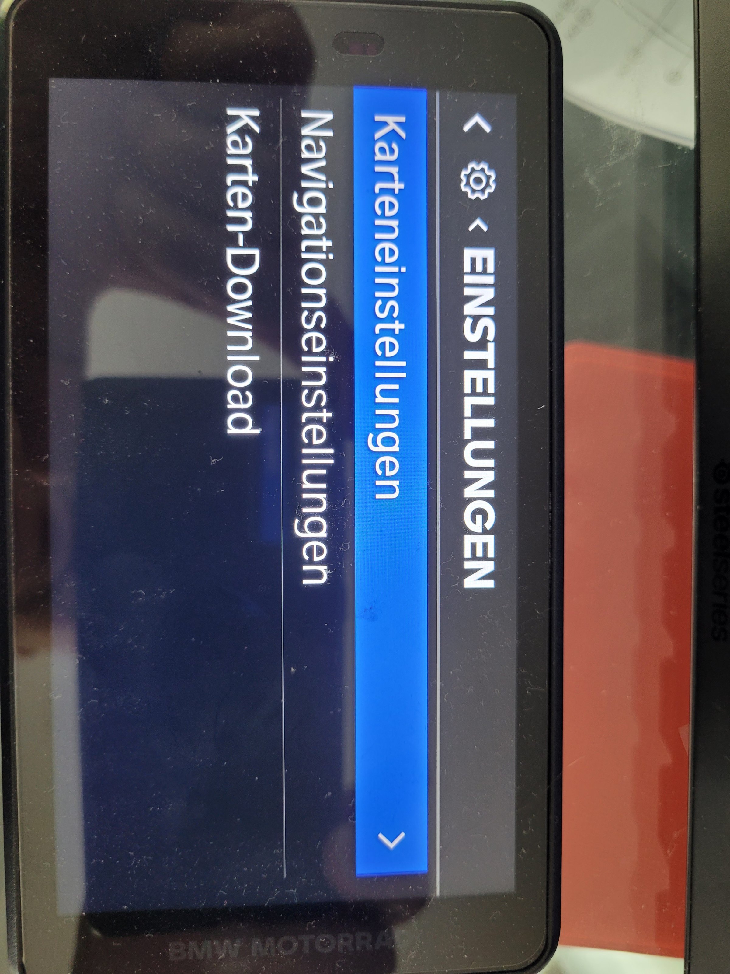

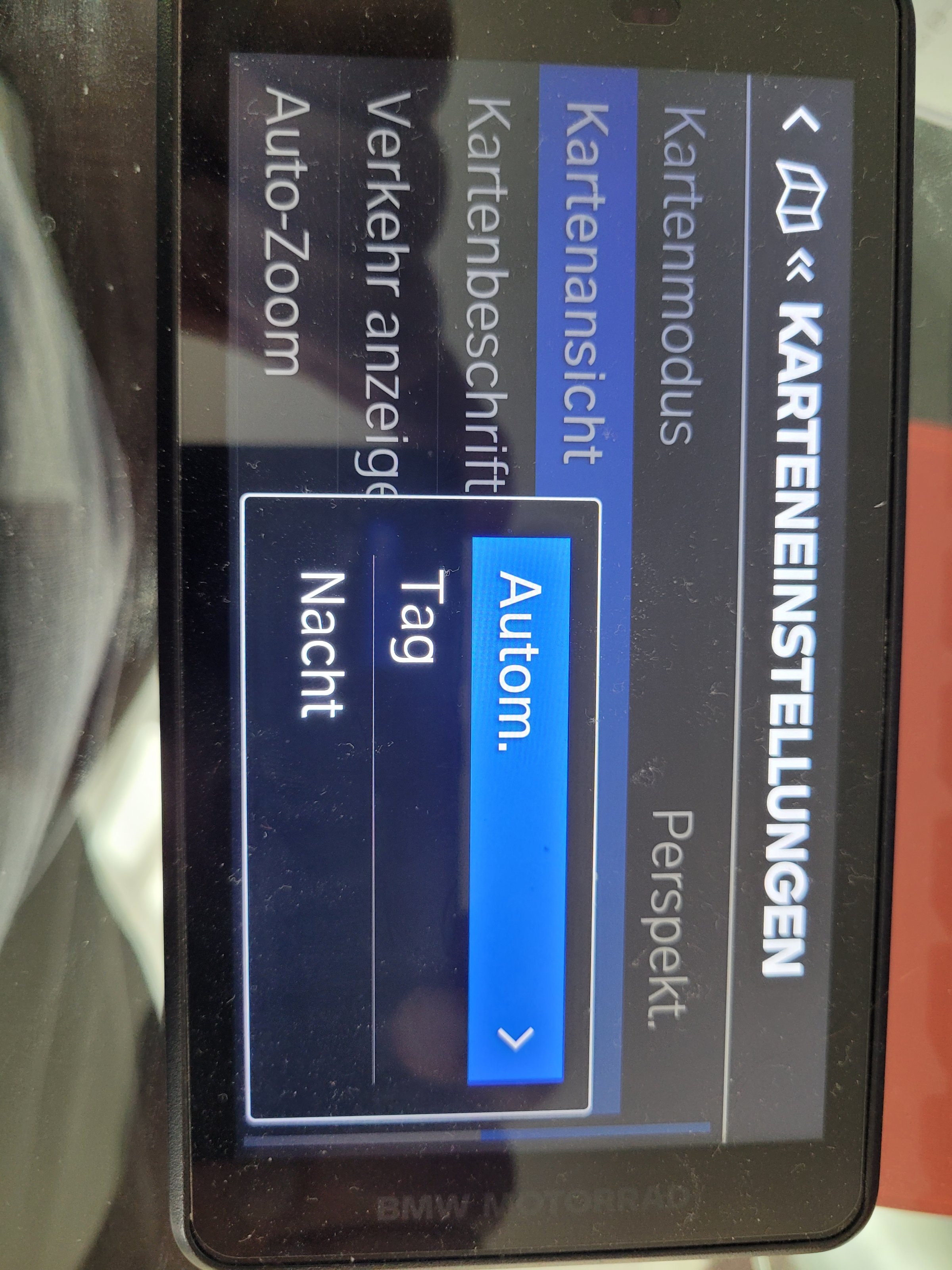

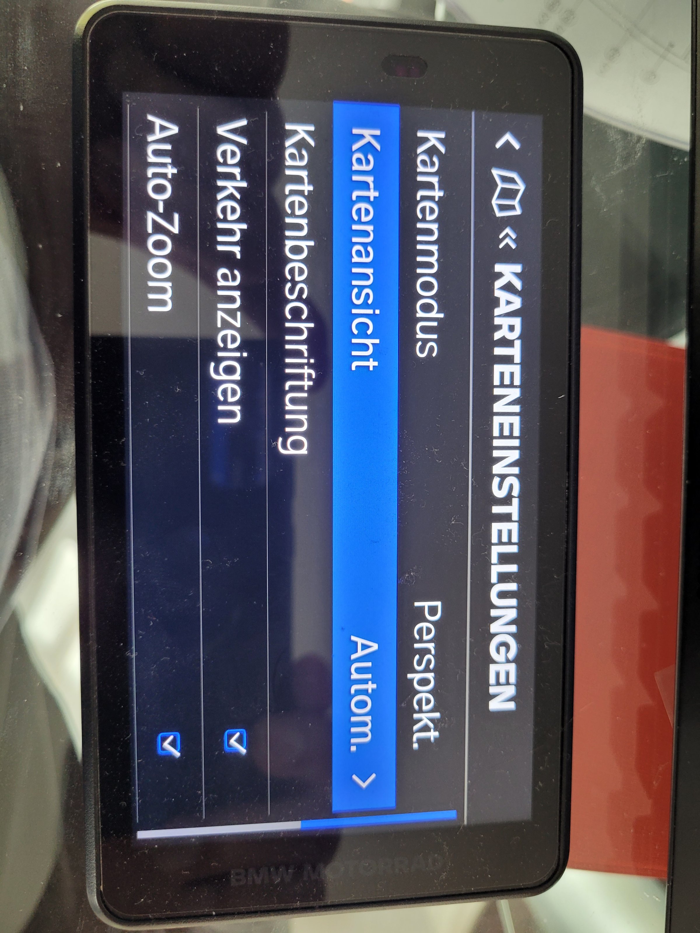

Hast du in den CRN Karteneinstellungen die Kartenansicht auf Tag, Nacht oder Automatisch?
Bei Automatisch sollte er umschalten.
Ich teste das bei mir heute mittag noch selbst.
N
niels91
31.03.2022
22
Die Einstellungen sind bei mir alle korrekt. Trotzdem bewirkt das einschalten des Abblendlichts kein umschalten der Karte. Vielleicht setze ich das Gerät noch einmal zurück...
Gast-72636
Hab‘s jetzt mal in der Garage getestet. Kartenansicht auf automatisch und in der Garage das Licht eingeschalten.
Der CRN blieb auf der Tag Ansicht.
Vielleicht geht das erst wenn der Motor läuft und man fährt und es da einen Wechsel der Lichtautomatik gibt.

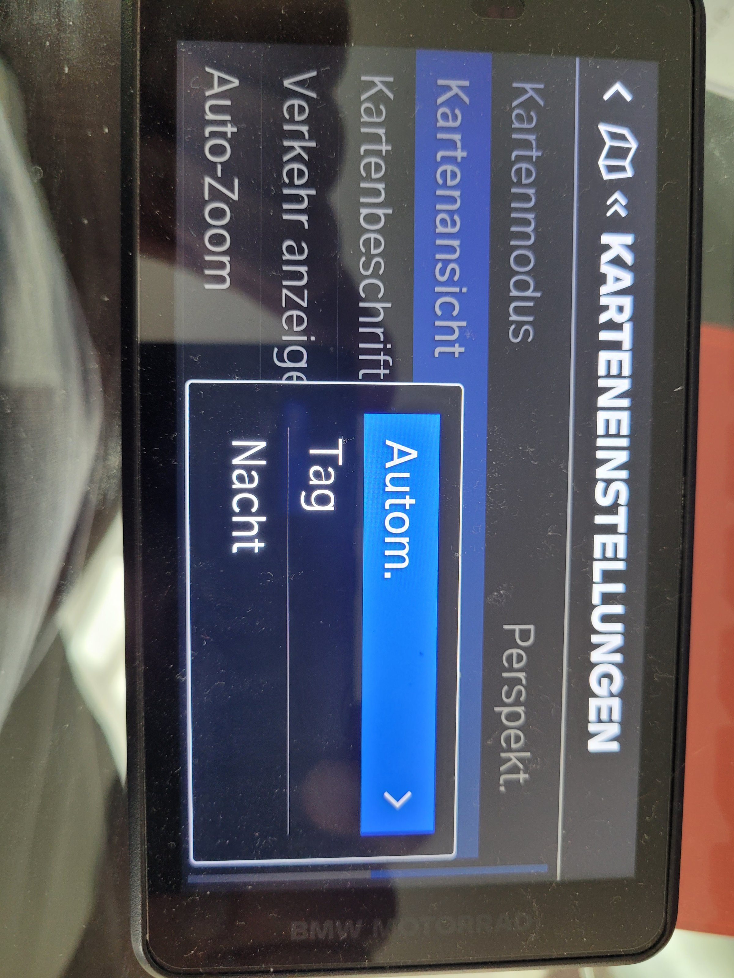

Der CRN reguliert die Tag/Nacht-Schaltung unabhängig davon, ob er sich am Moped oder wie bei mir vorhin auf der Kanapee Nordwand befindet.
Hatte ihn kurz vor Sonnenuntergang (bei uns heute 18.31 Uhr) um 18.20 Uhr eingeschalten und gewartet. Anfangs passierte nichts, erst gegen 19.00 Uhr schaltete er selbständig auf Nachtansicht um. Könnte daher sein, daß er sich an der "Bürgerlichen Abenddämmerung" orientiert. Ist aber nur eine Vermutung meinerseits.
  • CRN Version V1.0.4.1
  • Automatische Zeit
  • Automatische Zeitzone
  • Kartenansicht automatisch
  • Satellitenempfang ja
