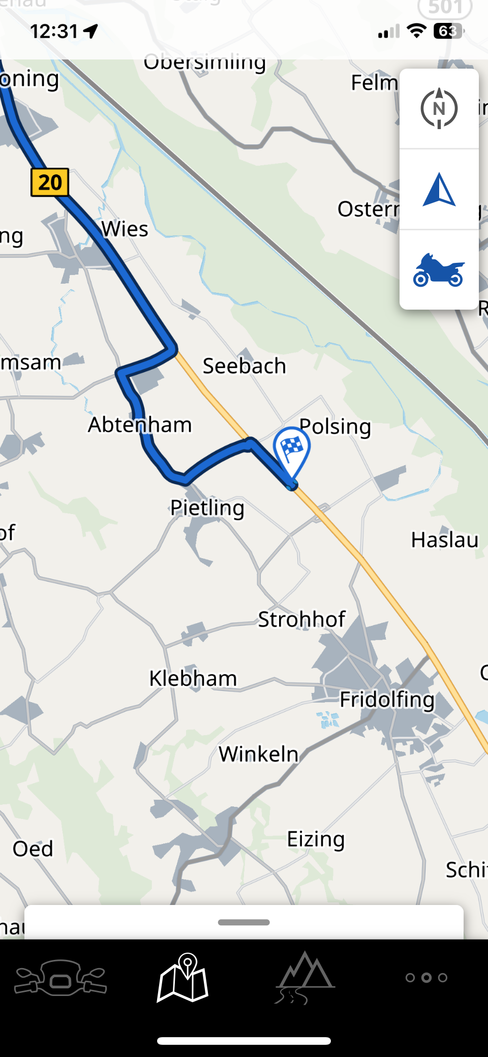

Routing in Verbindung mit „Autobahn vermeiden“ ist unbrauchbar!!!

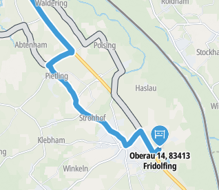

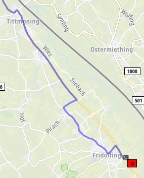

Aber warum? Betrifft das externe oder interne Routenplanung?
Ich hab das mal mit dem ITN-Converter (1.94) nachgebaut. Ich nutze den immer um für meinen Rider V5 Routen zu überprüfen.
Mit Moped, Autobahn vermeiden & TT-Maps zeigt der ITN-Converter mit diesen Schlenker auch an. Nur biegt der einen später ab.
Lade ich mir aber dieses ITN-Route in meinen Rider (aktuelle DACH-Karte) und rufe die Route mit Autobahn vermeiden auf, da geht es ohne diesen Umweg direkt auf der B20 nach Oberau.

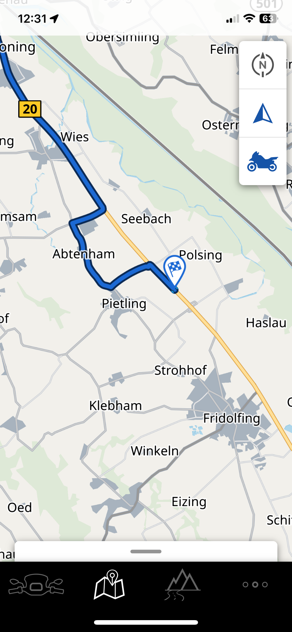

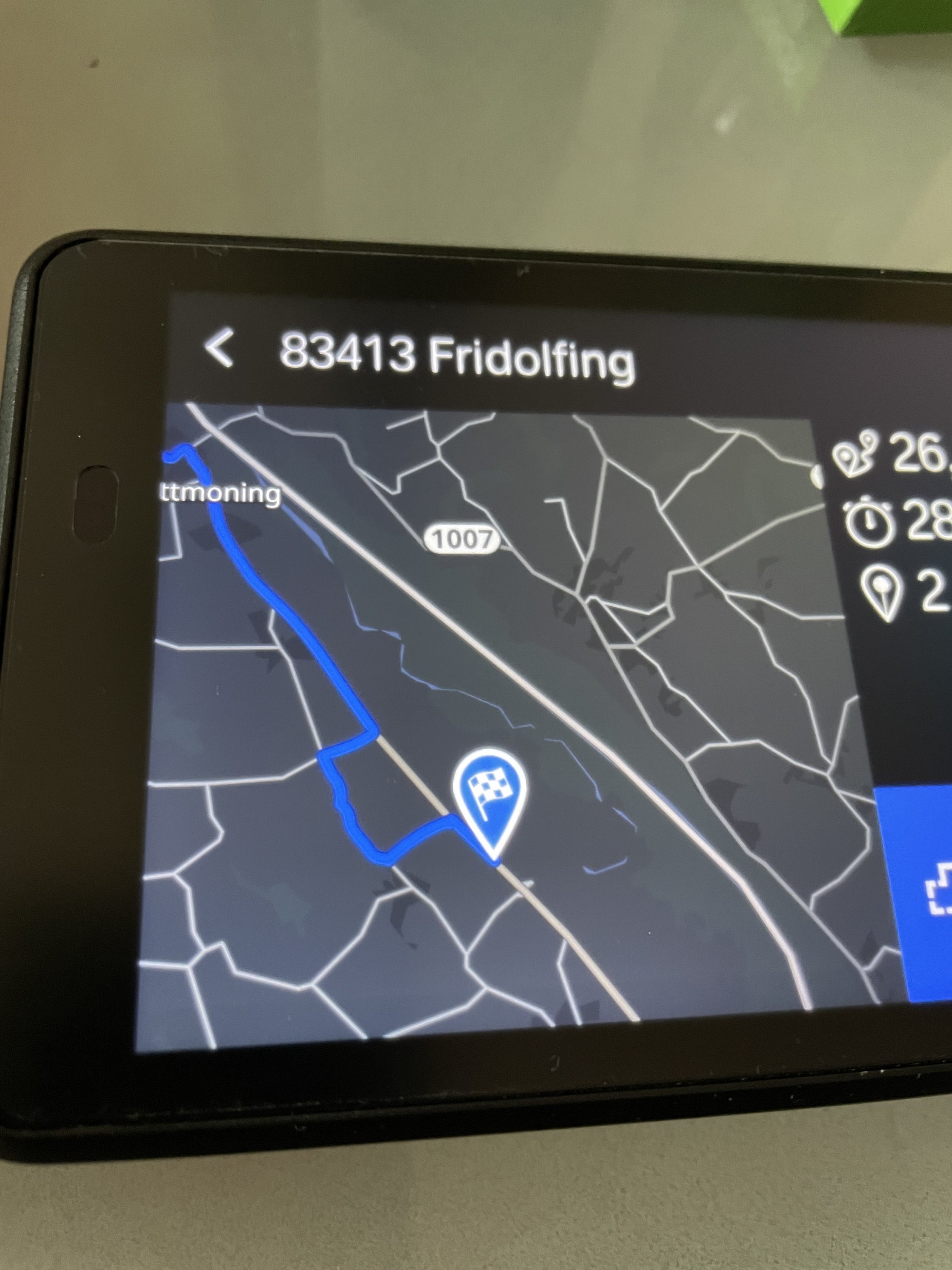

Es betrifft die interne Routenplanung im CRN und der Connected App — ich check auch nicht, wie das zustande kommt.
Autobahn meiden, unbefestigte Straßen meiden [beide ein, Rest alles aus]
Schnell

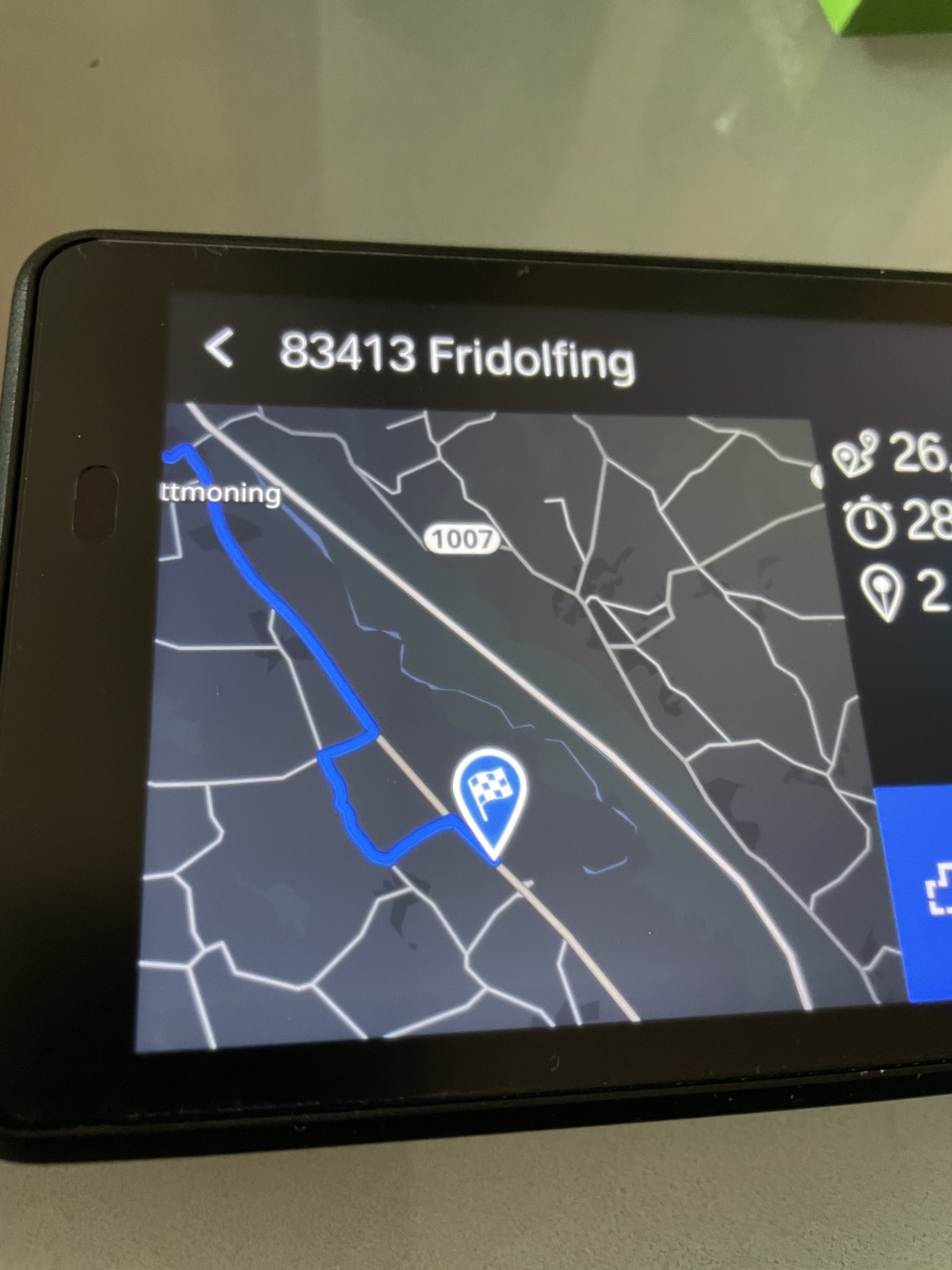

Beide Fotos sind von heute ,
damit aktuell, mit der 4.1 Software im CRN und APP (kein Fehler wurde behoben, seit ich die App (Cradle) benutze, März 2023
Jan.2024 habe ich den CRN gekauft, in der Hoffnung, BMW kriegt mal was hin)
Wie oben geschrieben: Hier in der Gegend kenne ich mich sehr gut aus und kann über solche Fehler hinwegsehen, in unbekanntem Terrain ist es einfach nicht tragbar! Deshalb benutze ich diese Schalter nicht mehr, sondern setze WP´s !!!
Wer ein funktionierendes BMW-Garmin hat, sollte es weiter benutzen, mein N6 war leider defekt und ich wollte kein Geld mehr reinstecken.
Tatsächlich kam ich mit dem CRN vom Regen in die Traufe! Es funktioniert, ist aber nicht überschaubar und damit unzuverlässig!

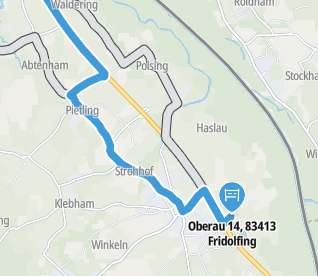

So sieht es bei plan.tomtom.com mit "Autobahn vermeiden" aus.
Seltsam dass mein Rider die Stelle problemlos wuppt

Ist am Rider die Vermeidung Autobahn aktiviert?
Das ist so verrückt!
Ich hab das jetzt zum dritten Mal am Rider direkt eingegeben.
Und jedes mal geht es von Tittmoning direkt runter nach Oberau.
Wäre noch Interessant was ein Rider 4xx oder 5xx routet.

Mit oder ohne Vermeidung Autobahn???
Welchen Rider mit welchem Kartenstand verwendest Du?
Rider 2013 mit Kartenversion 1135
Mit oder ohne Autobahn, er routet bei beiden Einstellungen ohne Sperenzchen nach Oberau.
Warum zeigt sich der Kartenfehler nicht beim Rider 2013?
