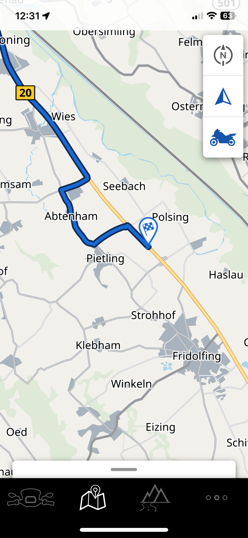

Zwischenzeitlich hege ich den Verdacht, daß das nicht zwingend nur mit der Karte zu tun hat. Habe in MRA das Teilstück mit TomTom geplant. Sobald Autobahn vermeiden aktiv ist kommt es zu der Umfahrung, EGAL mit welcher Karte. Bei der von TT eh, aber auch mit Here, Google, Michelin ect.
Andererseits plant man mit Here oder OSM kommt es zu keiner Umfahrung egal mit welcher Karte, d.h. auch nicht mit der von TT.
Warum nicht beim 2013er Rider. Das könnte daran liegen, daß dieser noch eine alte Firmware hat. Mit der 400er Version wurde diese komplett umgestellt.

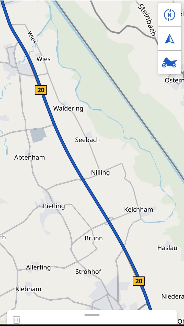

ich finde das Thema interessant, da ich hin und wieder in der Gegend unterwegs bin, also habe ich es mal mit meinem CRN probiert: von Burghausen nach Oberau ... sofern Autobahnen erlaubt sind, routet mein CRN direkt via B20
CRN Version: BMW-CRN-20240909-V1.0.4.1
SU26
SU26
10.09.2013
3.485
Lkr AÖ
R1250GSA ‘21 Icegrey
moin,
Genau so ist es, passiert übrigens an weiteren Stellen der B20! Ich beobachte das seit dem Gebrauch der Connected App, mit N6 (Garmin) alles ohne Probleme. Die B20 kann ich gut beurteilen, sie ist hier im Südosten die Nord-Süd-Verbindung schlechthin.
Für mich ist es hier kein Problem, ich ignoriere den Routingblödsinn halt — aber wie verhält sich das Gerät an Stellen, die ich nicht kenne?
Deshalb mein Vorschlag, wie von anderen Kollegen auch: „Autobahn vermeiden“ nicht verwenden, sondern WP´s benutzen falls erforderlich.
Soweit waren wir aber schon einige Seiten früher, die Echte Lösung ist gefragt!

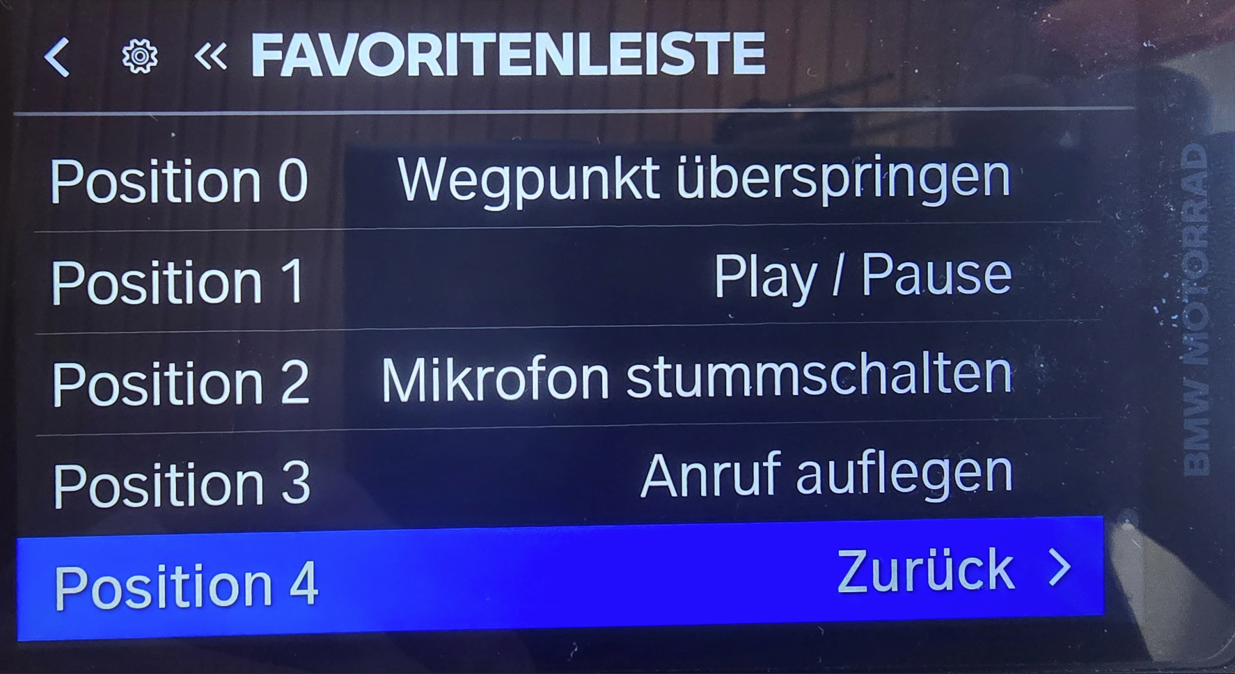

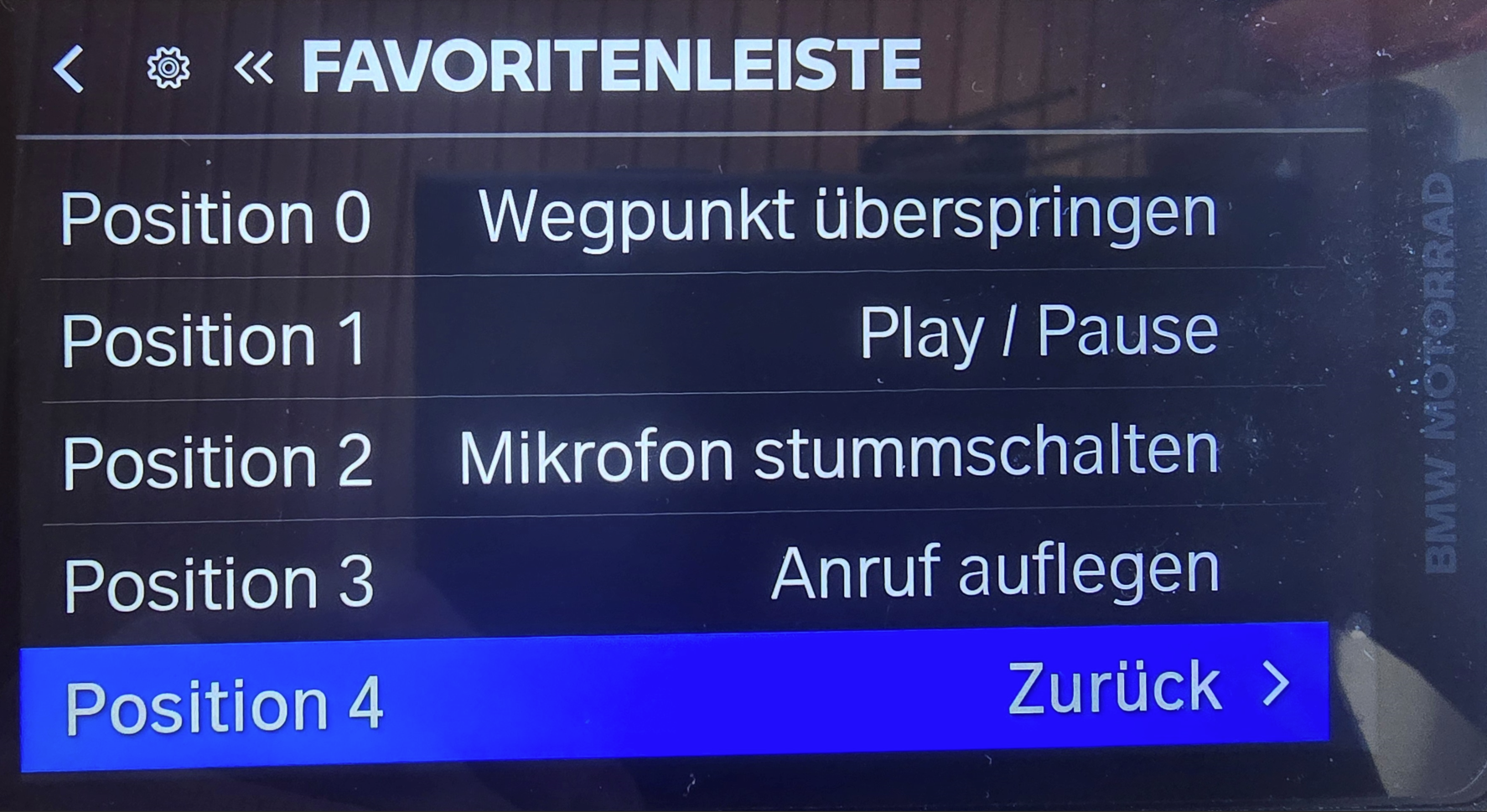

Funktioniert auch tadellos, habe "WP überspringen" auf dem CRN unter der Position "0" in den Favoriten hinterlegt. Zweimaliger Rechtsklick mit dem Multicontroller und der nächste WP ist
Moin!
Kannst du mal beschreiben wie du "WP überspringen" auf dem CRN unter der Position "0" in den Favoriten eingestellt hast?
Vielen Dank!
