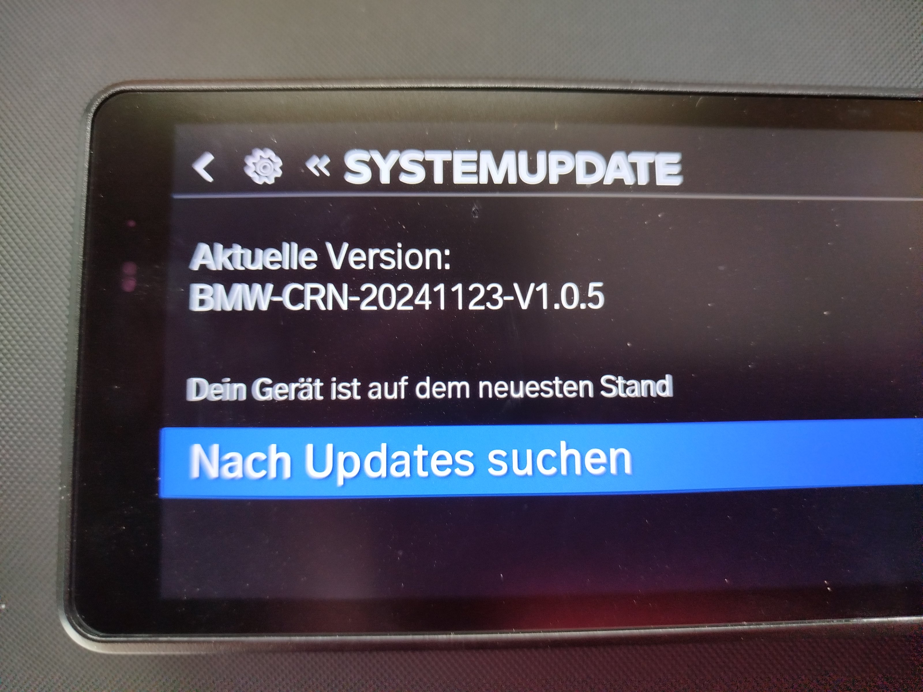

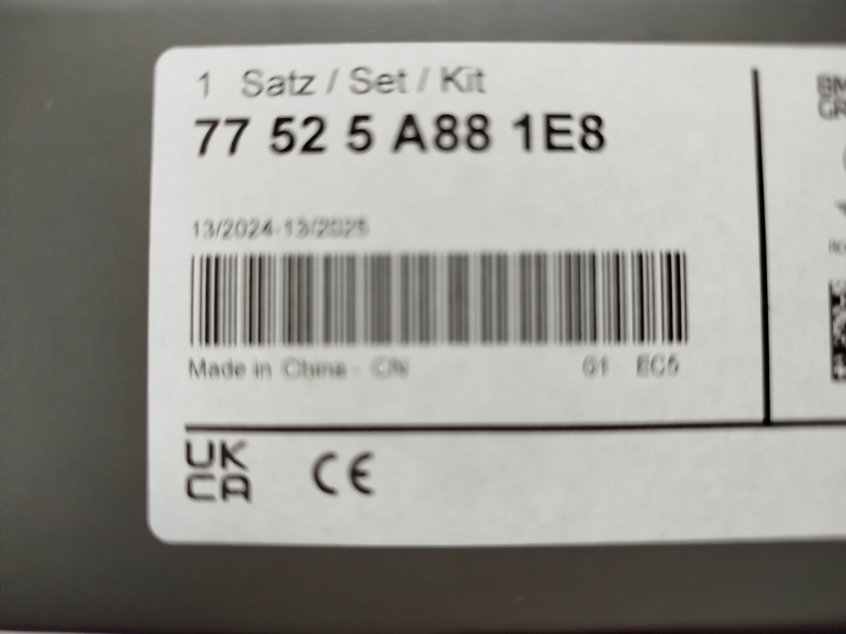

Ja habe ich. Benutze das Schuberth SC10UA C3 Pro und bin mit der Musikwiedergabe zufrieden.
Egal ob MP3 direkt vom CRN oder Radiostream vom Handy und dann natürlich über Bluetooth.
Pjotr
Pjotr
22.10.2020
1.182
Riesrand
DIPG-Fighter / Pjotr@АWO425T, R1250GS TB
Könntest du mal bitte die Artikel-Nr. deines CRN hier schreiben ?
