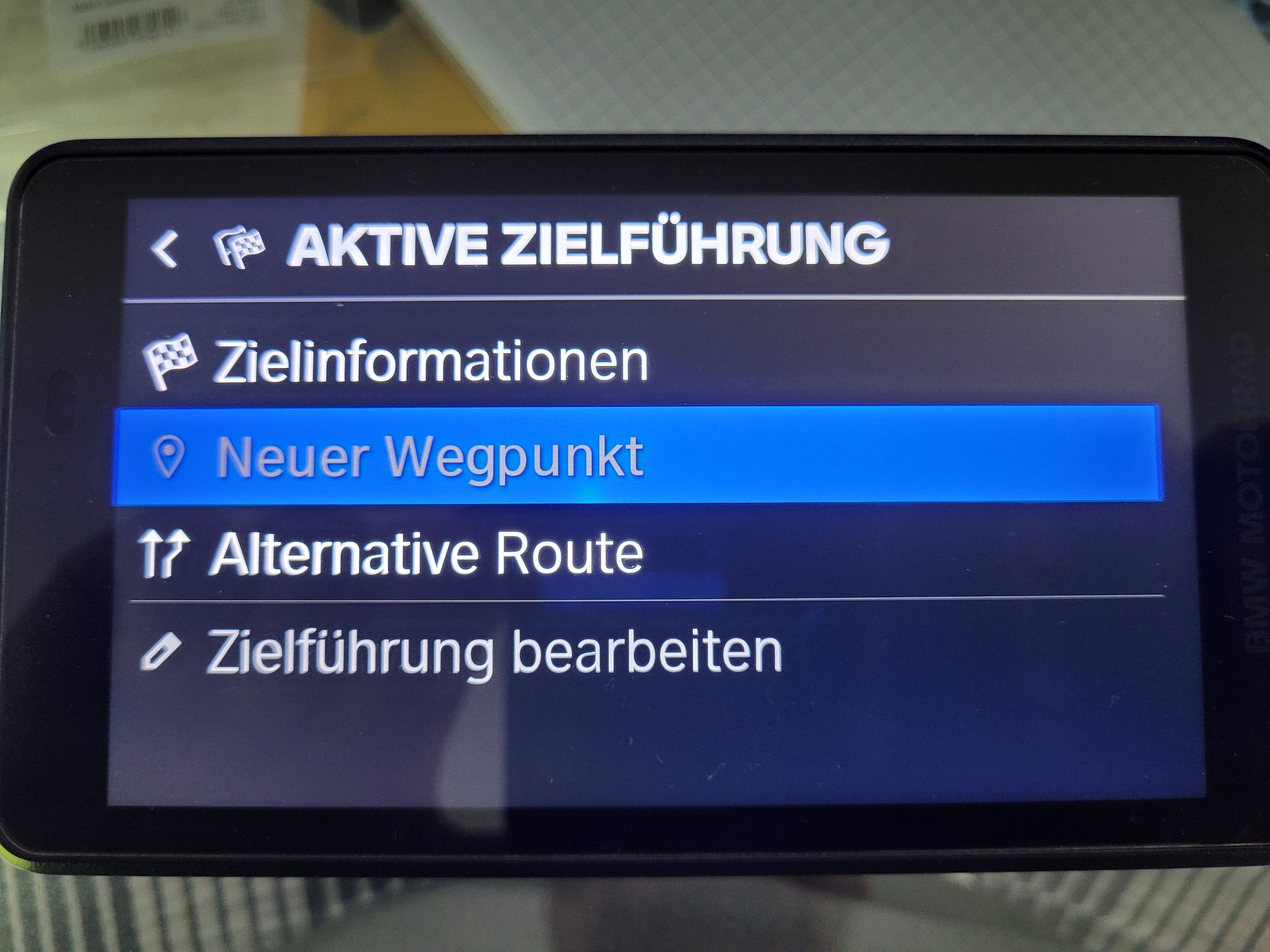

Ich konnte gestern, während ich eine geladene Route abfuhr, eine Tankstelle als zusätzlichen Wegpunkt mit dem Menürad auswählen.
Wurde in die Wegpunktliste aufgenommen und als nächster Punkt angefahren.
Das kann ich bestätigen. Habe ich auch letzten Samstag gebraucht und genauso angewendet. :smile:

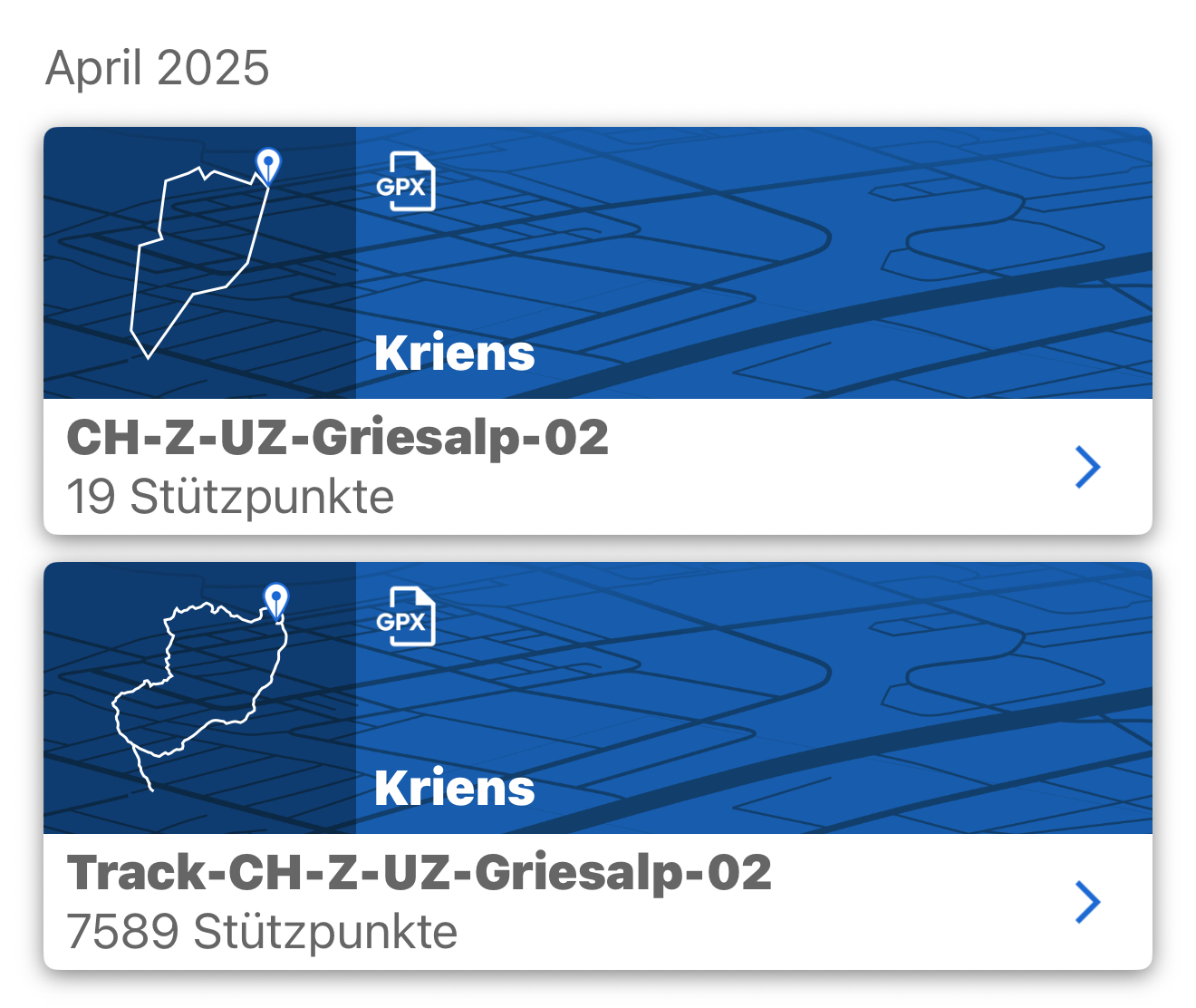

Ich versuche es nochmal ohne Bilder zu beschreiben. Vorab: mein Problem taucht nur bei den Tracks auf.
Bei geladener und gestarteter Route kann ich einen Wegpunkt hinzufügen, dann POIs, entlang der Poute, Tankstellen: alles ist fein (bei Cafés allerdings fehlen die meisten und ich weiß auch nicht, wieweit von der Route entfernte POIs gezeigt werden).
Bei einem (nur) hinzugefügten Track gehe ich über Meine Ziele und POIs: JETZT kann ich nur die am Standort öffnen, der Rest ist nicht anwählbar.
Da nur Tracks eine Lösung für Umleitungen (die wir zwischenzeitlich überall en masse haben!) bieten: Wäre die Quintessenz, dass ich immer Route UND Track laden sollte?

Die App bzw. der CRN können nicht Weg- und Stützpunkte in einer Route gleichzeitig verarbeiten., Daher kann einer Route mit STÜTZpunkten keine WEGpunkte hinzugefügt werden.
Das Umfahren von Umleitungen bzw. Verkehrsstörungen erfolgt entweder automatisch über Routenplanung (Verkehr berücksichtigen) oder manuell in dem man bspw. der Umleitung folgt und etwaige Wegpunkte überspringt.
Habe ich richtig verstanden, wenn ich eine Route mit Stützpunkten geplant habe, funktioniert die Tankstellensuche entlang der Route nicht?
Gast-65073
Bei Stützpunkten sieht es so aus. Die POI-Suche wird nicht funktionieren.
Nervig finde ich das ja schon. Wenn ich eine funktionierende Route haben möchte, muss ich schon genügend Punkte setzen um wie angedacht geroutet zu werden. Bei WP habe ich dann alle naslang eine Zielansage im Ohr (wenn ich denn überhaupt mit dem CRN verbunden bin und ihn nicht nur als Monitor benutze) kann aber POIS suchen und WPs bei Umleitung oder dergleichen löschen. Verwende ich nur Stützpunkte oder Tracks, kann ich gefühlt garnichts.
Richtig. Man fährt die Route mit Wegpunkten, blendet aber z.B. in roter Farbe, die Route mit den tausenden Stützpunkten zusätzlich ein. So kann man unterwegs eine Tankstelle hinzufügen und dahin fahren und hat gleichzeitig die rote Route/Track zur Kontrolle.
@Jorgo55
Am besten plant man mit TomTom Karten wie bei MRA. Das gibt das beste Ergebnis und kann auch eine 300 km Strecke mit 10-15 Wegpunkten planen.
Plant man mit OSM, kann man auch mit wenigen Wegpunkten planen, benutzt aber den eingeblendeten „Track“ (Route mit tausenden Stützpunkten) zur Kontrolle. Will die Route anders fahren, fährt man der roten Linie nach, bis beide wieder zusammen kommen.
Und zur Erinnerung: Fährt man die Route mit Stützpunkten, kann man keine POIs hinzufügen.
