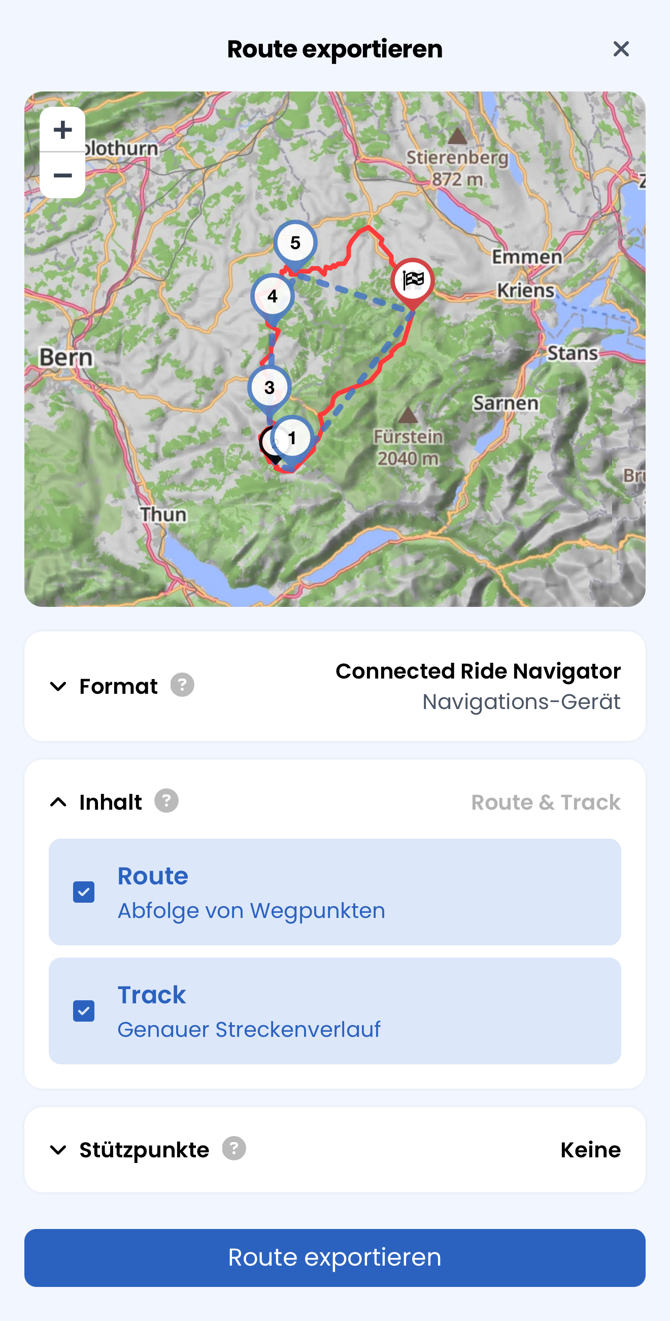

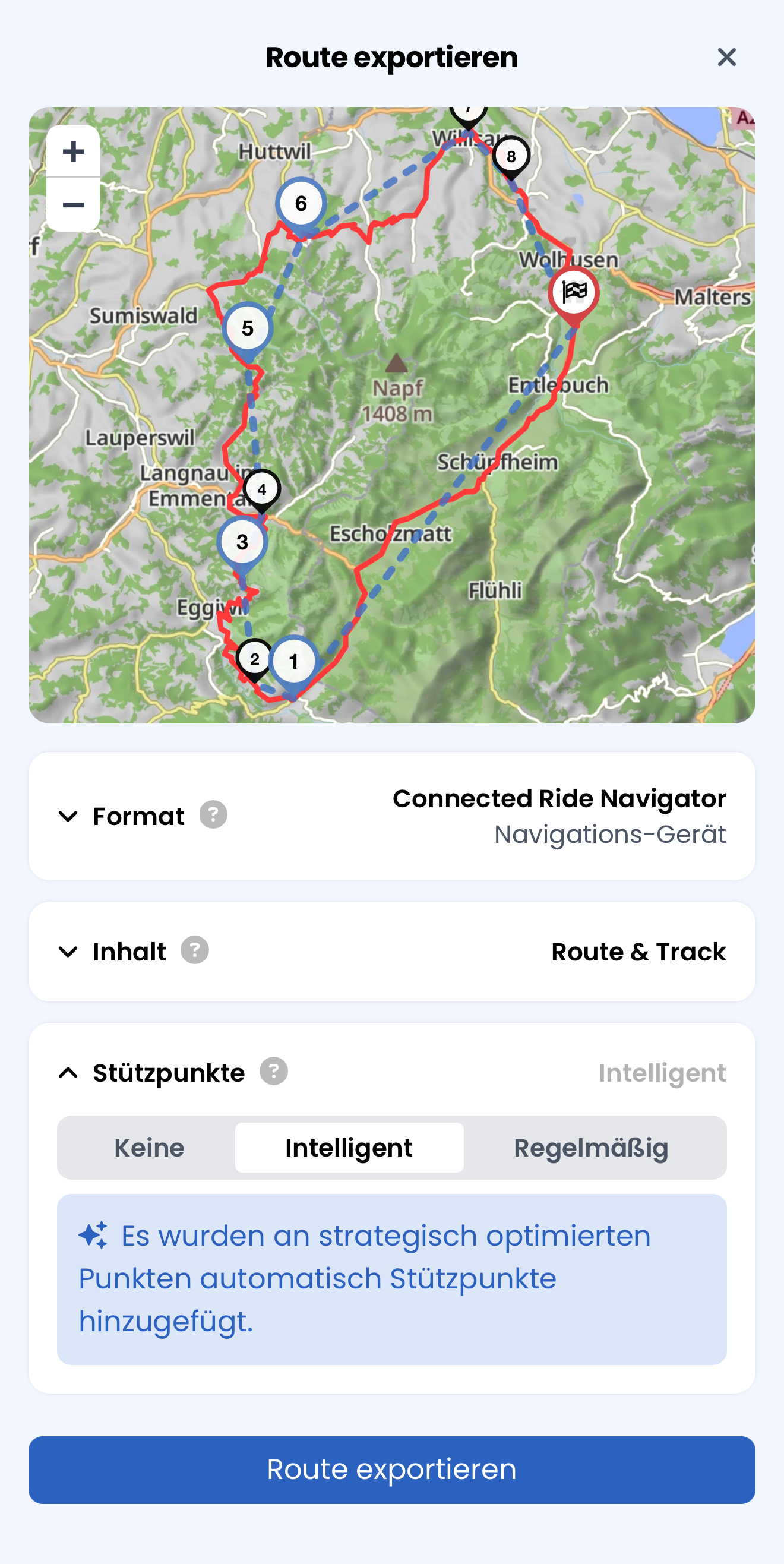

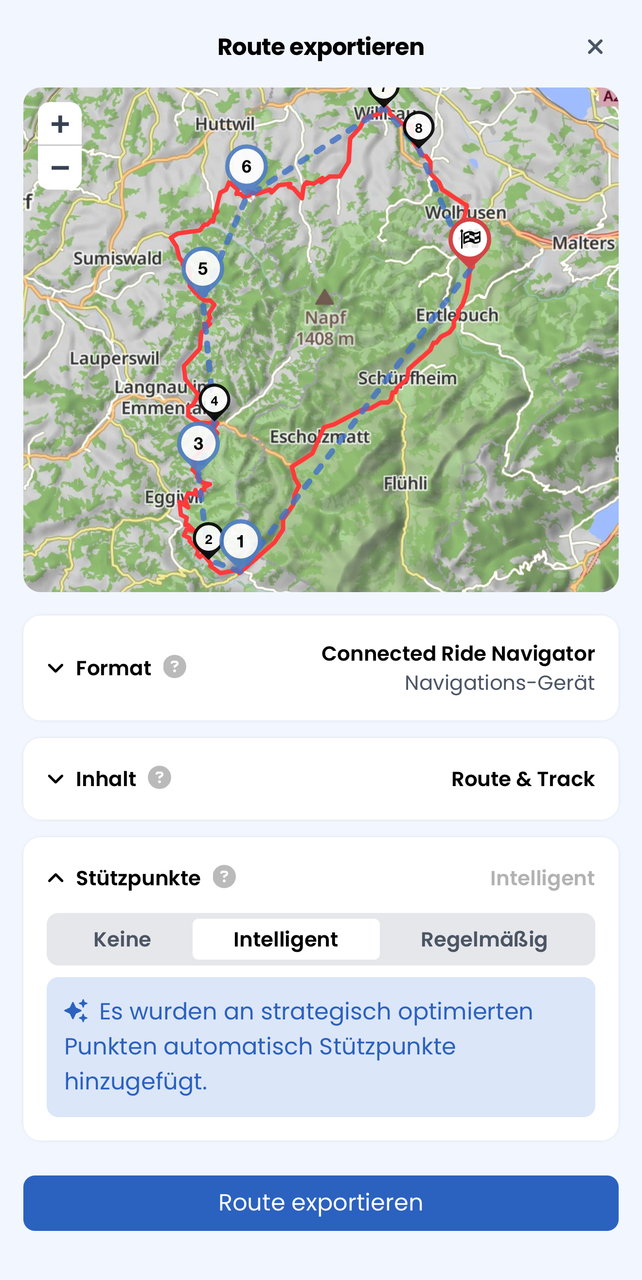

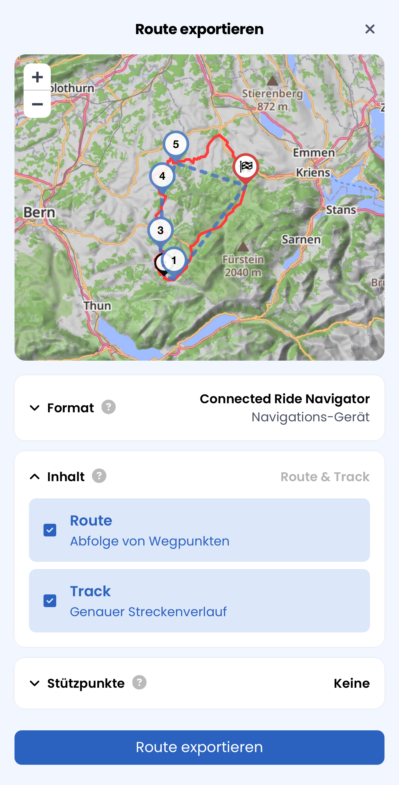

Kurviger Export neue Version mit App 5.9.3 und Web.
Bei Format Navigationsgerät Connected Ride Navigator auswählen.
Bei Inhalt Route und Track markieren.
Evt. noch ein paar intelligente Stützpunkte hinzufügen, je nachdem wie viele du schon drin hast. Sollten unter 50 sein.

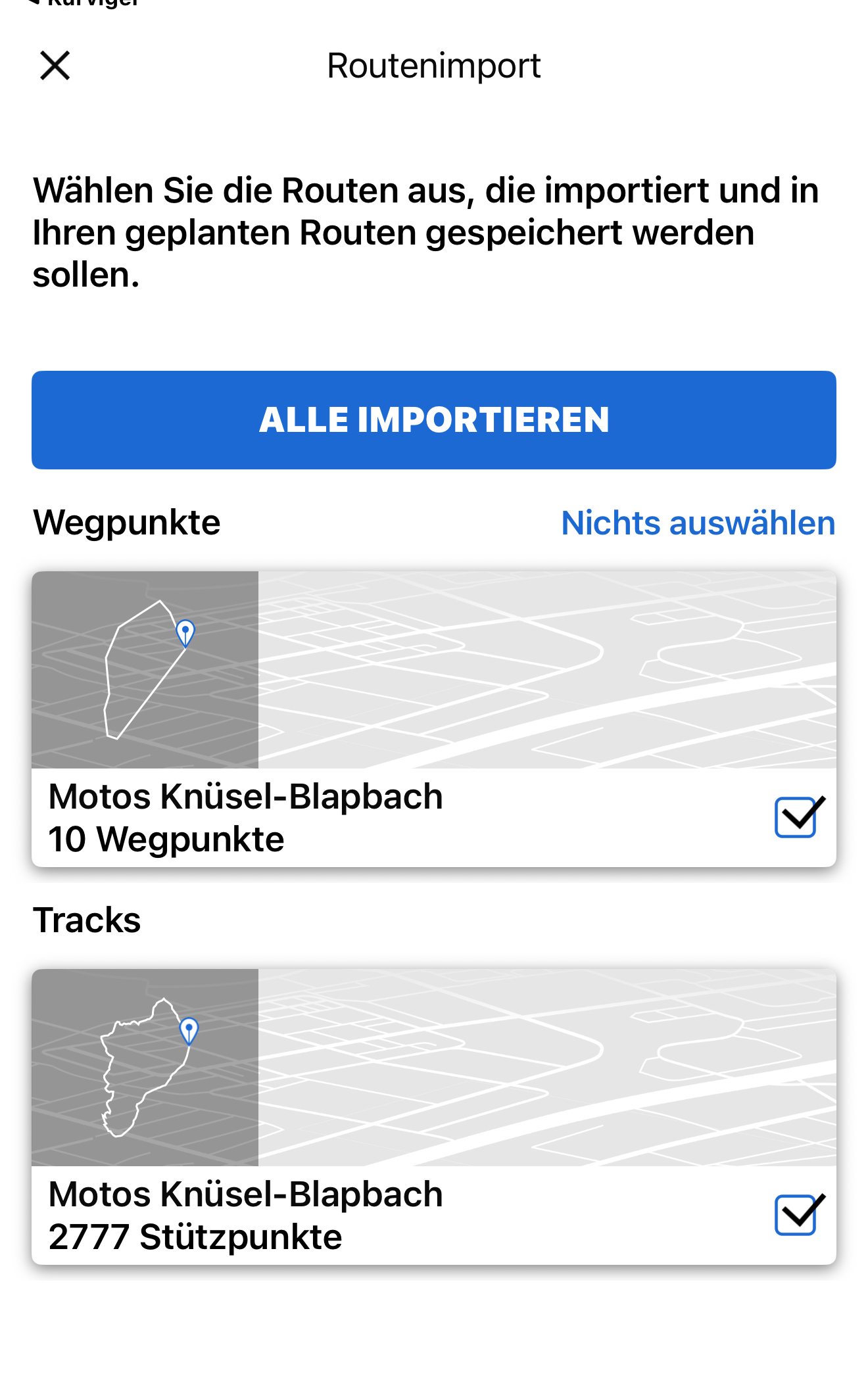

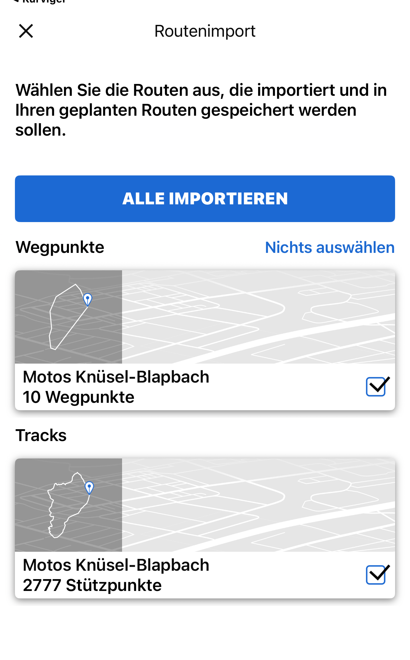

Beim Import beide auswählen.
Wenn du die Route mit Wegpunkten zum Navigieren verwendest, kannst du auch POIs zur Route hinzufügen z.B. Tankstellen.
Zur Kontrolle könntest du die Route mit den vielen Stützpunkten zusätzlich zur Route mit den Wegpunkten einblenden. So hast du ein Vergleich, ob die Route so verläuft, wie du geplant hast.
