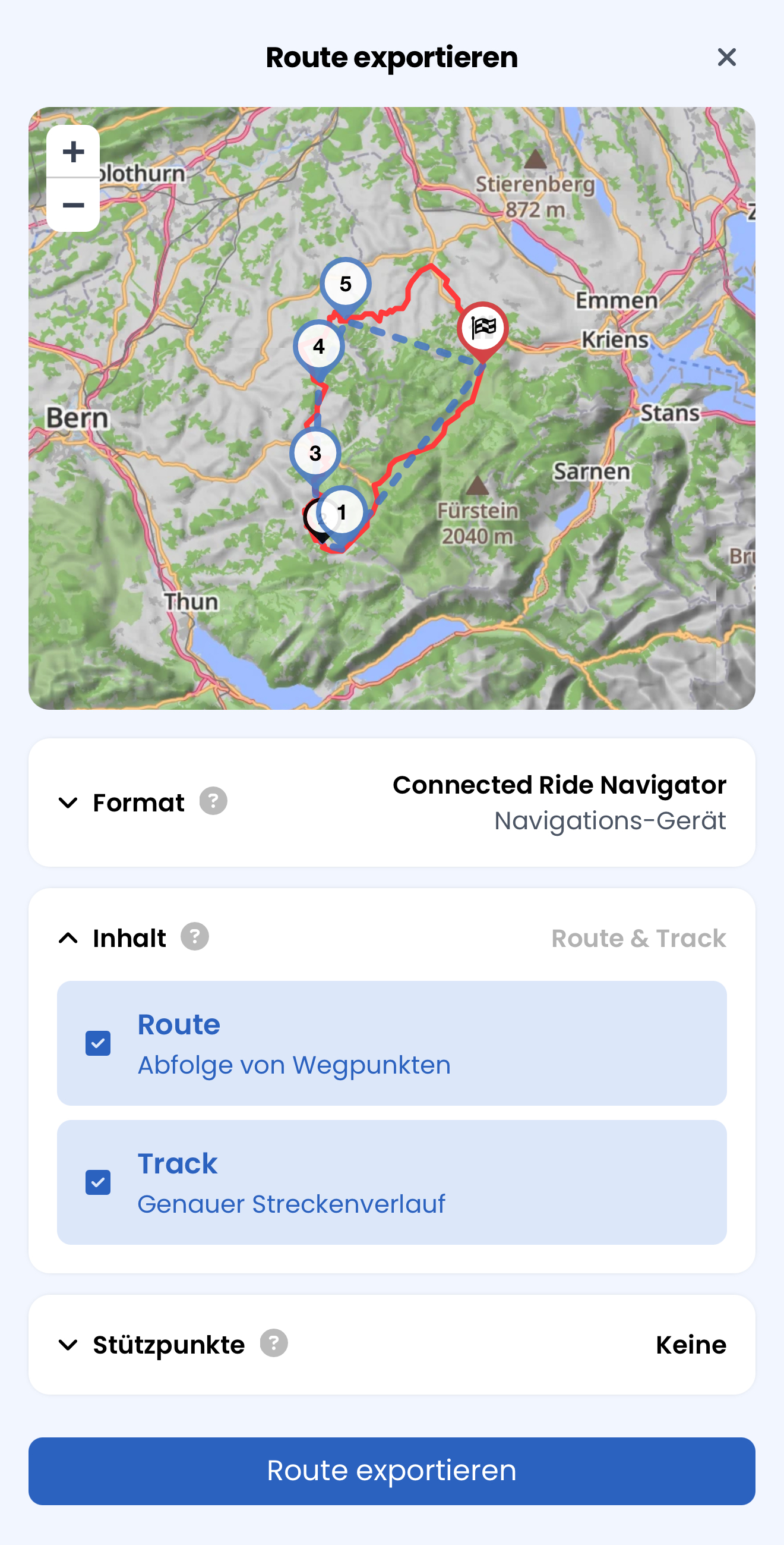

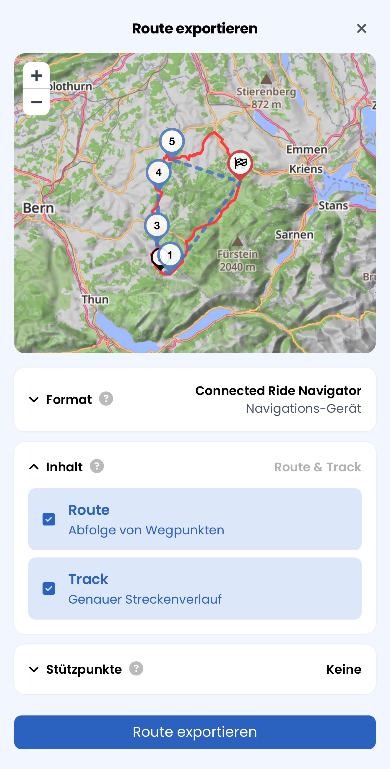

@ Orlando,
ich hab jetzt auch mal eine Anfahrt in Kurviger geplant und bei der Exportfunktion Navigationsgerät/CRN ausgewählt. Die Pointe erschließt sich mir nicht, da ich schon früher die Möglichkeit hatte Stützpunkte in Wegpunkte zu wandeln oder anders rum. Warum diese Vorentscheidung auf Wegpunkte zu setzen? Vor allem, wer sagt denn das es sich hierbei um den richtigen Weg handelt. Haben doch schon einige hier geschrieben das diese Wegpunkte manuell während der Fahrt übersprungen werden müssen im Bedarfsfall, die Ansagen im Helm zu viel sind und die Karte zugepflastert wird. Selbst wenn die Punkte umbenannt werden in Lokal, Kaffee und Tankstelle kann der CRN damit nichts anfangen und zählt von 1 hoch.
Diese Zweigleisigkeit 1x den Track einzublenden und 1x die egal ob Wegpunkte oder Stützpunkte begreife ich nicht. Wenn sowieso eine Neuberechnung ansteht dann reicht es nur als Track zu speichern und zu exportieren. Dann diesen einblenden und aus dem gleichen die Route berechnen. Dann ist auch beides vorhanden und besteht aus der gleichen Grundlage.

@ Orlando,
ich hab jetzt auch mal eine Anfahrt in Kurviger geplant und bei der Exportfunktion Navigationsgerät/CRN ausgewählt. Die Pointe erschließt sich mir nicht, da ich schon früher die Möglichkeit hatte Stützpunkte in Wegpunkte zu wandeln oder anders rum. Warum diese Vorentscheidung auf Wegpunkte zu setzen? Hier wird auch die BMW Motorrad Connected App für den Einsatz mit Handy im Cradle berücksichtigt. Das Cradle mit Handy und App KANN nur Wegpunkte verarbeiten. Vor allem, wer sagt denn das es sich hierbei um den richtigen Weg handelt. Den einen richtigen Weg gibt es nicht sondern nur einen, den der User möchte, das weiß nur er. Haben doch schon einige hier geschrieben das diese Wegpunkte manuell während der Fahrt übersprungen werden müssen im Bedarfsfall, die Ansagen im Helm zu viel sind und die Karte zugepflastert wird. Selbst wenn die Punkte umbenannt werden in Lokal, Kaffee und Tankstelle kann der CRN damit nichts anfangen und zählt von 1 hoch.
Anders ist, das du bei Export wählen kannst zwischen der Möglichkeit "Navigationsgerät" oder "Dateiformat"
Möglichkeit Dateiformat
Bei Dateiformat insgesamt 8 Formate. Nur beim *kurviger Format gibt es keine Einstellmöglichkeiten,
das ist für die Handynavigation gedacht.
Bei Dateiformat kannst du folgend dann "Zusätzliche Wegpunkte" in 3 Rubrilken auswählen und zwar Keine, Intelligent, Regelmäßig
Keine = es wird eine Luftlinie berechnet die du exportieren kannst
Intelligent = Es werden ein Menge X an Wegpunkten (eher wenige) automatisch an strategischen optimierten Punkten hinzugefügt
Regelmäßig = Man kann über einen Schieber zusätzliche Wegpunkte einfügen
Zusätzliche werden je nach Dateiformat Route, Track und Garmin Streckenpunkte und Wegpunke exportieren angeboten. Das ist abhängig vom gewählten Dateiformat.
Fazit: Bei der Wahl von Dateiformat bekommt der User viel Arbeit und "Nachdenken" abgenommen.
Möglichkeit Navigationsgeröt
Man kann wöhlen zwischen:
Kurviger App
Garmingeräte (es wird eine Menge X an Geräte zur freien Wahl aufgeführt)
TomTom (es wird eine Menge X an Geräte zur freien Wahl aufgeführt)
BMW (es wird angeboten Navigator 1/2/3/4 + Navigator 5/6 + Connected Ride Navigator)
Anderes = nicht berücksichtigte Geräte anderer Nersteller
Fazit: Der User braucht sich um die Grundeinstellung für den Export zu "seinem" Gerät nicht zu kümmern.
Grundsätzlich
Es dreht sich bei der Navigation alles um Wegpunkte, die angefahren werden müssen.
Die sich daraus ergebenden Möglichkeiten sind viele, das muß der User selbst herausfinden.
Hab ich extrem viele Wegpunkte die zum Teil auch noch in Streckensperrungen liegen, dann muß man die überspringen und/oder in der final "berechneten Route des BMW Connected Ride Navigator
und/oder in der BMW Connected App" wenn Cradle und Handy entfernen und die Route neu berechnen lassen.
Je mehr Wegpunkte ich von Kurviger exportiert habe, um so weniger weicht die Route des CRN oder der CRA von der ursprünglich mit Kurviger geplanten Route ab.
Es sind eigentlich nur noch Umfahrungen von Baustellen und Sperrungen sofern der CRN oder CRA die auch erkennen.
Die Wahl ob Schnellste, Schnell und kurvig, Kurvig, Extra Kurvig, Alle Kurvigkeiten muß der User bei seiner Routenplanung in Kurviger vorher festlegen, das gleiche bei Vermeidungen.
Und das sind ja auch nur Empfehlungwen, die von einem Endgerät von BMW, Garmin, TomTom usw. eventuell anders ausgelegt werden wie von Kurviger. Aber es liegt alles sehr, sehr dicht beisammen und Abweichungen muß man halt tolerieren. Für mich sind die Abweichungen zu tolerieren.
Weitere Vorteile
Mit dem größten Abo bei Kurviger hat man auch die Berechtigung die Kurviger App auf dem Handy vollumfänglich zu nutzen.
Mein persönliches Fazit:
Gegenüber der Vorgängerversion wurde die Exportmöglichkeit der aktuellen Version für den User neu gestaltet und einfacher im Handling ausgelegt.
Das ist schon etwas.
Da Kurviger (wie viele andere Programme auch) keine aktuellen Verkehrstörungen, Baustellen und Sperrungen automatisiert berücksichtigt, sondern nur die, welche von anderen Usern gegenüber Kurviger gemeldet wurden bzw. von Kurviger dann in aktuell vorliegendes Kartenmaterial eingepflegt wurden, ist der Umgang mit Kurviger in dieser Sache ähnlich wenn nicht identisch mit der Vorgängerversion. Also bei der Planung mit Kurviger muß der User immer noch ein Stück weit "mitdenken" sonst könnte er auch was machen was er eigentlich nicht wollte.
Aber, die Bedienung mit Kurviger gestaltet sich in der aktuellen Version für mich als einfacher und somit besser.
