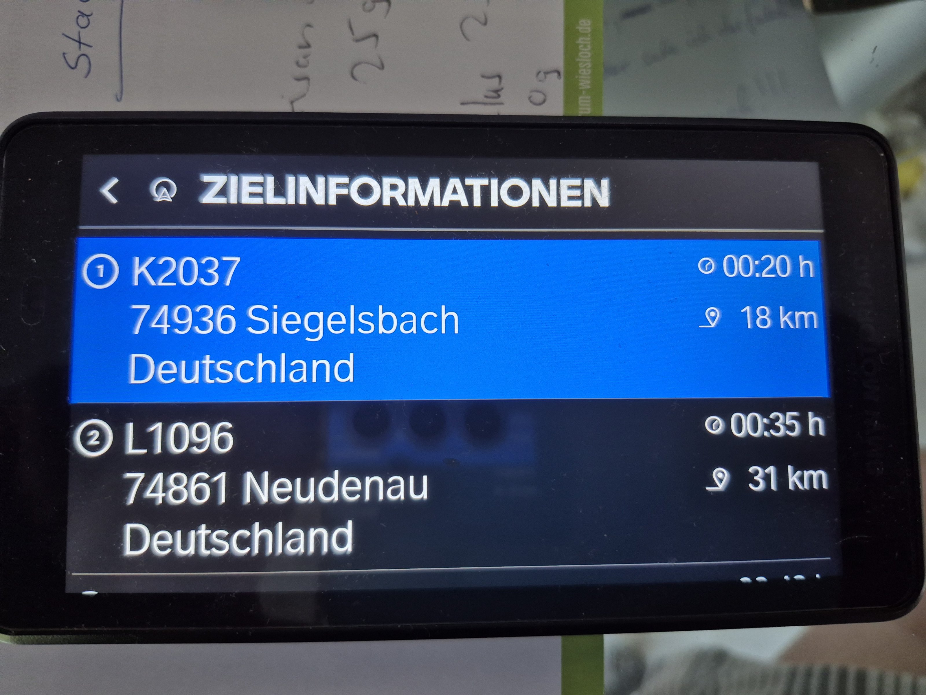

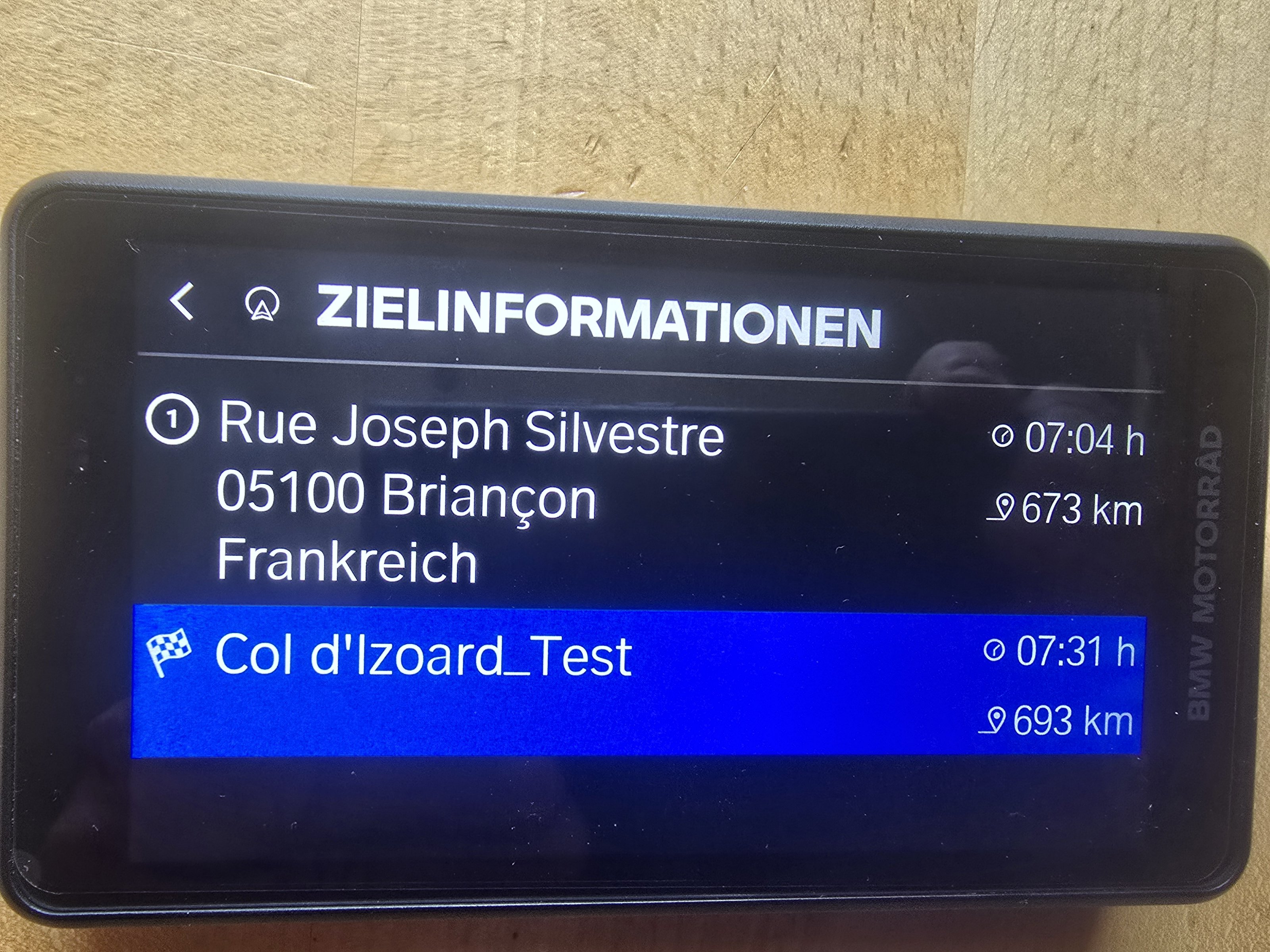

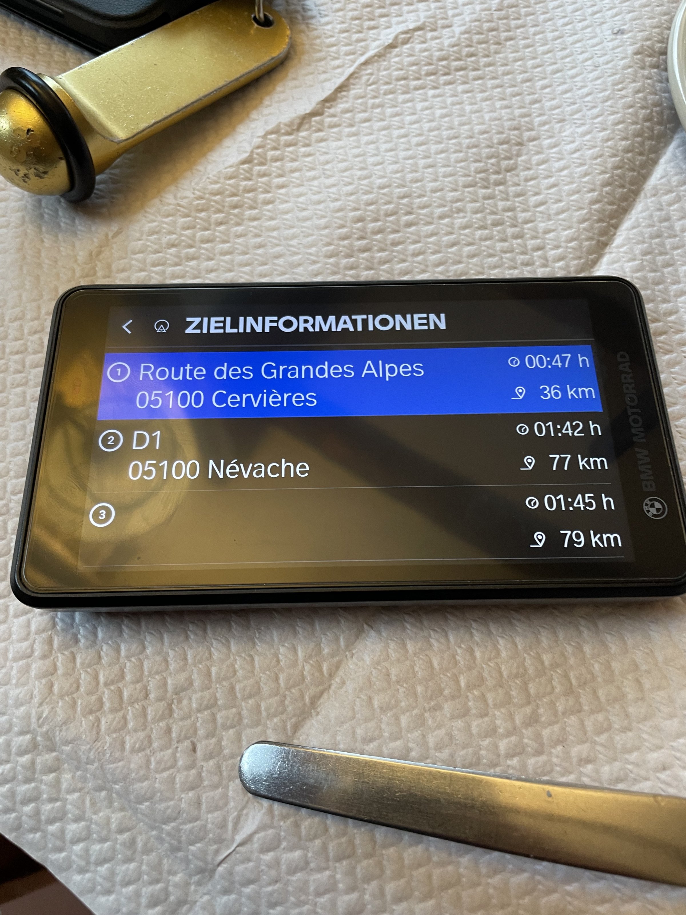

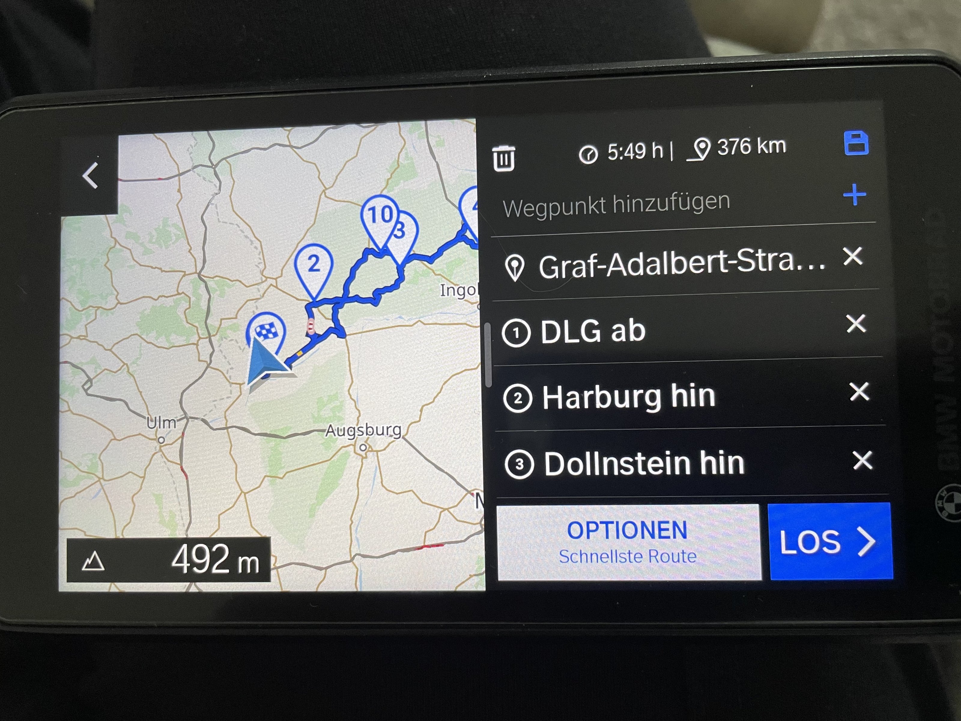

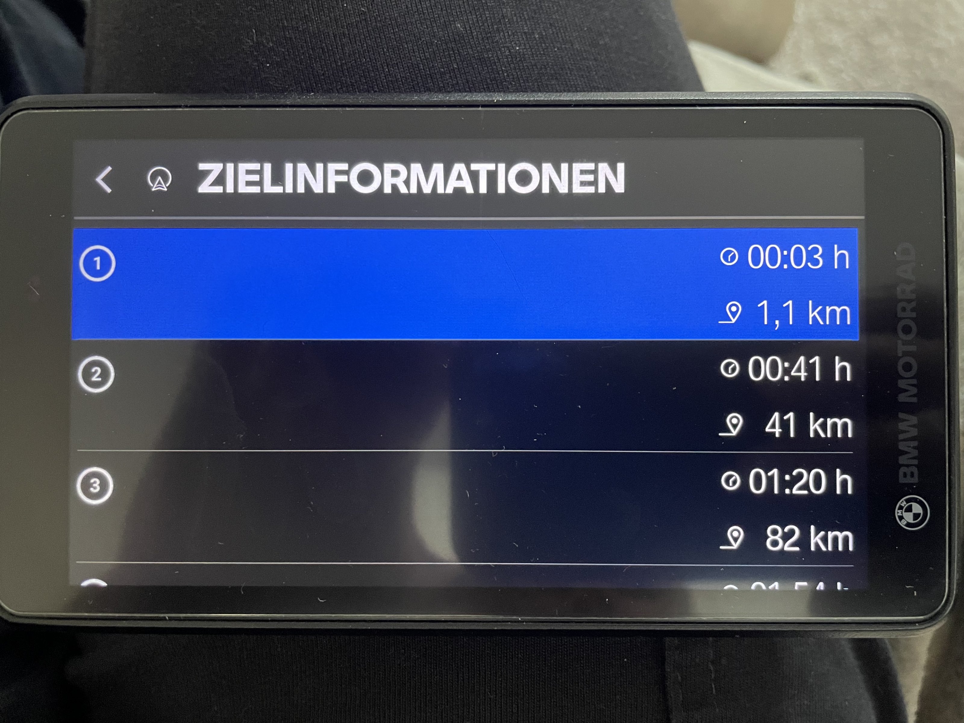

In dem Zusammenhang was @Orlando123 schreibt, folgende "Problematik":
UNTERSCHIEDLICHE BENENNUNG DER WEGPUNKTE IN DEN ANZEIGEN DES CRN
Beispiel: ich platziere (in der Handy-App oder im CRN) den Wegpunkt Col d'Izoard
Überall taucht er dann mit dieser Bezeichnung auf, ausser im CRN Menüpunkt "Zielinformationen" wo Du z. B. sehen kannst wie weit es noch ist bis zum Wegpunkt. Da steht dann z. B. ein Ort in der Nähe des Passes "Cervieres" in dem Fall. Damit kann ich wenig anfangen, weil ich in den Namen der Pässe plane und denke, nicht in Ortschaften in der Nähe. Hat jemand hierfür eine Lösung gefunden? Kann man das evtl. "umstellen"? Danke

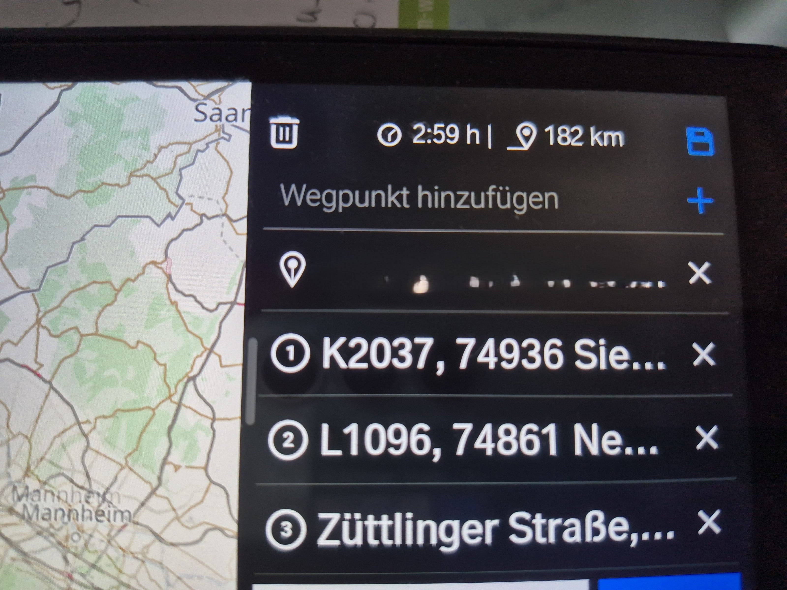

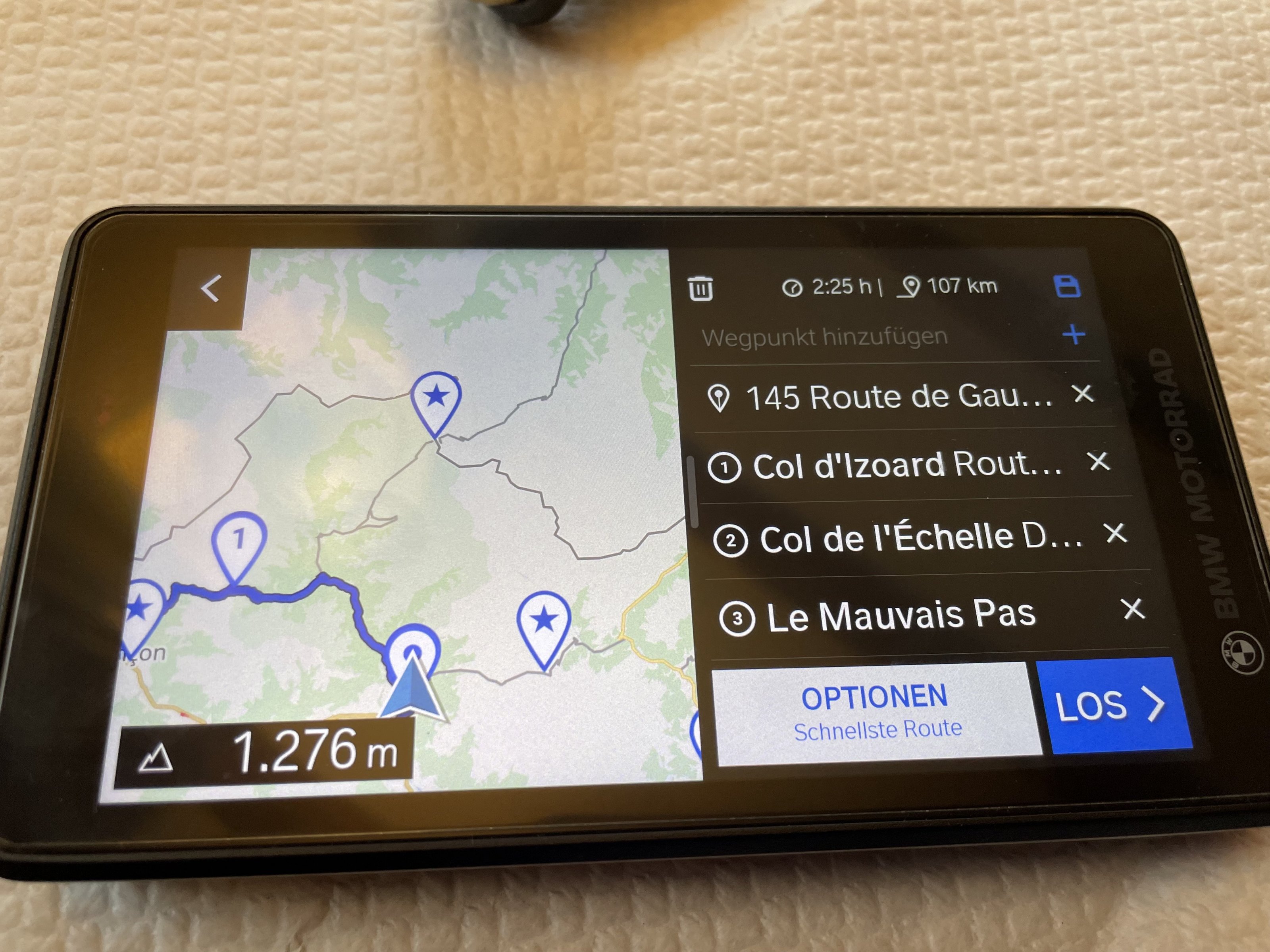

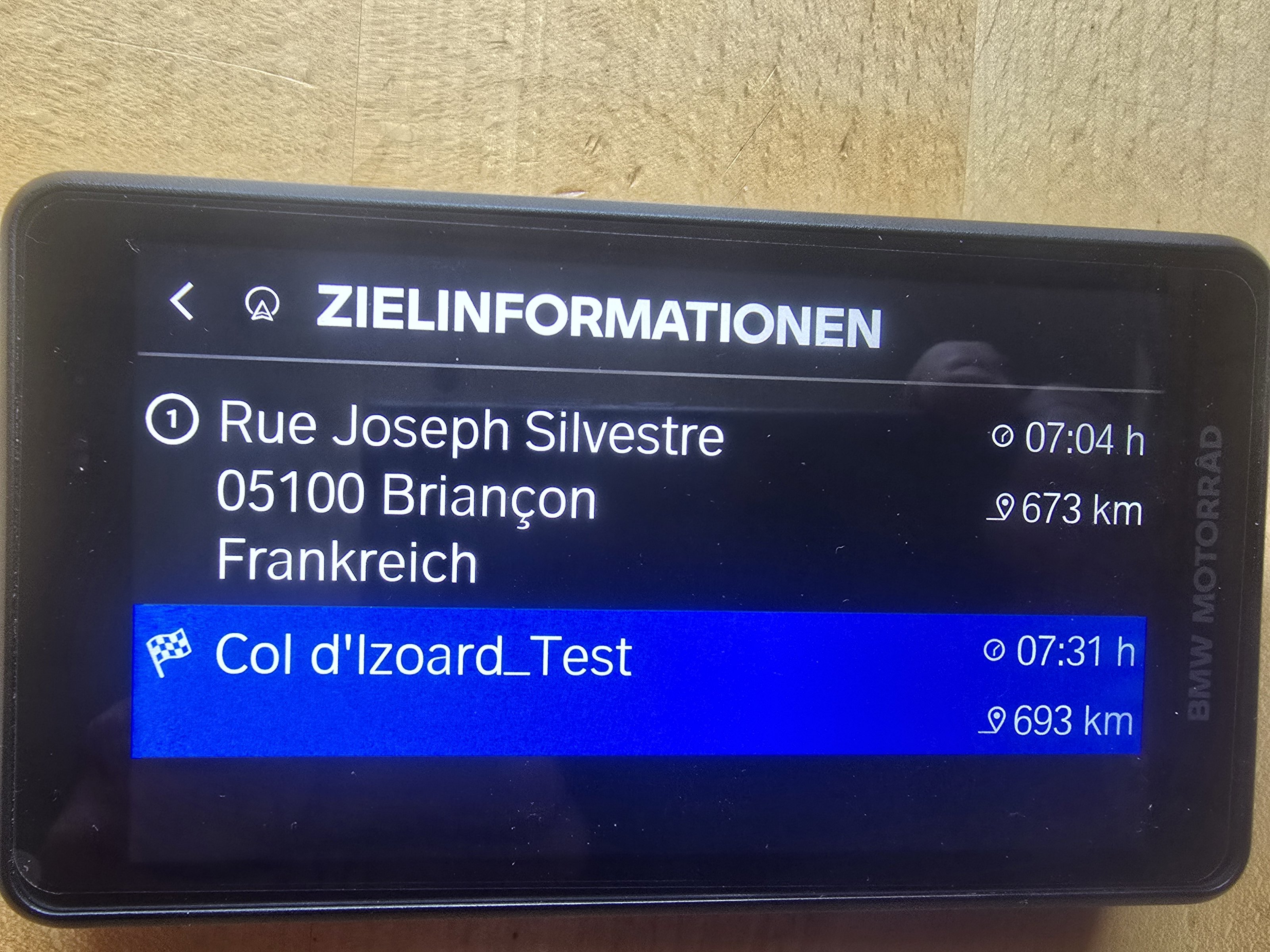

Anhang anzeigen 795379Anhang anzeigen 795380
Diese Zielinformation scheint aus dem TomTom-Kartenmaterial zu kommen. Das kann man leider weder in der App noch im CRN berichtigen.
Einzige Möglichkeit wäre die Planung über ein Routentool. In MRA kann ich Wegpunktebezeichnungen ändern und diese werden in der App wie auf dem CRN angezeigt. Vielleicht funktioniert das auch mit anderen Programmen.
danke prima, das werd ich ausprobieren
Wenn ich in Kurviger die Zwischenziele mit NAMEN speichere, werden die beim Export ins der App + CRN übernommen. ABER: im Menüpunkt ZIELFÜHRUNG zeigts jetzt gar keine Namen mehr an, nur nummern. Also auch Mist.

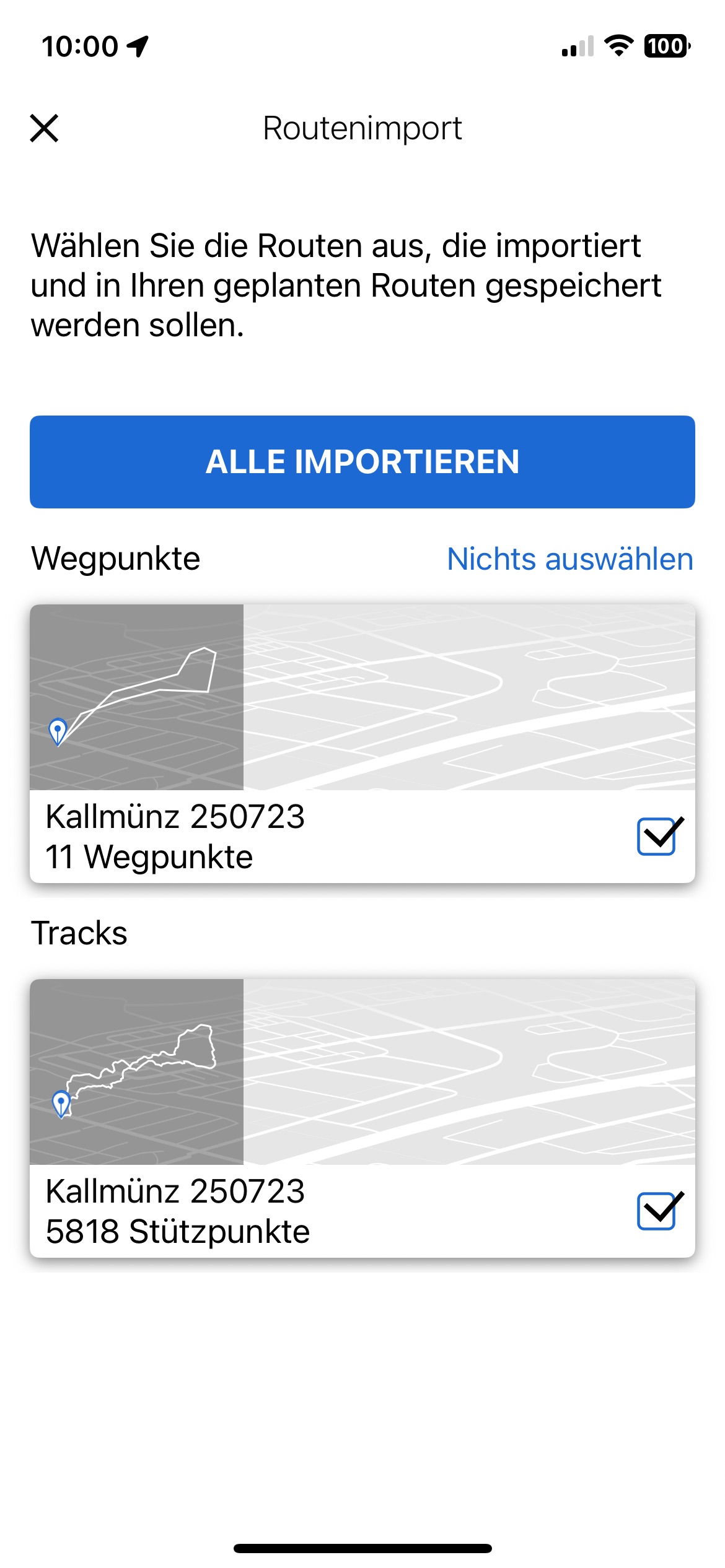

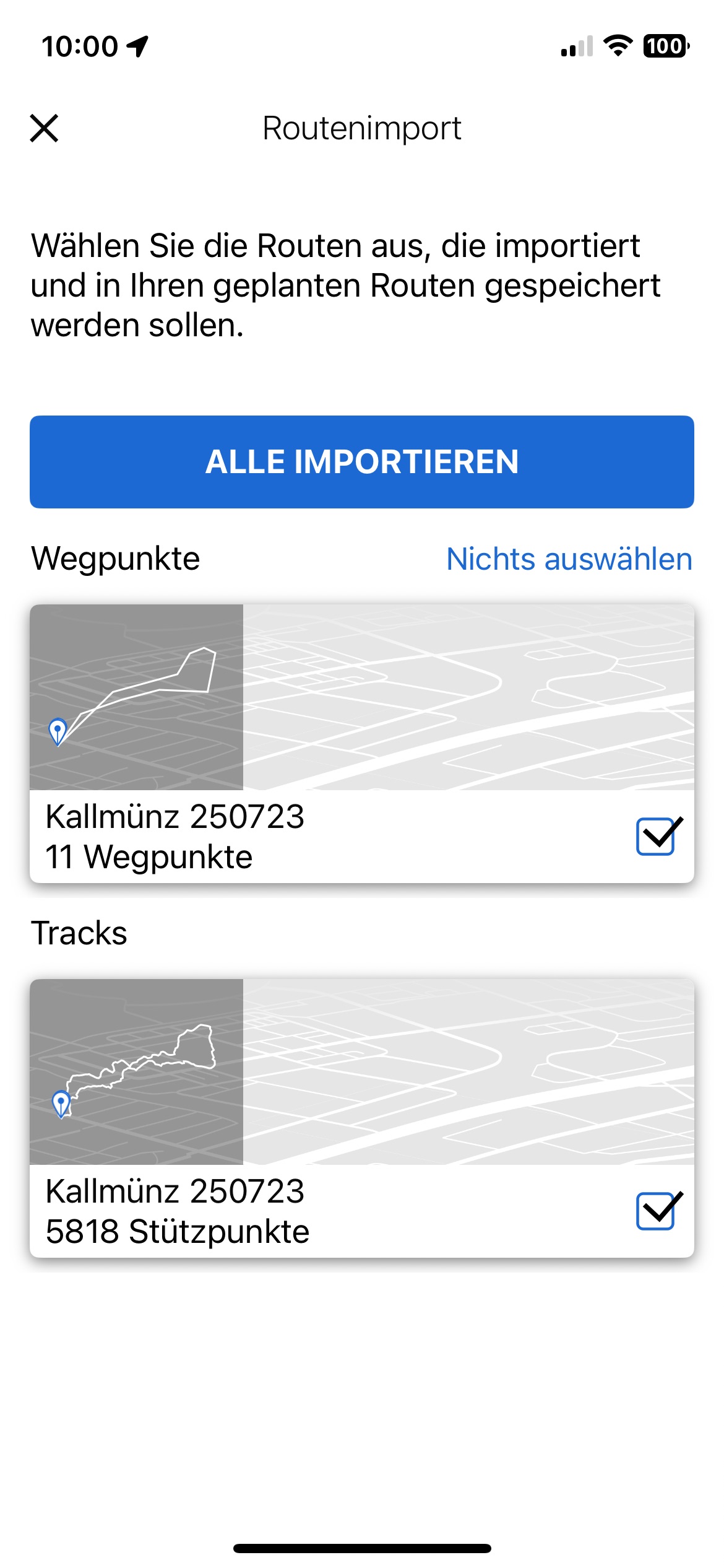

Ich hab beim Export von Kurviger in die App / somit sync ins CRN
a) Route
b) Tracks
verwendet.
a) Bei der Route übernimmt der CRN nur die WegPUNKTE und bestimmt den Weg neu nach deiner Optionswahl effizient, schnell, kurvig etc.
b) Beim Track fehlen die Wegpunkte
so gesehen sind wir wieder beim Überarbeiten.
a) Route
b) Tracks
verwendet.
so gesehen sind wir wieder beim Überarbeiten.Anhang anzeigen 795430
Hast du die Exportversion so wie von mir beschrieben aus der aktuellen version Kurviger angewendet?
