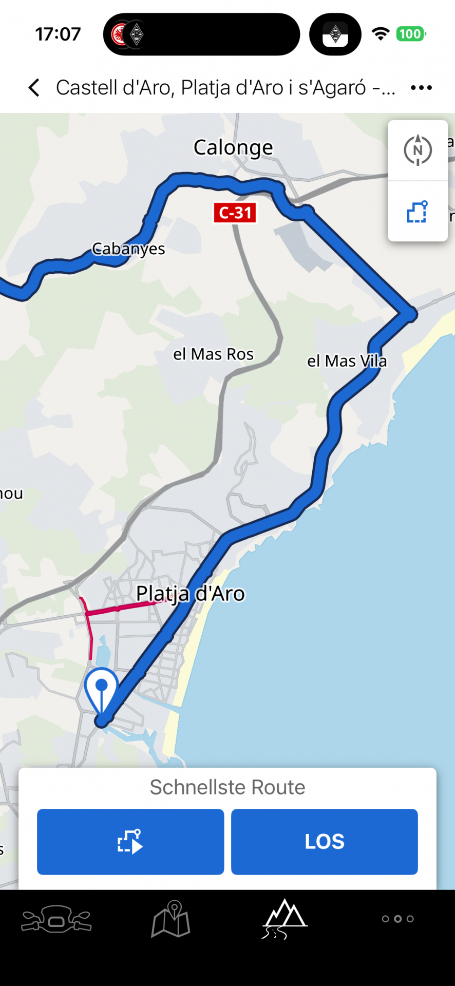

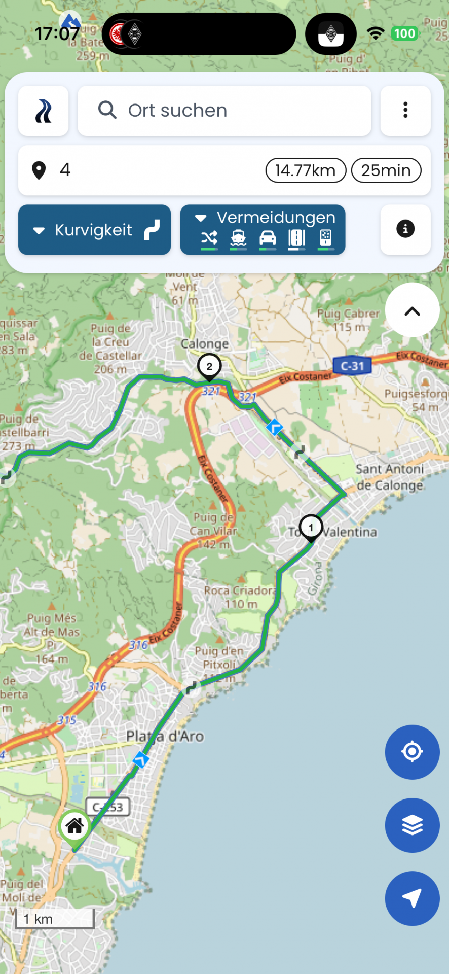

Das war vorgestern meine Tour
… Und diese Routenführung hat der CRN daraus gemacht.
Ich hatte die geplante Route nicht verlassen, trotzdem dieses Chaos.
Es bedarf dazu keine weiteren Worte.
Da mich die Schnodderseuche gerade aufs Sofa fesselt, hab ich mir eben den Spaß gemacht, dein „Problem“ zumindest in der Planung nachzustellen.
Mein Ergebnis: ohne Probleme. Ich kann’s so nicht nachvollziehen.

Die Einstellung können nicht das Problem gewesen sein, da die Tour zunächst ganz normal aussah, auch in die Details gezoomt.
Ich vermute, dass das GPS in beiden Fällen leicht neben der Straße lag und er dann einfach ne Neuberechnung im Bogen zurück zum letzten Punkt gemacht hat.
Fakt ist, man kann sich auf das Teil einfach nicht verlassen.

Hi Klaus, sorry, tatsächlich nicht. Ist mir wohl durchgerutscht. 🙌🏻🙌🏻
Aber, weiß nicht, ob du das weißt, bei kurviger gibts den Punkt, WP auf Strasse setzen.
seit dem ist bei mir Ruhe somit passt es dann auch im CRN.

ich benutze Kurviger schon einige Zeit und du kannst davon ausgehen, dass ich den bedienen und effektiv nutzen kann.
Um es noch einmal zu sagen, zuerst war alles in Ordnung.
Erst als ich in die Nähe der Problemstellen kam, wurden die automatisch, ohne Vorwarnung (es gibt ja leider auch nach dem Update weder Hinweis noch die Möglichkeit, die Neuberechnung abzuschalten) erzeugt.
