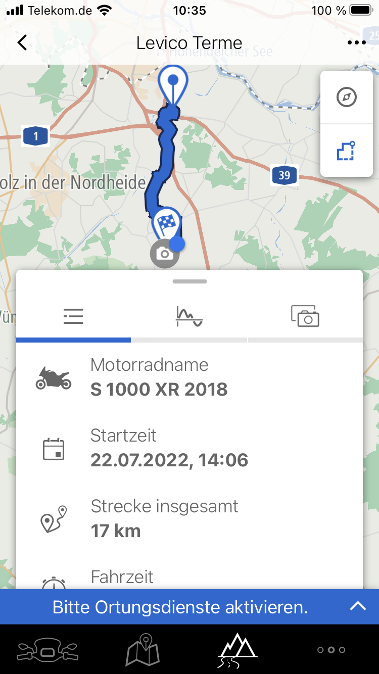

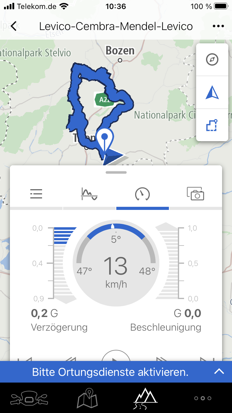

... für BMW hat es doch erst Sinn ergeben den Schräglagenwinkel, soweit er vorhanden ist (ABS Pro), für andere Steuergeräte zur Verfügung zu stellen, als dieser auch angezeigt werden konnte. Dieses war meines Wissens erst mit den TFT-Displays möglich (z.B. Sport-Anzeige). Deshalb kann man auch erst bei ganz neuen Fahrzeugen den Schräglagenwinkel in der BMW ConnectedRide App anzeigen.
Ich besitze eine S1000XR K49 2018 und eine R1250GS K50 2021. Beide haben Kurven-ABS / ABS Pro und besitzen einen Sensor für den Schräglagenwinkel. Trotzdem kann ich in der App nur bei der GS den Schräglagenwinkel sehen. Ich habe zwar keine Sport-Anzeige aber die Software der Displays ist ziemlich ähnlich aber Funktionen sind halt nur nicht freigeschaltet. Anliegend mal die Bilder der App dazu. Wie man sieht, fehlt bei der XR das Menu mit dem Tacho, wo auch der Schräglagenwinkel angezeigt wird.
