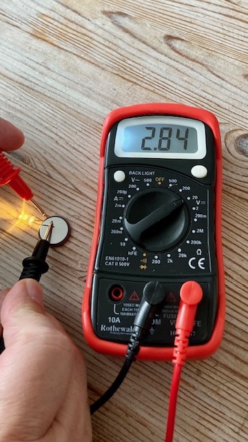

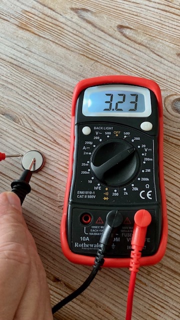

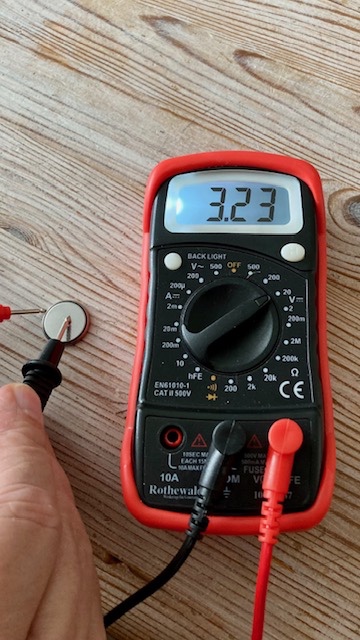

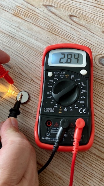

Mann könnte mal nachmessen, anstatt zu interpretieren.... :zwinkern: 🤷‍♂️

Stimmt. Aber mit einem unkalibrierten Multimeter kann es schwierig werden, Spannungen im Zehntelvolt-Bereich richtig zu messen.

ja, wenn aber jemand denkt dass die Batterie bei 3,05 V noch gut ist, dann muss er diesen Messwert verstehen und wissen dass diese Batterie unter Last eben nicht mehr gut ist.
Die meisten denken doch dass 3 V gut sind… wer misst, misst Mist

Last Heist jetzt =
eine LED anhängen, geht ja gut mit den 2 Füsschen der LED
und dann mit einem hochwertigen Louis MM messen :wink:
Gruß Micha
Hab mal gespielt die LED wir im ganzen Zustand mit einer CR 2032 betrieben

Hausfrauenverzweifelungsmessaufbau, aber ausreichend. Der Messfehler ist bei diesen kleinen Wertenentsprechend hoch.
wer misst Mist, misst Mist

musst Du richtig interpretieren…
„Eine neue volle CR2032 hat ohne Last ein Spannung von 3,2V bis 3,27V (Leerlaufspannung).
Sobald die Batterie minimal belastet wird sind es 3V (Nennspannung).“
somit hat die Batterie mit 3,05 V Leerlaufspannung unter Last wahrscheinlich nur noch 2,8 V oder weniger
Also, mit anderen Worten, davon steht nichts im verlinkten Beitrag?
Was da aber wortwörtlich dort steht und zunächst als Bezugsquelle zu gelten hat (Zitat):
Der IC im Keyless-Schlüssel benötigt min 2.1V
Die GS "schreit" "Schlüssel nur noch 50%", wenn die Spannung irgendwo zwischen 2,7V und 2,5V angekommen ist. (Zitatende)
Jetzt Du wieder mit Deinen Interpretationen oder besser Deinen Mutmaßungen. Für mich ab hier aber EOT.
