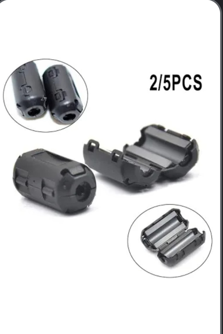

Ich würde der Versorgungsspannungszuleitung des Cradle mal einen fetten Ferritkern verpassen, dicht vor dem Cradle.
Also: Ein Hersteller verkauft ein Zubehörteil für eines seiner Produkte. Dieses funktioniert nicht. Und zwar immer dann, wenn man das Zubehörteil benutzt.
Nun gibt es doch nur zwei logische Erklärungen: Das Zubehörteil ist defekt, oder das Produkt.
Da auf dem Produkt noch Garantie ist, ist der Weg doch definitiv der, zum Händler und reklamieren. Was auch immer defekt ist und getauscht/repariert werden muss.
Aber definitiv keine Ferritkerne verbasteln....

Die Ferritkerne werden aufgeklipst und können so leicht, wie sie aufgebracht werden, wieder entfernt werden. Also nix Bastelei!
Auf die absurde Idee, jemand ev. kurzfristig helfen zu können, ggfs., wenn's klappt, auch dem Händler , ev. auch dem bösen Hersteller einen Denkanstoß zu geben/geben zu können, kann ich nur als Harleyfahrer kommen ;), von einem BMW-Fahrer kann man das nicht erwarten, gell ;).

Wen man gerade eine Klappferrit rumliegen hat kann man sowas versuchen, aber eigentlich müsste man wissen was man bedämpfen will um das Ding wirkungsvoll einzusetzen.

Wenn BMW in der Email von Stöhrstrahlen schreibt dann werden es diese sein und dann nütz der Ferritkern auch niGS.

Es wäre interessant ob ein Ferritkern hilft,
auch wenn BMW schreibt das es Funkinterferenzen sind was grundsätzlich auch Sinn macht.
Es könnte aber trotzdem sein das das Induktionsladen Störungen über das Kabel ins elektrische System einspeist. Und da der Versuch mit dem Ferrikern nix kostet und schnell realisiert ist währe ein Versuch lohnenswert.
Wie ich weiter oben geschrieben hatte, einen Ferritkern kannst Du von einem "alten" Kabel abmachen und am Craddle Kabel aufsetzten ohne was zu ab/aufschneiden.
Wenn einfach aufsetzten nichts bringt dann 1/2/3 Schlaufen durch den Ferritkern führen um zu sehen ob es dann wirkt.
