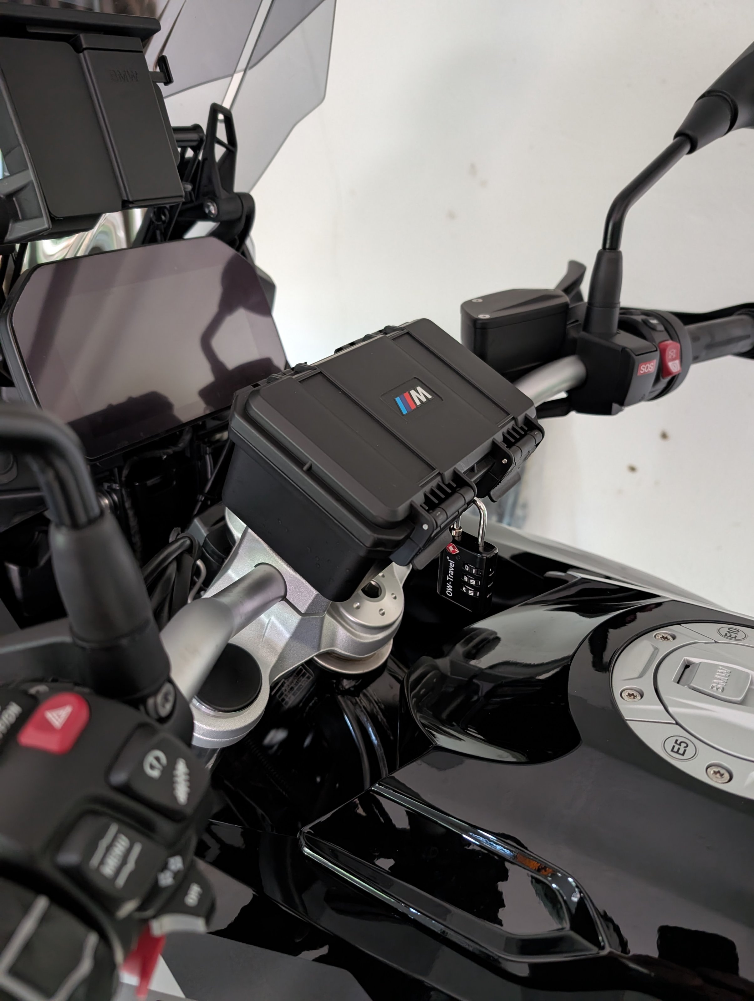

Die Schrauben, mit denen die Box auf der Lenkerbrücke ist, kann man nur von innen abschrauben.
Man könnte natürlich versuchen die ganze Lenkerbrücke abzuschrauben. Diese Art von Entwendung gilt aber nahezu für alle Teile am Motorrad. Ich glaube, man kann auch die Kofferhalter abschrauben, wenn die Variokoffer dran sind. Oder die Gepäckbrücke seitlich abschrauben mitsamt des Topcases...
Das Gute an der Box, sie ist stabil und wetterfest und abgeschlossen nicht einfach zu entwenden. Und sie verdeckt den Tank nicht. Benötigt man die Inhalte, kann man sie unabgeschlossen nutzen und mit Handschuhen leicht auf den Inhalt zugreifen. Eine Tankrucksack hab ich nie verwendet, diese Lösung gefiel mir nie. Oft (ich weiß nicht wie Wunderlich das macht) wird die Halterung über alle Schrauben der Tanköffnung befestigt. Das blockiert bei KeylessRide Systemen dann die Notöffnungsfunktion des Tanks.
Die Box in der Größe, wie ich sie mir angebracht hab, verdeckt in keinster Weise die Sicht auf das TFT.
Ich würde sie sogar gerne noch seitlich abgeflacht breiter haben, für Ohrstöpsel etc. wäre dann seitlich Platz, in der Mitte dann für Brille und Action-Cam. Ich würde auch noch eine Öffnungssperre für die Klappe hinzufügen, damit sie beim Öffnen auf keinen Fall gegen das TFT kommen kann aus Versehen.
Das passt aber bei der Größe meiner Lösung schon so, dass es nicht passieren kann.

Hallo, hab mal schnell ein Foto gemacht. Die Box hindert weder den Lenkeinschlag, noch den Blick auf das TFT-Display. Die Schrauben können nur von innen gelöst werden. Auch beim Öffnen kommt der Deckel nicht an Display etc. Es ist natürlich nicht wirklich sicher, aber wie bei vielen abschließbaren Teilen am Motorrad gegen den schnellen Zugriff bei Tankstops etc. einigermaßen gesichert.
Hallo, die Kiste ist prima. Wo hast du die her? Habe mein Navi mit der Wunderlich Lösung verlegt. Muss jetzt auf das Schwingungsverhalten achten.

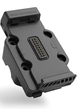

Ich hab eben meine bisherige Navihalterung durch den neuen schmalen ConnectedRide Mount ersetzt.
Für mich persönlich wird damit ein kleines Ärgernis behoben, neben anderen Vorteilen. Kaufentscheidend für mich war letztlich Punkt 1. Anderen mag das weniger wichtig sein mit dem Ausschalten. Mein Vater war Elektriker, da musste ich immer alles bei Nichtgebrauch ausschalten. Diese Erziehung mag der Grund sein.
1.) Ich kann beim Abstellen des Motorrads in der Garage den CRN nun tatsächlich ausschalten ohne ihn
aus der Halterung nehmen zu müssen mit dem Schlüssel.
Beim Ausschalten der Zündung hatte ich bisher lediglich die Möglichkeit den CRN in den
Ruhezustand zu setzen (erst nach etwa 5h geht der CRN dann aus) oder dies Abzubrechen. Eine
dritte Option 'CRN ausschalten' gab es nicht.
Dazu musste die hintere Taste ein paar Sekunden gedrückt werden, an die man aber bisher nicht
rankommen konnte.
Durch die schmale Bausweise der neuen Halterung komme ich nun an den Ausschaltknopf ohne den
CRN aus der Halterung zu nehmen.
2.) Bisher ist mir beim Rausnehmen der CRN einmal runtergefallen durch das unschöne Fummeln an
den Schiebereglern auf der Rückseite. Bei der neuen Halterung halte ich den CRN mit einer Hand
und drücke mit einem Finger den kleinen Taster an der Unterseite.
3.) Will ich ihn rausnehmen, kann ich den Schlüssel in der Tasche lassen. Das ist nun auch Keyless.
4.) Ich kann den CRN nun tatsächlich mittig über dem TFT ausrichten. (Durch den Schlüsselwulst der
alten Halterung bei der für mich korrekten Neigung war das nicht möglich bisher.)

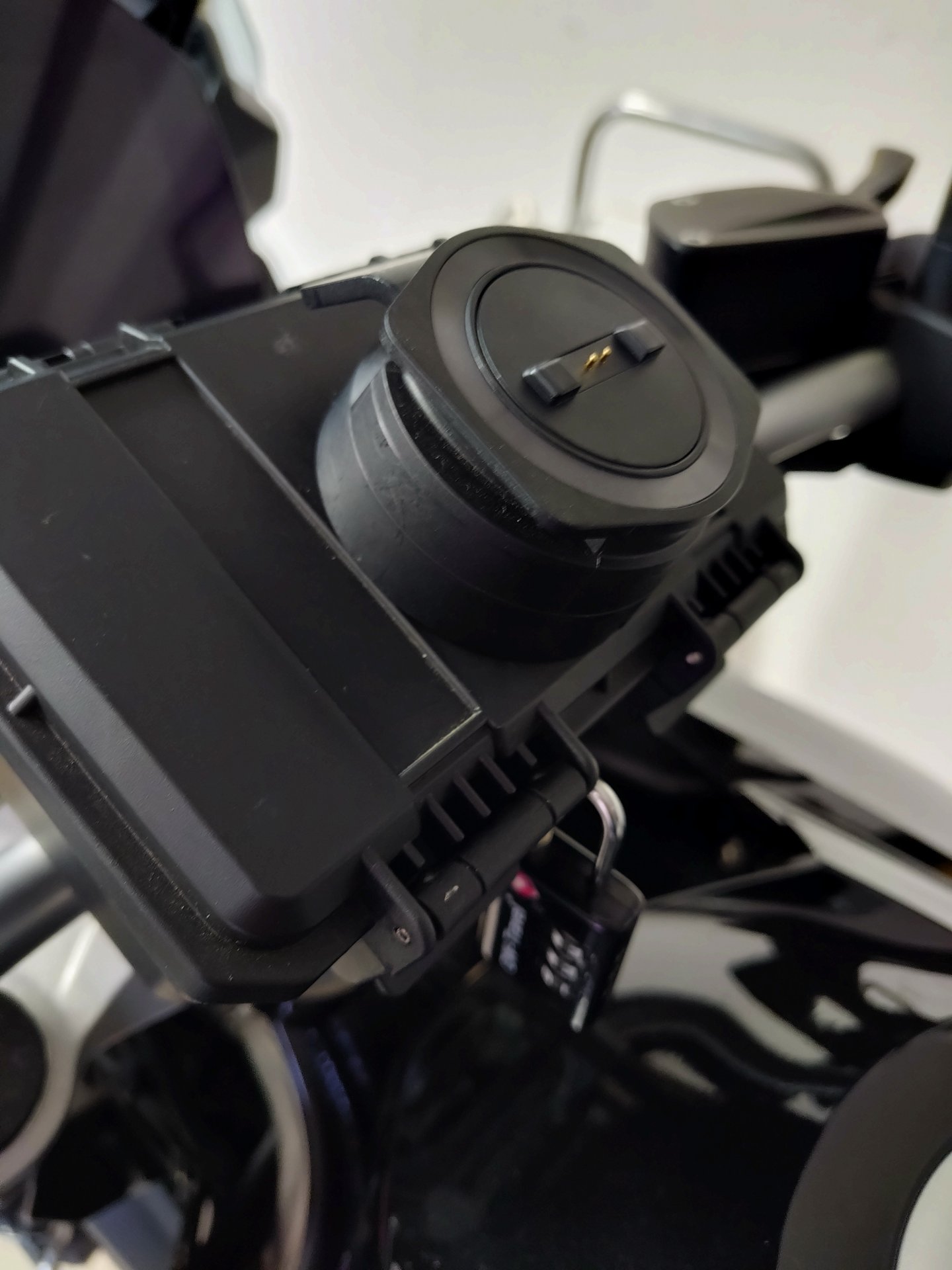

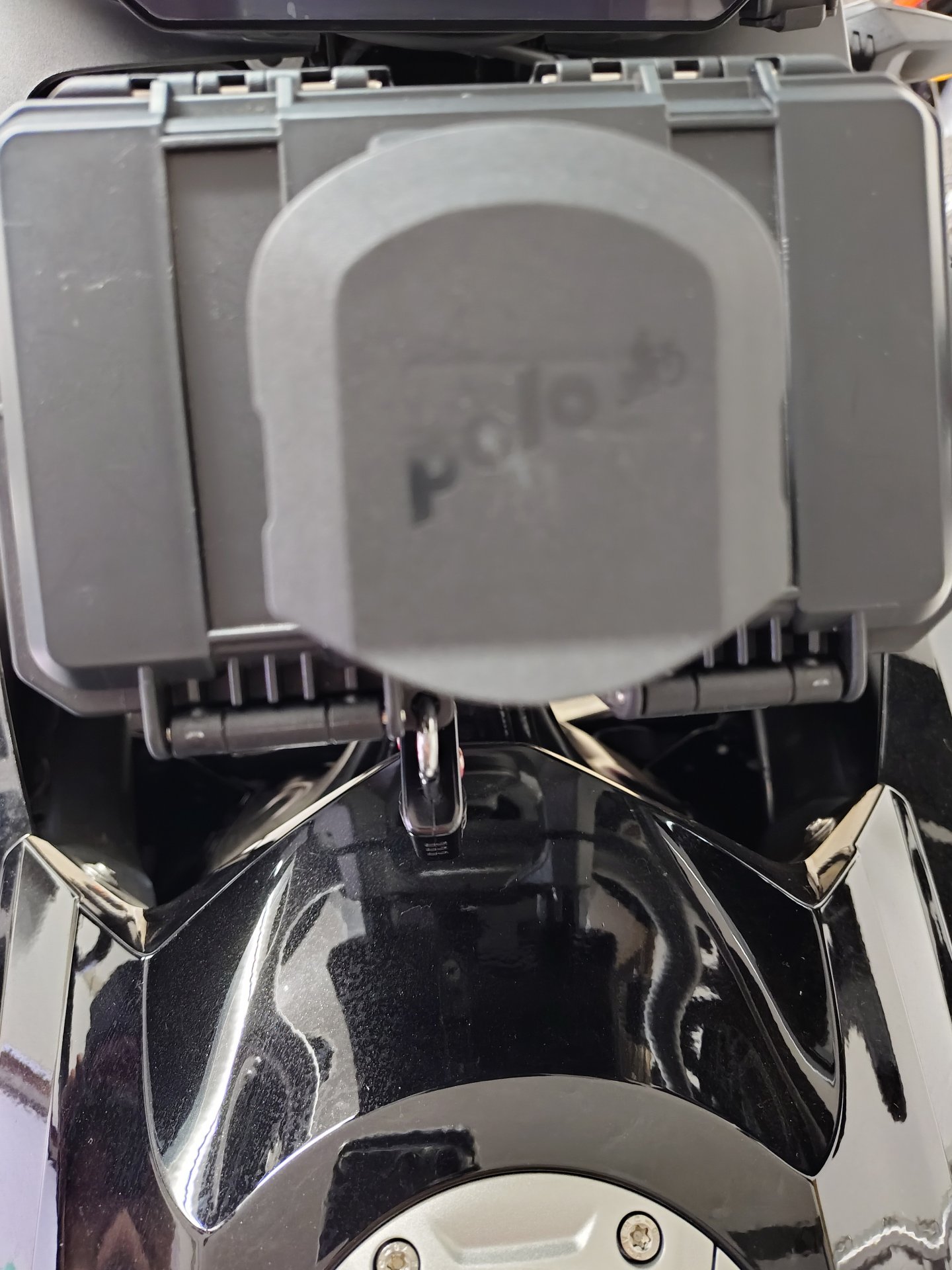

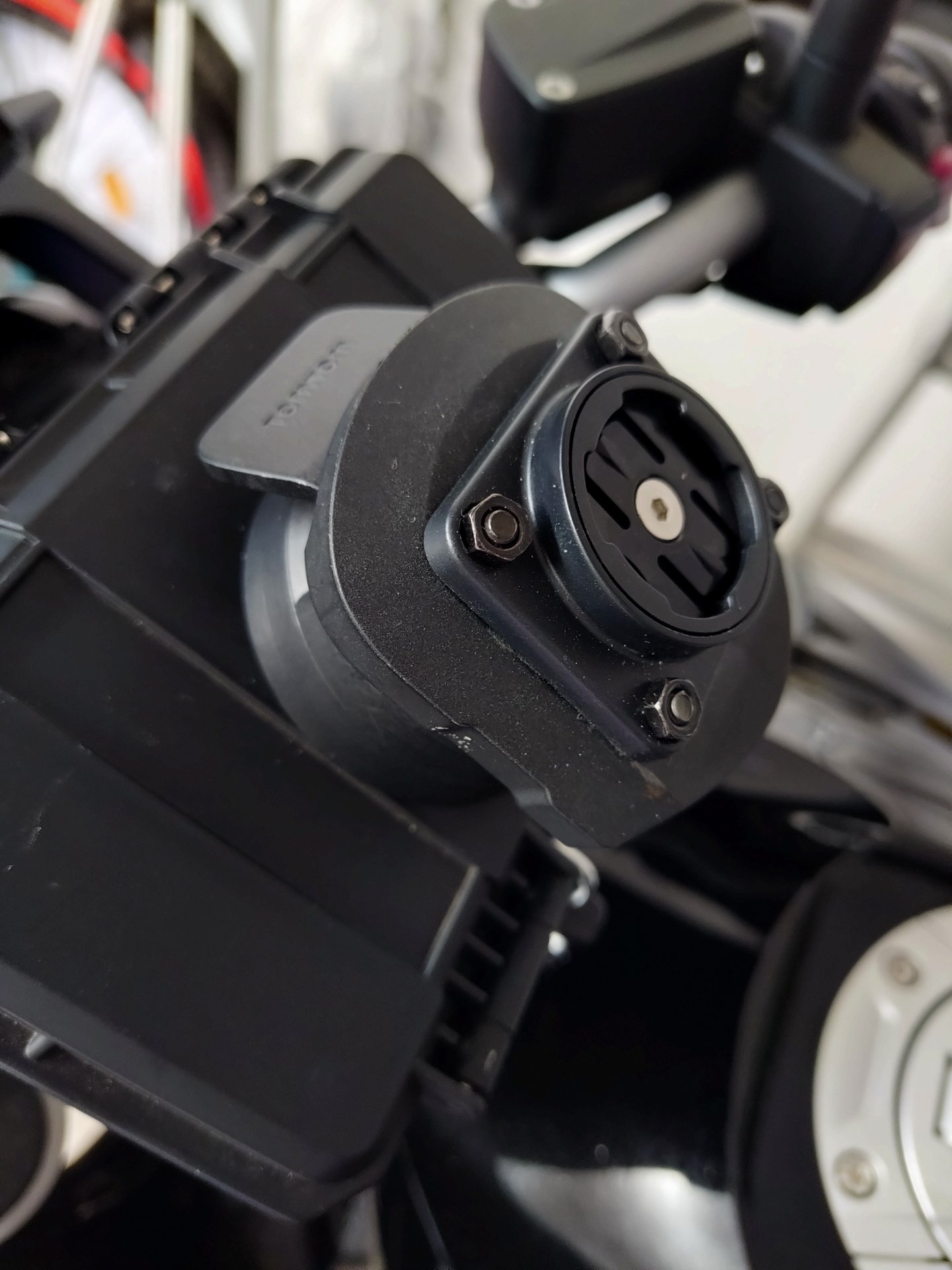

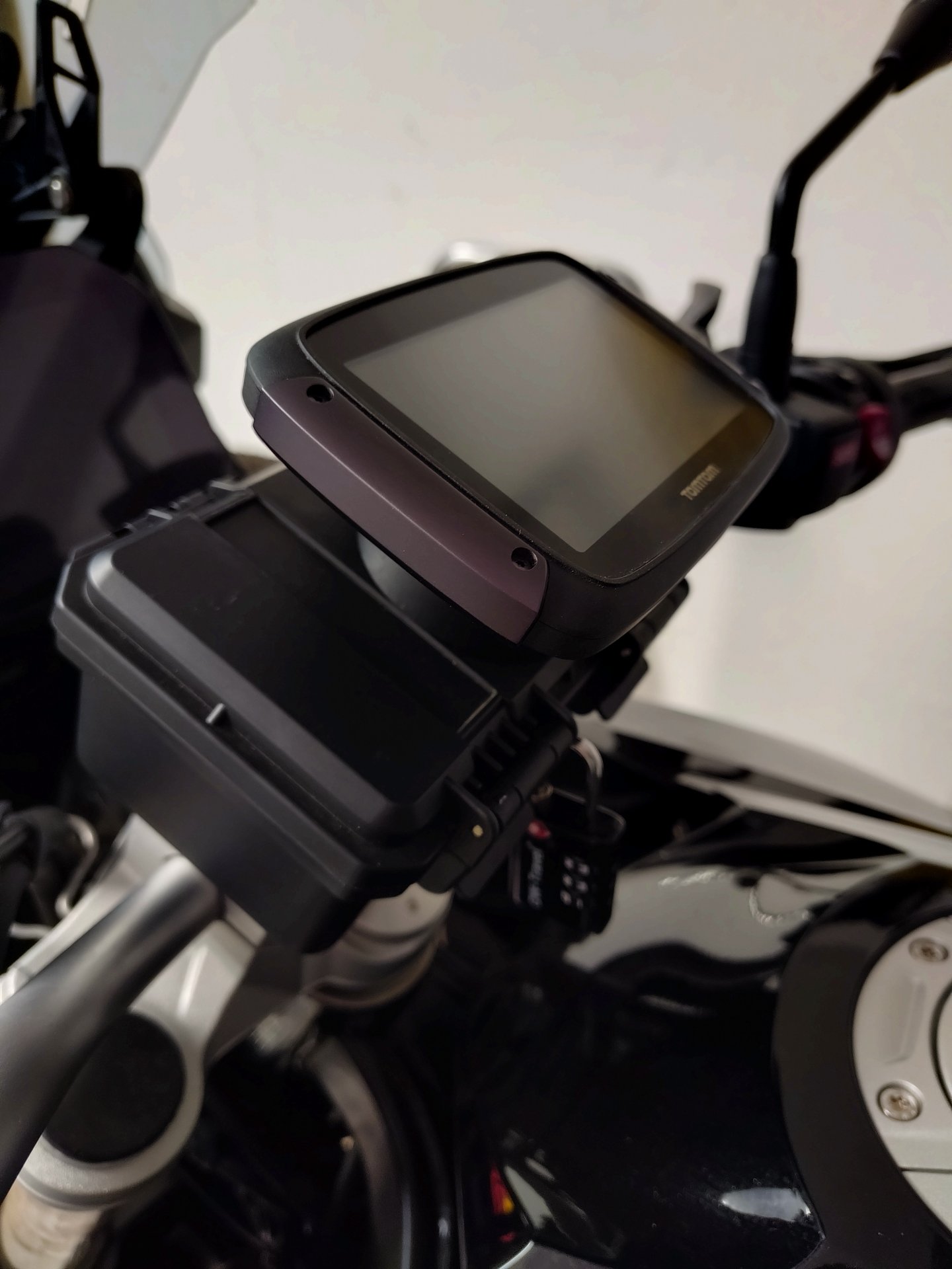

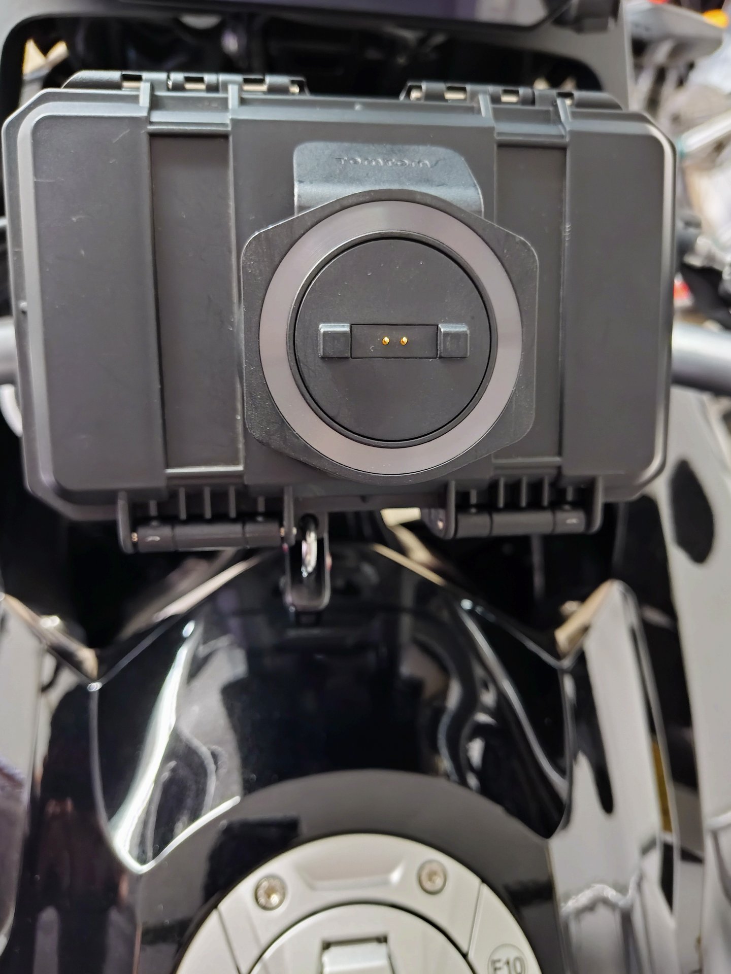

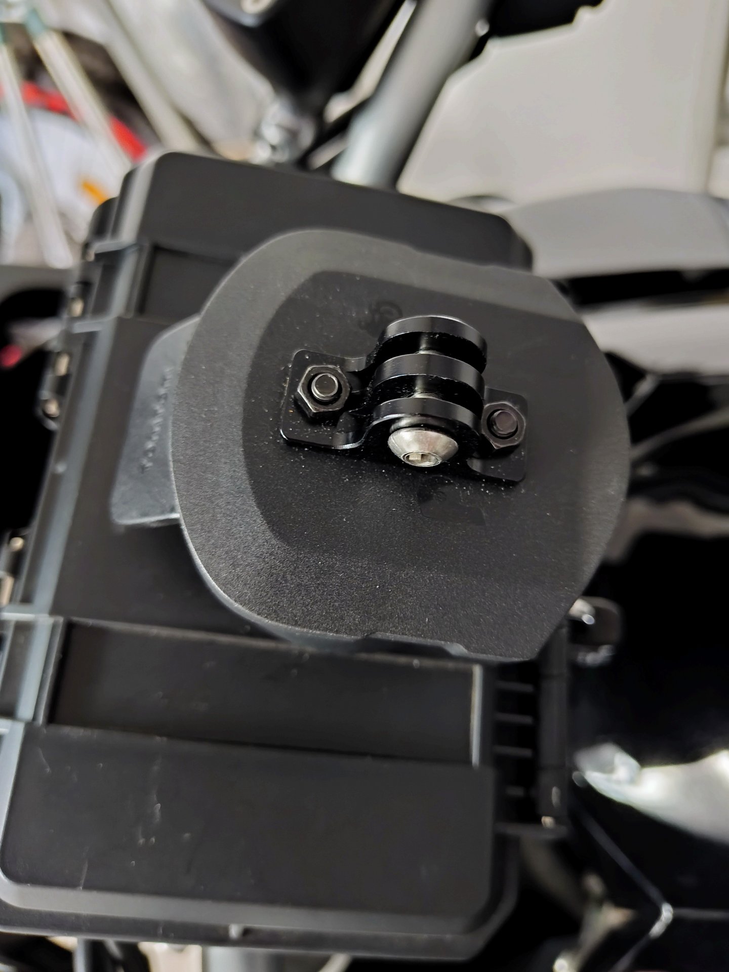

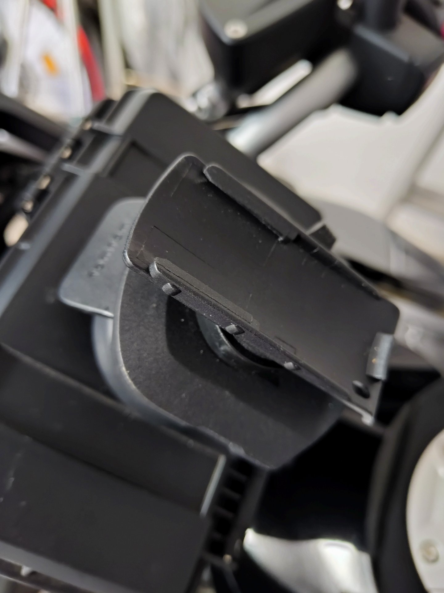

Heute in der relativ kühlen Garage hab ich auf meine Lenkerbrückenbox die TomTom Rider Halterung angebracht, als Backup zum CRN oder parallel bei längeren Touren zur Sicherheit. Die Sicht auf das TFT Display ist damit nicht behindert.

Der Vorteil ist, dass ich nun auch meine aus der CL500 Zeit vorhandenen Schutz-Adapter-Lösungen wieder leicht andocken kann. Das sind die Schutz-Abdeckungen, von denen ich einige hab, mit unterschiedlichen aufgeschraubten Adaptern, SPC+ fürs Smartphone, für die Garmin Outdoor Navis und universell für meine Action-Cams.

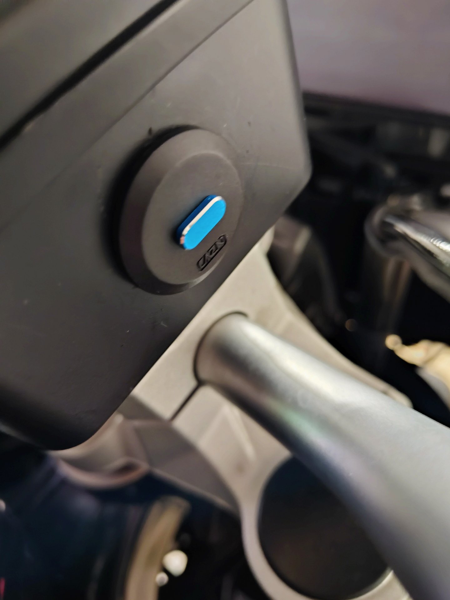

Dazu hab ich außen seitlich an der Box einen USB-C Ladestecker angebracht.
