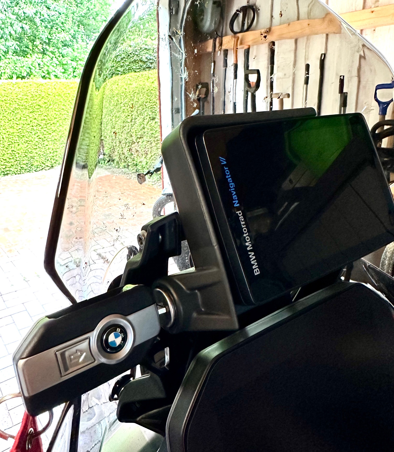

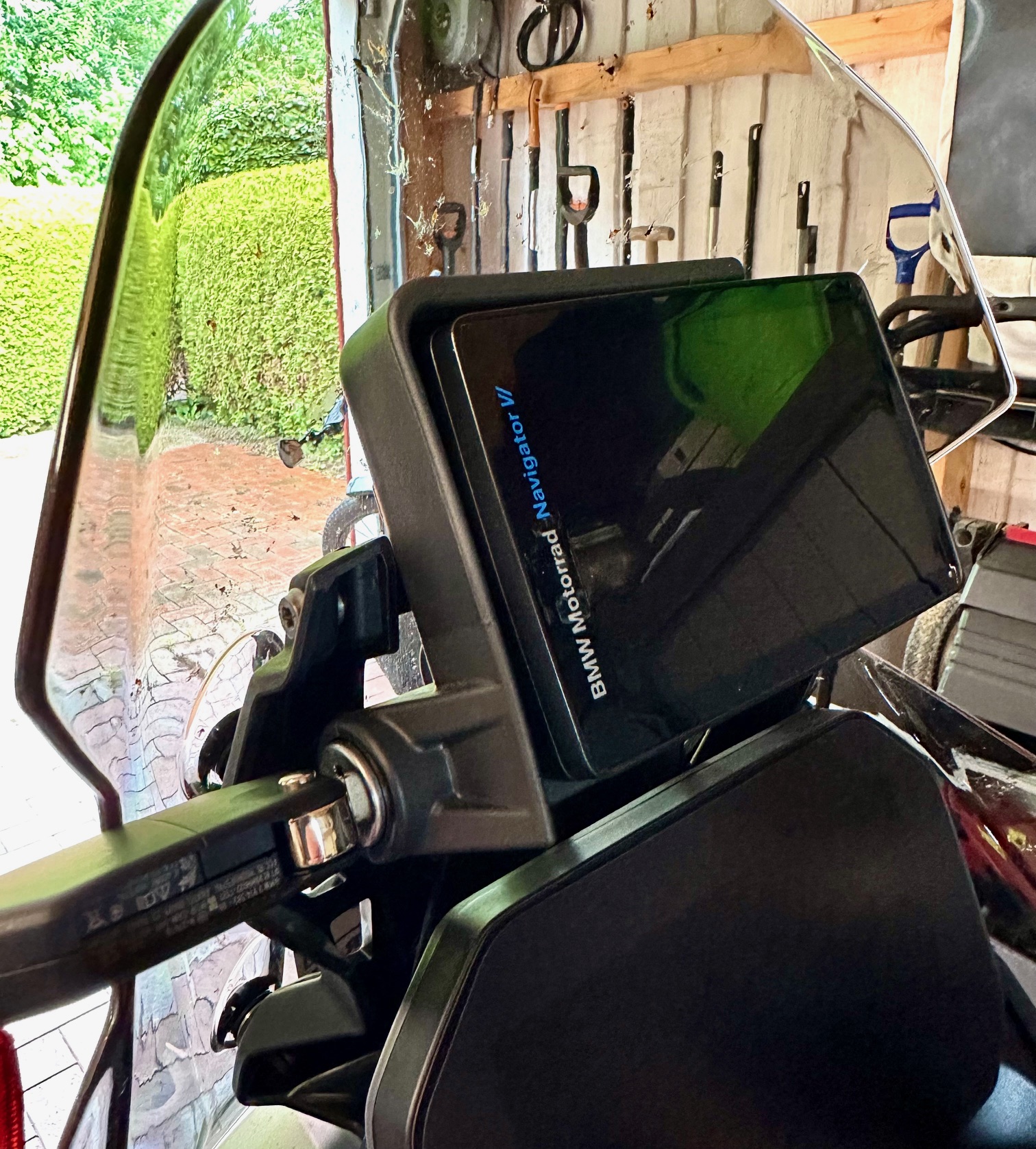

Die Kombi hohes Windschild und -serienmäßige- Navivorbereitung mit Schlüssel passt einwandfrei.
Viel Luft ist zwar nicht, aber ein Drehen des Schlüssels ist kein Problem.
Prüfe die Drehrichtung des Schlüssels, wenn zum Öffnen zur Scheibe hin gedreht werden muss, wurde ev. der Schließzylinder falsch rum eingebaut.
Geschlossen
Schloss offen
Lt. Händler kann man den Schließzylinder nur in eine Richtung bzw. Position einbauen.
Und ja, man muß zum Öffnen zur Scheibe hin drehen.
Das ist aber bei unserer BMW F 850 GS genauso und an meiner BMW R 1250 GS war es auch so.
Der Verkäufer hat das während der telefonieren an zwei anderen Neufahrzeugen überprüft, es wird immer zur Scheibe hin gedreht also geöffnet.

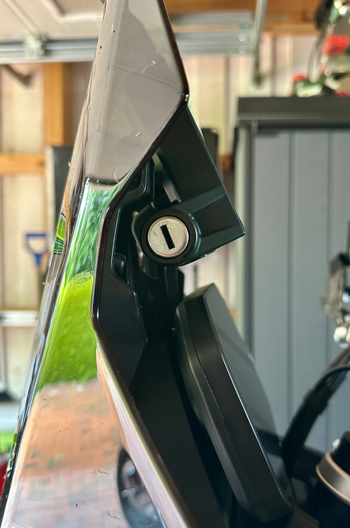

Genau so, vielleicht hilft dem Wolfgang dieses Bild.
Also, dein Bild ist von guter Qualität, aber besser wäre es mit eingestecktem Schlüssel.

Ein Workaround wäre ja vielleicht
Ersatzschlüssel Keyless Ride
Hat wie alles im Leben Vor- und Nachteile.
Vorteil:
Das Risiko, dass der Keylessschlüsselbart abbricht, wird minimiert und er dürfte an der Scheibe vorbei passen
Nachteil:
Man hat einen Schlüssel zusätzlich in der Tasche.
Genau das würde bestimmt funktionieren (gerade so).....aber das will ich nicht.
Mit dem mitgelieferten Zweitschlüssel (Masterkey aus Kunststoff) würde das auch funktionieren....das will ich aber auch nicht.
Das sollte doch eigentlich mit dem original Schlüssel funktionieren, oder nicht?
udob
udob
20.02.2020
6.246
Essen
1250 GS Exclusive
Ja, den grundsätzlichen Anspruch hätte ich auch.
Bei mir waren ja ursprünglich andere Gründe ausschlaggebend für die Beschaffung, aber mittlerweile ist es zum Standardgebrauch geworden.
GBAdventure
GBAdventure
16.06.2013
2.169
an der Weser
1300 Trophy & F900GS
Eine weitere Option wäre das Navicradle mittels längeren Schrauben und 4 kleinen Distanzbuchsen etwas zum Fahrer hin auszurichten.
Sofern die Navihalterung nicht senkrecht ausgerichtet wurde oder BMW den Hersteller der hohen Scheibe geändert hat, bleibt der Fall kurios.
Irgendetwas muss an deiner Kombi Scheibe/ Navihalterung anders sein.
Je nach Wohnort findet sich ev. ein Kollege in der Nähe mit einem hohen WS zum Vergleich.
Wenn Dir der Rückbau auf die kurze Scheibe taugt, ist ja alles in Butter.
