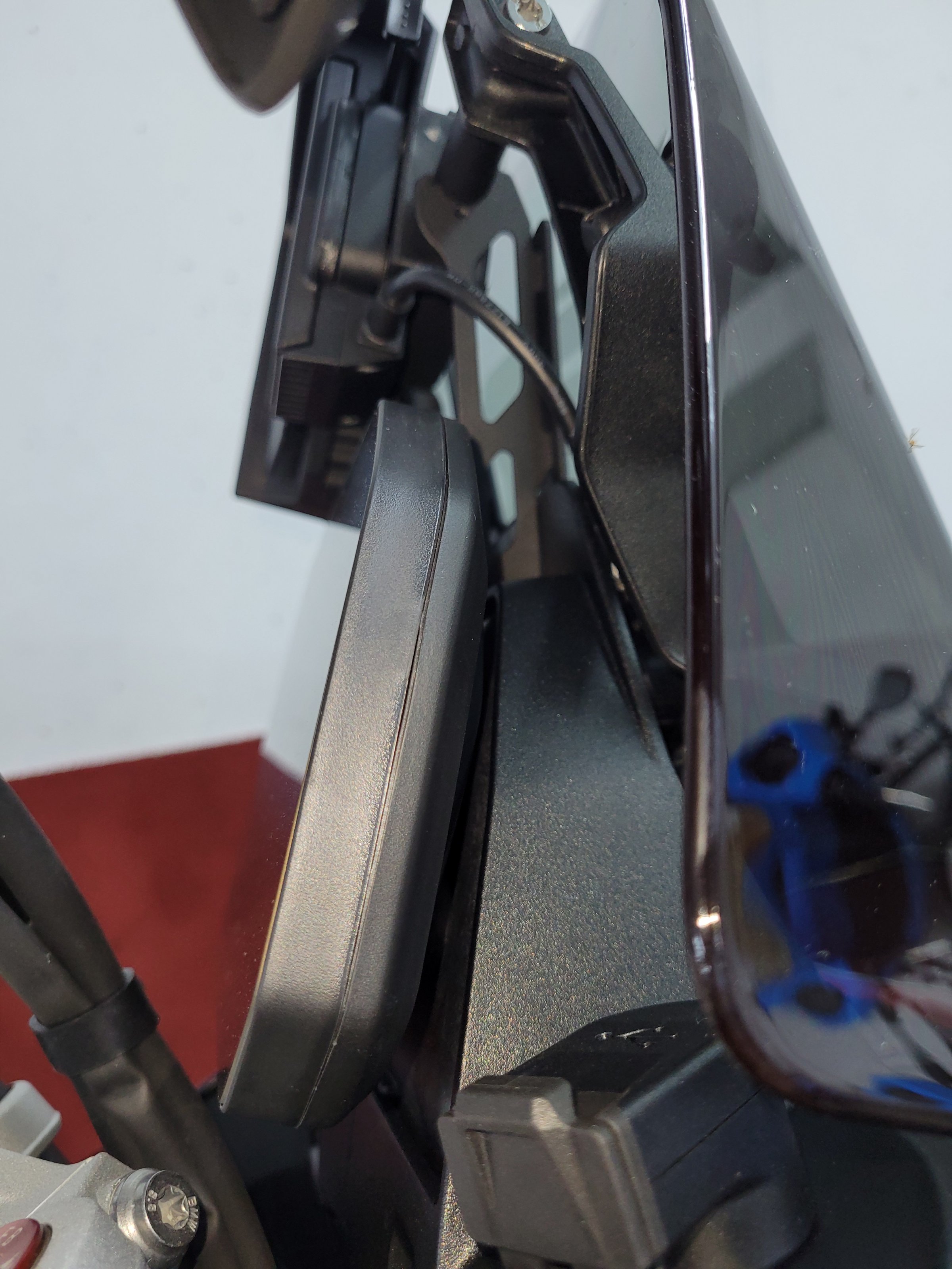

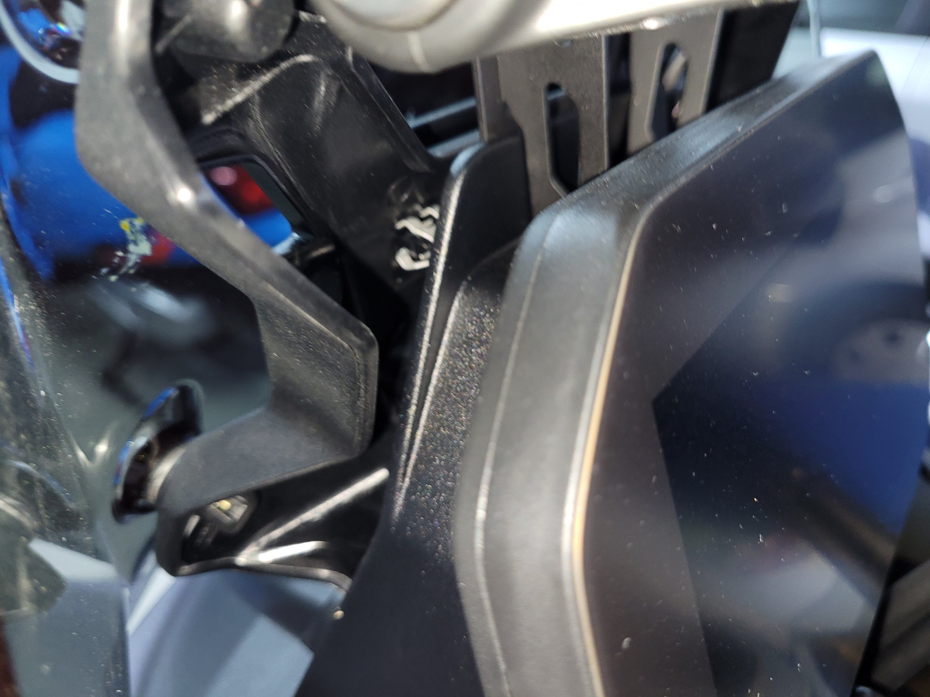

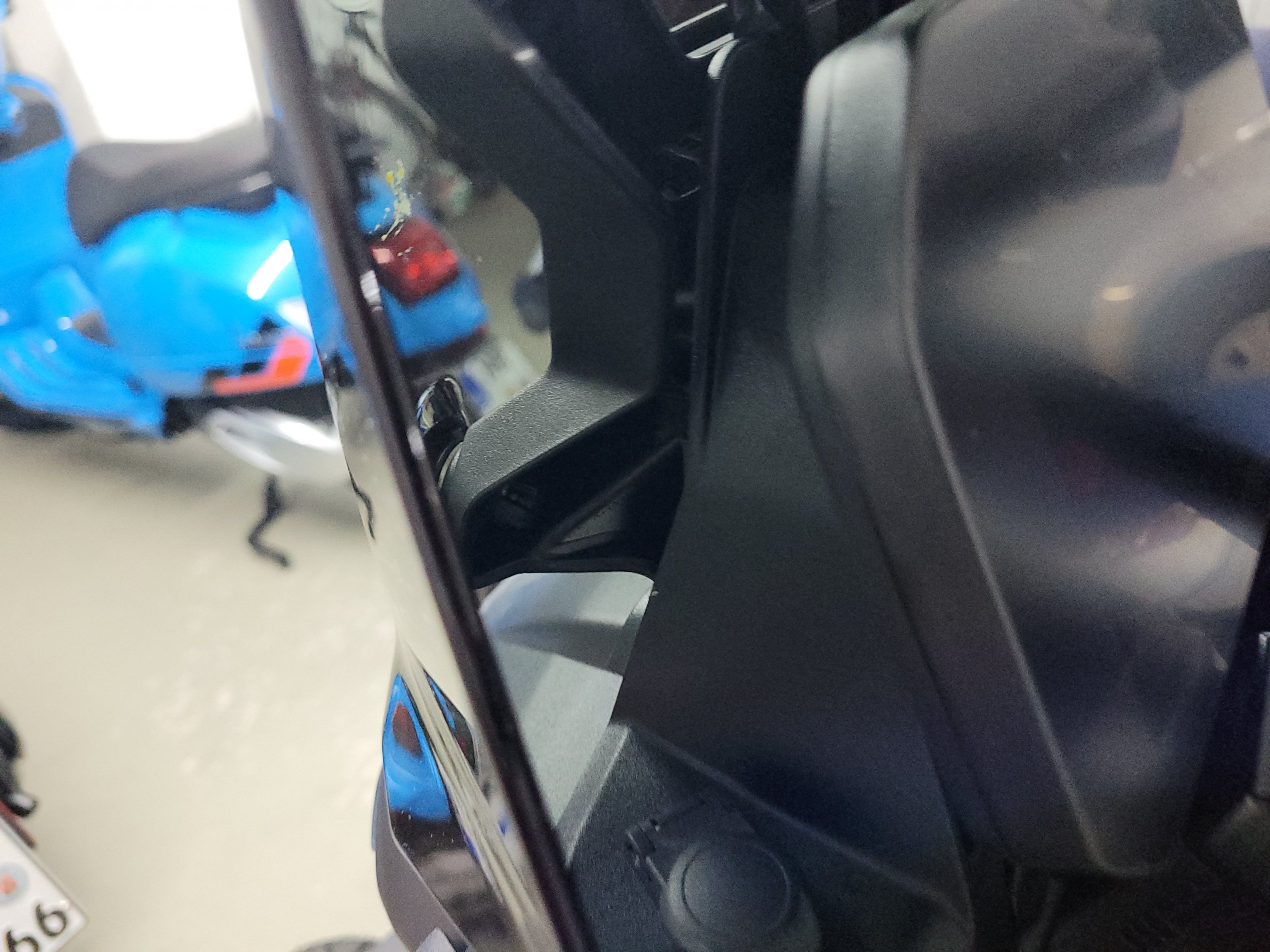

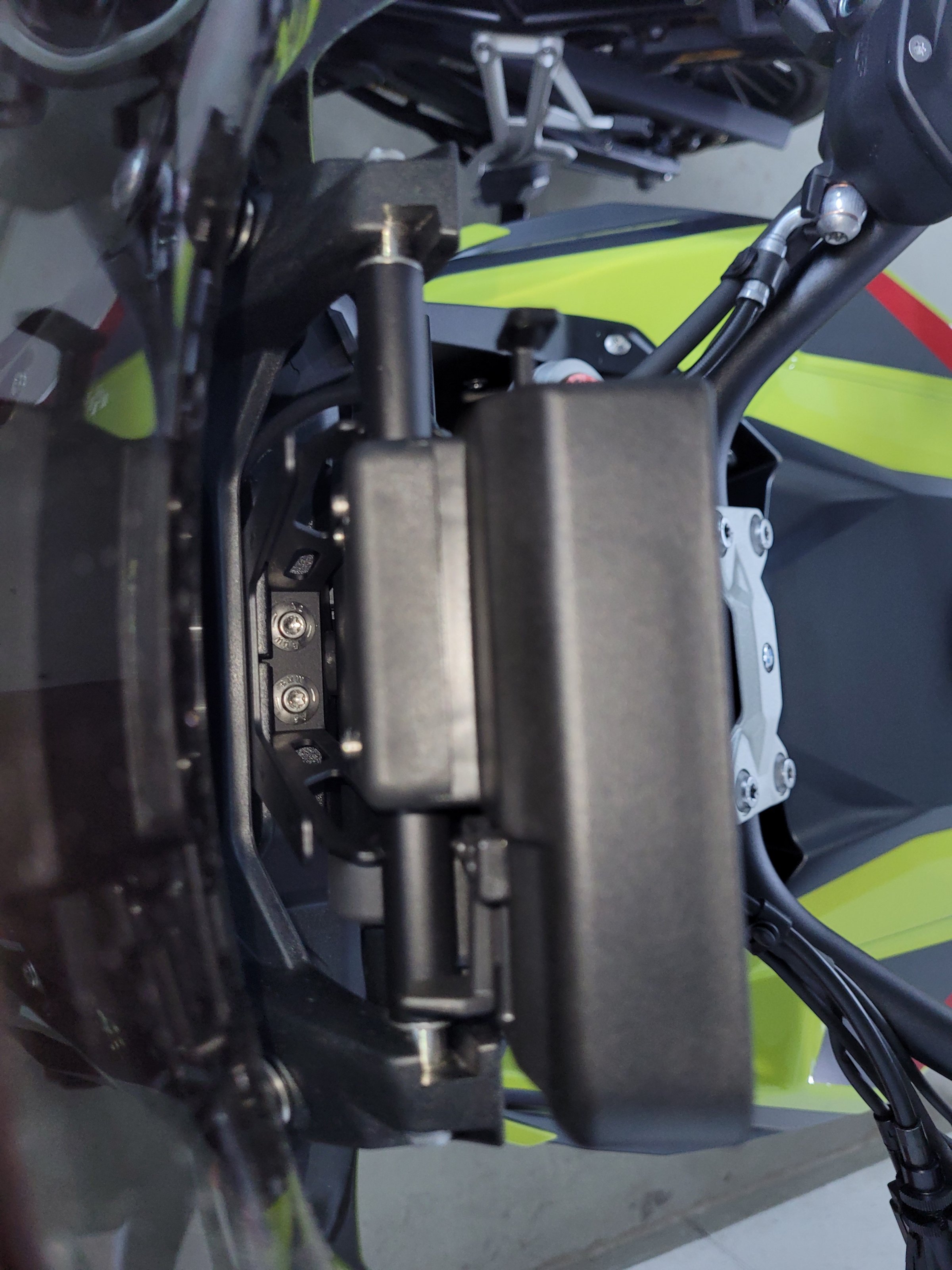

Ich weiß nicht wo das Problem seine Ursache hat und etwas vermuten kann ich nicht, weil der vom Händler getätigte Anbau nach Sichtüberprüfung einwandfrei aussieht.

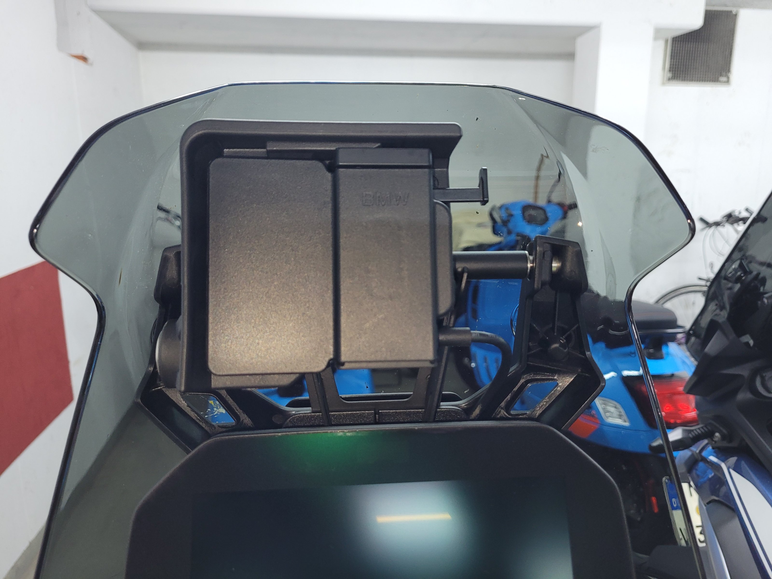

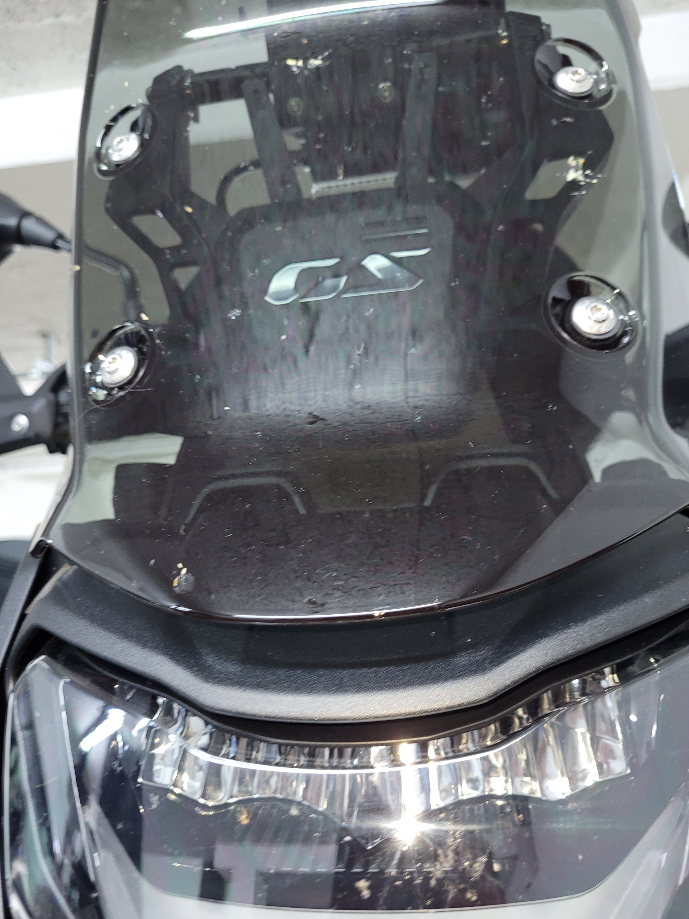

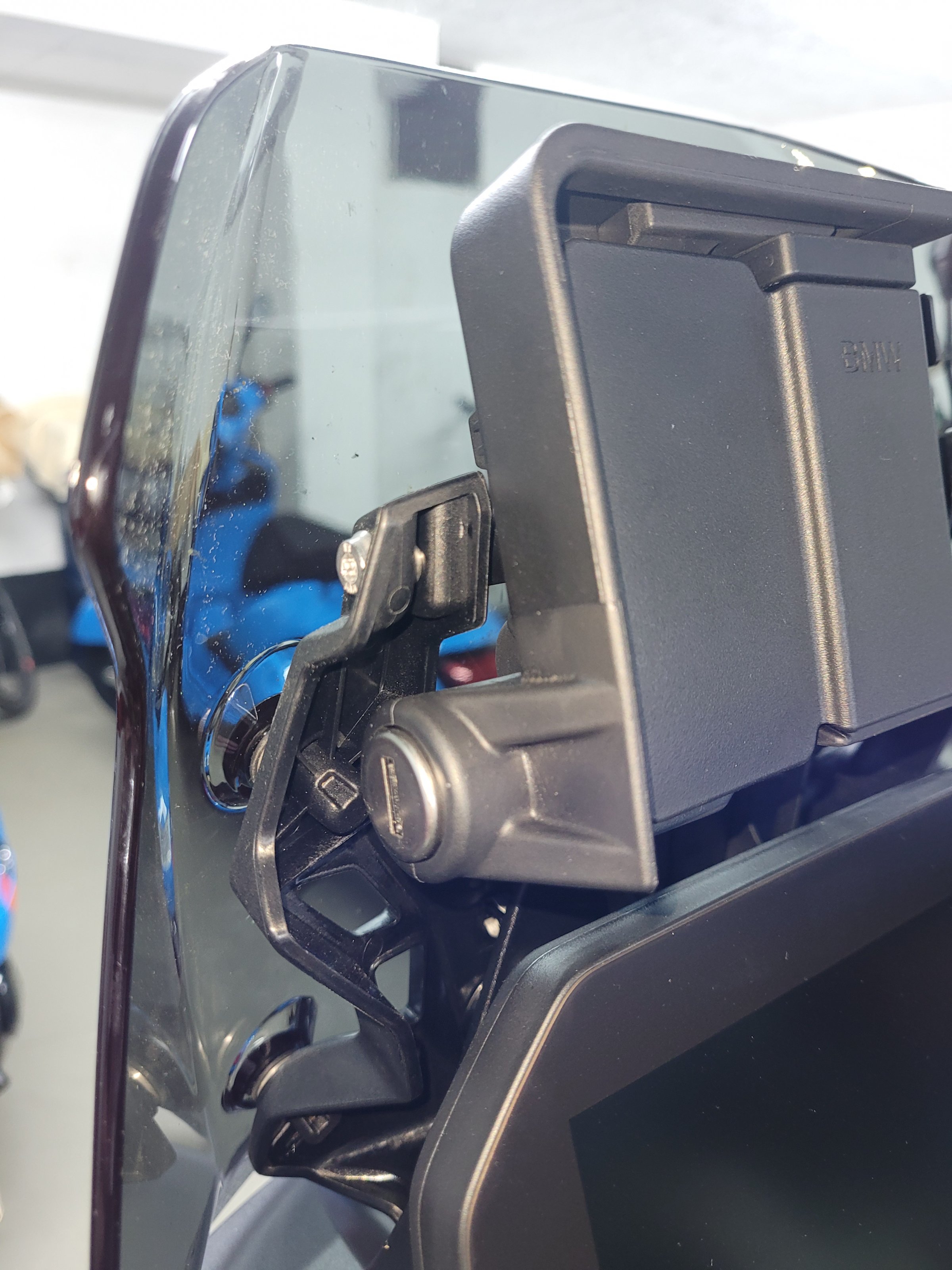

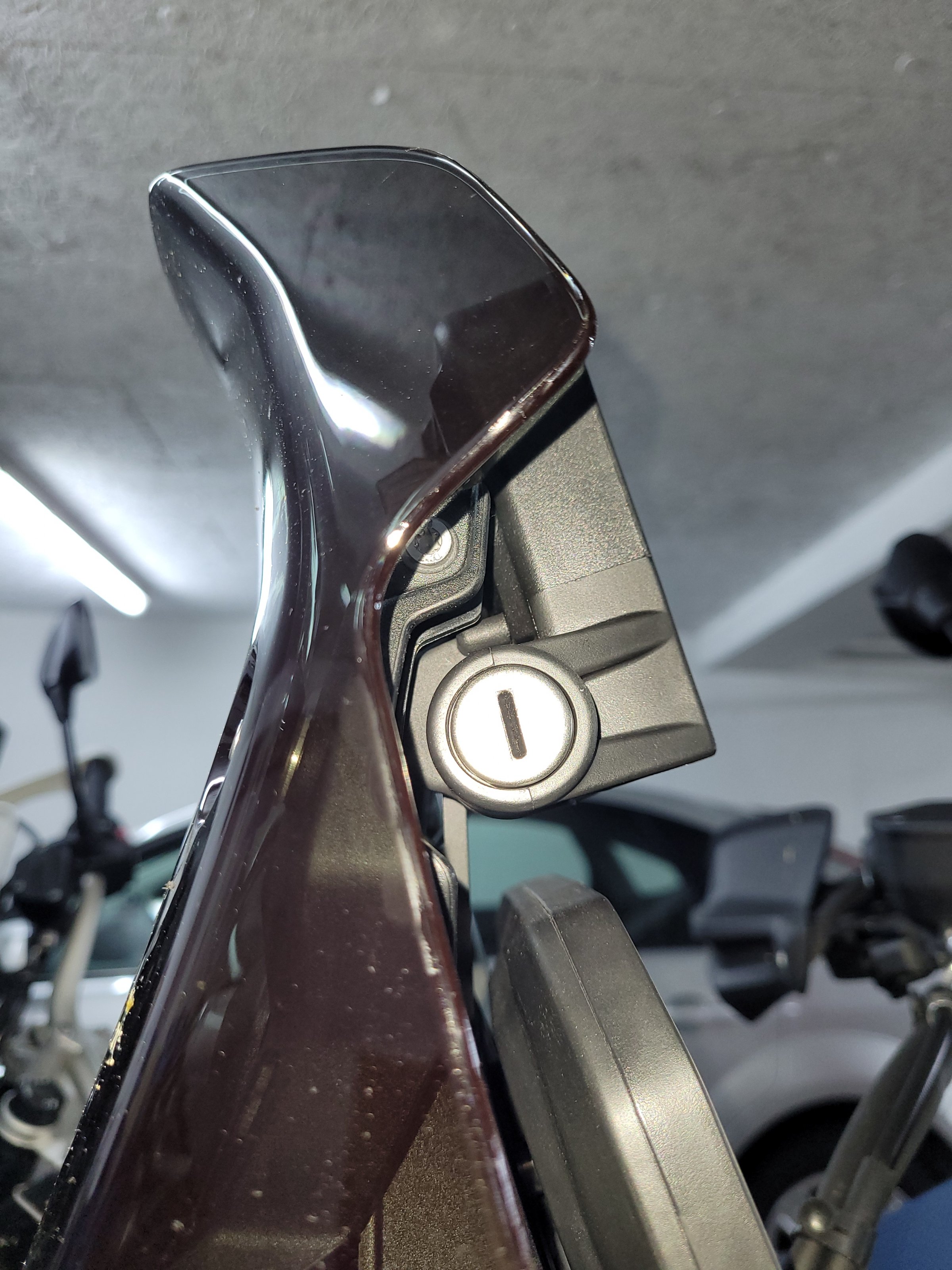

Ich habe jetzt 8 Bilder gemacht, die den Anbau von allen Seiten dokumentieren. ich kann da nichts finden, was nicht so sein soll. Wenn da was nicht stimmen sollte, dann nitte ich um eine Info.
Das einziges was mir extrem auffällt ist folgendes:

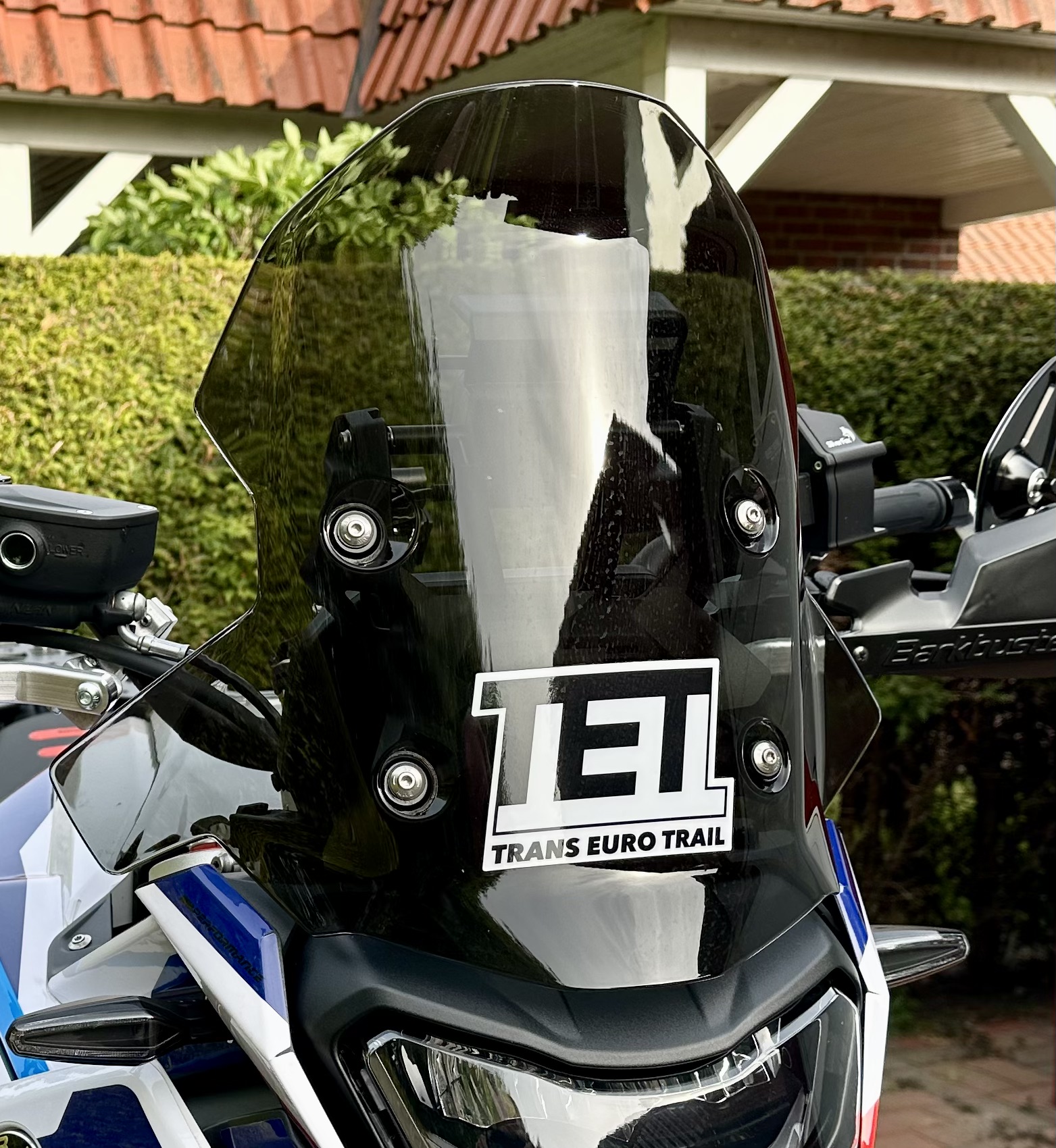

Das Bild (Seitenansicht) von GBAdventure weicht doch erheblich von dem ab, was ich aus der selben Perspektive (Seitenansicht) fotografiert habe. Mein Schließzylinder ist an meinem Anbau viel näher am dem Rand des "kleinen Windschild" als der Schließzylinder von GBAdventure an seinem "hohen Windschild".
Da sehe ich eine nicht unerhebliche sichtbar erkennbare Abweichung.
Was mir aber auch auffällt ist, dass das Windschild von GBAdventure viel weniger "dunkel" gefärbt ist wie mein Standardwindschild. Das hohe Windschild von BMW welches ich hatte war auch so dunkel wie mein kleines Windschild.
@GBAventure
Kannst du mal dein Windschild so fotografieren das man es komplett sieht?
Nur für den direkten Vergleich.
Kann es sein, das die Vorbereitung für das Naivigationsgerät bei dem Enduro Pro-Paket anders konzipiert ist wie bei dem Standardfahrwerk der F 900 GS?
Der Mechatronik des BMW-Händler meinte das die Ursache vielleicht dort zu suchen ist.
Nochmals, ich weiß es nicht und der Anbau sieht absolut gesehen fachmännisch korrekt vom Händler auisgeführt aus.

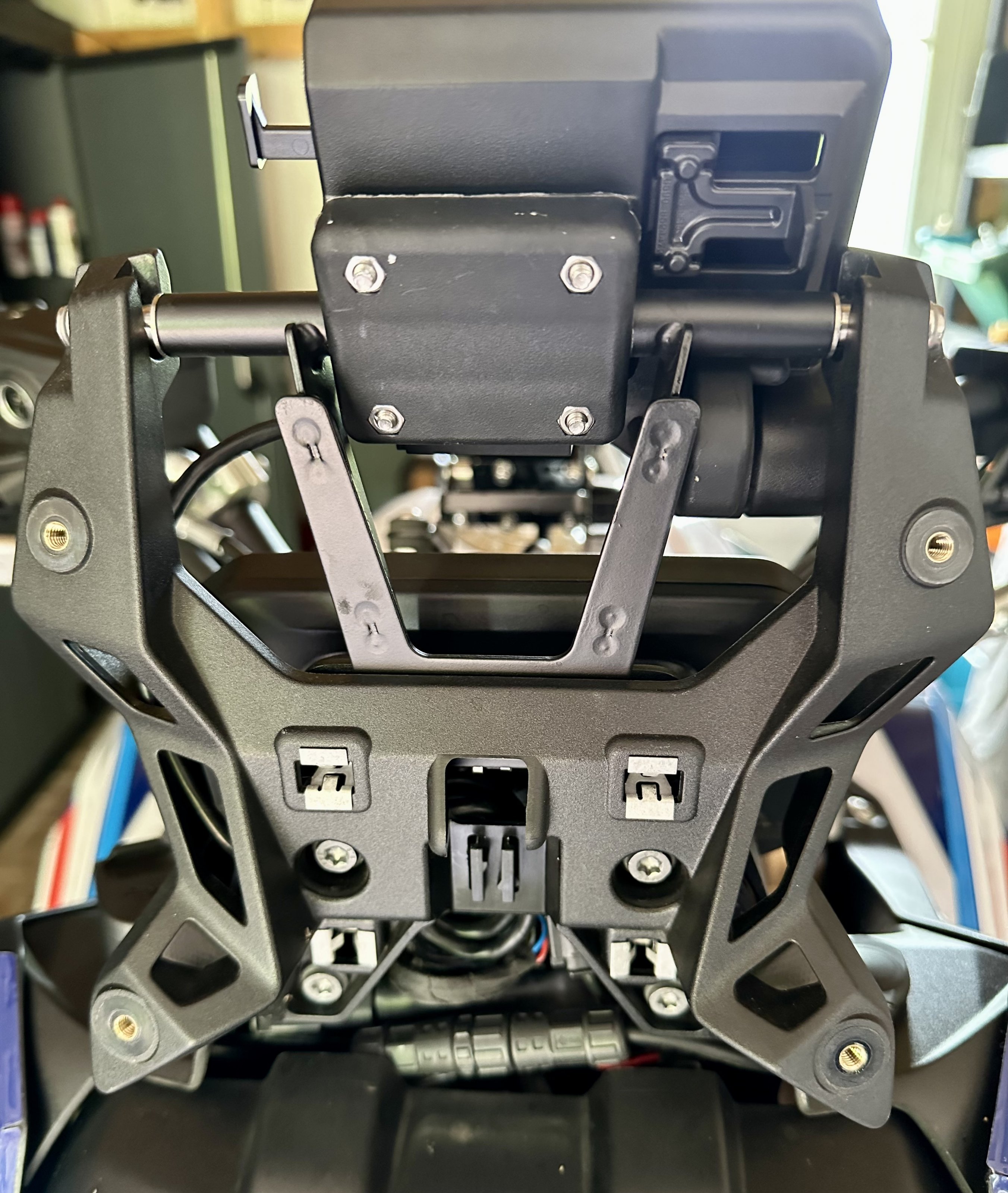

Die Bilder sehen soweit korrekt aus.
Montage ist auch kaum falsch möglich, die Verstärkung kommt unter dem WS-Halter und wird mit diesem zusammen verschraubt.
Meine Scheiben sind beide (kurz & hoch) identisch dunkel eingefärbt, das täuscht.
