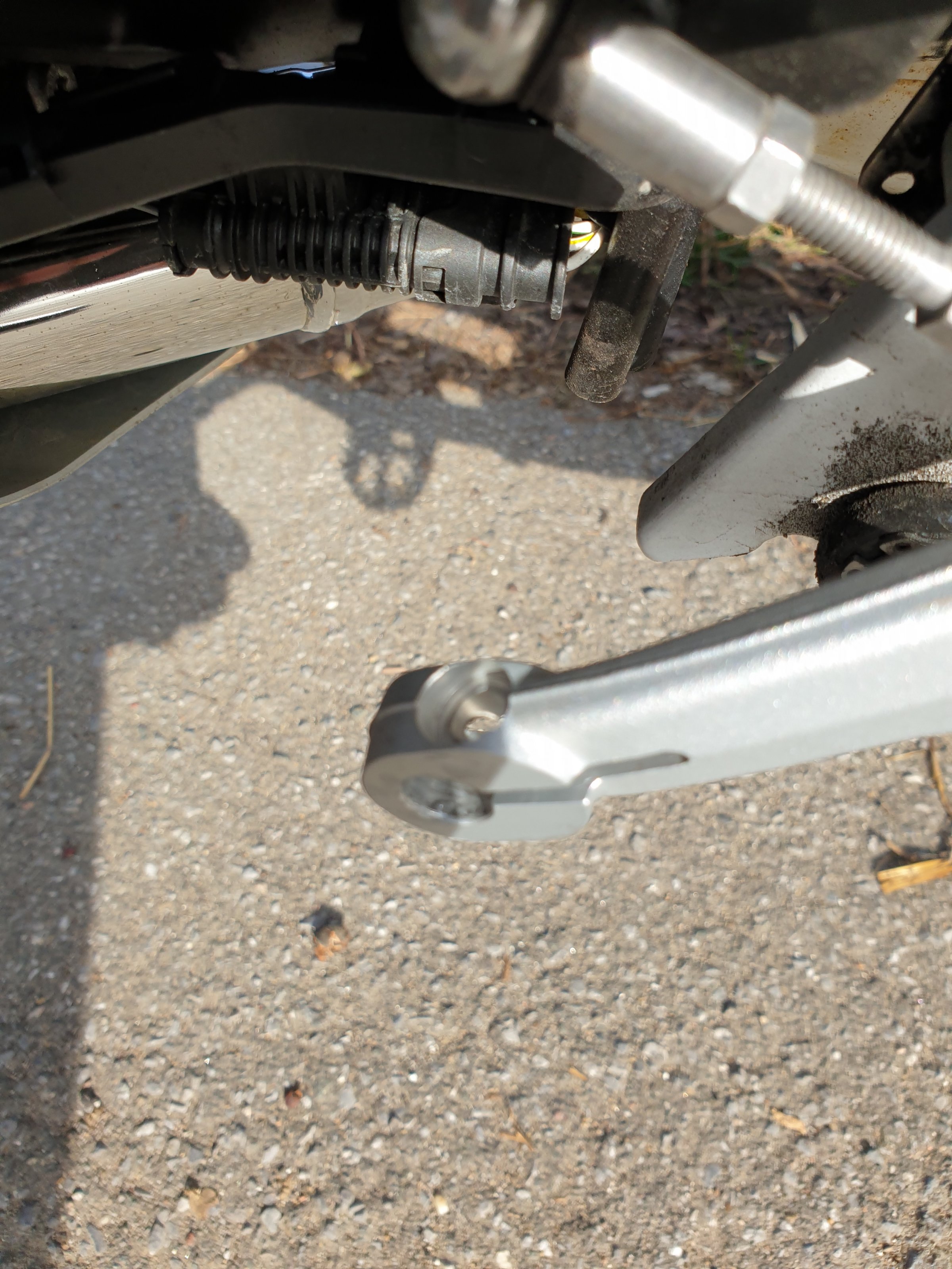

Ich habe heute auf Tour - ca. 40 km von zu Hause - das Trittstück inkl. Klemmschraube vom Schalthebel verloren. Das bremst zwar nicht die Fahrt, aber Schalten geht dann halt schon recht schwierig mit Schuhgröße 47.

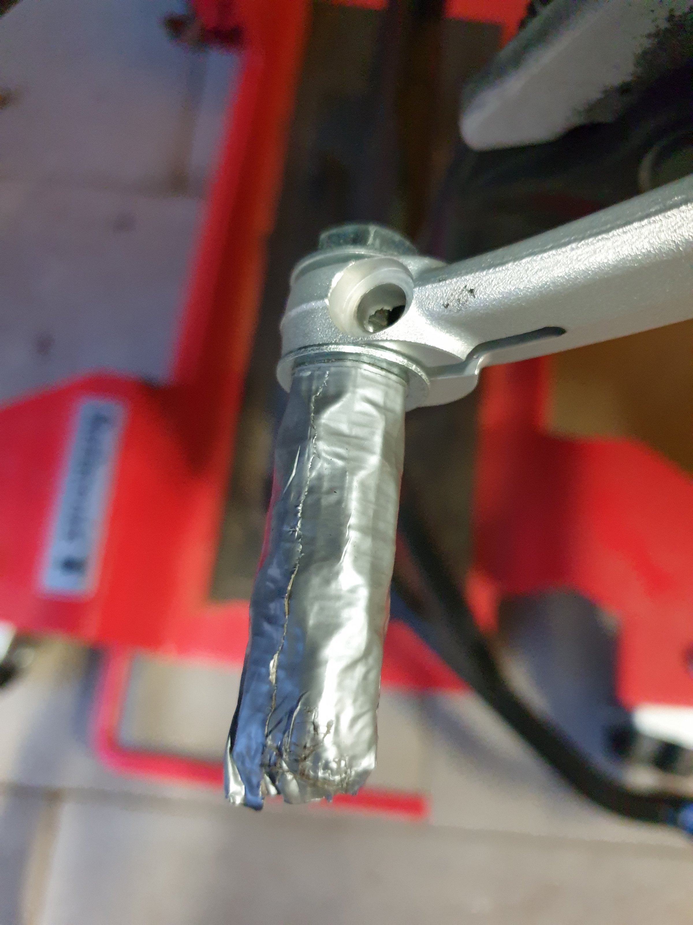

Improvisiert haben dann die wirklich freundlichen Monteure von BMW AHAG Witten in der Nähe, die eigentlich nur Autos im Repertoire haben. M8-Schraube, 2 U-Scheiben und ein paar Muttern. gepolster mit Panzerband.

Hallo, was ist denn das für ein Schalthebel? Schaut nicht aus wie von einer R1250GS.

Für die Anmutung des Schalthebels kann ich nichts, er hängt aber original an meiner ADV HP.

Stimmt. Die OEM Schalthebelbefestigung ist eine Fehlkonstruktion :conffuused:.
Neue Schraube mit Loctite mittelfest und oben drauf ne Stopmutter.
Hält seit 35.000km....
Moin
Das kann schon ein Schalthebel der 1250 sein. Ich habe auch so einen verstellbaren Hebel an meiner 1250er
Ich finde den verstellbaren echt gut.
Aber bei dem von BMW hier könnte man keine Schraube durchstecken. Der kann es also doch nicht sein.

Den passenden Benzinschlauch mit 8mm Innendurchmesser als Gewindeschutz war gerade nicht zur Hand.
