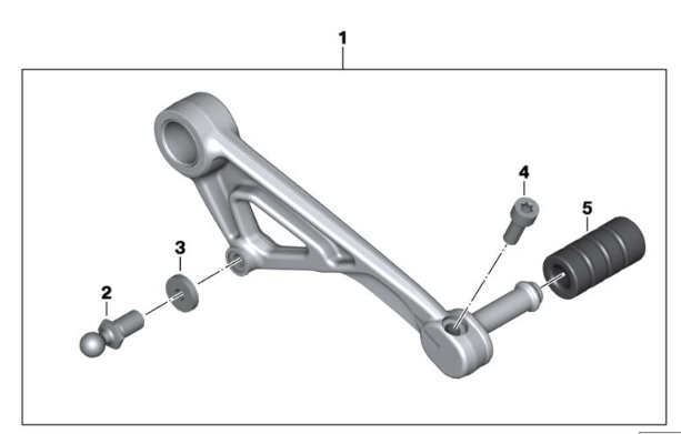

Habe meinen glücklicherweise nicht verloren. Am 3.Tag festgestellt, das der Schalthebel lose war.
Seit dem habe ich meine Ruhe.
Wurde wohl nicht gewissenhaft montiert

Das führt auf jeden Fall zur Belustigung der mitfahrenden Kollegen wenn das >23K€ Bike sich plötzlich auflöst. Bei meiner 1200er Rallye ist der Betätiger des Schalthebels auch beim runterschauten vor der Kreuzung abgebrochen, wir haben lange nach dem Teil gesucht, gefunden, war aber nichts mehr zu machen mit dem Teil.
Habe dann letztendlich den Pin der Soziafußraste genommen und mit Isoband provisorisch für die Weiterfahrt verklebt.
Der Schalthebel wird anstandslos vom Freundlichen ausgetauscht, auf der Verpackung stand dann R1250GS, ist aber das komplett gleiche Design.
Ich habe nun eine 40mm 8er Schraube mit Mitter im Gepäck damit bei Wiederauftritt des Problems besser reagiert werden kann.

Die Originale Schraube durch eine 5mm längere ersetzen, Stopmutter hinten drauf und das passiert nie wieder....
Es war bei mir nicht die Schraube, sondern der verstellbare Hebel selbst, der dann mit einer Schraube geklemmt war.
Ein glatter Bruch des Aluminiums

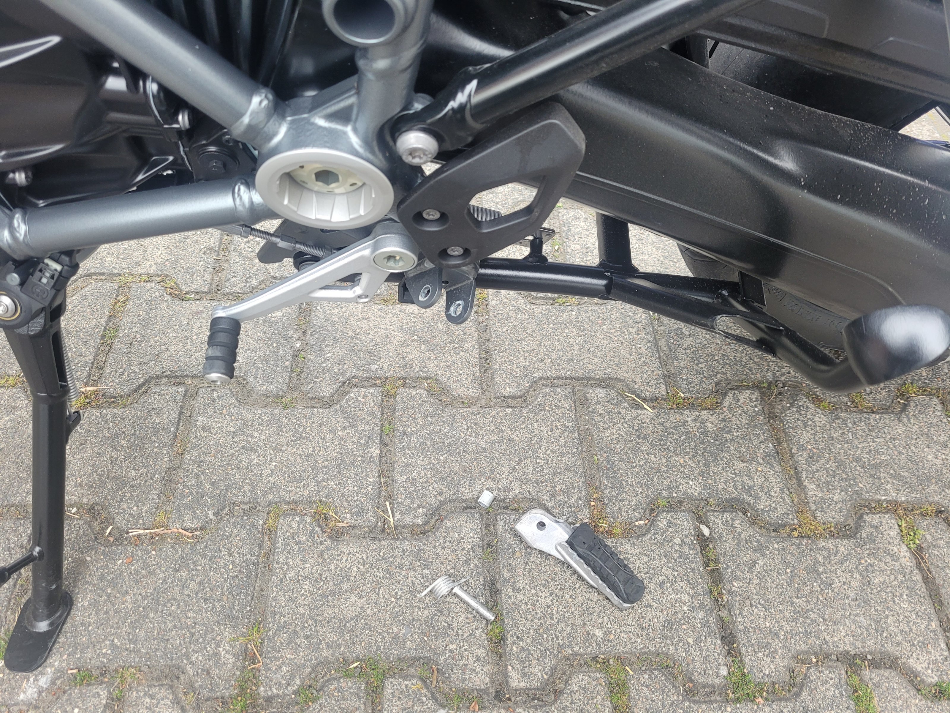

Habe am Samstag meine TB neu vom Händler geholt. Auf dem Heimweg nach ca. 250 Km Pause gemacht. Will ich wieder losfahren, klappe den Seitenständer ein, höre ich scheppern. Guck ich runter und sehe das:20210508_165914.jpg :Ironie:
Ach ja, bevor ich es vergesse: ...und das bei einem 20k Euro Mopped...
derechteede
derechteede
16.11.2018
476
HH
R1200GS Exclusive 2018
Das kommt leider häufiger vor. Bei einigen fehlt da unten am Bolzen der Sicherungsring.
Da gibt es auch einen Faden hier im Forum, vielleicht finde ich den noch. Die anderen Bolzen solltest du besser schon mal kontrollieren...

Yepp, der Ring war nicht auffindbar. Von einer Soziaraste den Ring genommen.
