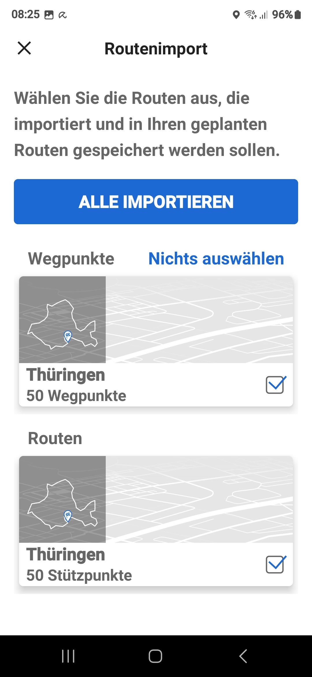

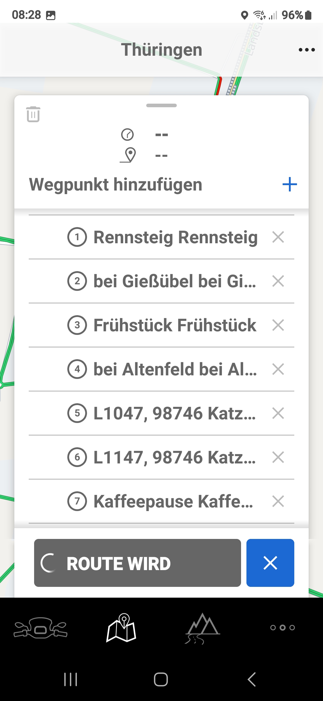

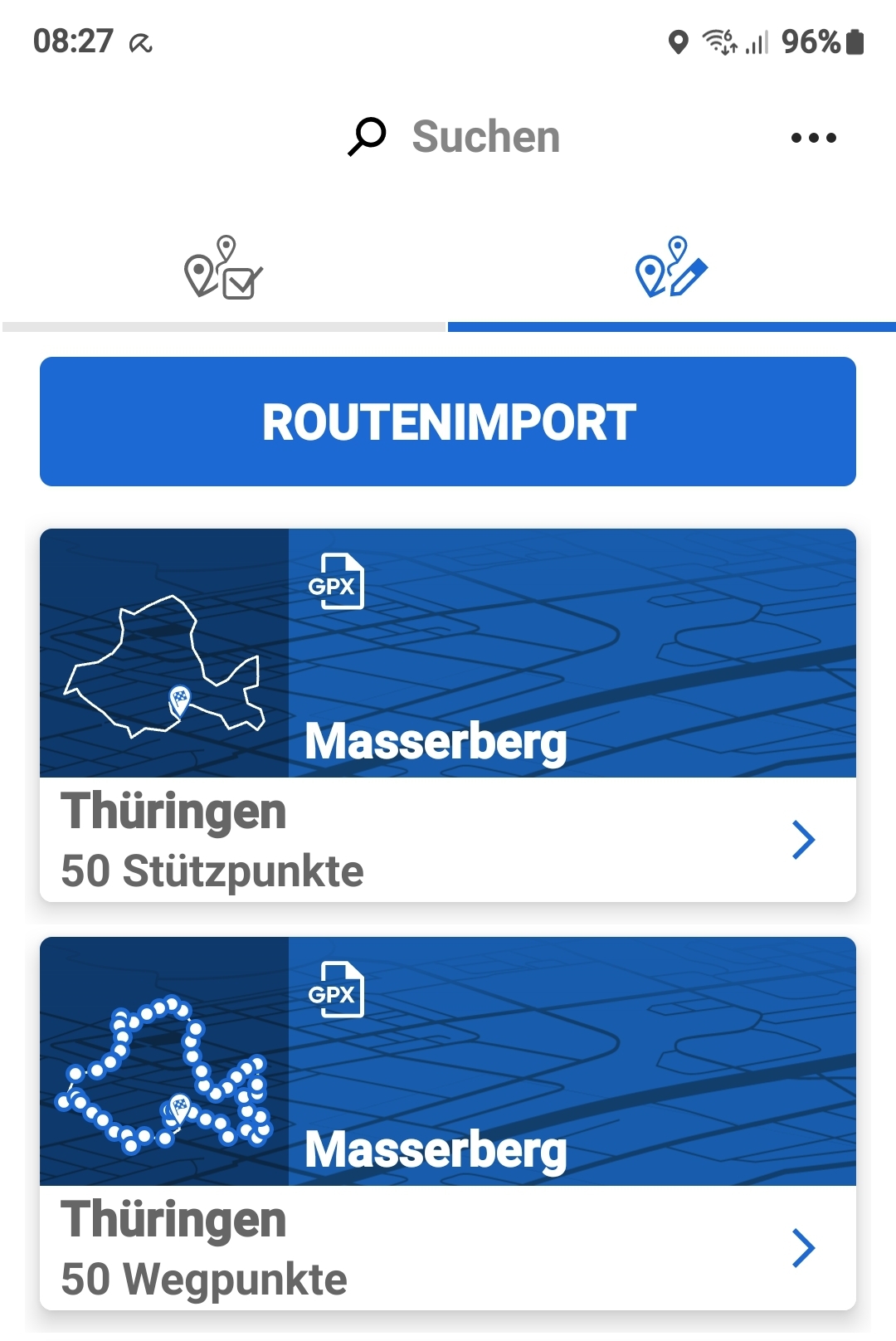

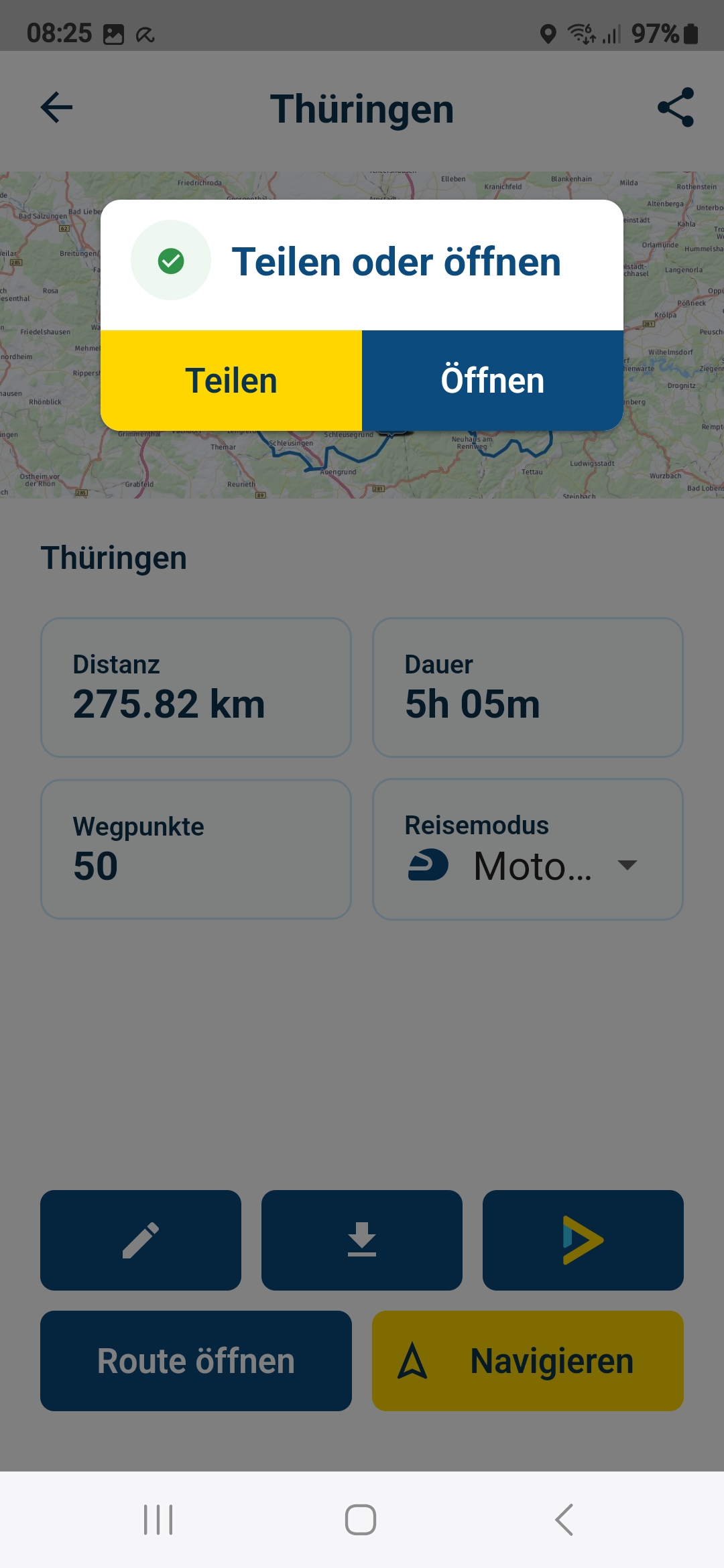

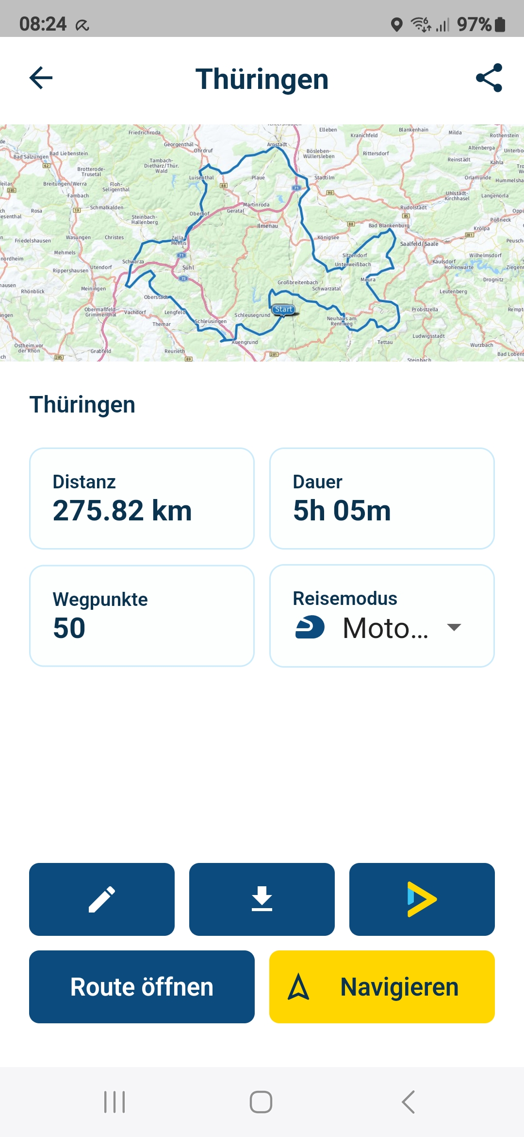

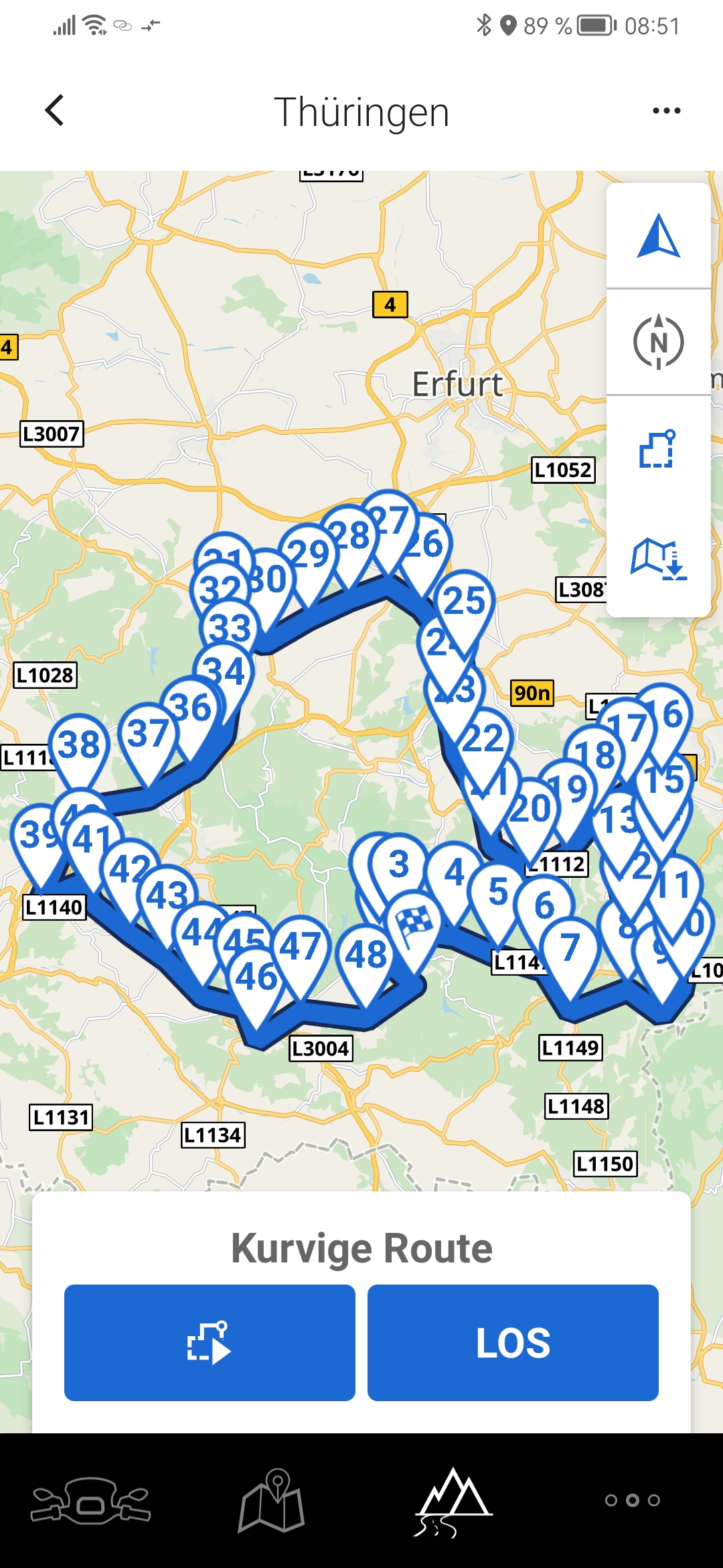

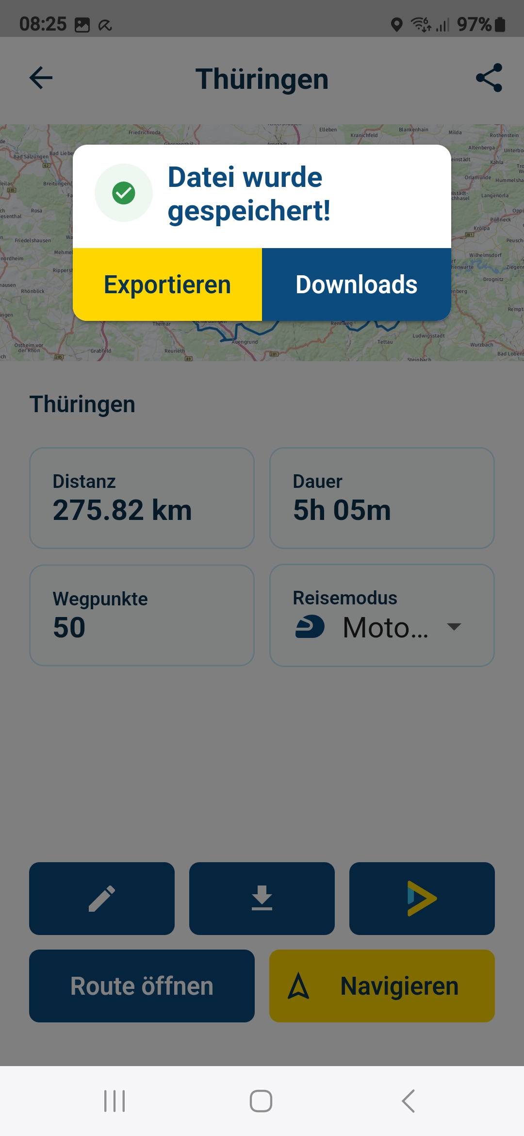

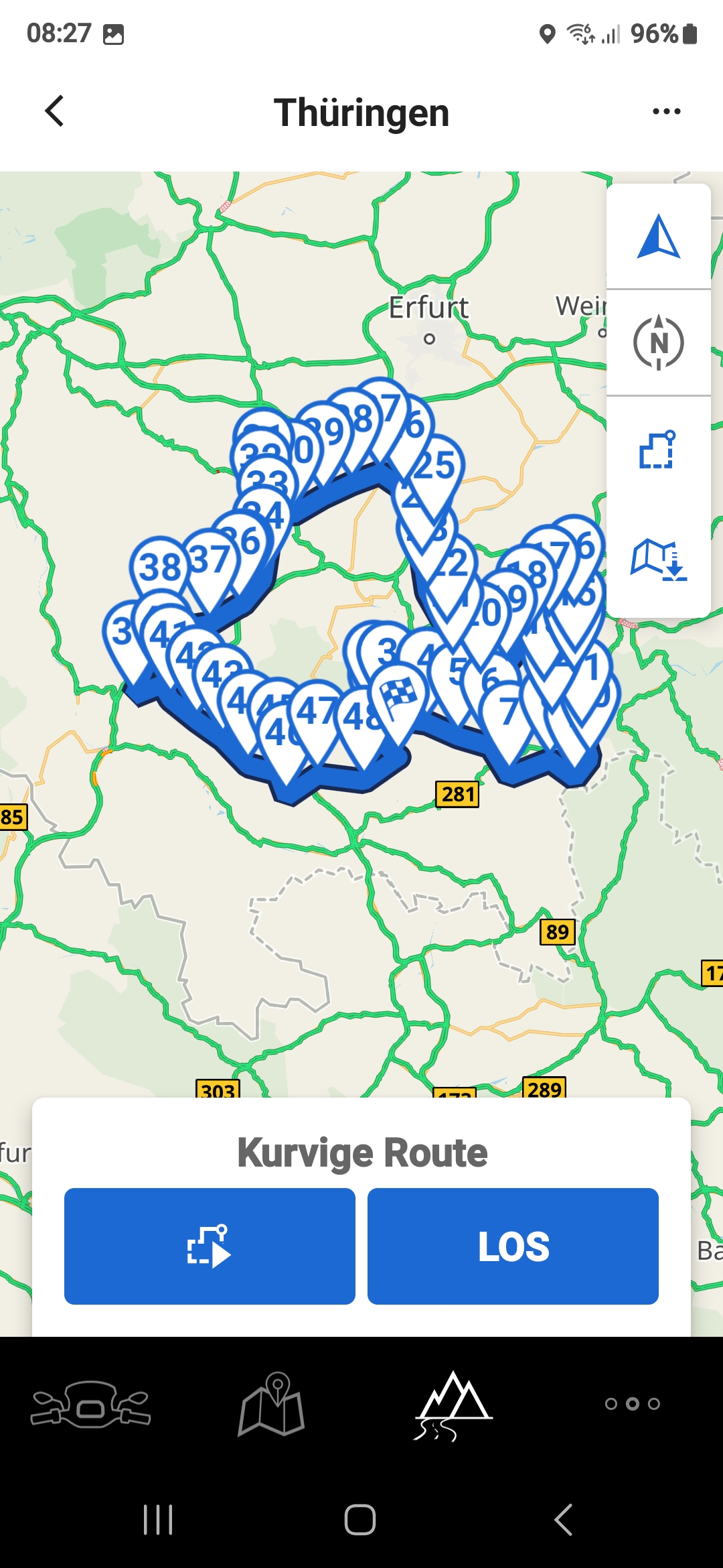

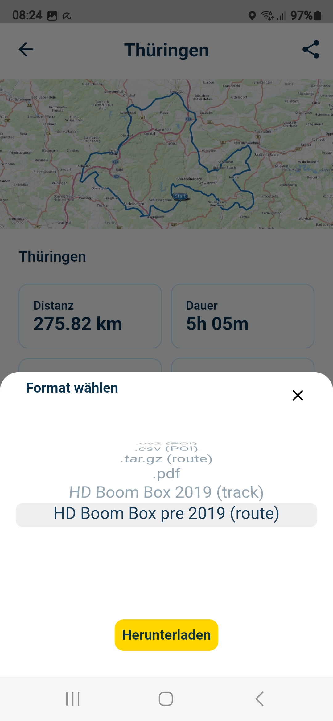

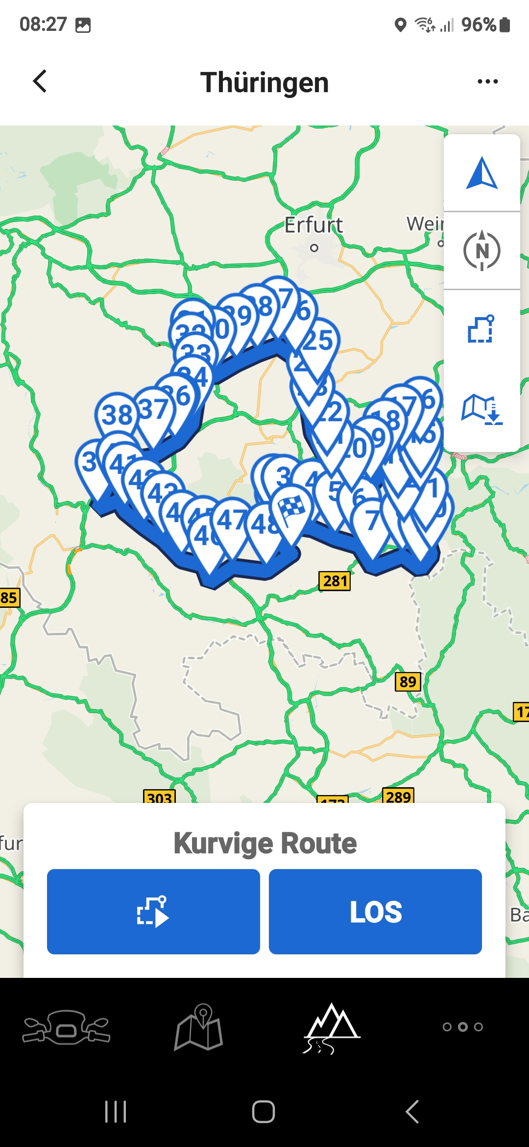

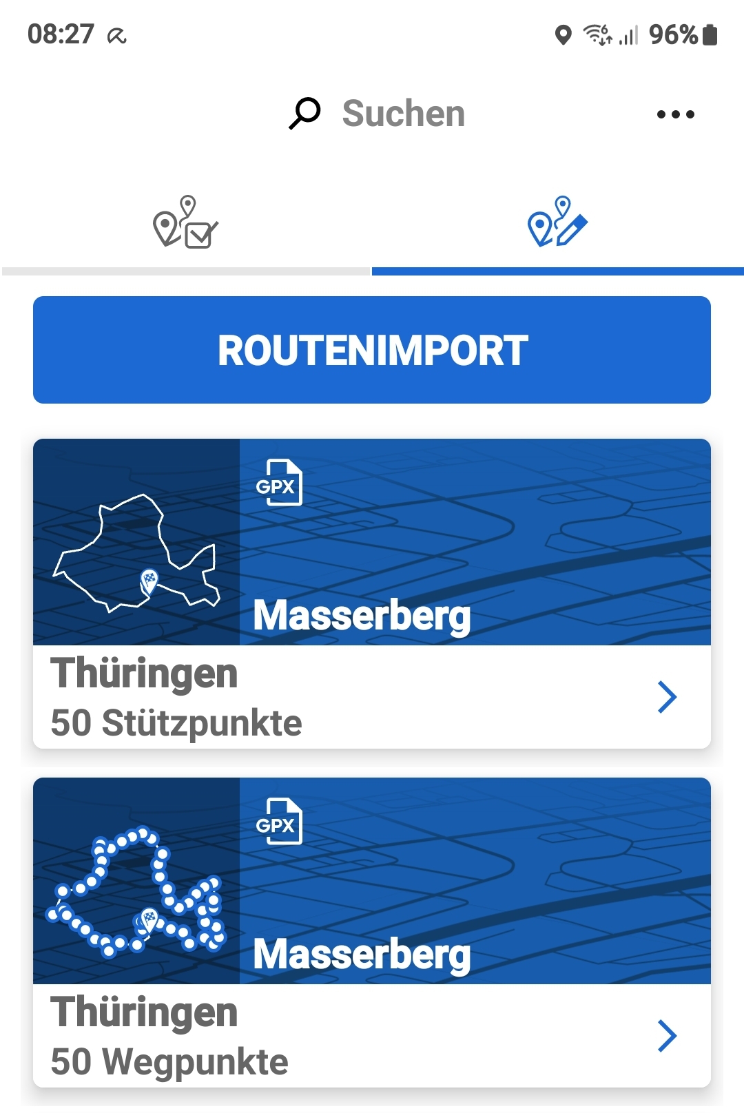

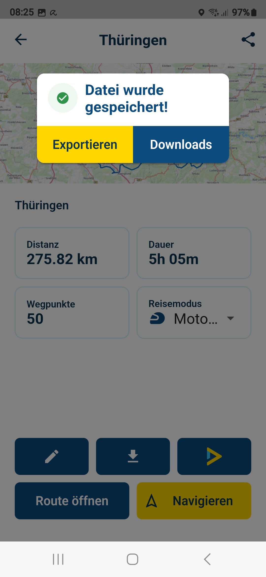

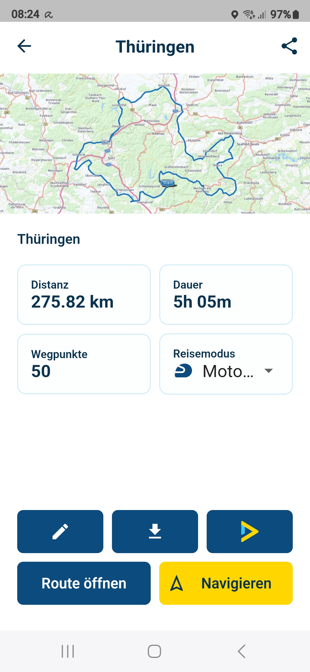

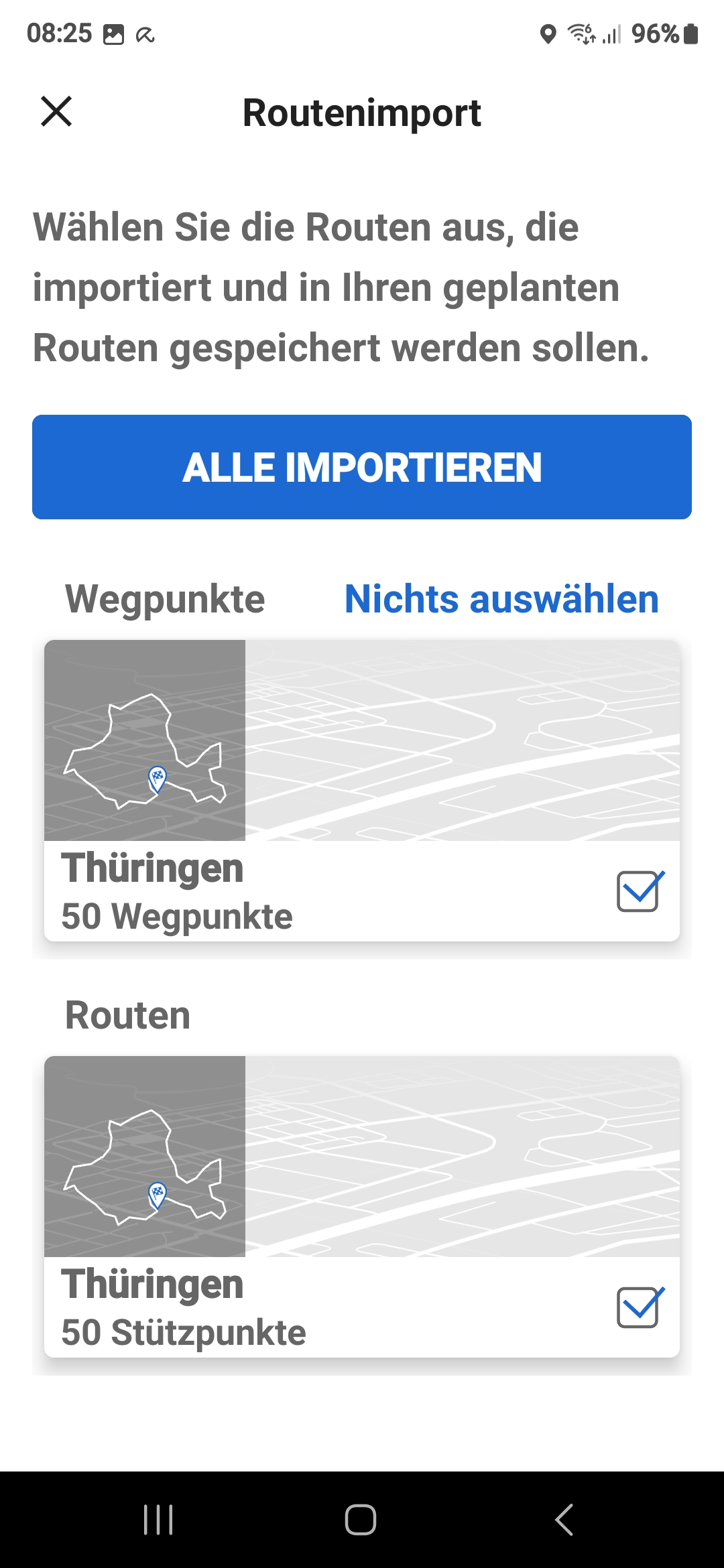

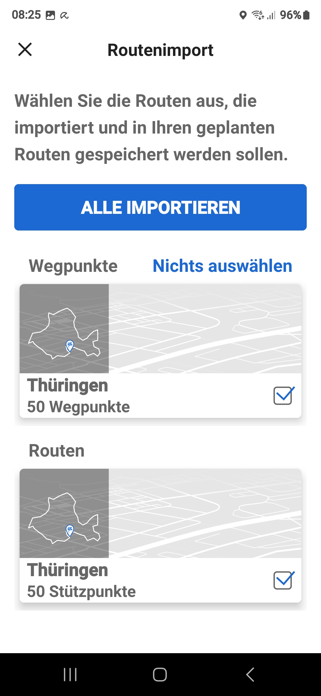

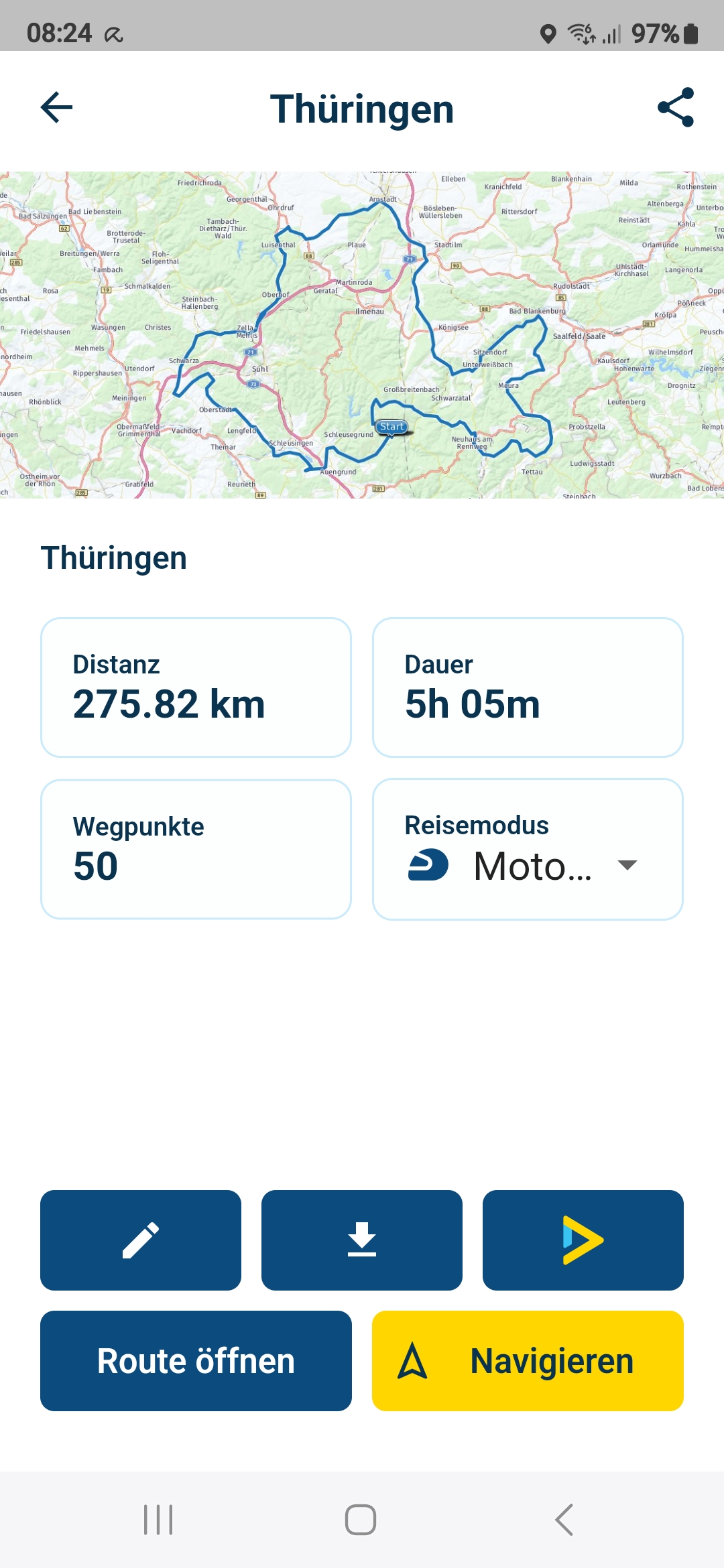

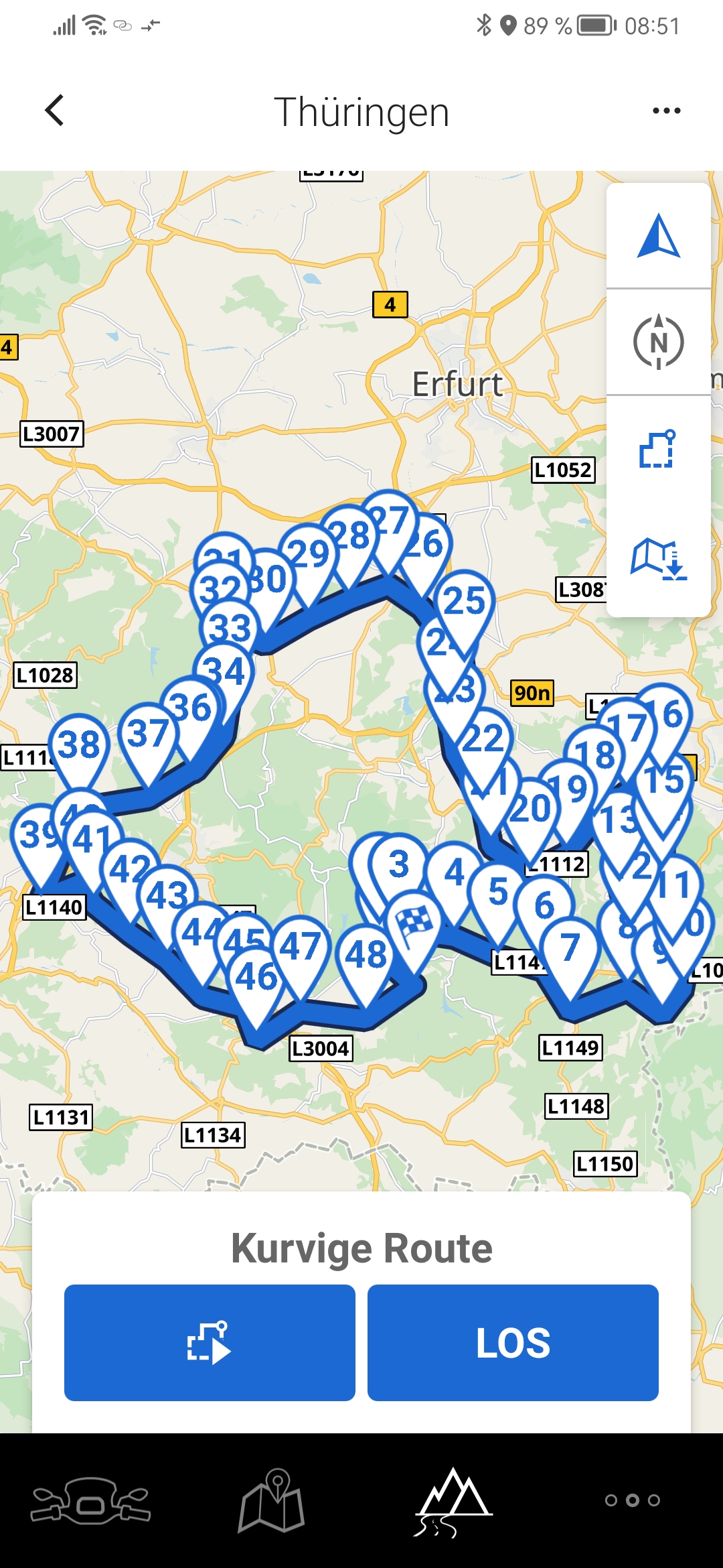

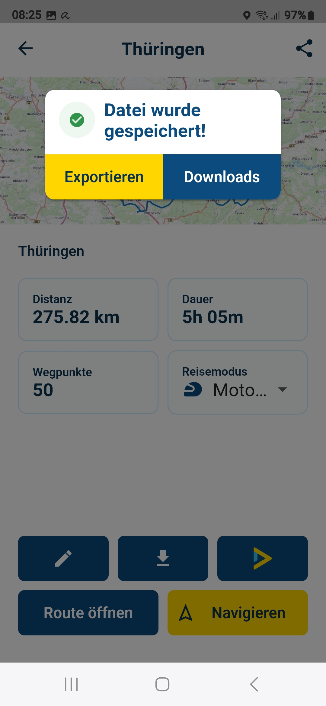

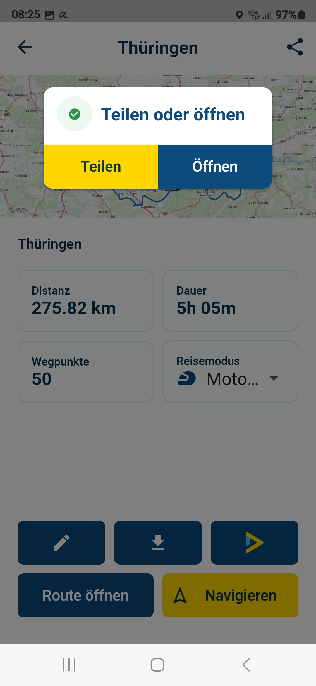

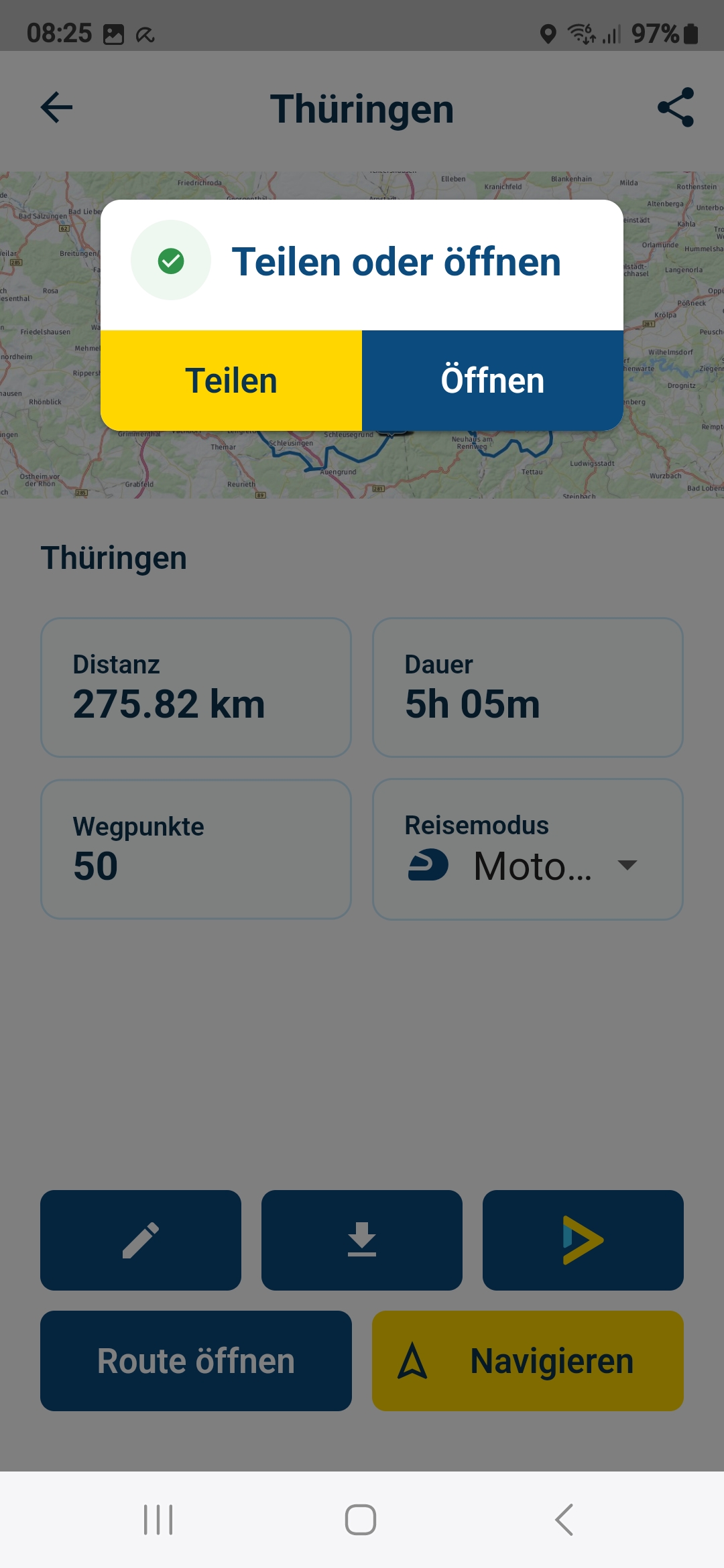

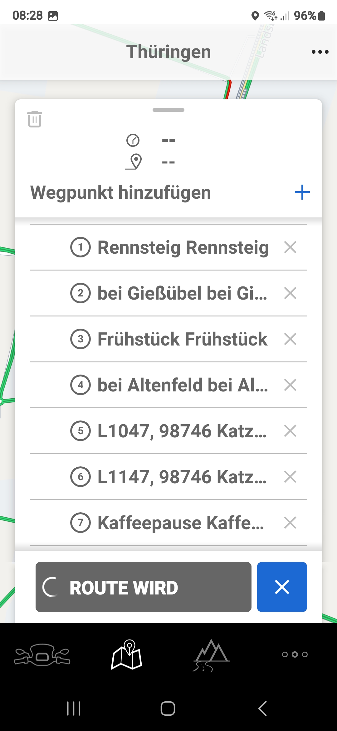

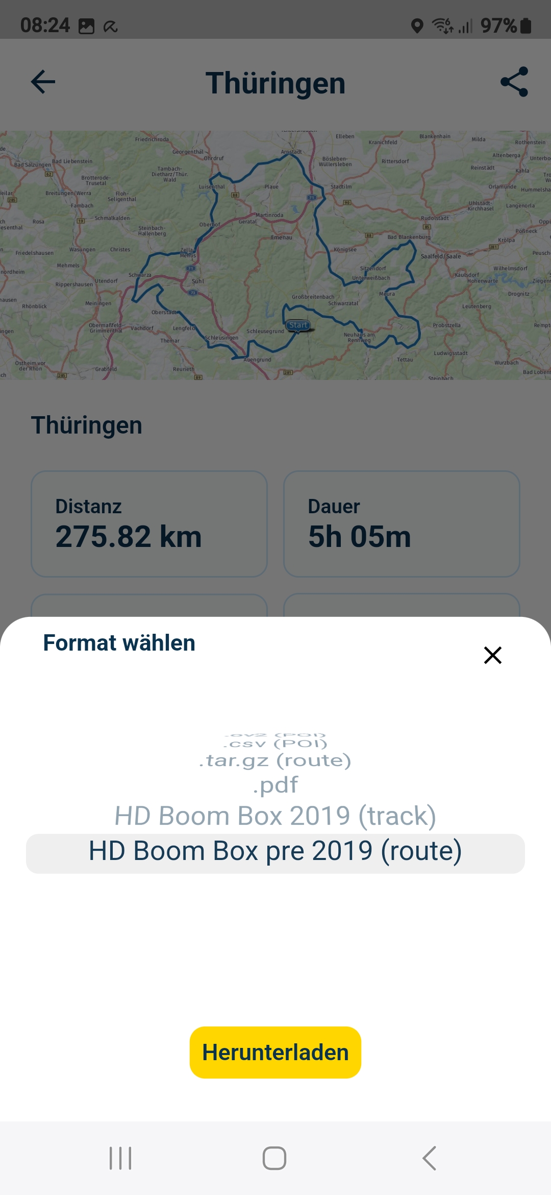

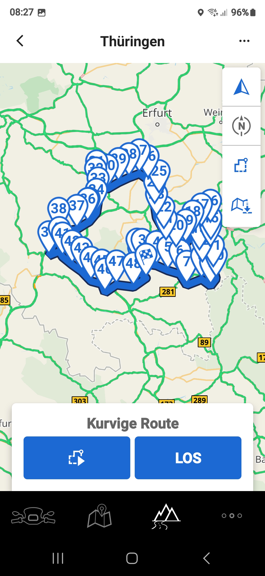

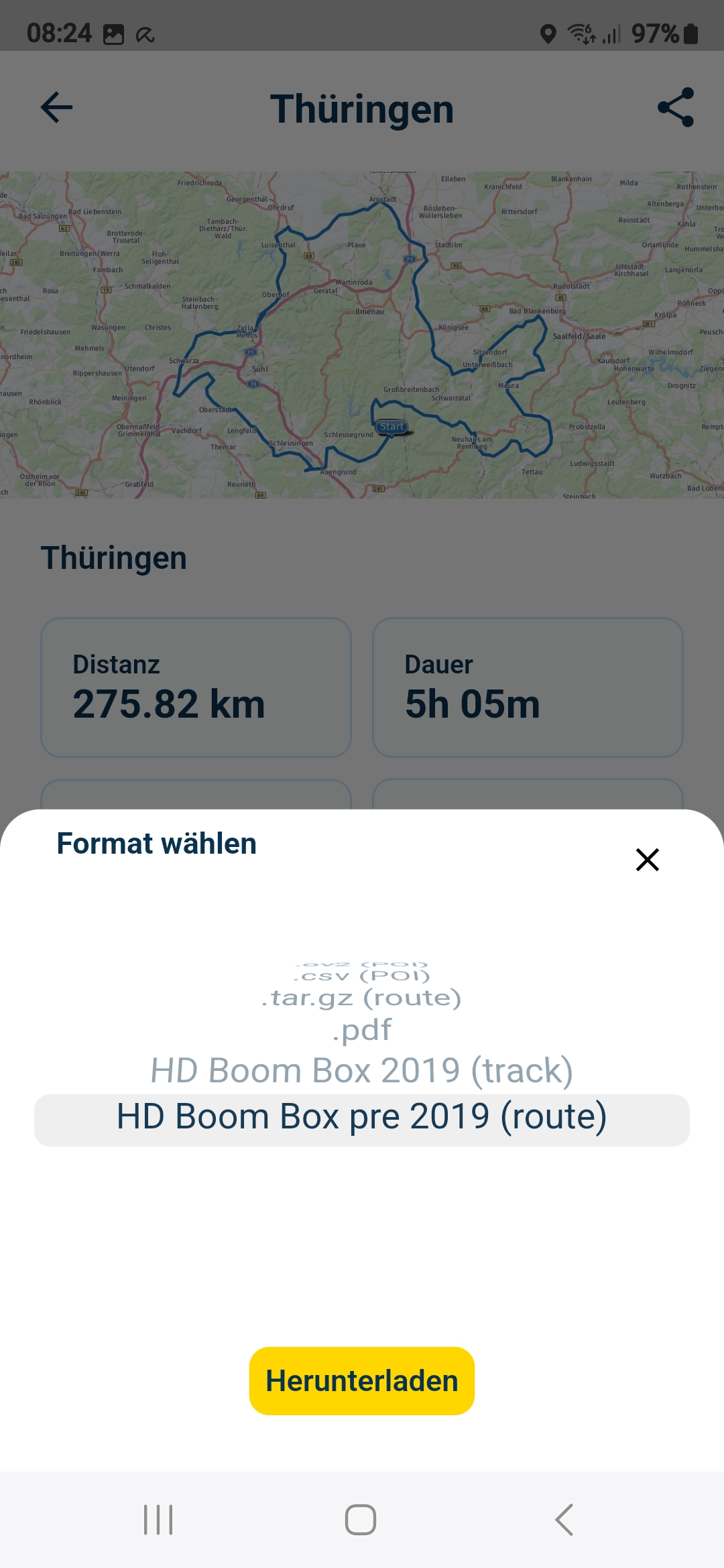

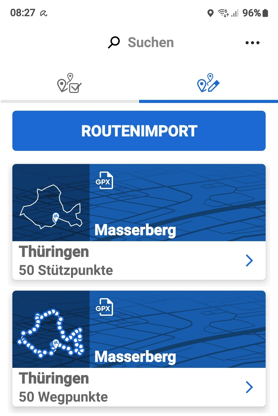

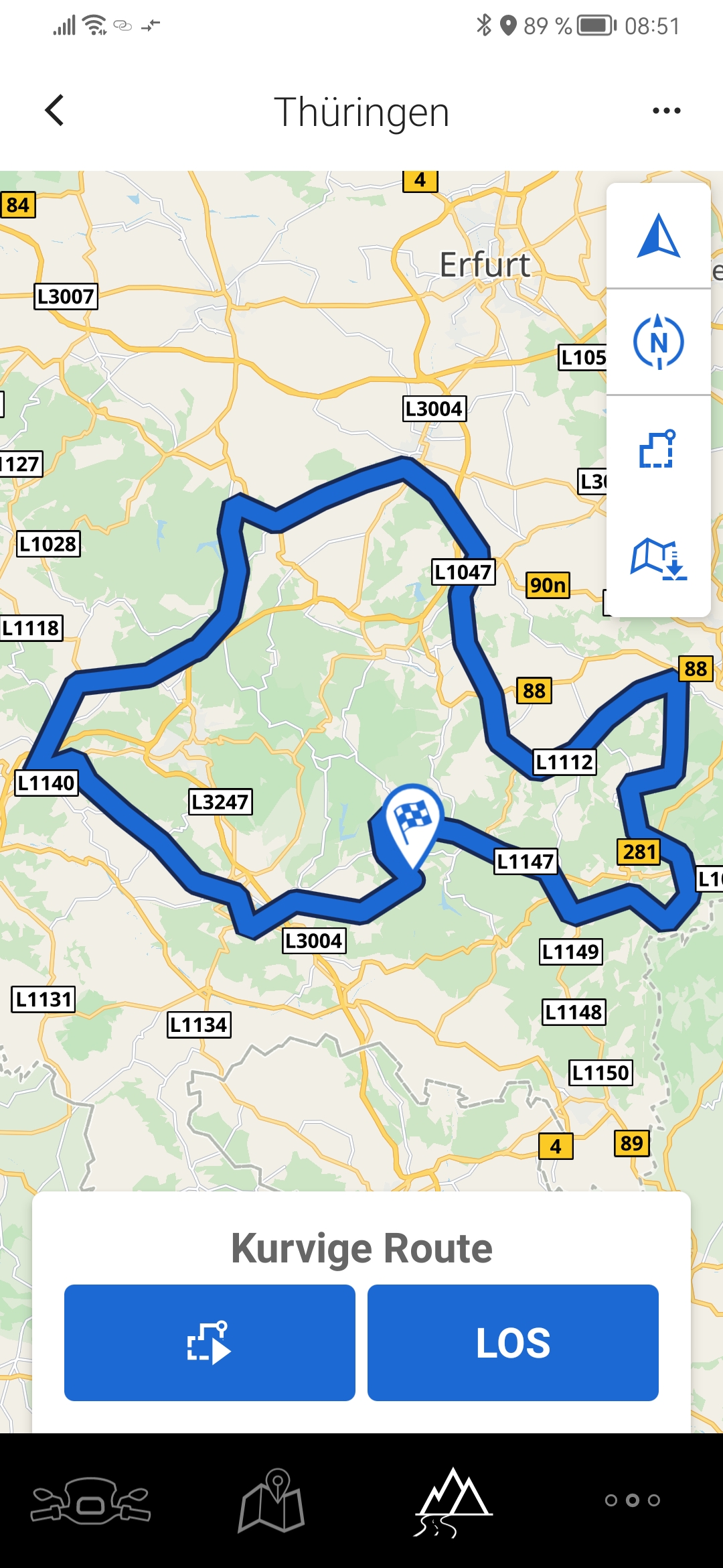

Gerne, ist hier schon mal beschrieben worden finde es aber nicht mehr.
Wie bereits erwähnt nutze ich zur Routenplanung das Tool MyRoute App am PC, fürs Smartphone gibt es dazu eine eigene App.
Über diese App rufe ich die Route auf (1), wähle das gewünschte Format aus (2), exportiere und teile diese (3+4), die ConnectedApp öffnet sich zur Auswahl (5), Route/n-Import (6) und die Route wird mit WP angezeigt 7+8).
Der Vorgang dauert in der Regel keine Minute.
Dazu die verwendete gpx-Datei:

Vielen Dank, KJB, leider scheint diese Vorgehensweise nicht wirklich zielführend zu sein. Die Fähigkeit der MCA, die Wegepunkte UND den Track als Import anzubieten, ist ja nicht neu. Aber das Ergebnis ist nicht das, was ich mir vorstelle. Hier die importierten Dateien als screenshot:

Und wie stellst Du Dir das vor?
Falls Du damit die Zwischenziele/Shapingpoints meinst, das gibt es bei der TomTom-Navigation NICHT. Dies sind garminspezifische Erweiterungen der gpx-Dateien, die soweit mir bekannt ist nur auf deren Geräten angezeigt werden.
