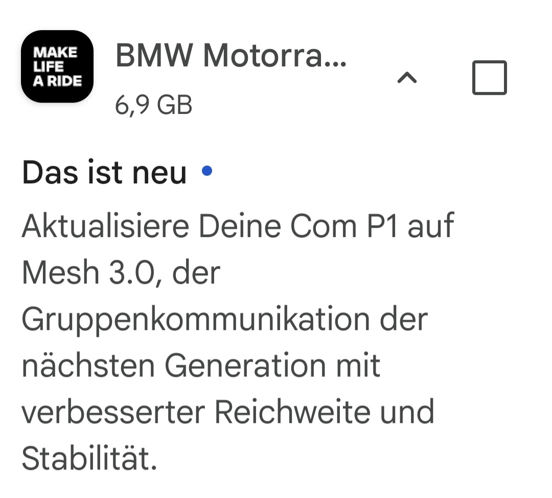

5.8 habe ich heute bekommen. Na dann. Mir gefällt das immer, wenn es heißt, die Stabilität wurde verbessert. Da sind Sie alle gleich. 😆
JoE_Seeve
JoE_Seeve
22.07.2022
2.312
Seevetal (bei HH / WL / LG / STD / ROW / HK)
R1250GS TB 2021
der da wäre? Was steht denn bei dir?
… bei mir steht nicht der Text von iOS sondern weil Android: Entdecken Sie sofort verfügbare Neufahrzeuge bei Ihrem BMW Motorrad Händler oder konfigurieren Sie Ihr persönliches Traumbike ganz nach Ihren Wünschen. Jetzt direkt auf Ihrer Startseite (in ausgewählten Märkten).
