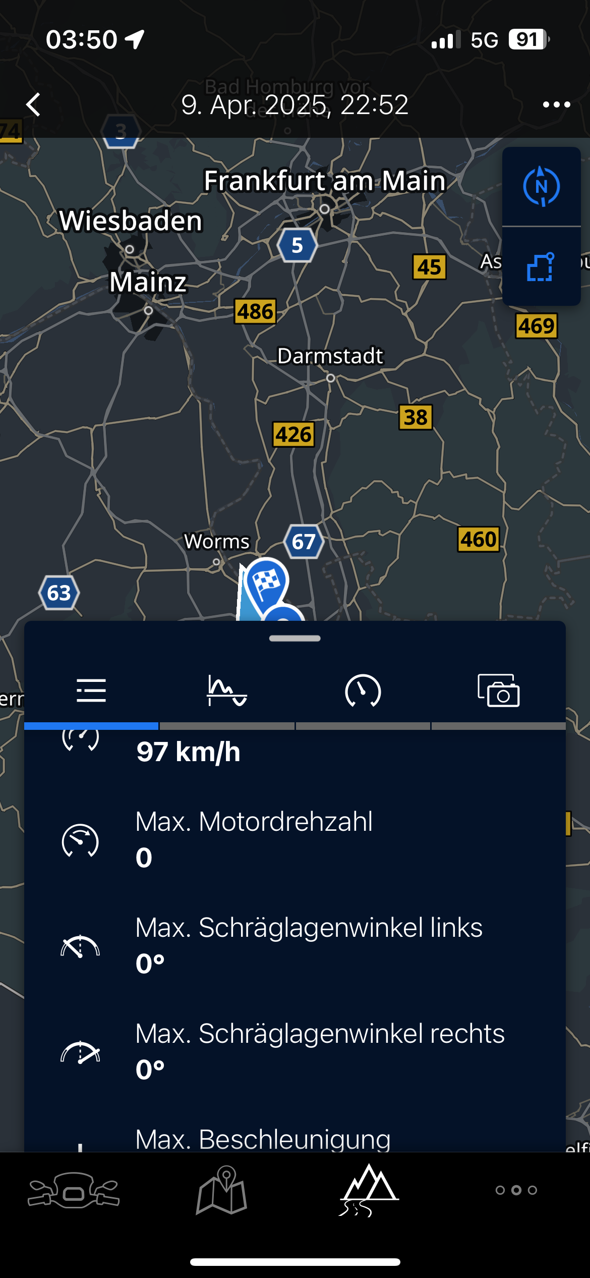

Hallo zusammen,
ich habe mir vor kurzem eine LC von 2018 zugelegt. Die GS hat auch das TFT Display. Vorab, ich möchte keine Diskussion lostreten, ob man das braucht oder nicht. In der Connected App wird auch fast alles angezeigt. Bis auf die Performance Daten.
Ich sehe die Strecke, die durchschnittliche Geschwindigkeit, die Fahrzeit, Temperatur, die gefahren wurde.
die max. Motordrehzahl, Schräglagenwinkel, Beschleunigung und Verzögerung sehe ich nicht.
Ist da was defekt, muss was eingestellt werden, oder kann es meine GS einfach nicht.
Brauchen tue ich es nicht unbedingt, aber finde es doof, dass es in der App ohne Daten angezeigt wird.
Gruß Markus

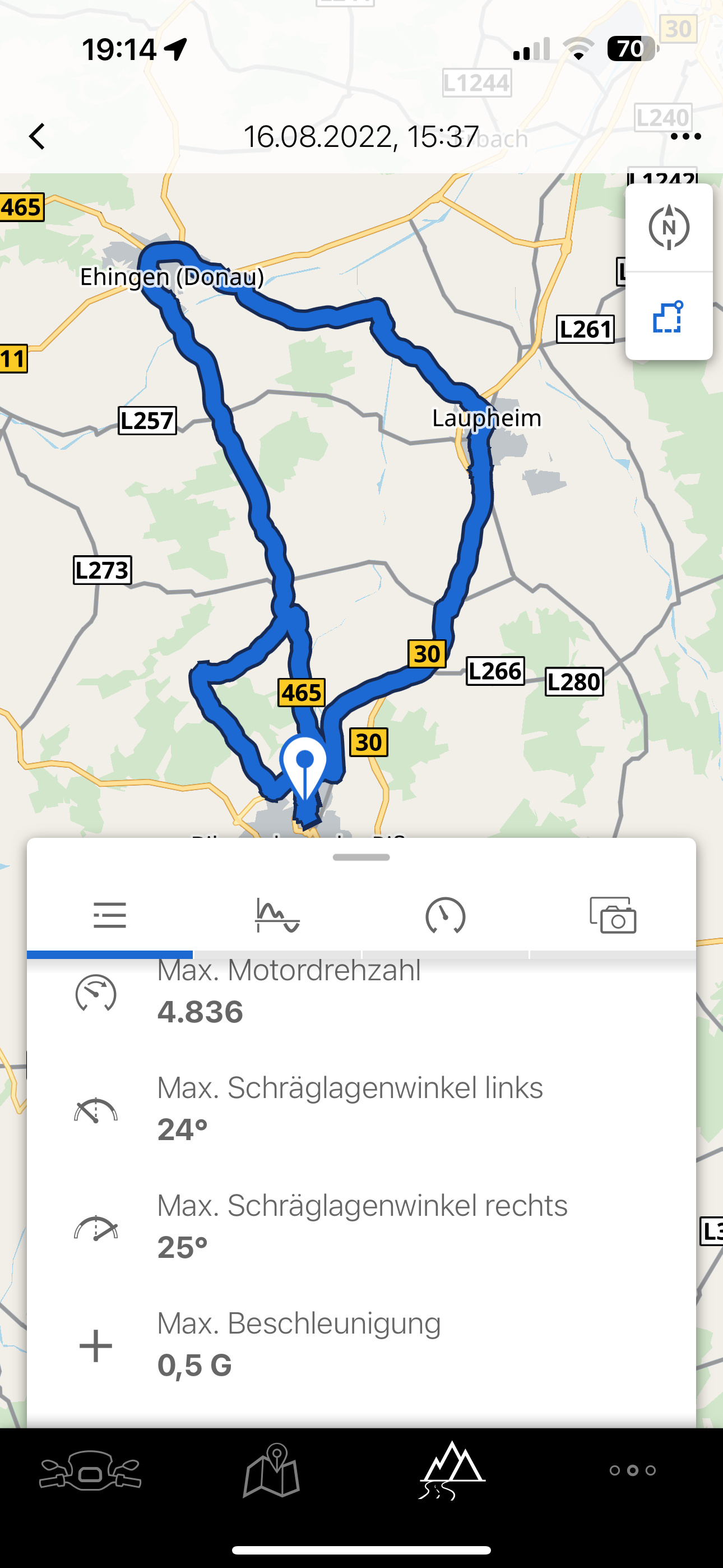

Meine1200er Pepsi aus 2018 konnte das auch. Auch wenn ich das Motorrad nicht mehr habe sind die Fehrten immer noch in der App. Anhang anzeigen 768104

MichaelBC
MichaelBC
04.08.2022
3.099
88400 Biberach
1250 GS ADV Triple Black
Nein ich habe nichts frei geschaltet, aber ich hatte die damals aktuellste Software auf dem Motorrad.
