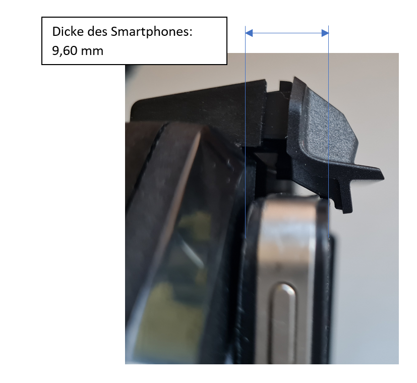

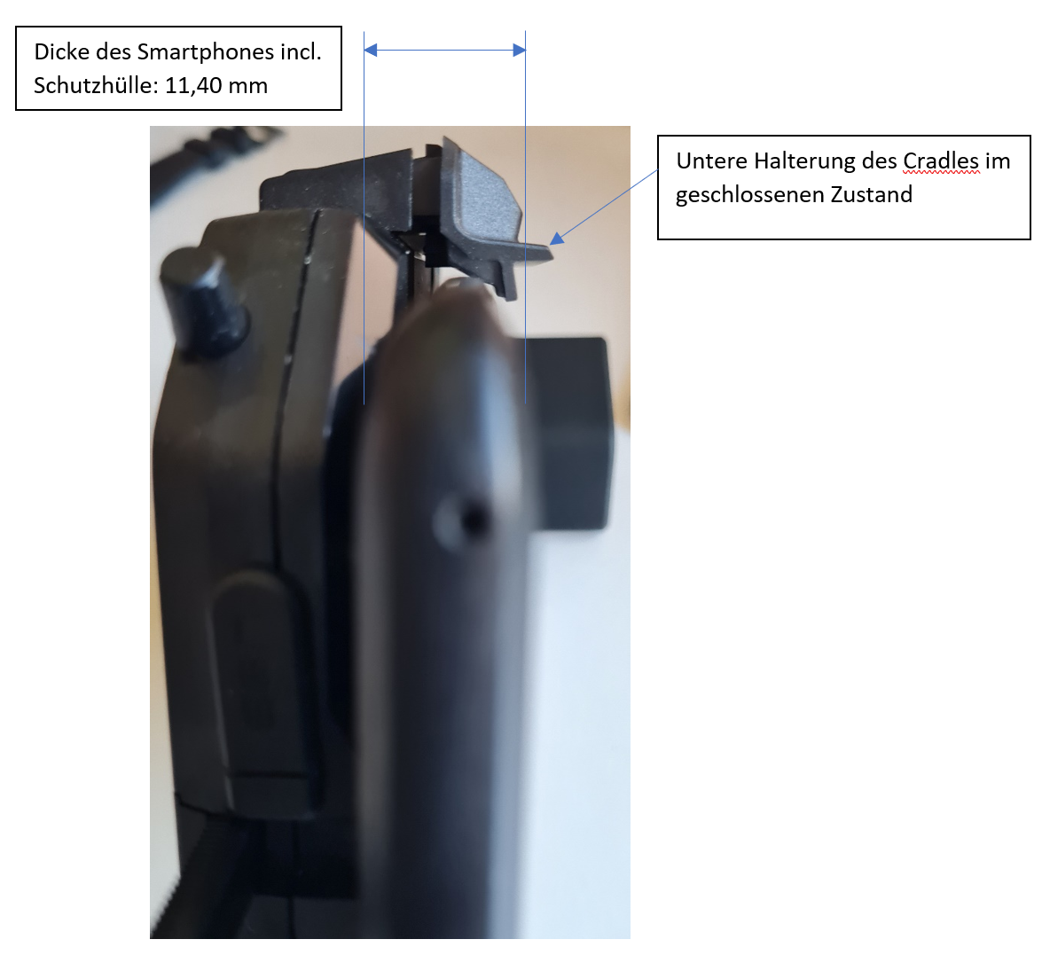

Die maximale Höhe wird durch die Halterungen, oben und unten am Cradle bestimmt.
Mein Samsung S8+ hat eine Dicke von 11,4 mm, incl. Schutzhülle. Das passt noch gut in die Halterung.
Liegt jedoch auch daran, dass die Gehäuseränder der Schutzhülle rund geformt sind.
Die Höhe zwischen den Halterungen, oben und unten, und dem Boden des Cradles beträgt oben 10,0 mm und unten 10,0 mm.
Bei einer rechteckigen Kantenform des Smartphonegehäuses ist eine Dicke von 10 mm gerade noch aufnehmbar. Wie von @Hobbyfahrer bereits gezeigt, kann es dabei Probleme mit einer Display-Schutzfolie geben, diese wird von der Halterung evtl. weggeschoben. Zu berücksichtigen wäre dann noch ein "Kamerabuckel" je nach Asuführung führt der dazu, dass das Smartphone im Cradle nicht plan aufliegt.
Bei einer runden Kantenform kann ein dickeres Smartphone eingesetzt werden.
Am oberen Halter des Cradles ergibt sich das gleiche Bild.
Der an der rechten Seite des Cradles befindliche Halter sorgt lediglich dafür, dass das eingespannte Smartphone nicht nach rechts aus dem Cradle herausrutschen kann.
Auf der linken Seite des Cradles gibt es einen gummierten Anschlag mit einer Höhe von 9,7 mm. Die linke Seitenwand ist ca. 13,5 mm hoch.

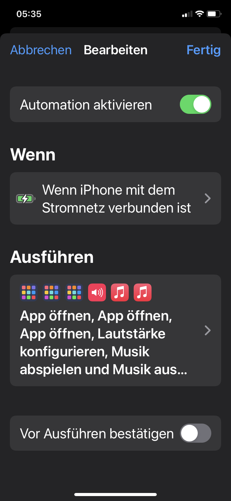

IPHONE 11 mit Hülle passt perfekt und lädt auch induktiv.
Was auch neu ist in den Kurzbefehlen in ios ist,das die Automation ohne Bestätigung startet.
PaulaundMikkes
PaulaundMikkes
24.01.2021
149
Sobald das IPHONE im Cradle ist und ich mache die Zündung an startet die Connected App automatisch😊
Ich bin begeistert
