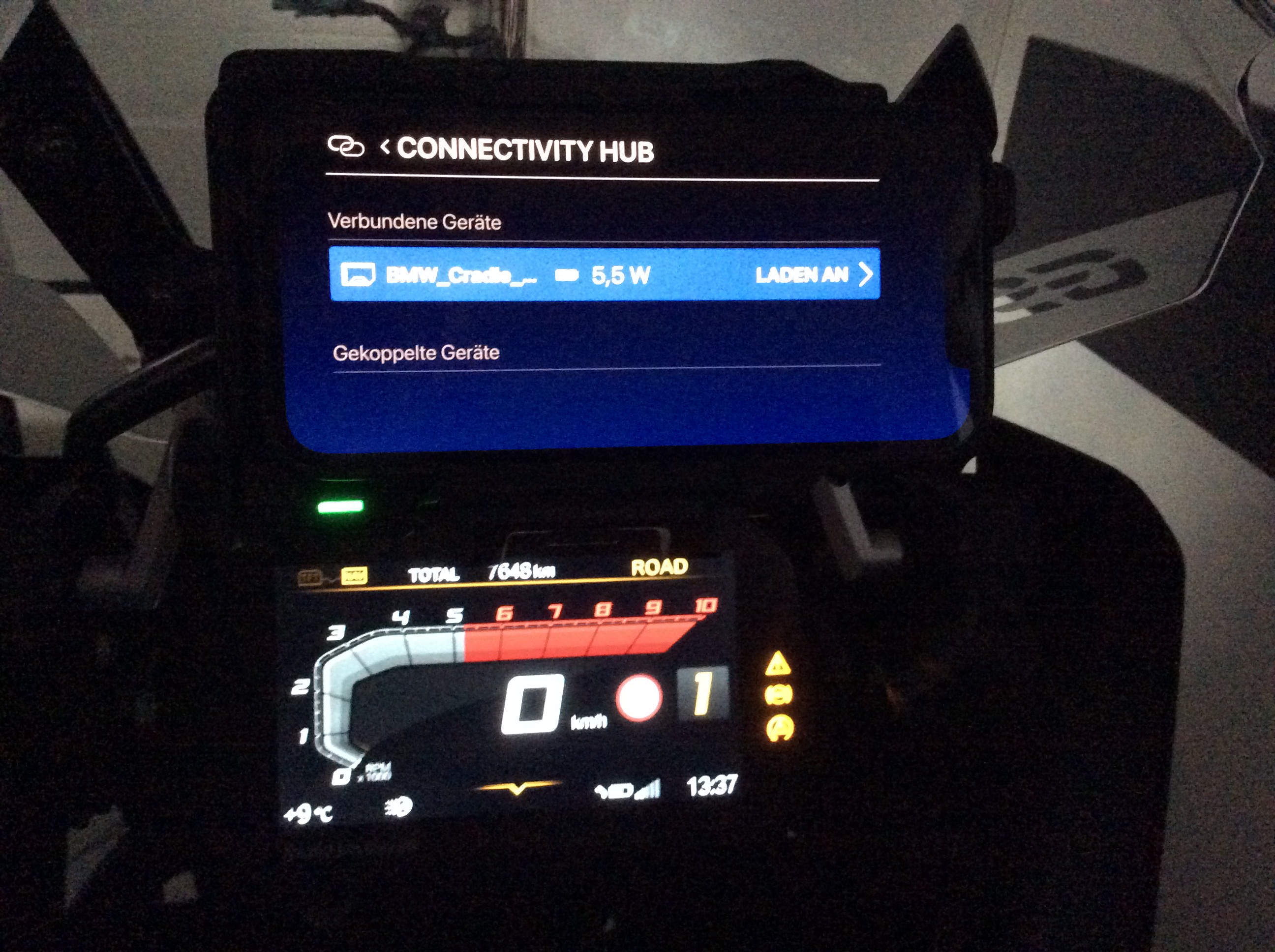

Hallo zusammen,
zwei Tage nach Bestellung bei BMW Stuttgart kam das cradle bei mir an. Also ich muss sagen, das Teil ist top. Mein iPhone 12 passt mit Original Apple bumper perfekt rein und lädt auch. Bin gespannt auf die erste Fahrt. 02BDBE63-5800-44D2-8AEA-809EA8A4076C.jpeg

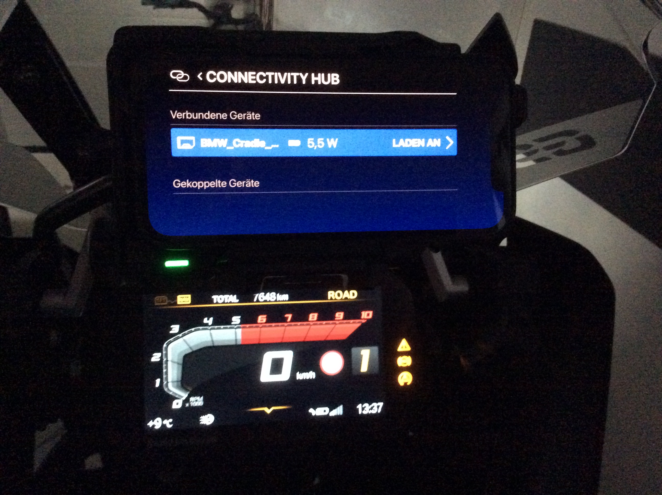

Hallo zusammen,
zwei Tage nach Bestellung bei BMW Stuttgart kam das cradle bei mir an. Also ich muss sagen, das Teil ist top. Mein iPhone 12 passt mit Original Apple bumper perfekt rein und lädt auch. Bin gespannt auf die erste Fahrt. Anhang anzeigen 456050
