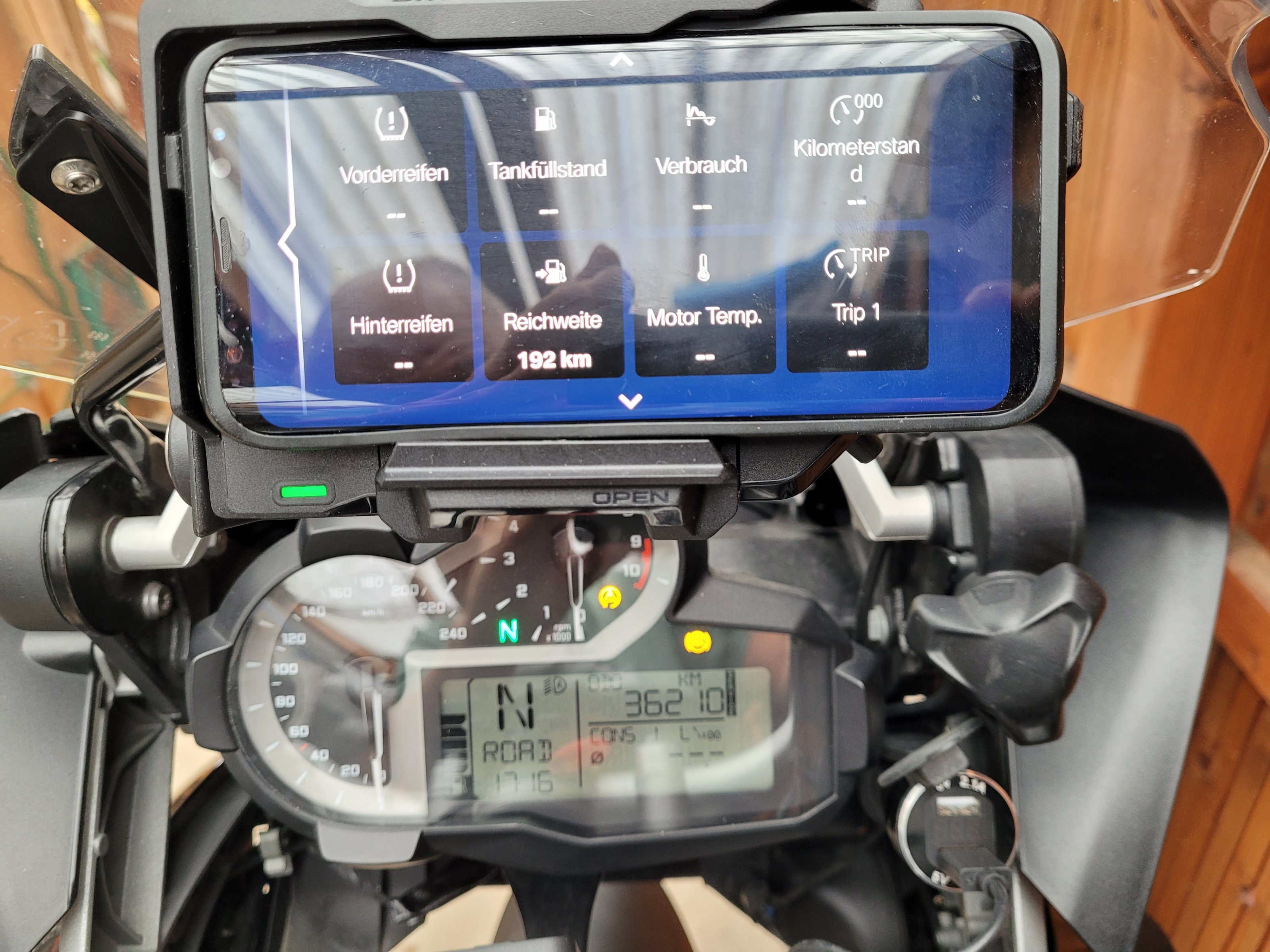

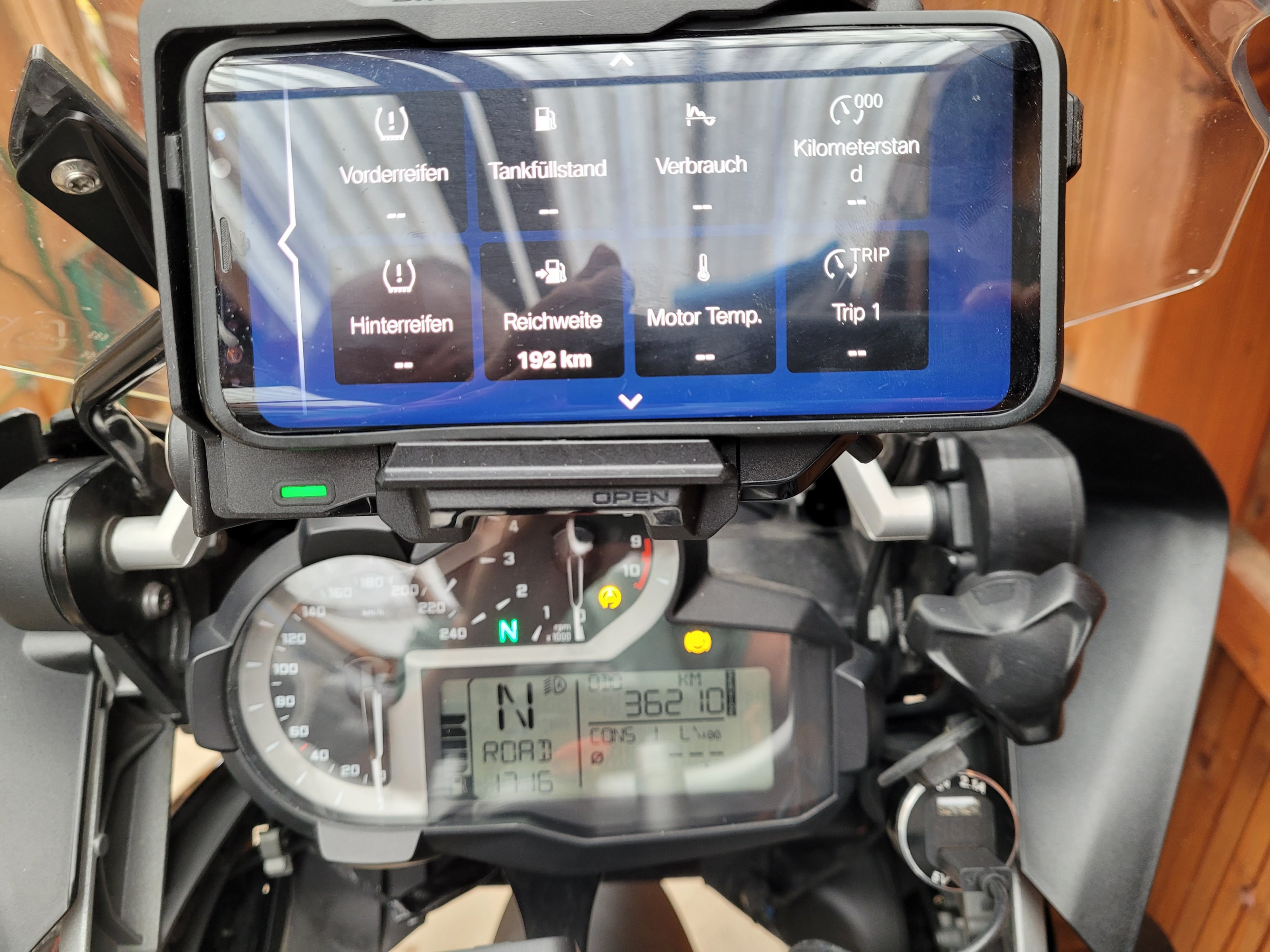

Hi,
ich habe mir das CRC vor ein paar Tagen für meine R1200GS LC Baujahr 2013 (also ohne TFT) gekauft.
Ich verwende mein altes Samsung S8 für die Navigation und eigentlich bin ich auch zufrieden.
Ich habe in den div. Forenbeiträgen gelesen, dass die Schräglagen bei der R1200GS nicht angezeigt werden können - dies brauche ich aber auch gar nicht.
Bei mir ist aber das Problem, dass auch alle Fahrzeugdaten mit Ausnahme der Reichweite nicht angezeigt werden.
Hat jemand eine Idee woran dies liegen könnte ? Ich vermute, dass dies eher kein Problem des CRC ist sondern ein Datenübertragungsproblem an die Navi-Vorbereitung.

Die Voraussetzung für das Anzeigen der Fahrzeugdaten ist die Sonderausstattung „Bordcomputer Pro (SA 221)"

Hallo Hobbyfahrer,
danke für die Antwort. Die Sonderausstattung "Bordcomputer Pro" habe ich.
Für was steht das SA221?
Alle Fahrzeugdaten wie Luftdruck, Tankfüllstand, Verbrauch, Temperaturen usw. werden auch korrekt auf dem BC des Motorrades angezeigt - nur die Übertragung auf das CRC bzw. das Handy funktioniert nicht.

Das ist die Bezeichnung für die Sonderausstattung und müsste so bei dir auch in der Auftragsbestätigung bzw. Rechnung zur Maschine stehen.
OK - habe die Maschine gebrauch gekauft - habe daher diese Unterlagen nicht.
Ich bin mir aber relativ sicher, dass es eigentlich gehen müsste. Auf den letzten 72 Seiten gab es ja immer wieder Berichte von R1200GS mit Bj 2013 wo alles problemlos lief. Und bei mir wird ja schließlich auch die Reichweite angezeigt.
