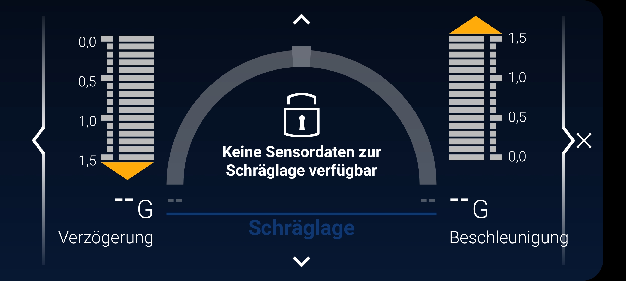

So nun endlich nach einer Woche im Bett mit Angina und viel im Forum lesen, konnte ich heute wieder ans Cradle. Dabei ist mir aufgefallen, dass alle im Forum mehr angezeigt bekommen wie ich.
Denn bei den Technischen Daten steht, dass keine Schräglagesensoren vorhanden sind.
Anbei Screenshot.
Navi habe ich noch nicht getestet, aber im Stand bekomme ich da auch weniger Optionen angezeigt wie in den Youttube Videos.
Liegt es an der K50?
GruĂź

@Catty - es ist wie @Hobbyfahrer schreibt - Dein Motorrad muss die Navivorbereritung UND BordcomputerPro UND "neu" genug sein ...
Hat mich einiges an Zeit & Frust gekostet das rauszufinden, inkl. mailen mit BMW Support:
wenn Du Navivorbereritung und BordcomputerPro hast, dann tut alles AUSSER der Weitergabe der Schräglagendaten an Navi VI / Cradle, obwohl Dein Motorrad die hat und nutzt (Stichwort Kurven-ABS).
ABER: erst ab Bj'18 (nach Werksferien 2017) werden auch die Schräglagendaten weitergegeben.
Meine ist eine 1200GS LC, ErstZul 2017-02, aber gebaut 2016-10.
Kann man nix dran machen.

OK vielen Dank,
dann liegt das am Baujahr 02/2014.
