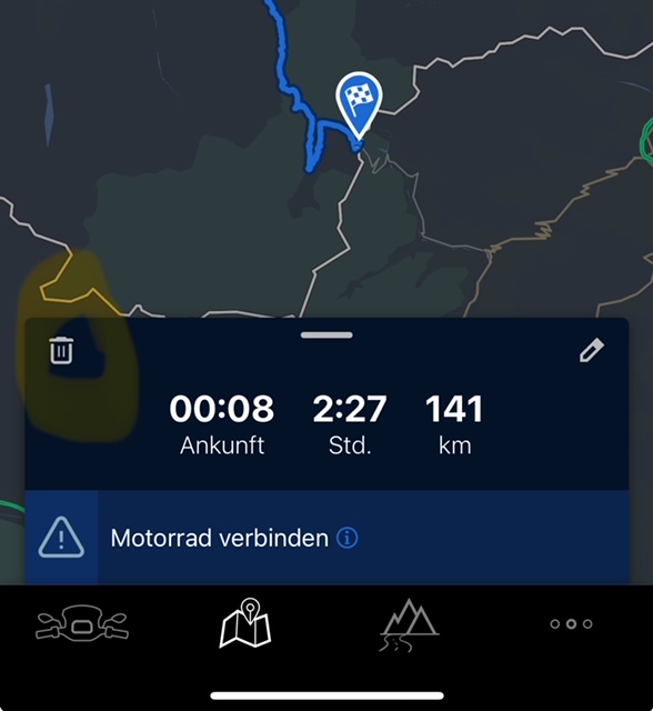

Ich habe seit kurzem das Problem dass meine BMW App nachdem ich sie ins Cradle gelegt habe und weg fahre, automatisch mit einer Navigation startet ohne dass ich es will.
Ich muss dann immer die Zielführung abbrechen.
Hat jemand ein ähnliches Problem ? Wie kann man das lösen?

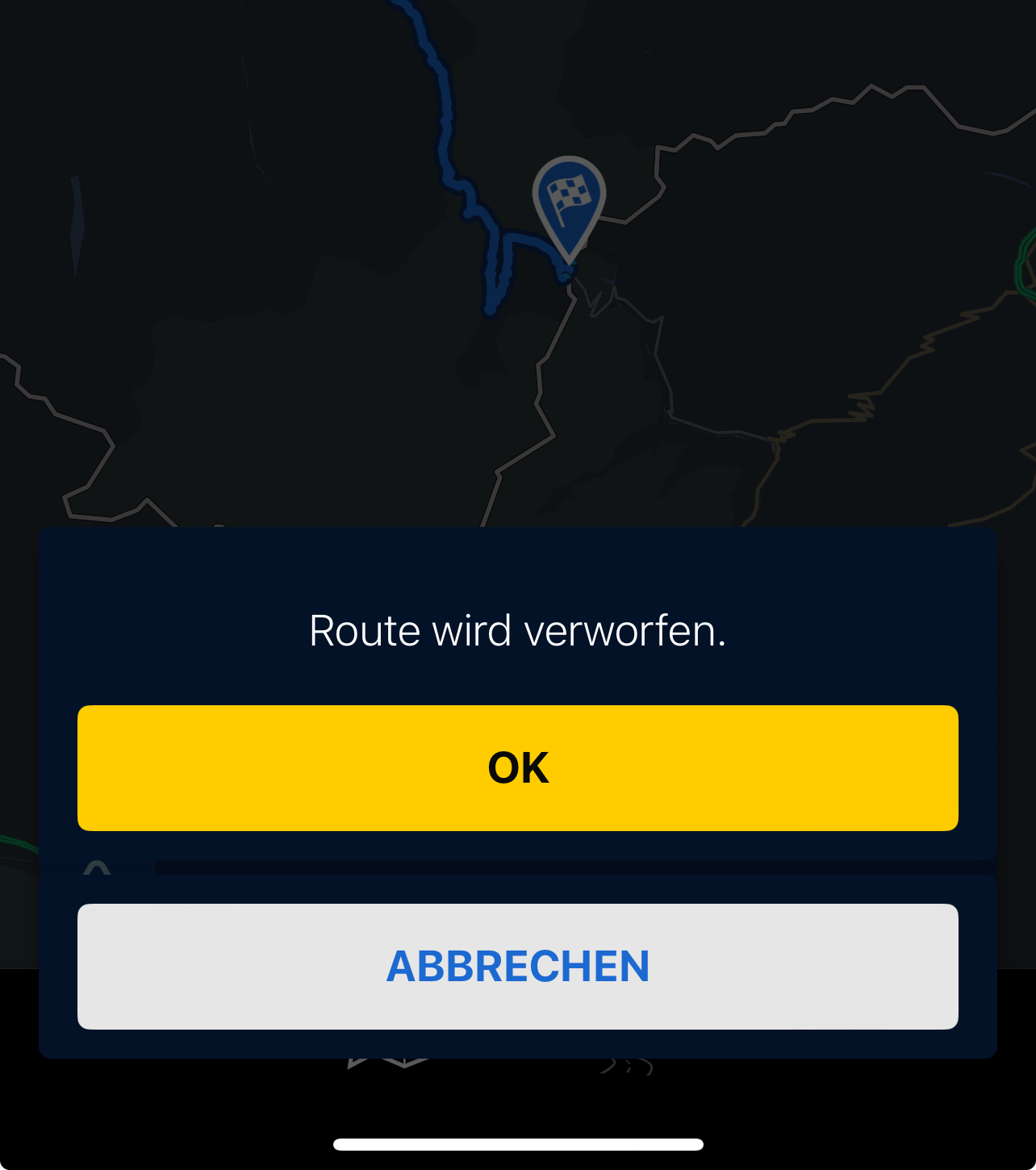

D.h. sobald Du die ConnectedApp startest ist sofort eine Route aktiv? Auch wenn das Smartphone noch nicht im.Cradle.ist.
Wie genau bricht Du das Roiting ab?

Servus Maunty, mich hat das auch immer genervt. Der Knackpunkt scheint eine noch aktive Zielführung in der App zu sein, wenn das Handy sich NICHT im Cradle befindet - am Abend vor der Tour in der App geplant und dann 'vergessen' und schon hast Du genau diese Situation. Da kannst Du die Zielführung im Cradle so oft abbrechen, wie Du willst; beim nächsten Start im Cradle springt die Zielführung immer wieder an. Probier es aus, bei mir funktioniert es.
