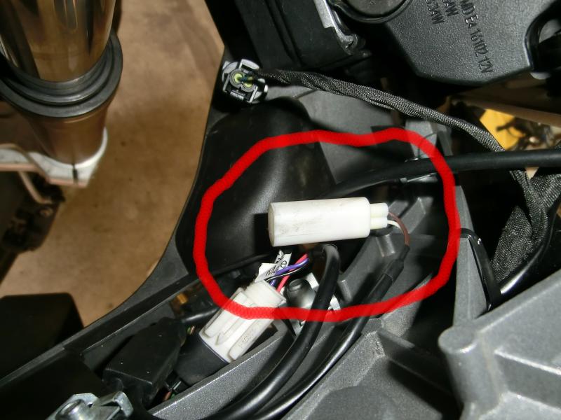

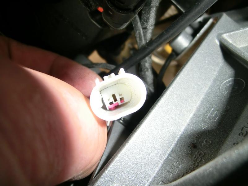

ich möchte auch meine baehr Anlage über ein 3.5mm Klinkenkabel mit dem Navigator IV verbinden.
Heute habe ich meine LC gestrippt (unglaublich viel Plastik) und einen unbelegten Stecker am
Kabelbaum des Navi (Cradle?) gefunden.
Ich möchte nur die Naviansage empfangen.
Ist dies der Audioanschluß ?
Wenn ja gebt es einen vorkonfektionierten Anschluß auf 3.5mm Klinke?
Alternativ kennt jemand die Steckerbelegung?
Siehe Bilder!

Ich vermute das ist der Mono Anschluss.
Vorkonfektioniert kenne ich nichts

Nicht ganz.
Es ist das gleiche Craddle aber andere Kabel.
Bei BMW gibt es keine Klinke mehr.
Entweder das Ding auf dem Bild als Mono Audio Out benutzen (auch keine Musik) oder Craddle gegen das von Garmin tauschen, dann fällt der Multicontroller weg.
Den 'SZ' Anschluss gibt es auch nur bei Garmin.

Leider nicht. Der Stecker ist dreipolig. Außerdem "Männlich". Ich benötige "weiblich" zweipolig.
