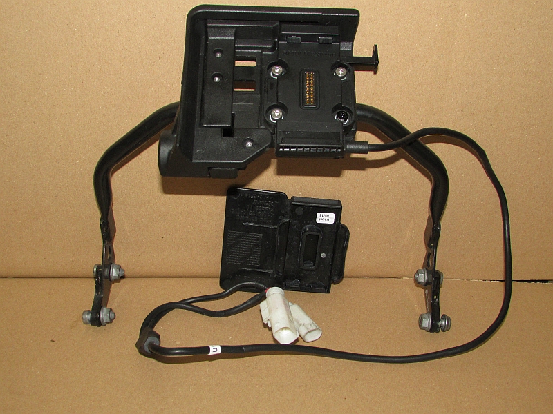

[FONT=&quot]Hallo, heute habe ich meine gebraucht gekaufte Navi bekommen und ins Halterung gesteckt, leider keiner Reaktion. Laut Handbuch sollte es gleich erkannt und aufgeladen werden aber nix ist.[/FONT]
[FONT=&quot]Hat irgendjemand einer Tip? Danke voraus [/FONT]
[FONT=&quot] [/FONT]
[FONT=&quot](Also Navi funktioniert sonst)
PS. Halterung habe ich später eingebaut. Vielleicht habe ich falsch eingebaut oder was vergessen?[/FONT]

Die Halterung hat zwar 2 stecker aber nur eine passt an dem freien stecker vom Moped.
Wo soll man da was falsch machen :confused:

welchen Stecker hast Du denn eingesteckt?
Der größere Stecker mit den drei Pins ist für die Ladefunktion.
Die Funktion des kleinen Steckers kenne ich nicht, habe momentan kein BMW Navi angeschlossen

Nur den dicken angeschlossen. Die kleinere solls für freisprechanlage sein laut...

Der 2pin ist für ältere Machinen du brauchst nur den 3pin die Abdeckkappe von der anderen Seite draufschieben gut ist.
Freischaltung ist nicht erforderlich.

Eine verdacht habe ich noch. Der Stecker liess sich schwer einstecken. Kann es sein das es vielleicht der falsche Halter ist?

Versuch mal ein anderes Navi in der Halterung, um auszuschließen das Dein Navi das Problem ist.

Säubere mal die hinteren Anschlüsse an dem Navi und schaue dir die Anschlüsse an dem Navihalter genau an, diese sind federnt gelagert, da könnte ein Pin zu weit drinn stecken und keinen Kontakt geben.

Laut BMW Seite, muß die Software 4.90 installiert sein, damit es an der Halterung der LC funktioniert, ob das jetzt was mit dem Laden zutun hat weiß ich nicht.
