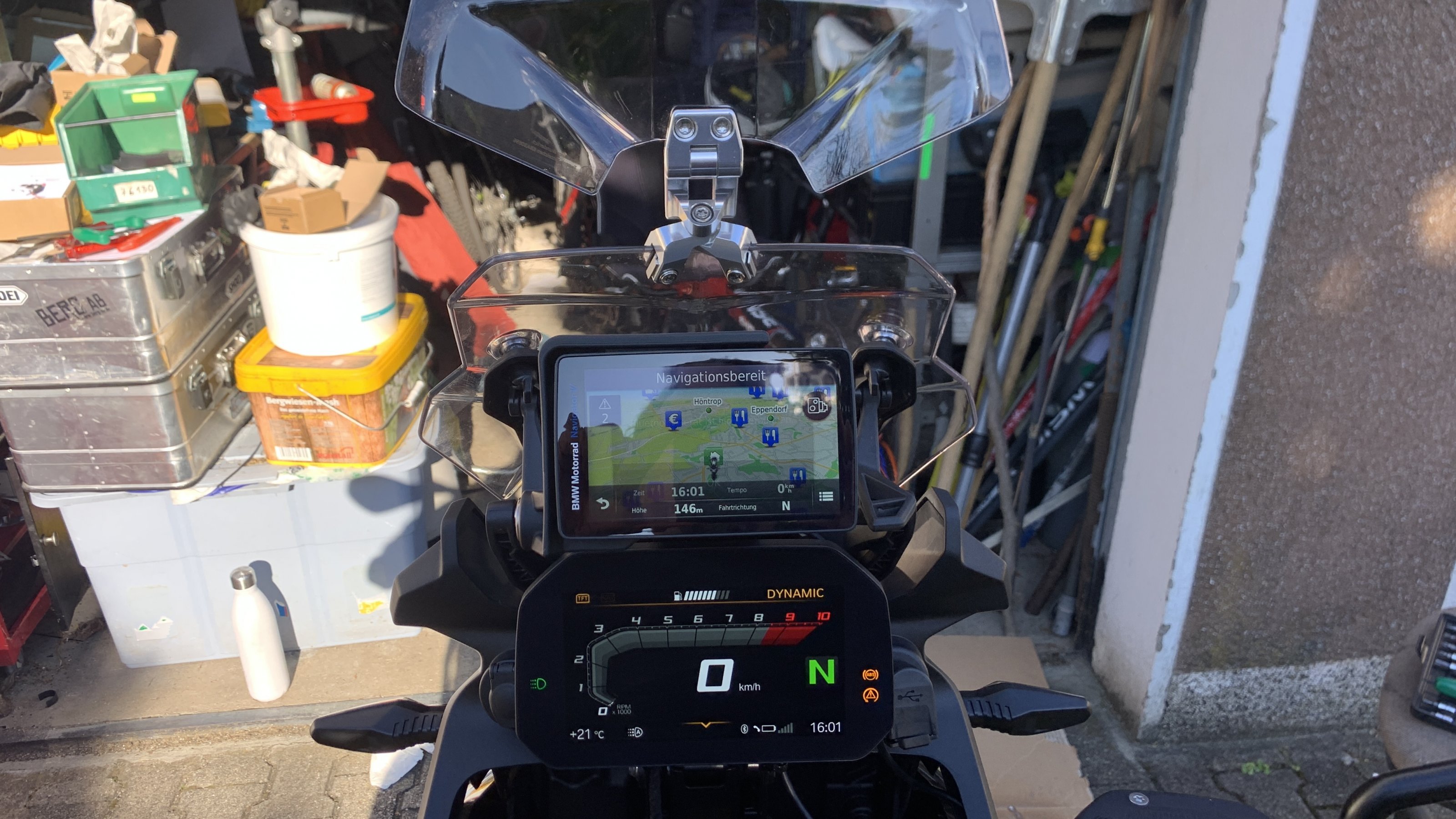

Dank dieses tollen Threads ist es mir jetzt auch gelungen, das Navi über das TFT zu verlegen, verwendet habe ich die verstellbare Windschildhalterung, die Touringscheibe und den Navihalter für Behördenfahrzeuge.
Einzig die Montage der Plastikabdeckung für den Windschildhalter lief nicht wie geplant, nach dem Reindrücken der Spreiznieten schlabbert das Teil trotzdem nur vor sich hin. Verwendet man grundsätzlich immer neue Spreizniete oder was könnte ich falsch gemacht haben?
Letztendlich habe ich in die Aufnahmelöcher ein 10-Gewinde geschnitten und die Abdeckung verschraubt. Obwohl das alles nur Plastik ist, ist die Stabilität trotzdem ausreichend.

Ich habe das bereits mehrfach mit den ursprünglichen Nieten verbaut. Das ist 1a BMW-Qualität und hält einwandfrei. Das Heraushebeln finde ich schwierig, vielleicht wurden sie zu sehr geweitet.
War bei mir Ähnlich, hatte noch längere Spreizniete aus Kunststoff und habe diese genommen

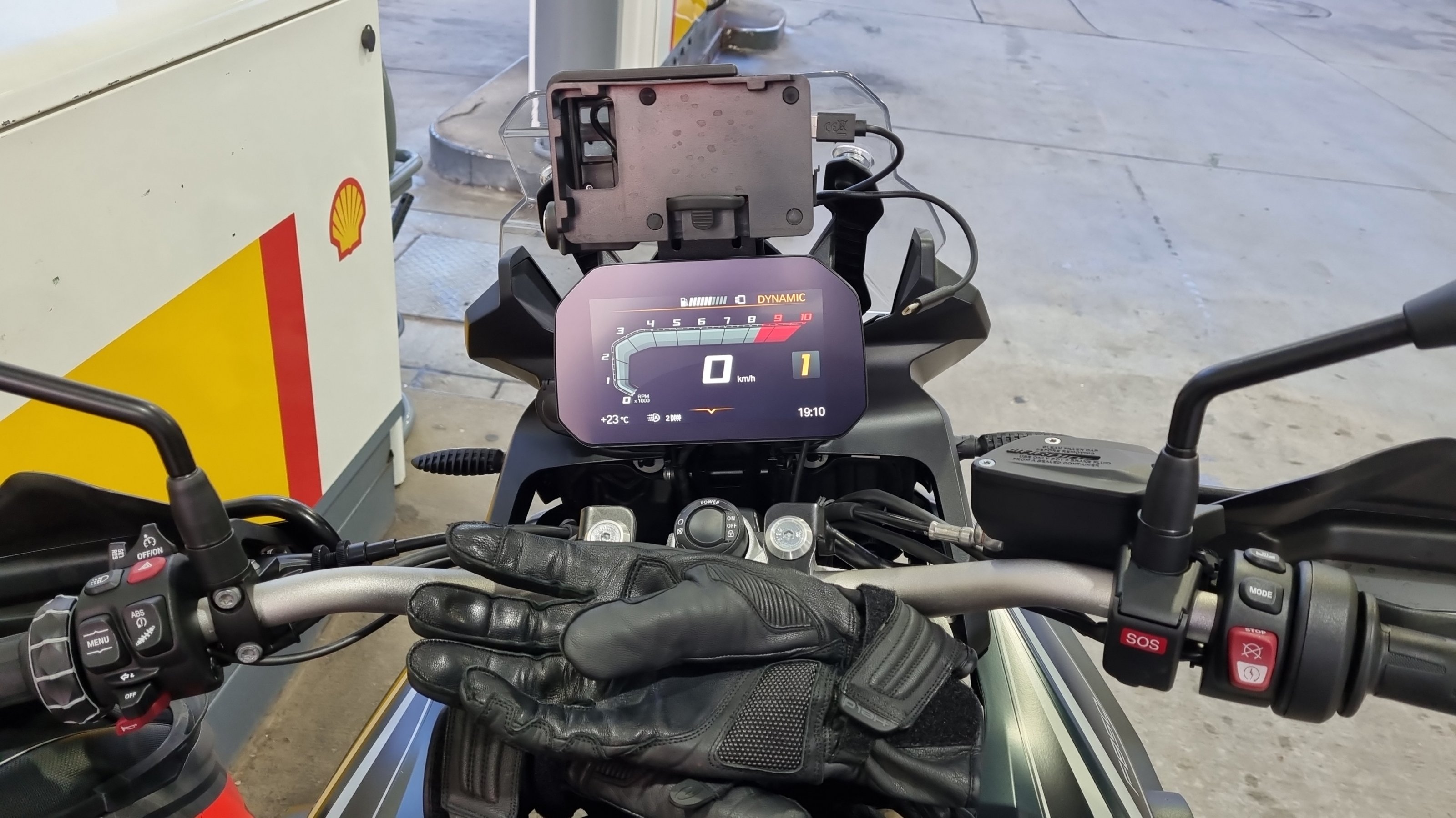

Habe mir den Halter von Hornig geholt, weil ich eine Puig Touring Scheibe auf der GSA fahre. Als Navi dient ein Iphone 11 mit der SP Haltung und Anti-Vibrations-Adapter. Erfahrungswerte fehlen noch...

Ich hab mir nun für meine F850GS auch den Dresdner geholt. Muss hier nochmal für die Dresdener eine Lanze brechen. Am 20.01.22 Abends bestellt und wurde Heute durch DHL bereits zugestellt und direkt montiert. Wirkt wahnsinnig Robust so als wäre sie schon von Anfang an vorgesehen! Eine absolute Empfehlung. Ich hab den in Edelstahl unlackiert genommen, sieht super aus. Hatte erst die GIVI-Variante aus dem Louisshop überlegt aber bin nun froh etwas mehr ausgegeben zu haben!
