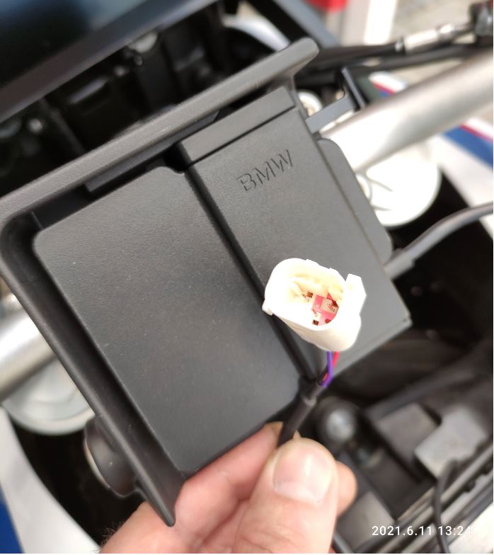

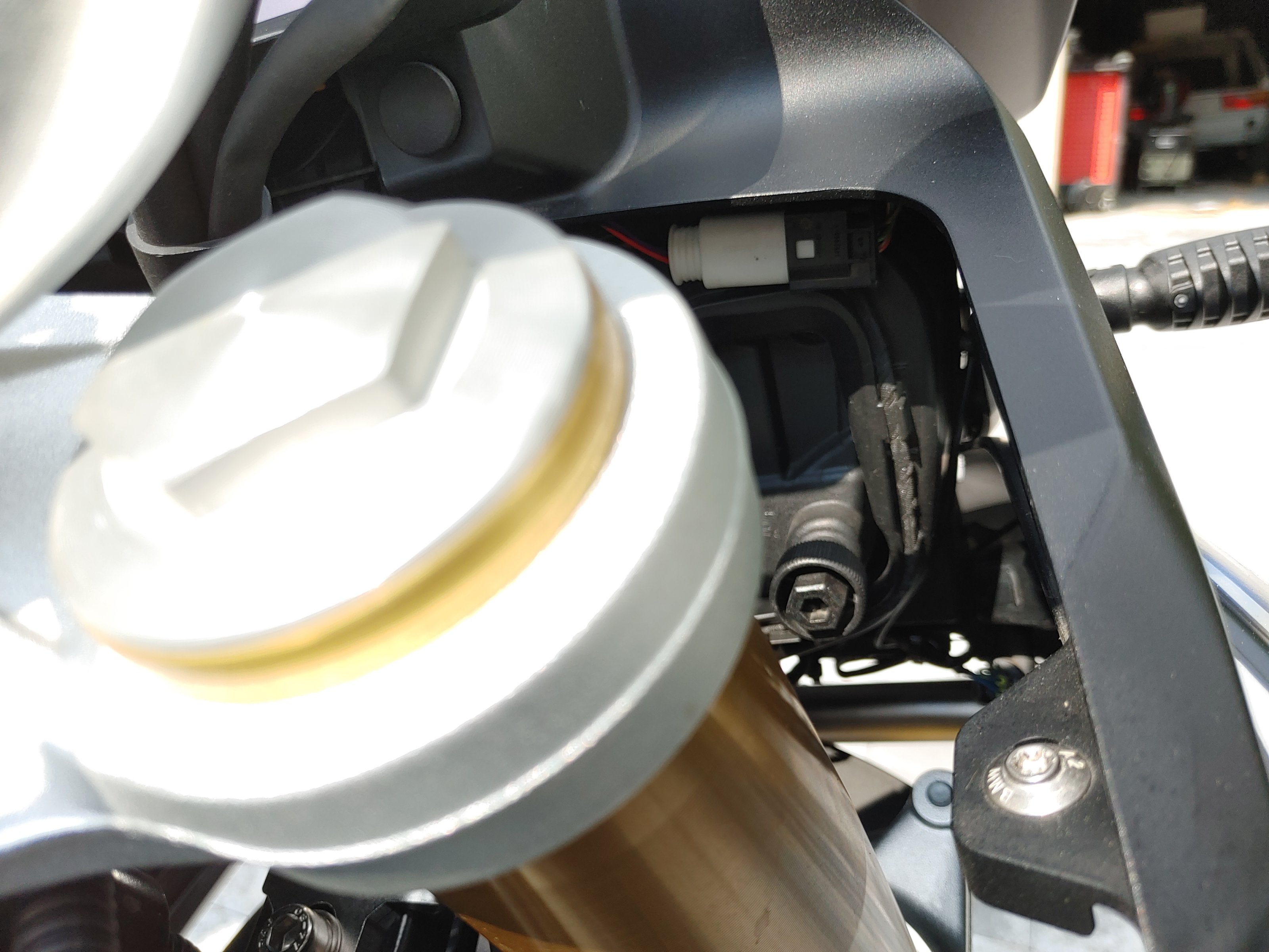

Hallole zusammen,
mein Vorbesitzer hatte die Navi-Vorbereitung demontiert da er diese nicht montiert haben wollte. Ich brauche diese und habe sie wieder montiert. Nun ist aber der Stecker noch übrig :-) Ich finde das passende gegenstück nicht dazu bei der F850GS.
Weiss jemand wo der sitzt?
Danke Klaus

Hier noch ein Foto falls noch jemand anderes das Problem hat, der weiße Stecker isses. 👍
