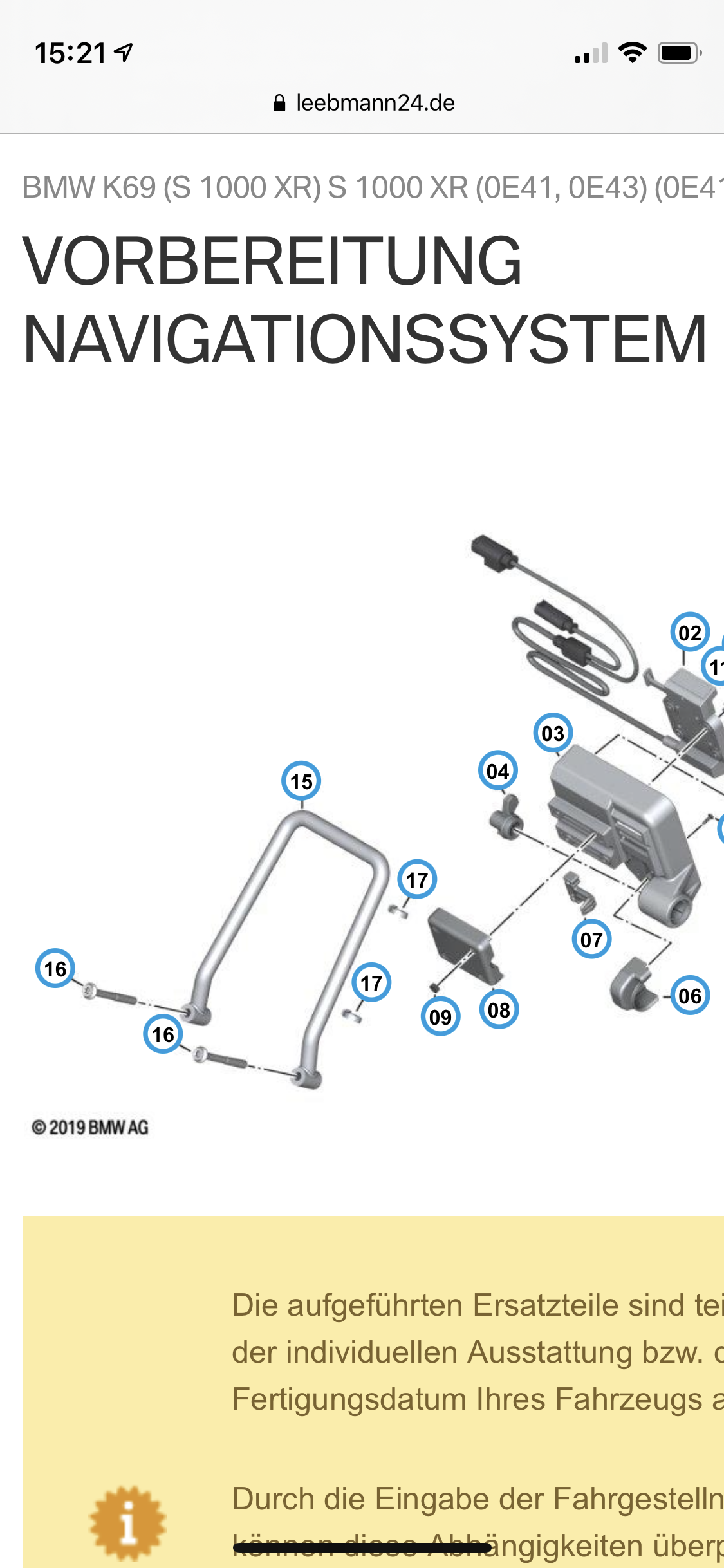

Hallo, ich denke der xr Halter ist einfacher (nur ein Rohr) und deshalb günstiger
Passt der XR Halter auch an den Serienscheibenhalter, oder nur an den verstellbaren von der ADV?

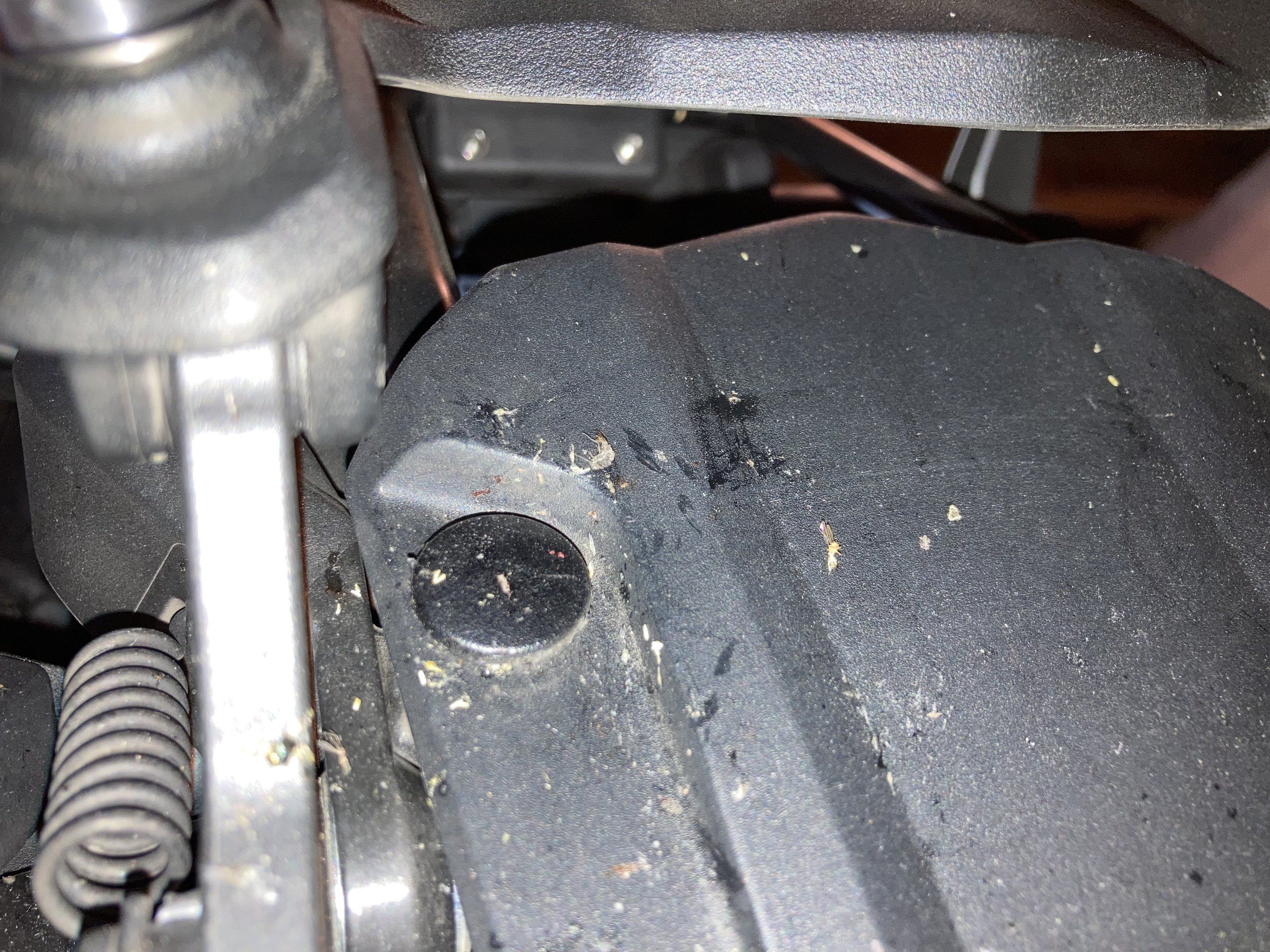

Löcher sind da ja auch drin, zumindest irgendwas mit runden Abdeckkappen?

Der Halter für die XR ist nicht gekröpft, wie der für die GS. Ansonsten identisch.
Ich wollte den der GS auf die XR übernehmen. Passte nicht.

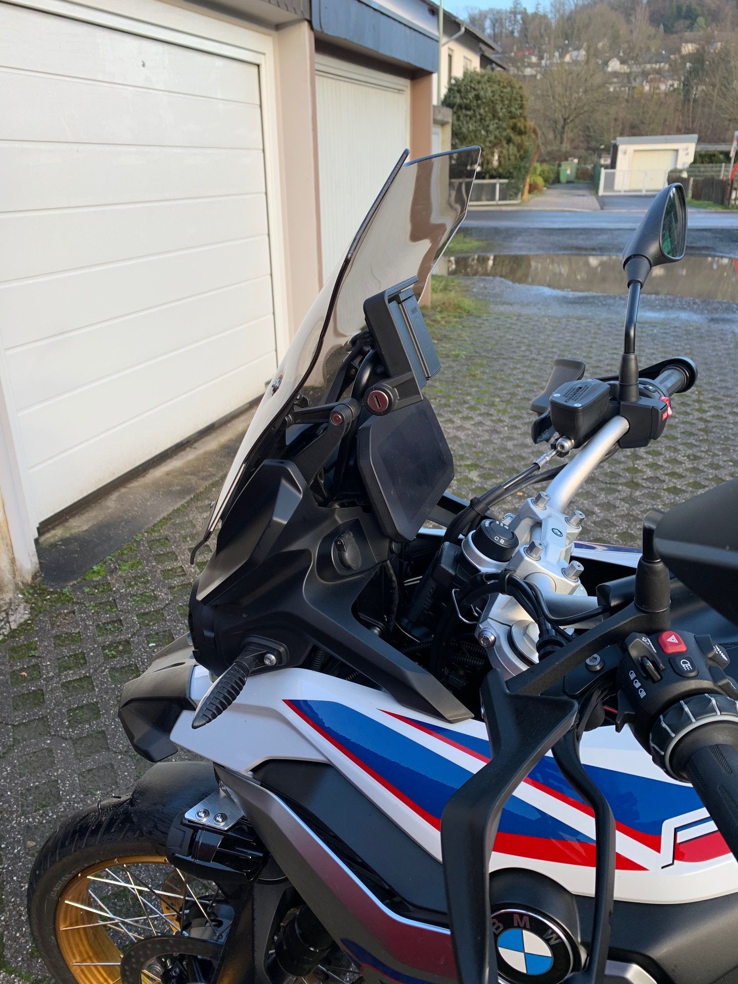

Hier sieht man auf dem Bild, dass die mittlere Scheibe nur über das Navi ragt, wenn die Verstellung der Scheibe in der oberen Position ist.
Ohne Verstellung oder in unterer Position wird das Navi darüberschauen.

Ja genau die Verstellung. Ab Werk vorhanden bei Adventure oder ab Modelljahr 2021 bei allen 850.

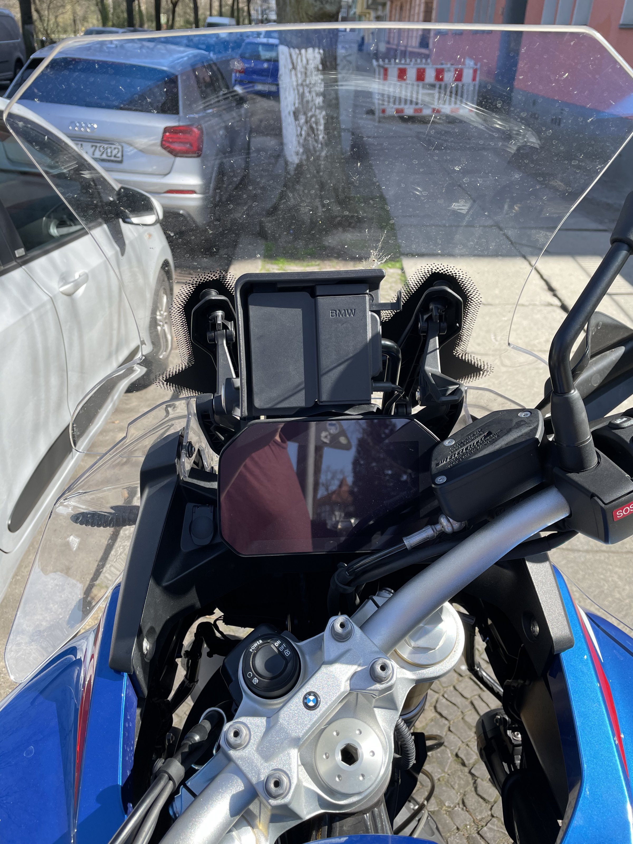

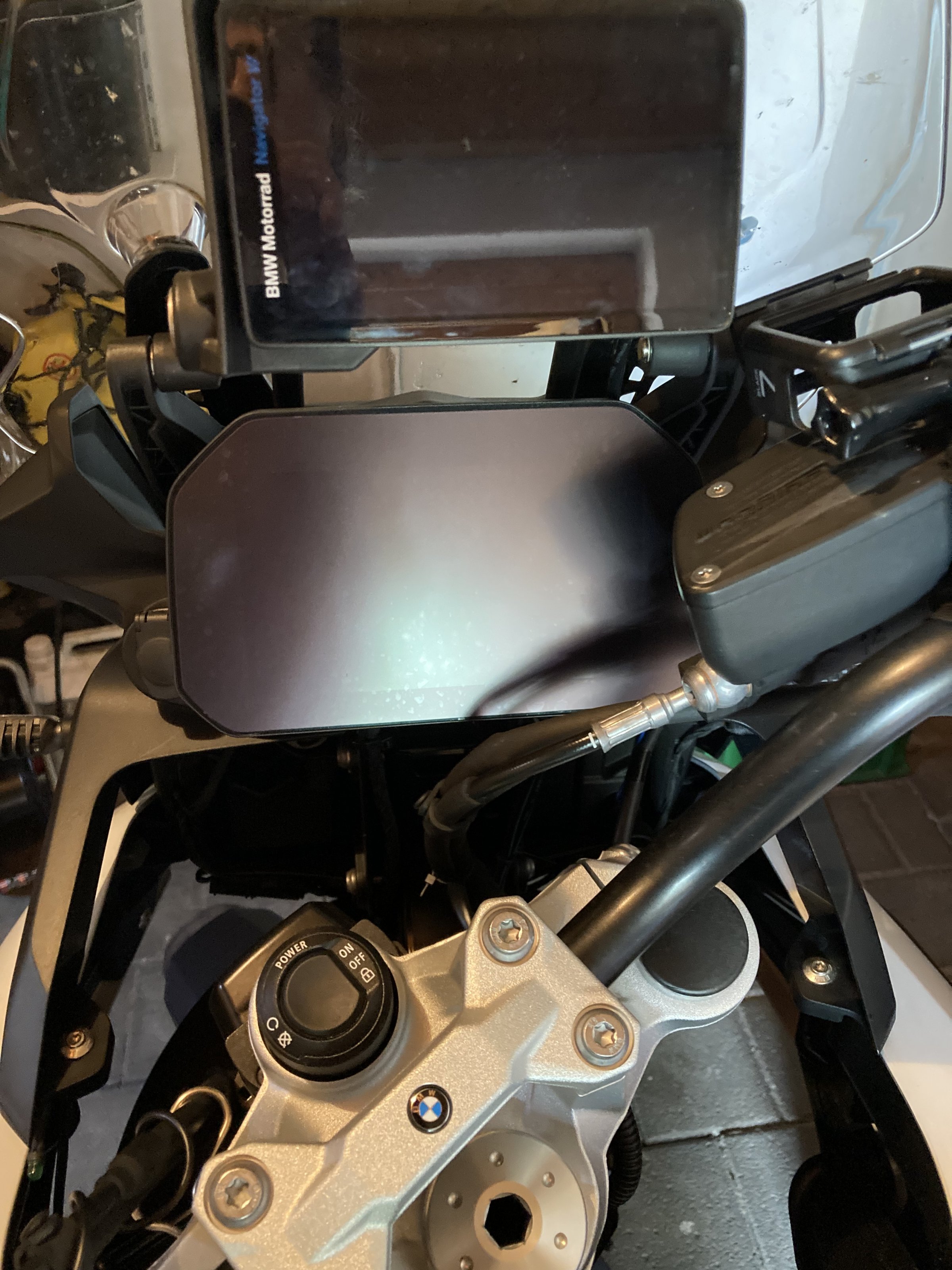

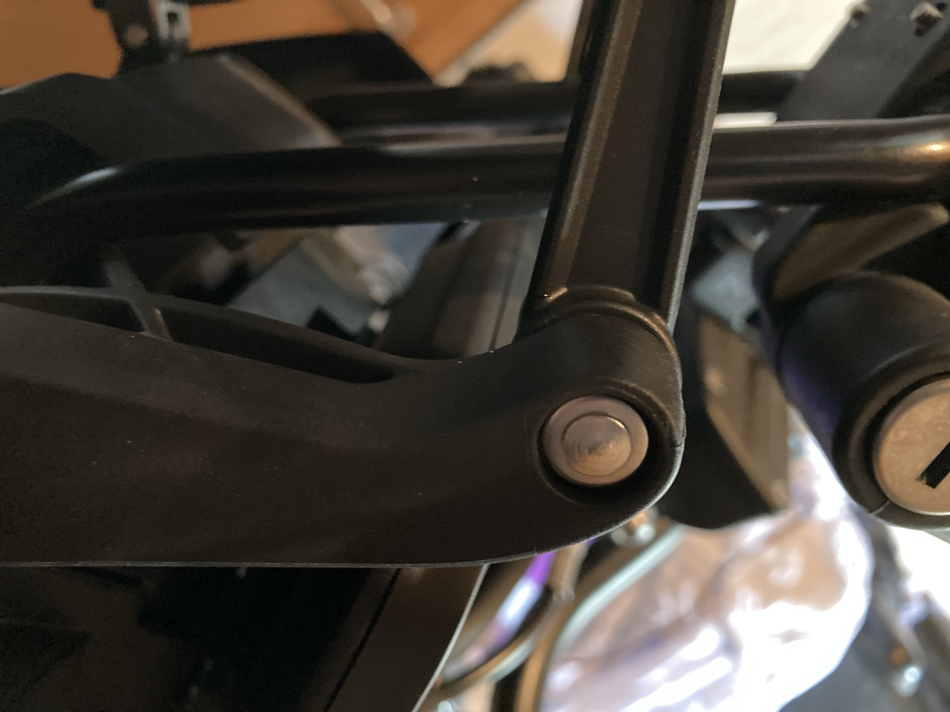

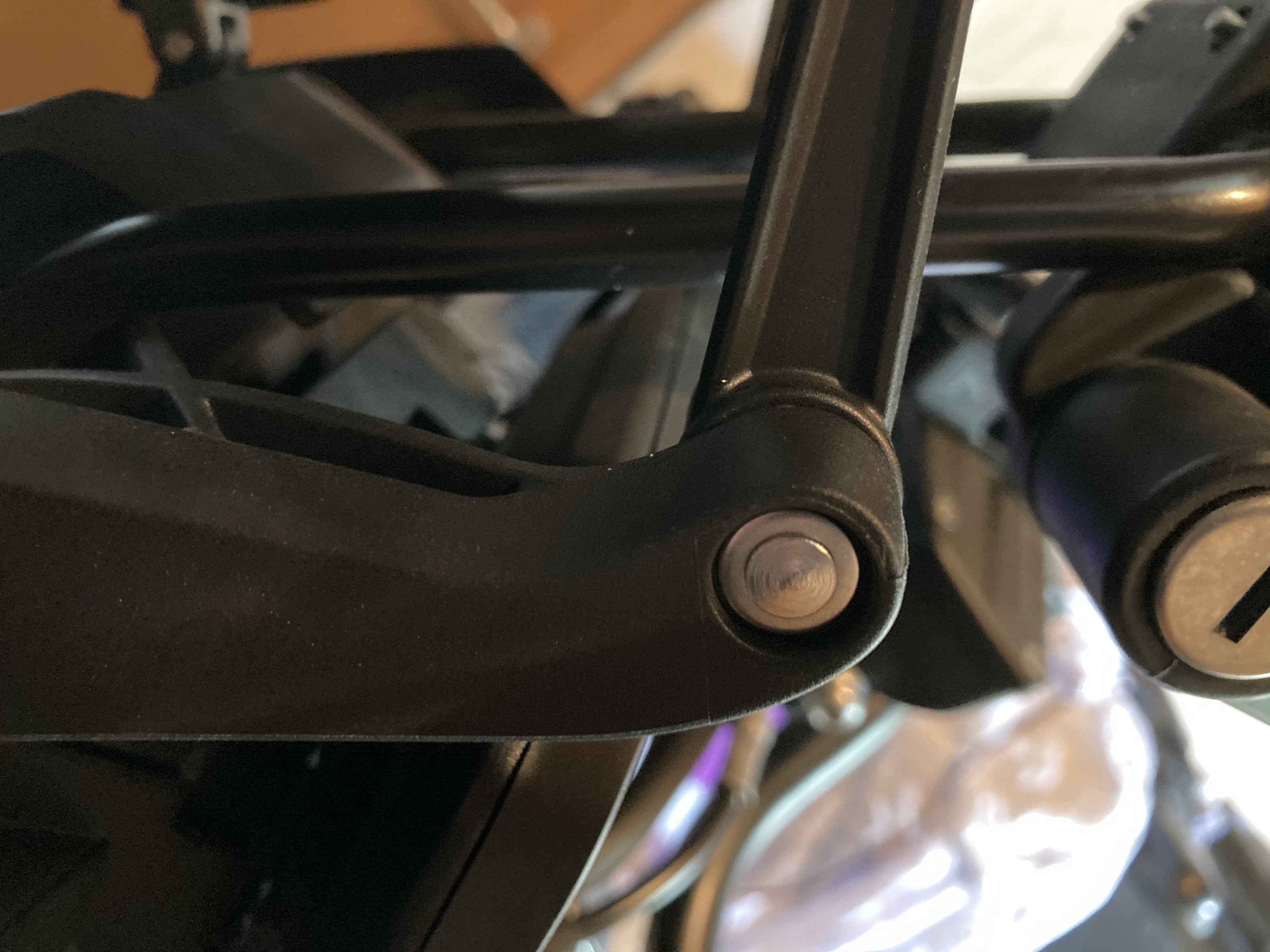

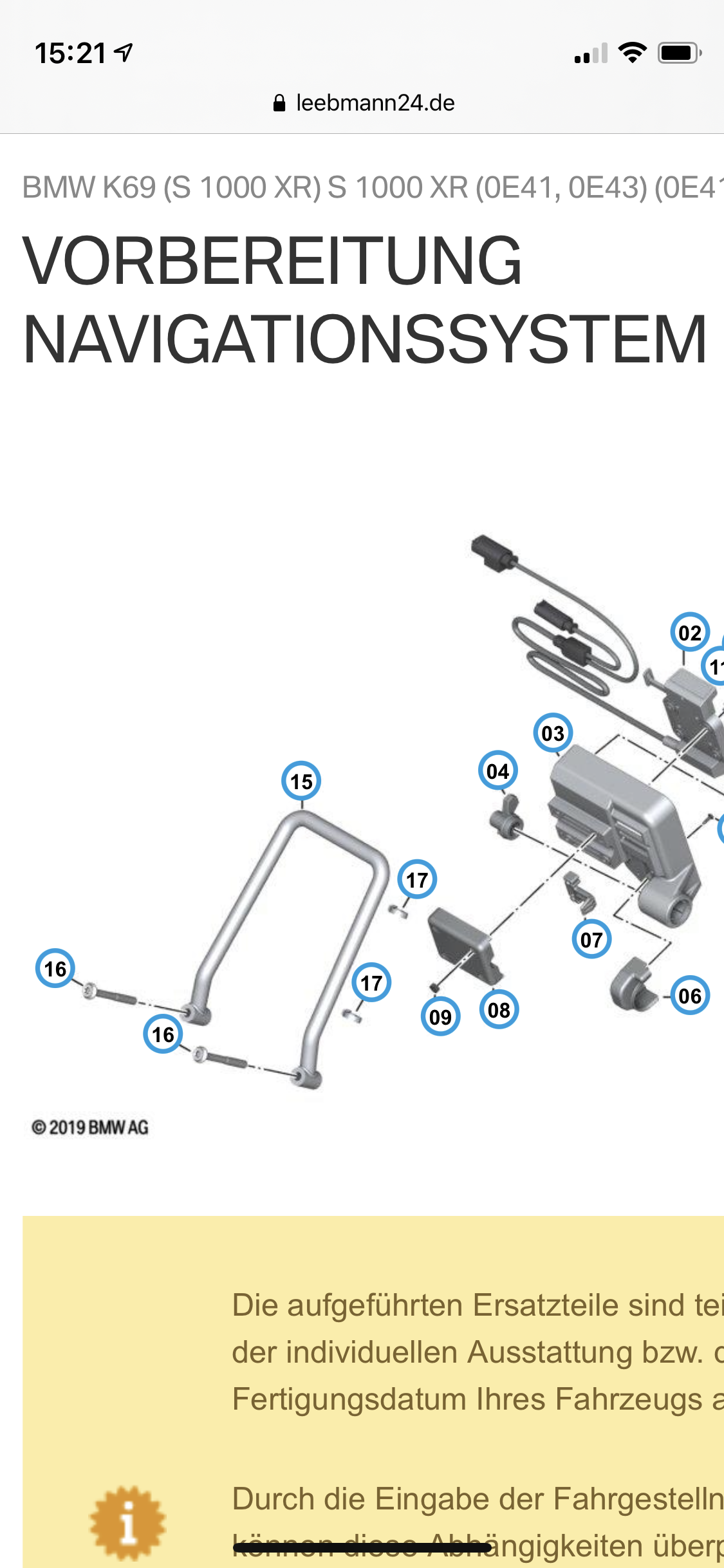

Heute habe ich es endlich geschafft den XR Halter an meiner GS Adventure anzubauen.
Halter plus zwei Schrauben um die 25€ bei BMW und ca. 15min Arbeit.
palmstrollo
palmstrollo
22.08.2006
5.966
Engelskirchen
viele GS, dann XR und jetzt F 900 GS Adventure

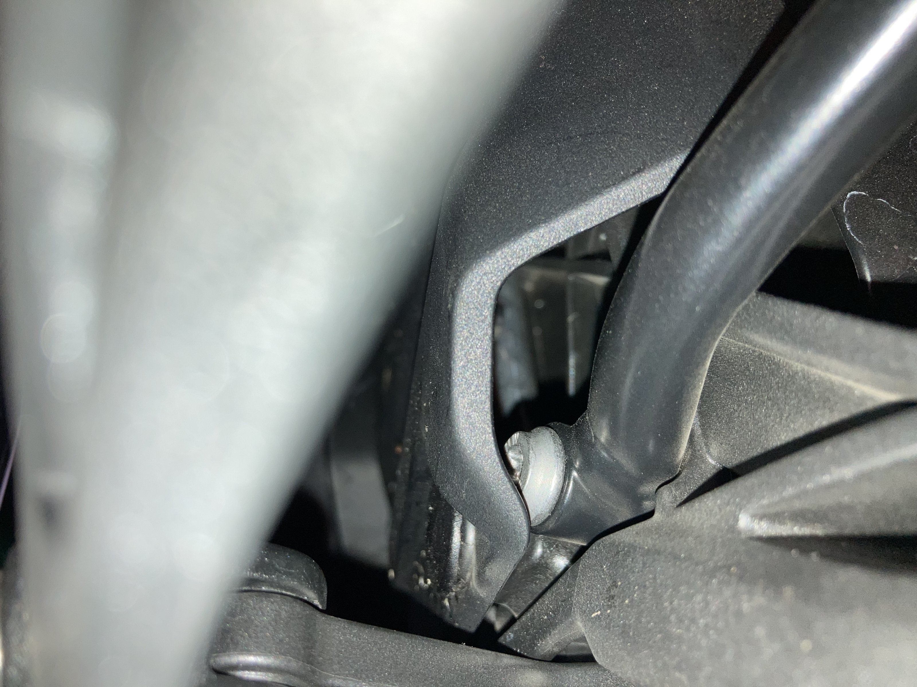

Der Halter für die XR ist im unteren Bereich nicht abgewinkelt. Der für die GS schon. Daher steht das Navi deutlich höher, als bei der GS-Version.
Ich hatte den Halter meiner GS vor dem Verkauf demontiert und wollte ihn an der XR nutzen. Passte nicht, da der Bügel dann am TFT aufgelegen hätte.
Von XR auf GS scheint aber zu passen, wenn die Scheibe in der unteren Position nicht ans Navi stösst...

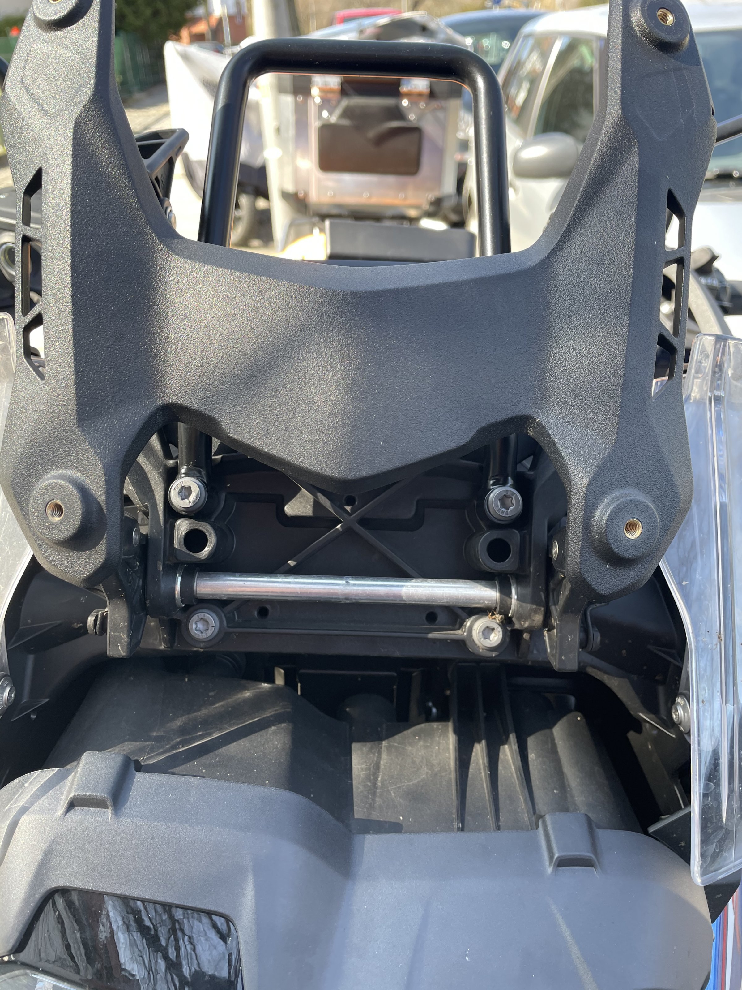

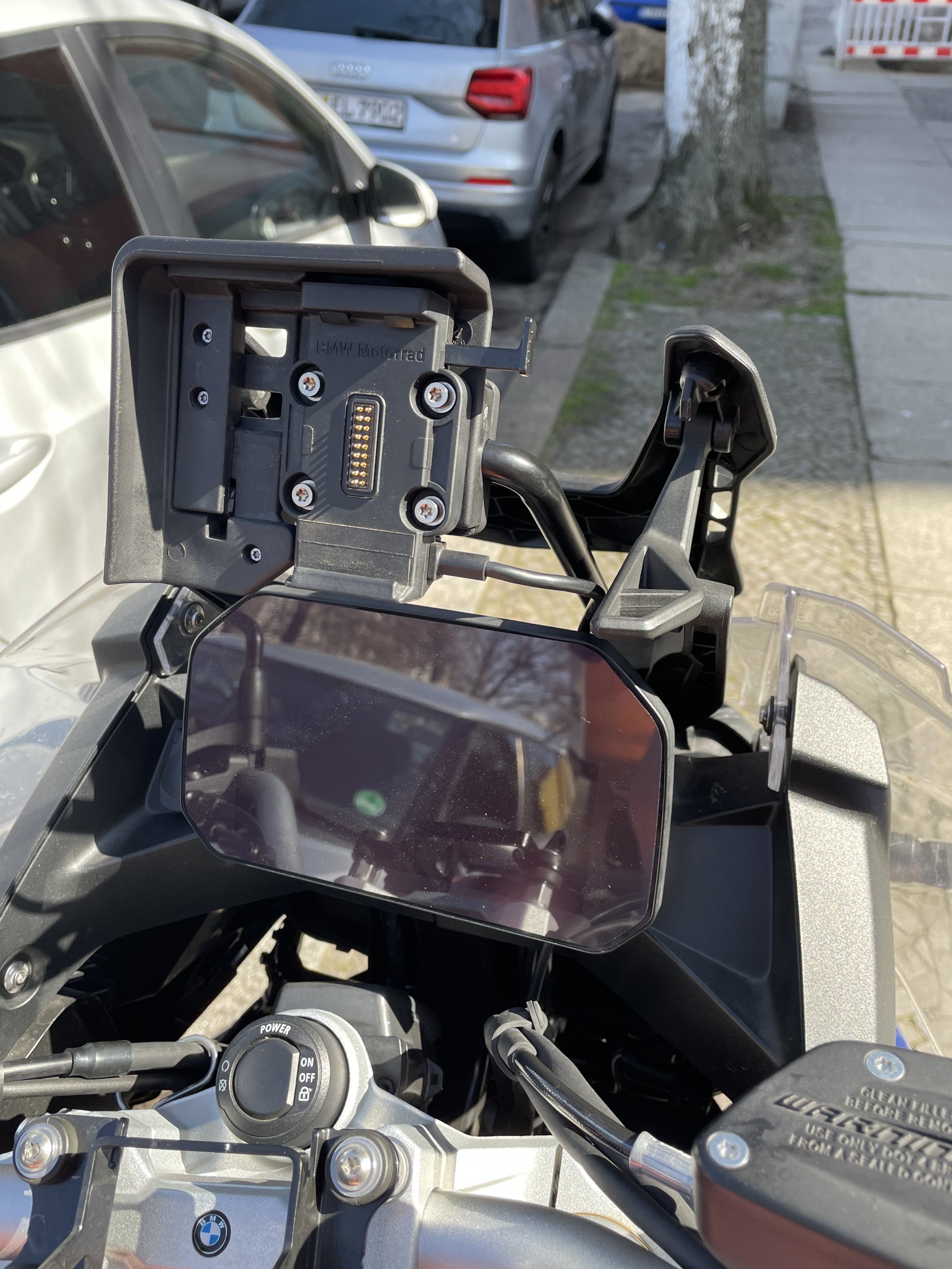

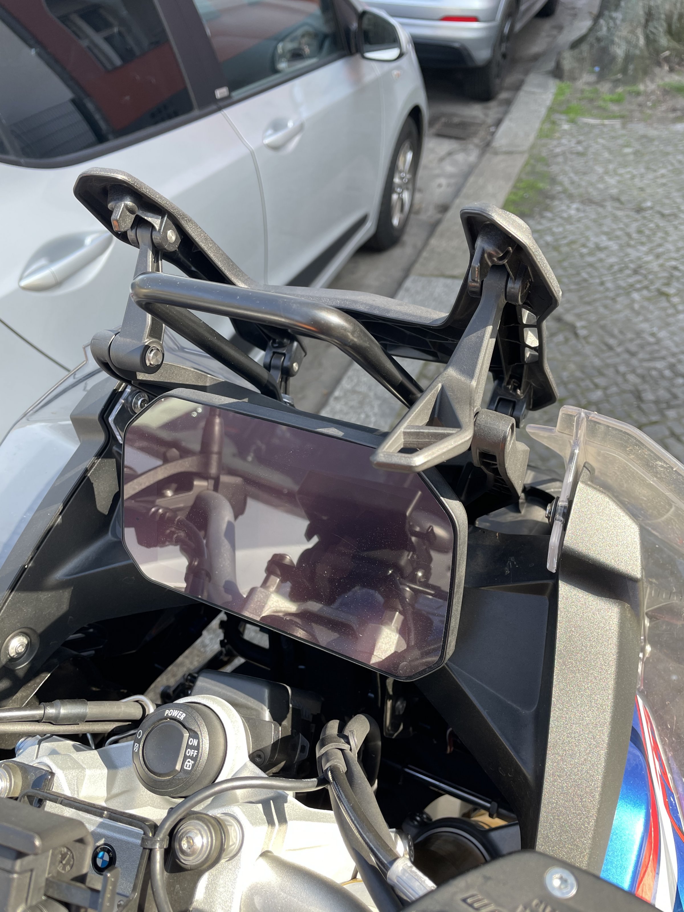

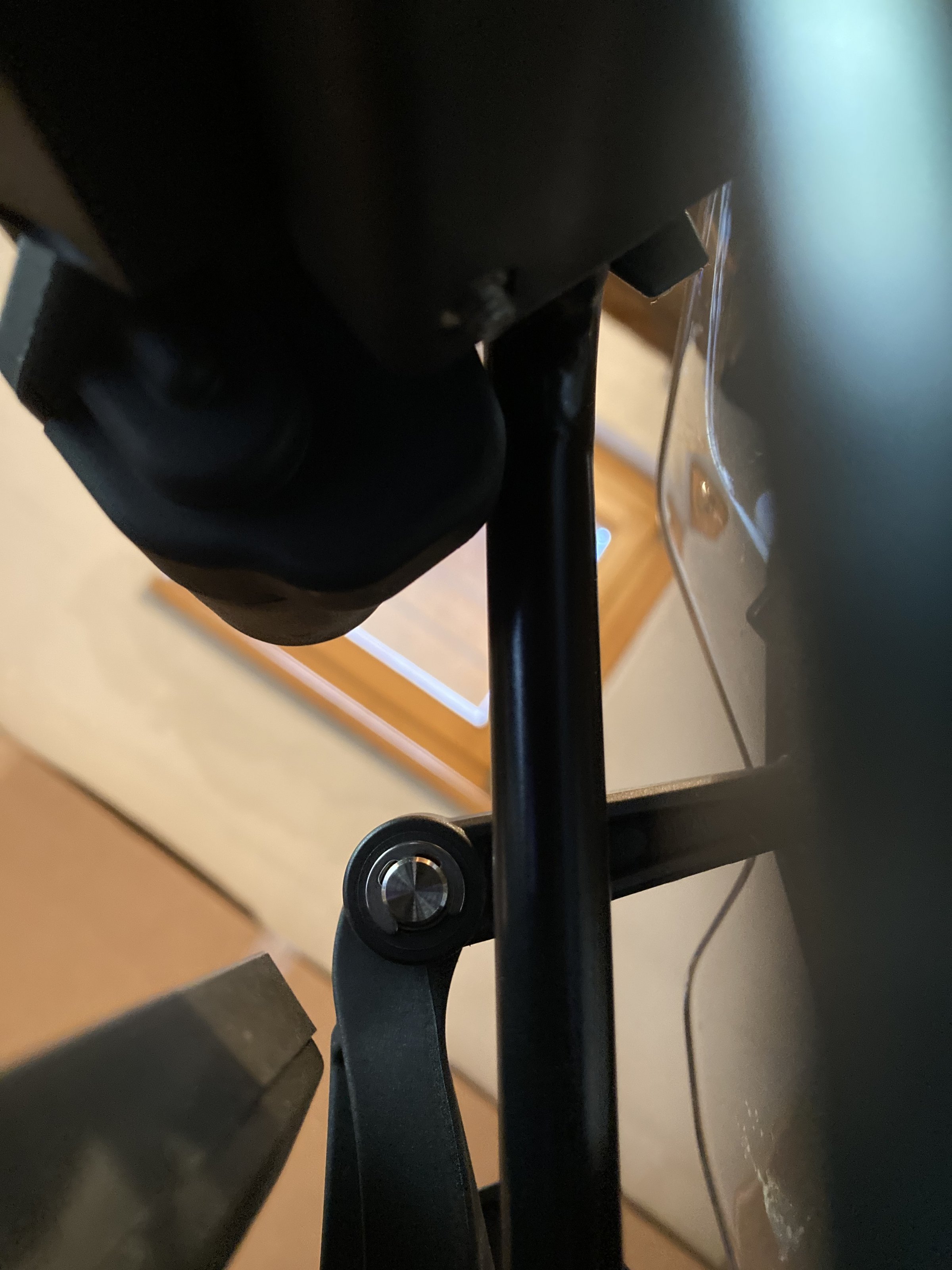

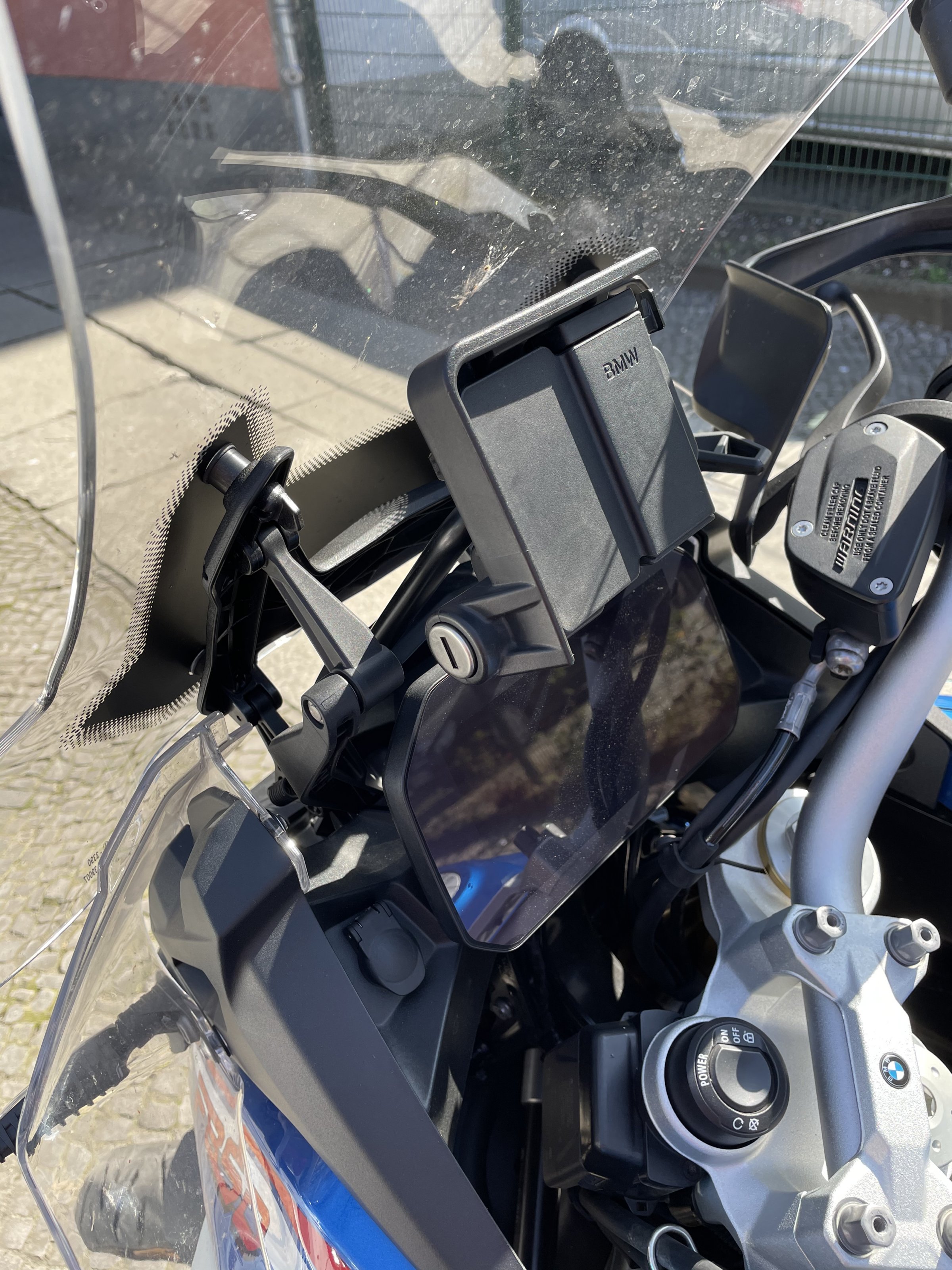

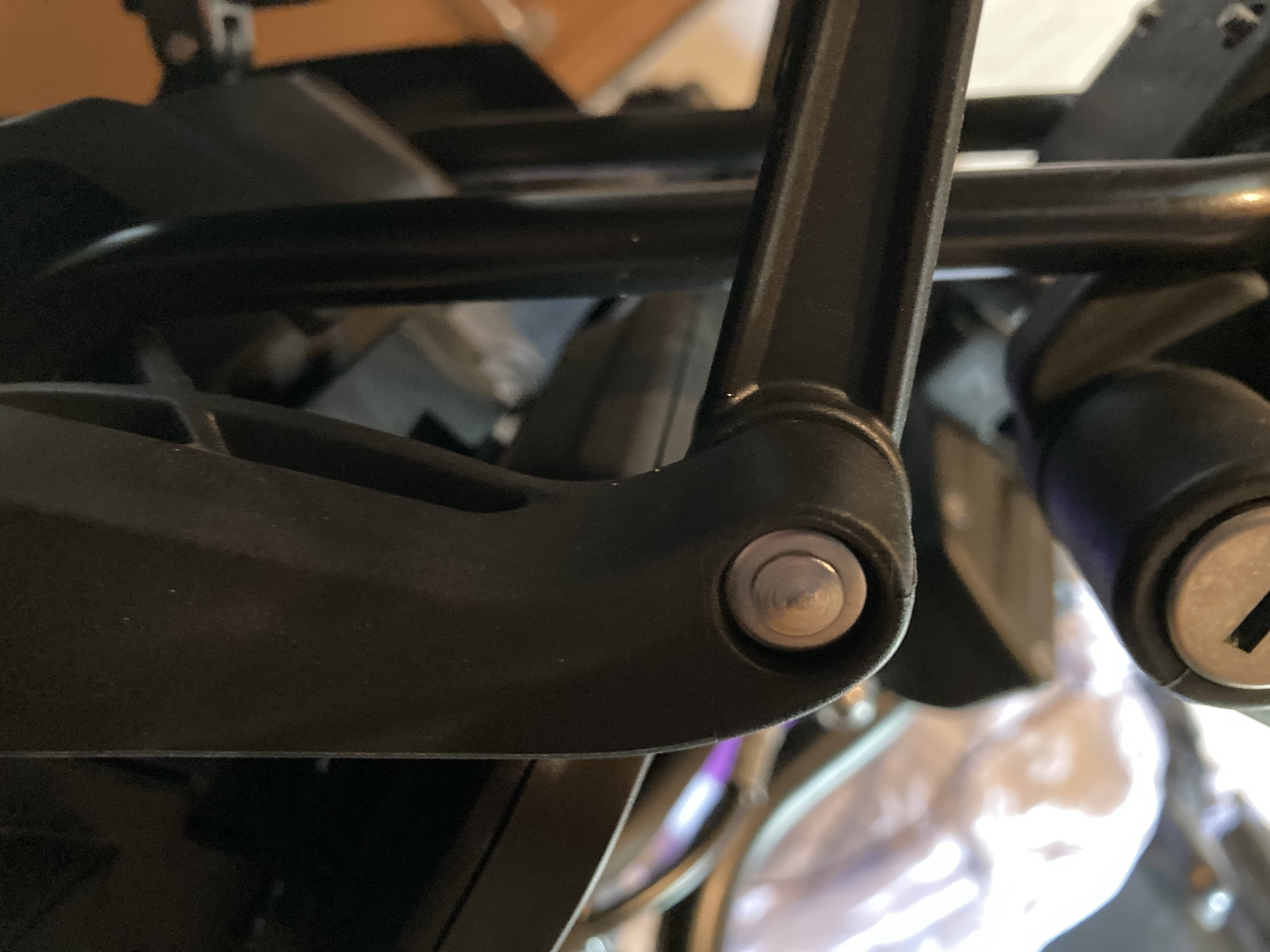

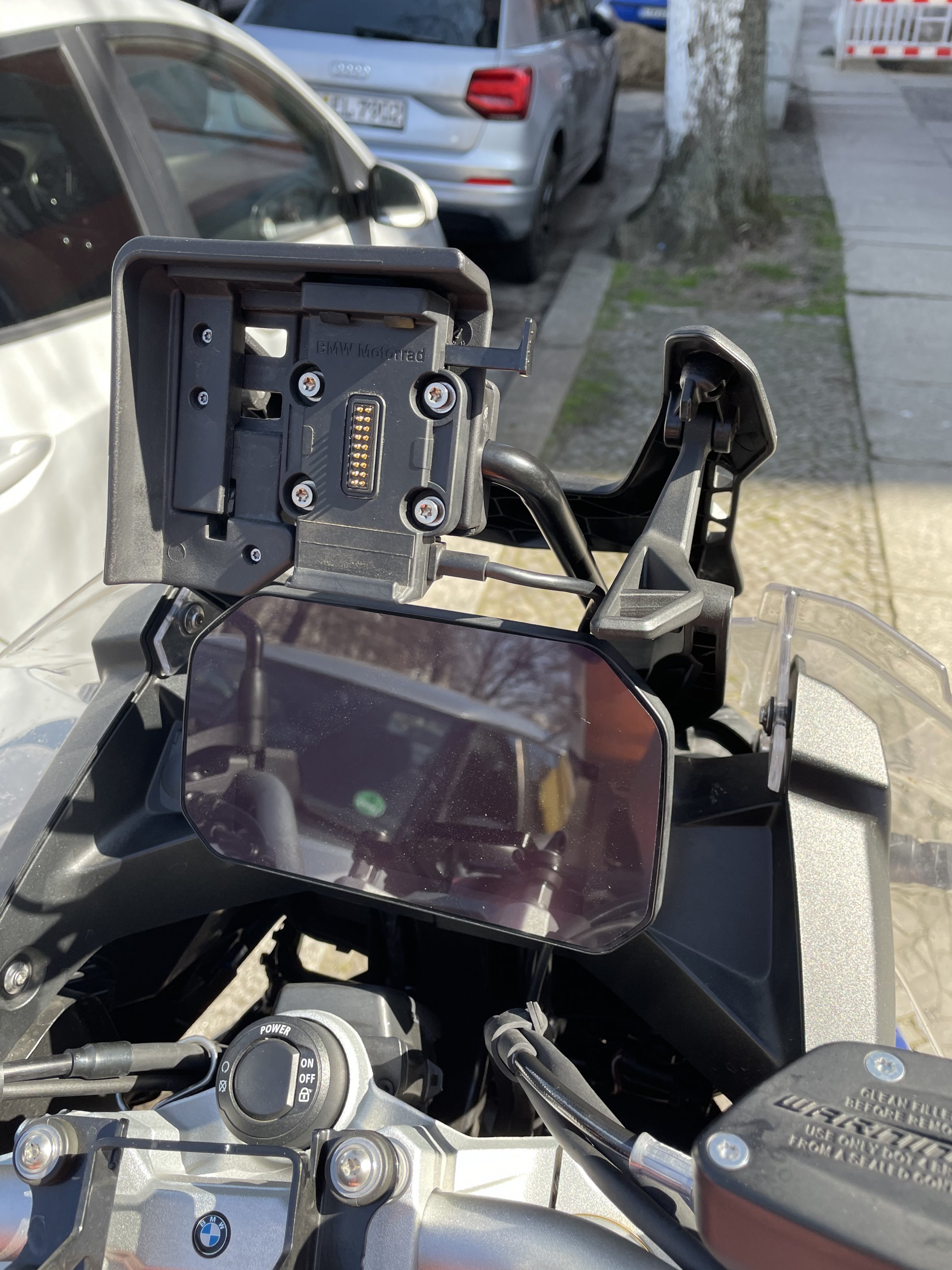

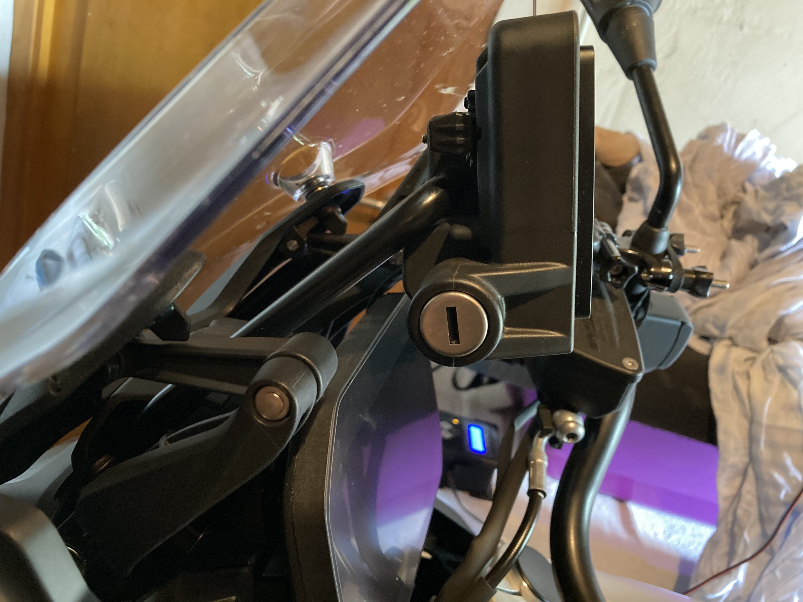

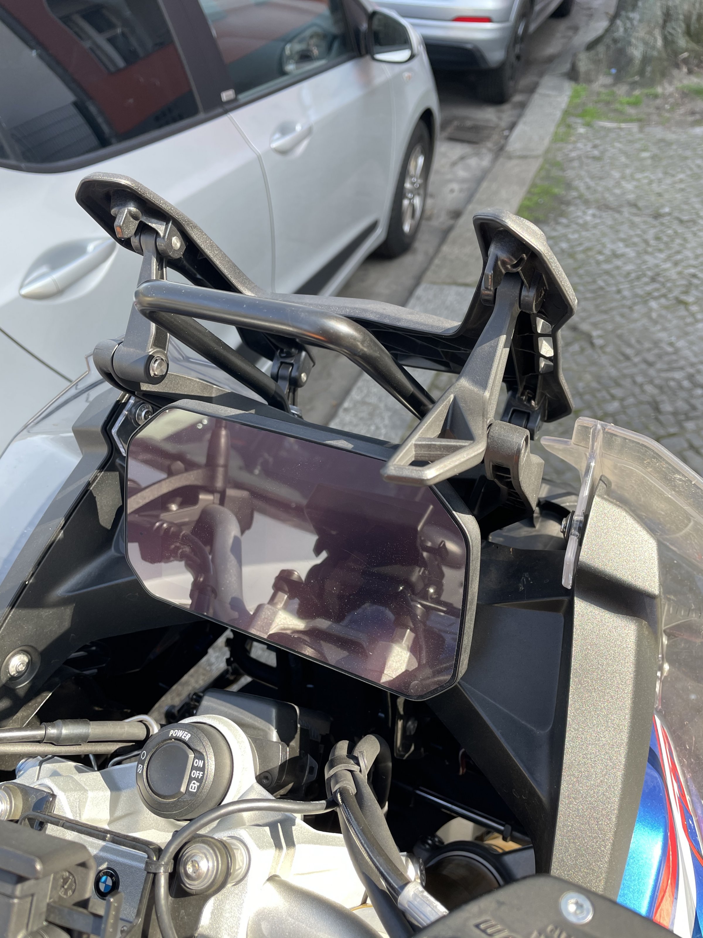

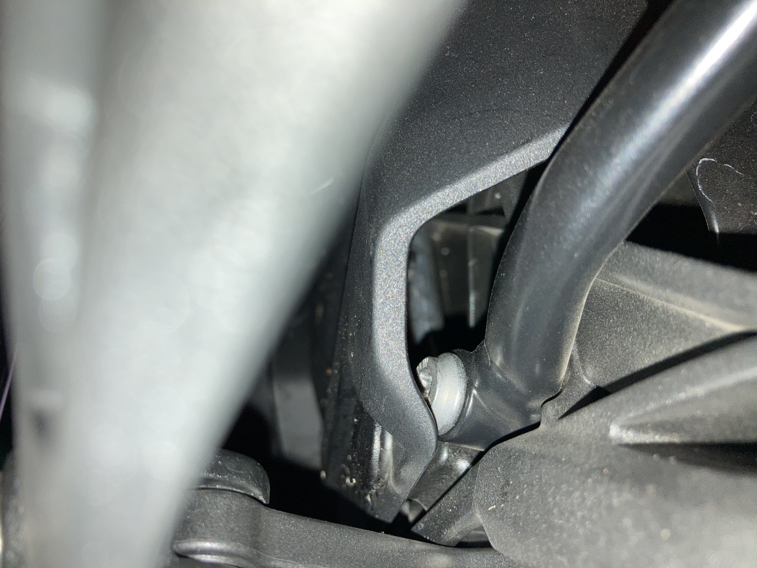

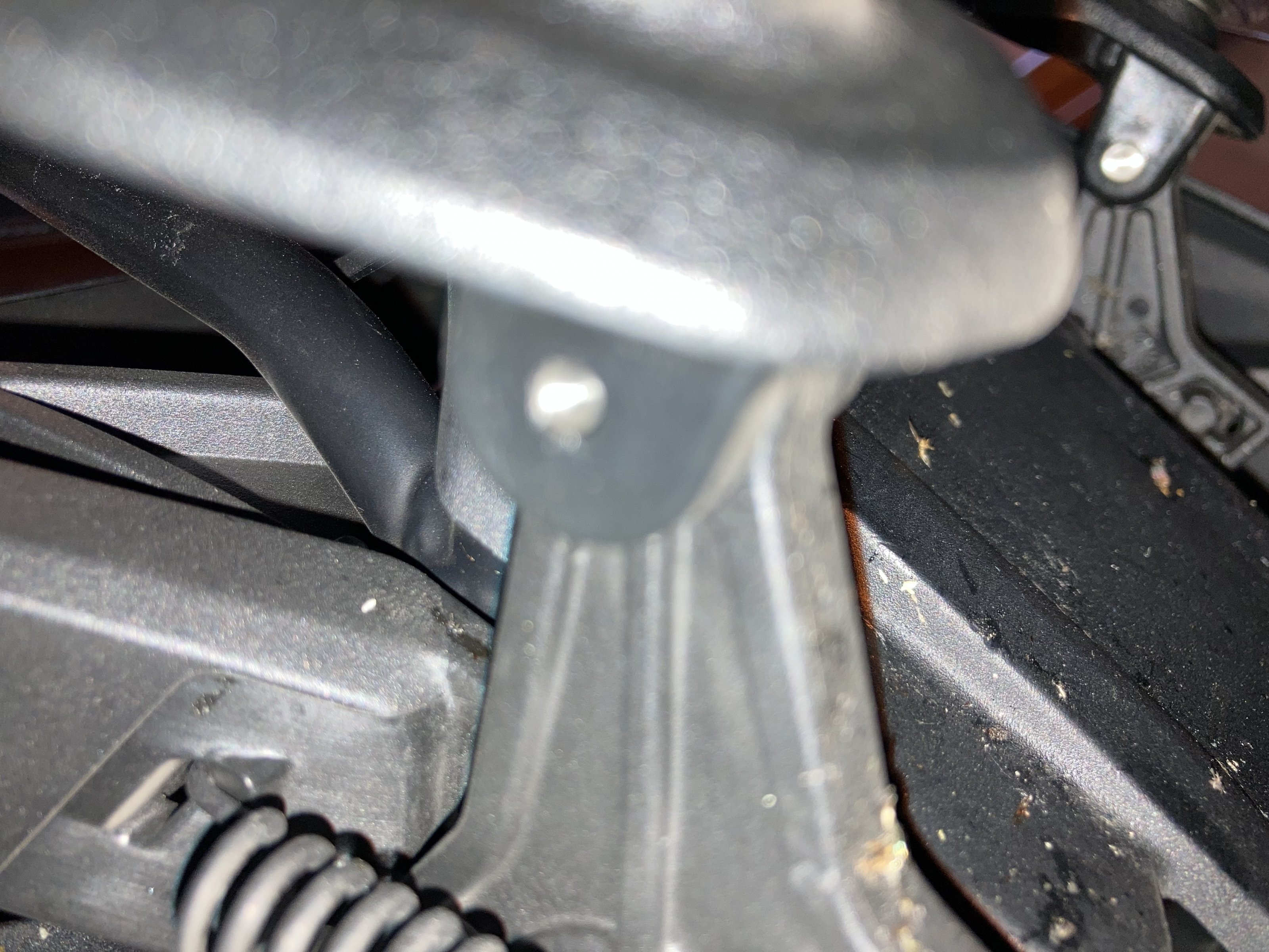

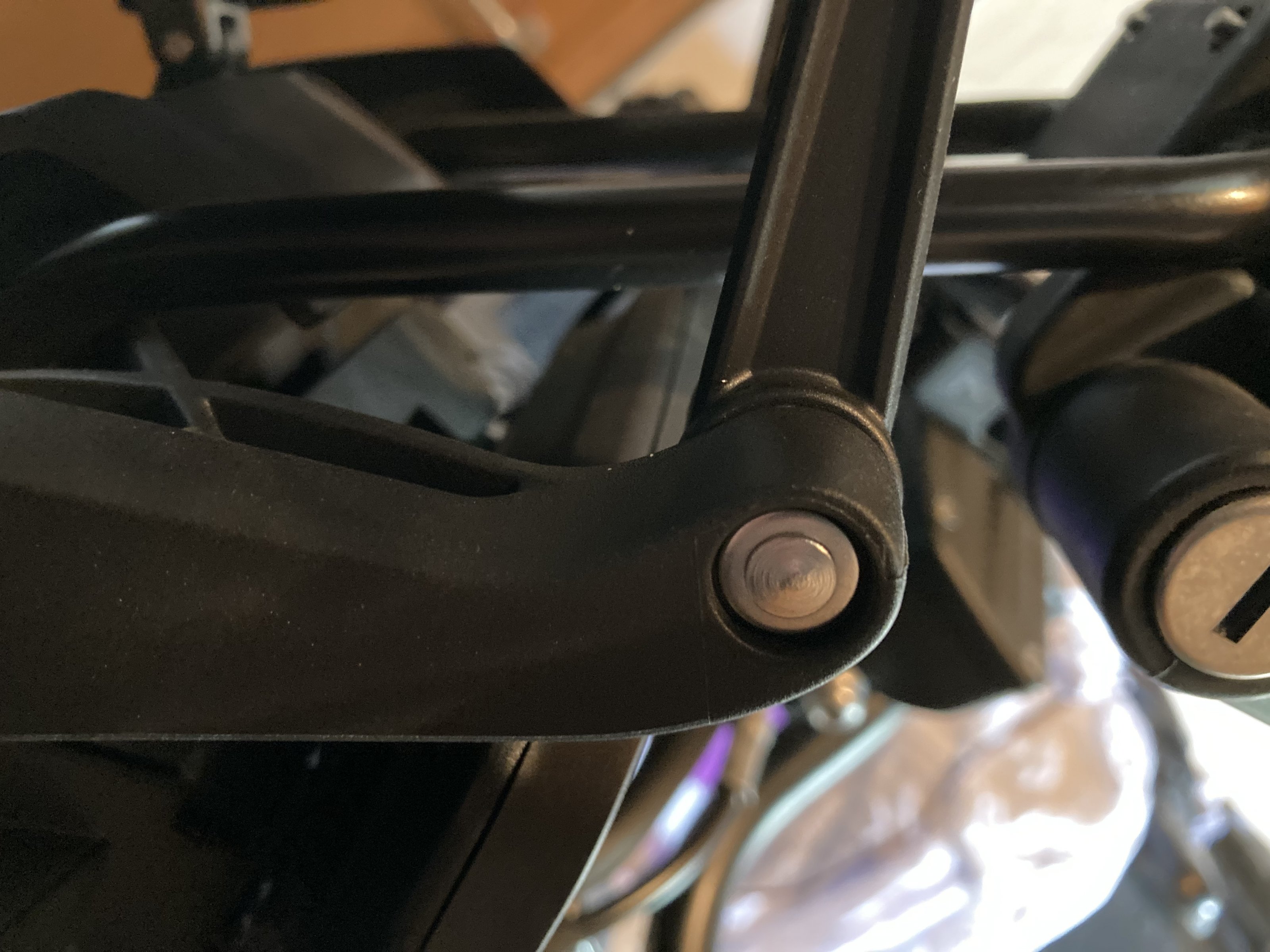

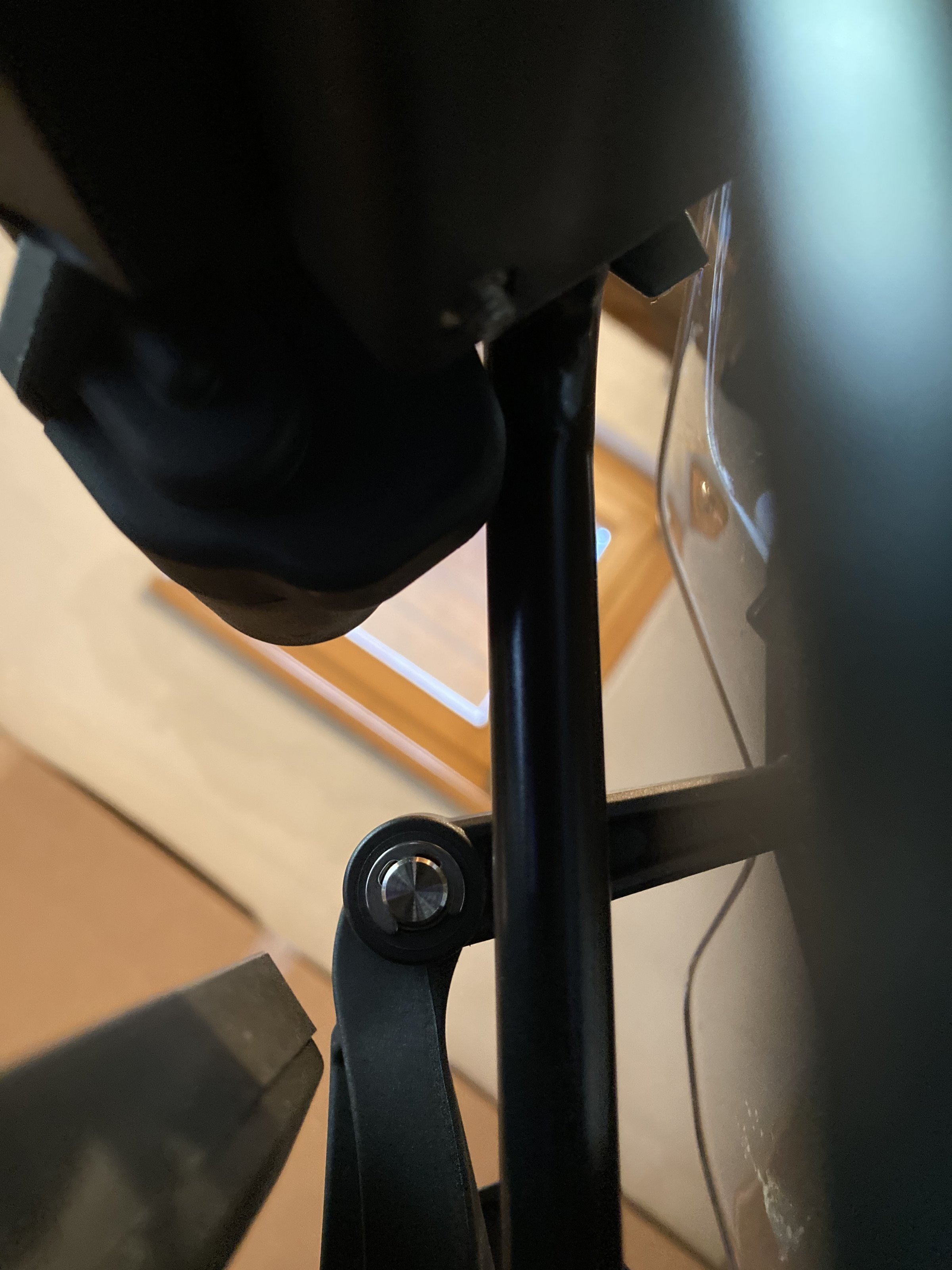

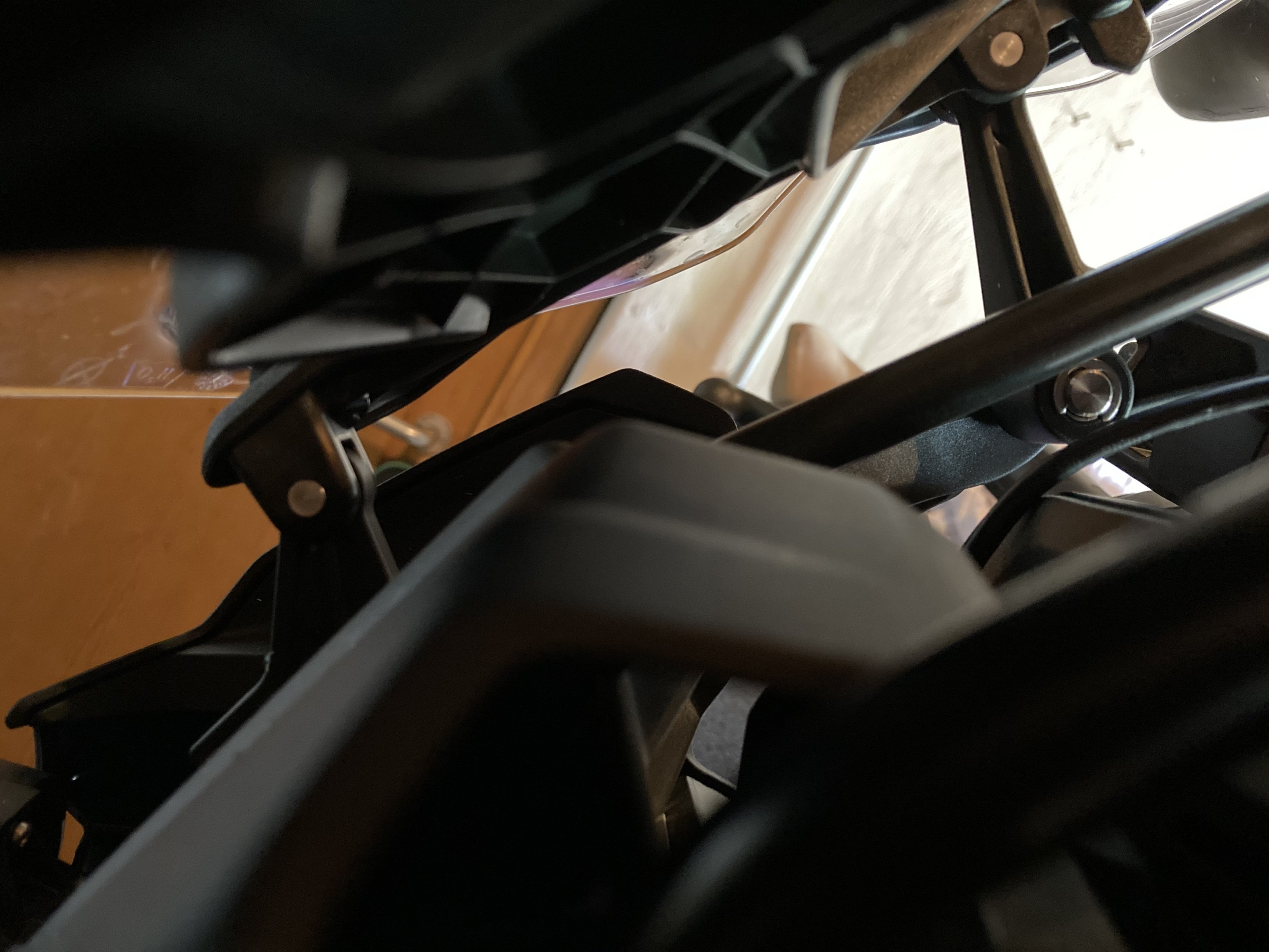

Hi, ich habe den xr Halter mit der verstellbaren Scheibe der Adventure 850 verbaut. Mehr kann ich nicht sagen. Ich mache aber gerne Fotos ….falls das hilft?

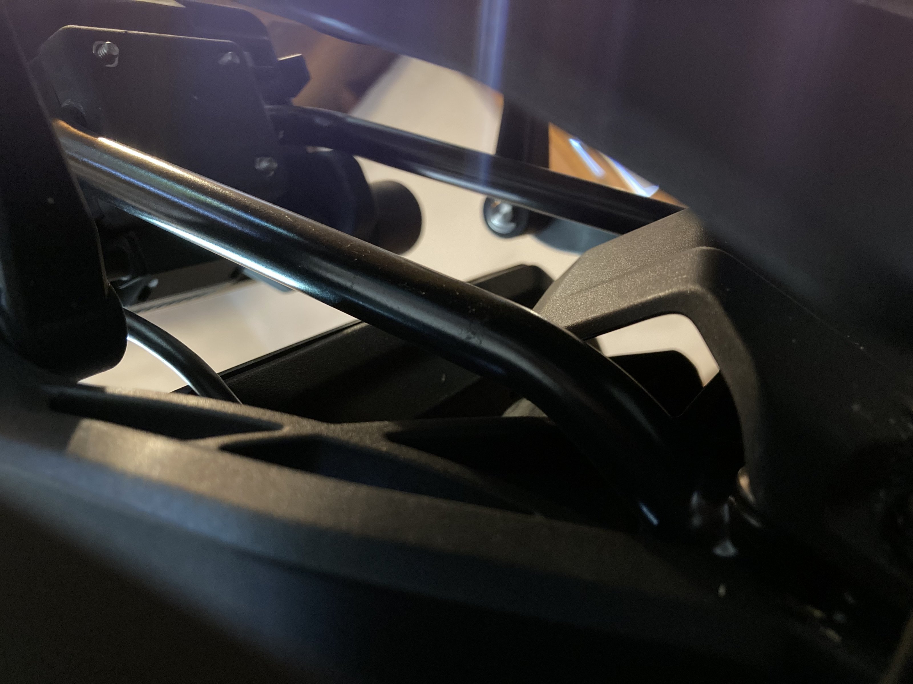

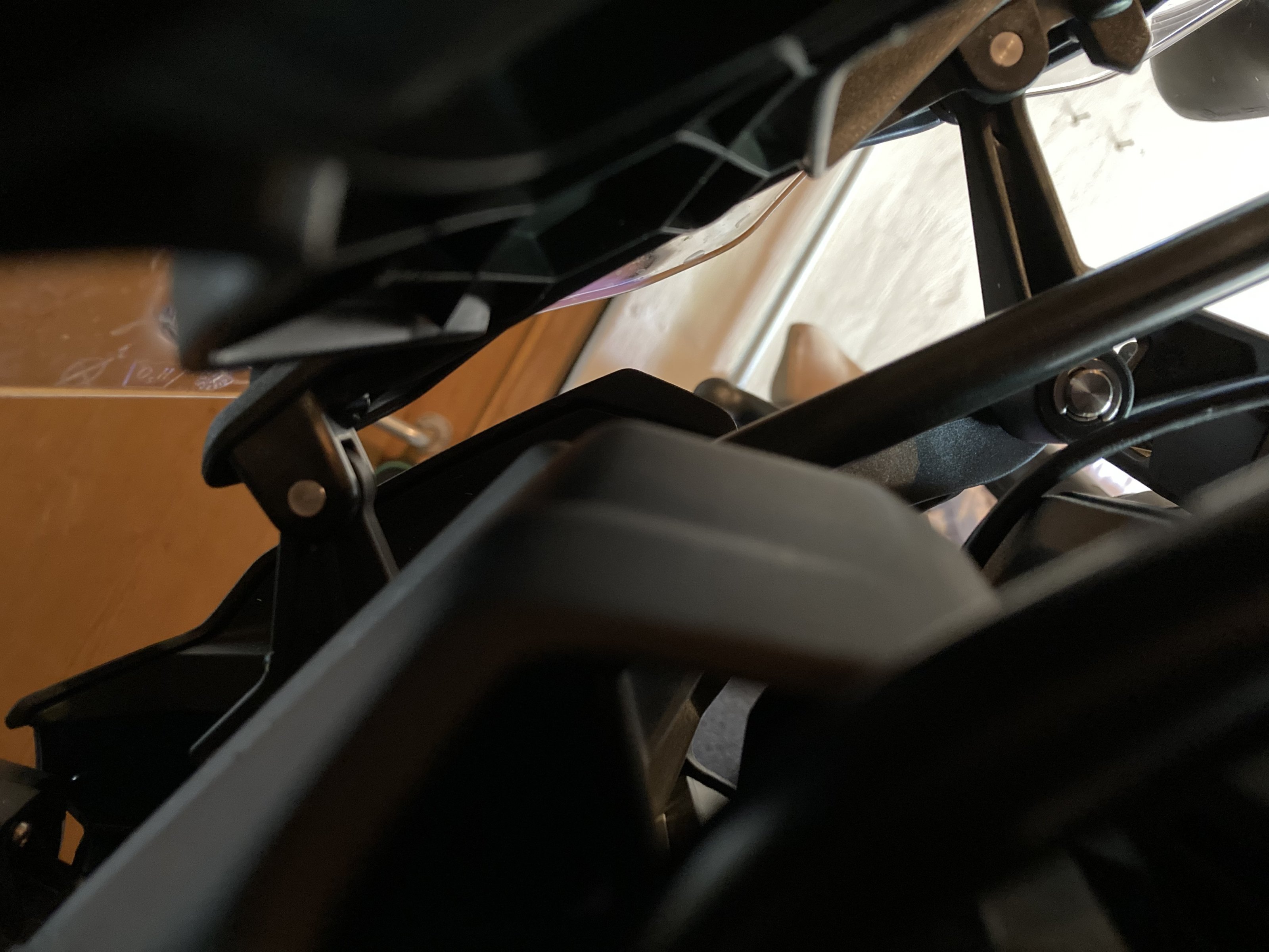

Das würde vermutlich helfen. Am besten wären Bilder die Zeigen wie die Halterung hinter dem Display durch läuft.
Vielen Dank schonmal. 👍

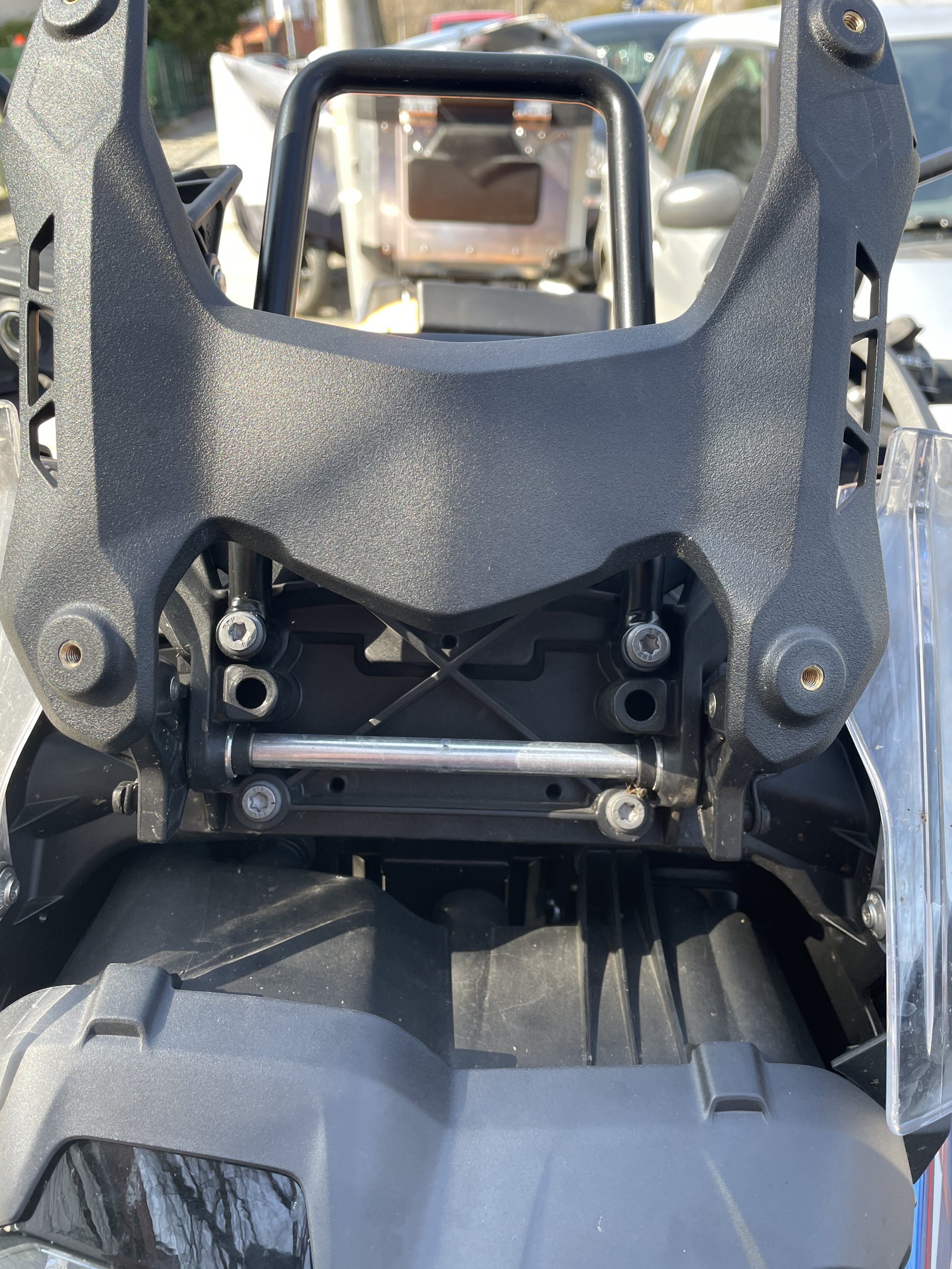

wenn ich das richtig in Erinnerung habe, passt sowohl der Halter für die XR als auch der für Behördenfahrzeuge nicht für die starre Windschildhalterung. Egal ob der von der 750er oder der 850er (die lediglich den grösseren Lochabstand hat). Mit Gefrickel kriegt man natürlich alles hin :biggrin:.
Die XR hat meines Wissens auch die verstellbare Scheibe, daher passt das bei den Moppeds mit Scheibenverstellung (BMW-Baukasten).
Wenn Du bei der starren bleiben willst nehme den von Dresdnern und alles ist gut.
Bilder gibt es hier schon: BMW Navi versetzen
Wenn Du dir den Halter ( Behörde oder XR) anschaust, wirst Du sehen das es wie im Bild (das ist der starre Windschildhalter) nicht passen kann. Also entweder bei der starren Halterung bleiben und mit dem Dresdner Halter
(andere gehen auch aber ich finde den nach einigen Versuchen und Fehlkäufen am besten) oder die Scheibenverstellung kaufen und mit dem günstigeren Halter der XR glücklich werden.
