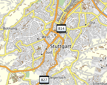

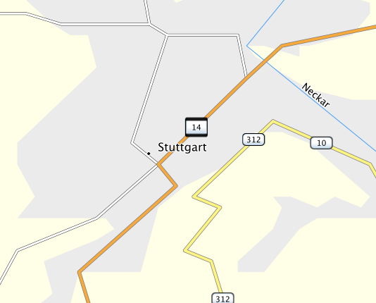

es macht aufgrund Deiner Aussage so den Eindruck als ob auf Deinem Nav5 überhaupt keine detaillierte Karte installiert bzw. ausgewählt ist sondern nur die GLOBALE (Standard) KARTE. Das würde erklären, dass Du nicht über die kleinen Straßen geroutet wirst, da diese auf der globalen Karte gar nicht enthalten sind.
Beispiel Stuttgart bei Zoom 2 km mit globaler Karte:
Und Stuttgart bei Zoom 2 km mit City Navigator-Karte
Check das mal!
